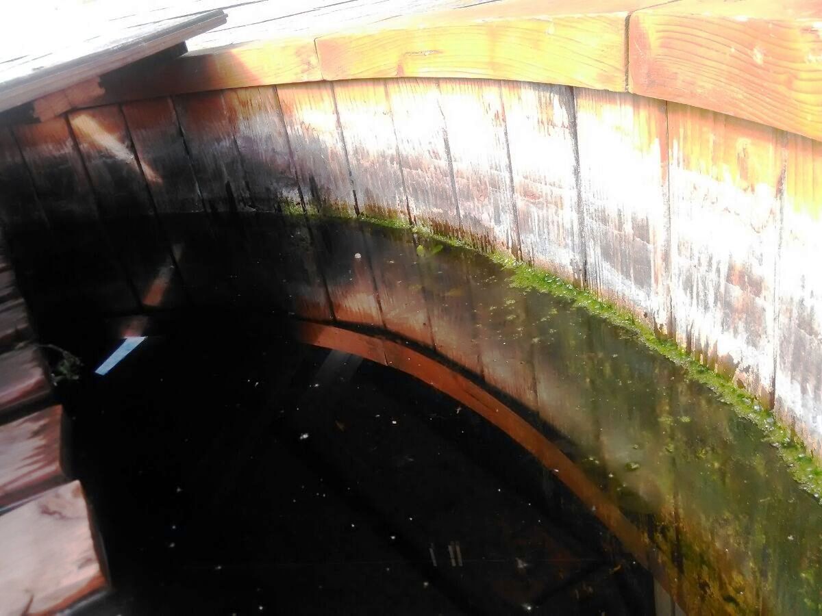

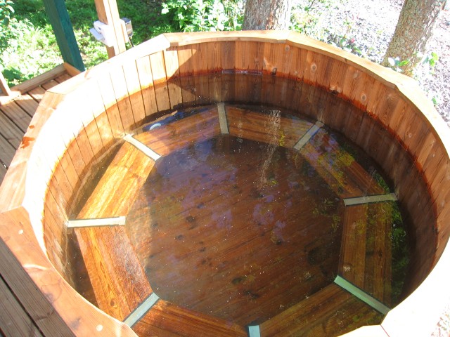

it_man Опубліковано: 8 березня 2018 Поділитись Опубліковано: 8 березня 2018 Я на Вашем месте остановился бы на акации. Берусь утверждать что на Украине не растет более устойчивого к агрессивным средам дерева. Тому много примеров: столбики для забора из акации, пол в свинарнике... Дуб будет уступать по своим качествам. А если бюджет позволяет, то искать игзотику. Привожу пример своего личного опыта: старой купели из местного дерева (не прошло и двух лет, пошла на дрова ) и финской из термодерева lunawood : уже как три года и нет вопросов круглый года стоит и с водой и без воды. Каждому свое. Посилання на коментар Поділитися на інших сайтах More sharing options...
