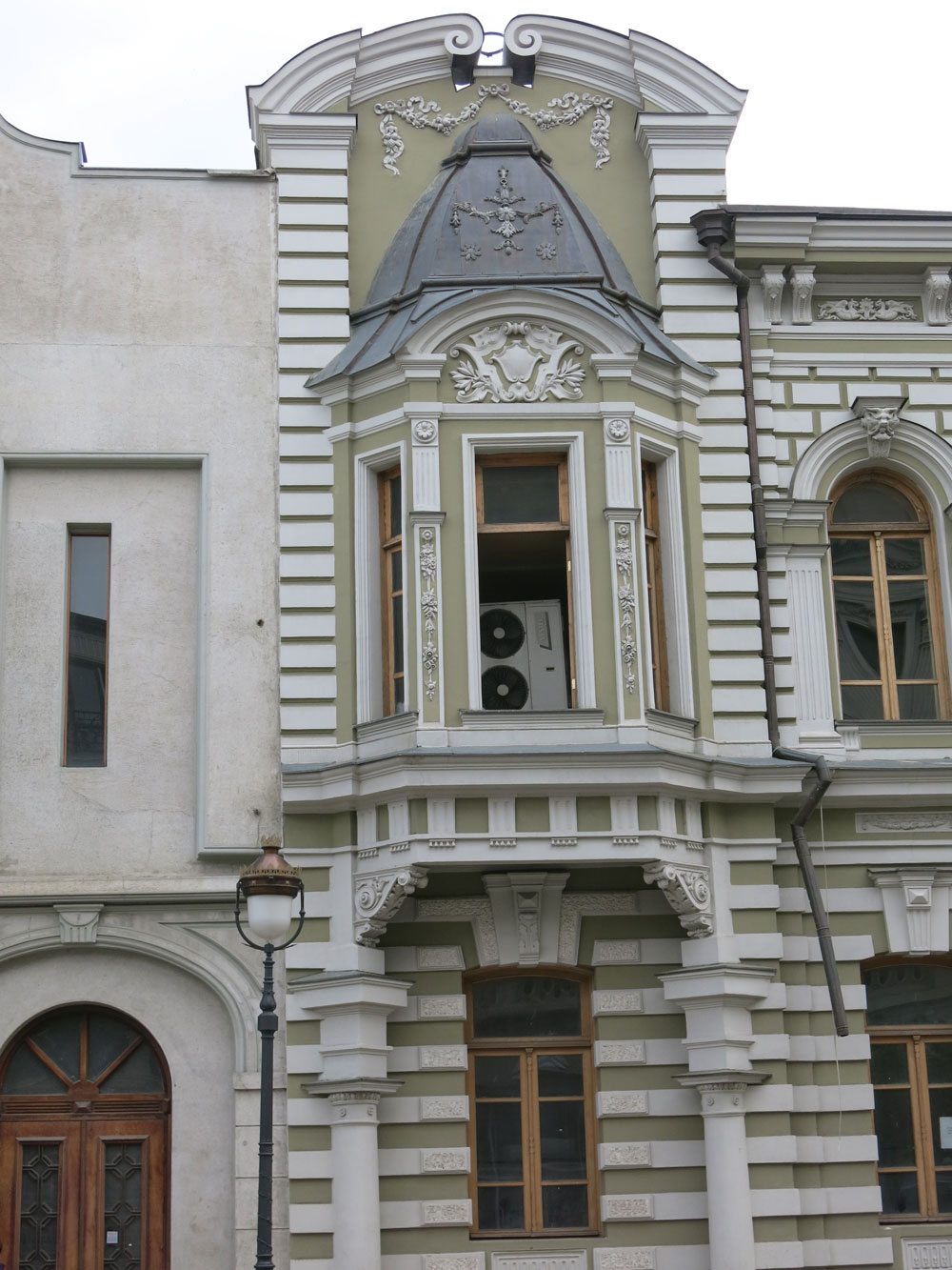

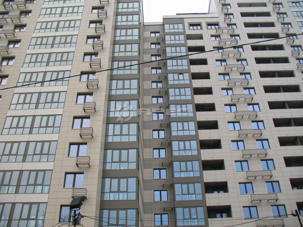

если дом утеплён, то кондиционер не особо и нужен. Видел новострой, там рядом с балконами смонтированы два кронштейна и решотка, такая как на балконе. Тоесть проэктом педусмотрено место для наружного блока, и все одинаковы.
