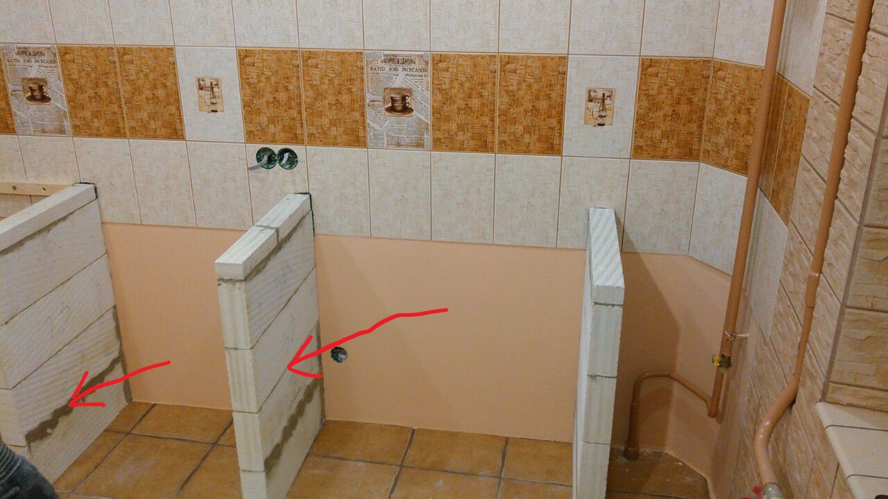

Кухня, четыре стойки под столешницу из газоблоков Ютонг 75х200х600 мм., в дальнейшем планируется отделка стоек плиткой под кирпич (300х74 мм.), сверху два слоя фанеры 15 мм. и керамогранит, нагрузка на стойки будет только сверху, между стойками будет посудомойка, стиралка и пара тумб без крепления к сторонам стоек.
Нижние блоки клеил к напольной плитке и стене клеем Soudal FixAll, стоят надежно, над ними все на клей для газоблоков Полимин. Три недели стояло все нормально, вчера заметил что верхние части двух стоек "болтаются" в стороны на пару мм., как оказалось треснул весь шов между блоками (на фото стрелками), остальные стойки в норме.

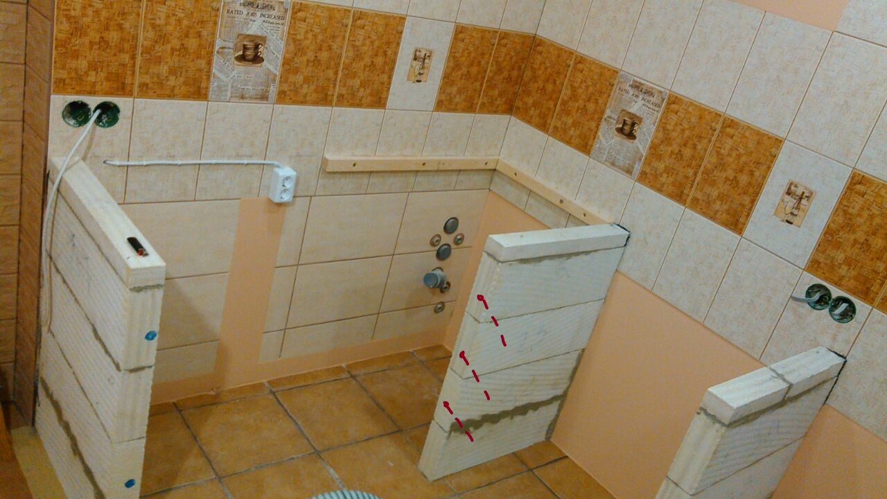

Так как отделка стен уже закончена, крайне не хочеться сносить стойки и строить их заново, возможно кто нибудь может подсказать варианты "лечения", у самого пока один вариант - длинными турбошурупами соеденить под углом блоки попарно (на втором фото), еще думал по шву насверлить сквозных отверстий и заполнить тем же фиксолом.

Я б положил сверху столешницу на раствор, или как там вы ее крепить собирались и все. Нагрузка строго вертикальна, еще и плиткой будет обложено. С такими условиями их вообще просто сложить можно было :)

Можно нарезать поперечных пазов через сломаный шов и зашпаклевать туда обрезки катанки 3 мм, или еще какой проволки, или даже обычной серпянки кусочки клеем на который ложился блок
Чем глубже будут пазы тем лучше

Я бы взял пластины (2-3 мм) сделал стаместкой под них пазы и прикрутил их поперек швов. После плитки эту конструкцию ничем не сломаете.
