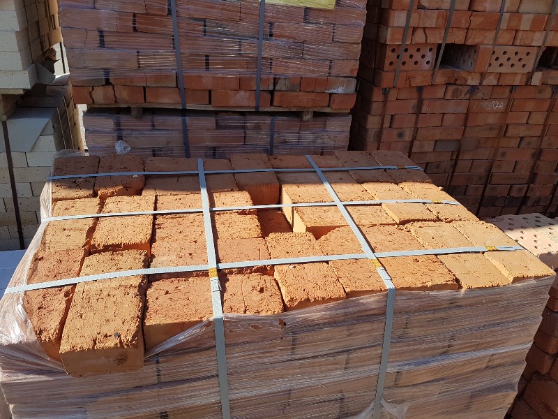

Подскажите какой лучше заказать красный полнотелый кирпич. Чтоб не рассыпался и с нормальной геометрией.

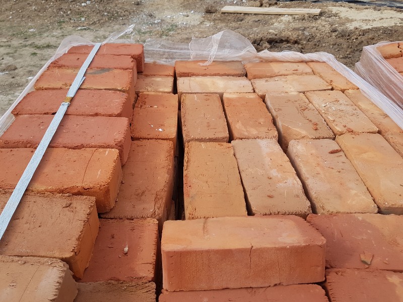

Использовал старую ивановку и дальний золочев.
Старая ивановка недопеченая местами но ровнее
Дальний золочев пропеченый, но кривой. Для в кладке внутренних стен одинаково.

Из свободно находящихся в продаже каменщики рекомендуют Ахтырский и Тростянецкий .Но и они пляшут в размере +-5мм

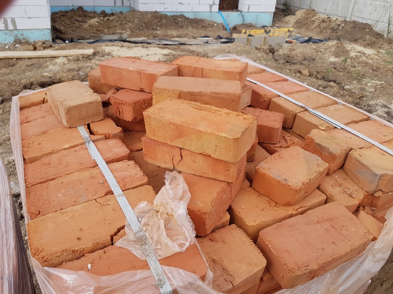

Ну в эпике помню видел стояли поддоны с развалившимся потрескавшимся кирпичем. Геометрия - пусть не идеально ровный, но хотелось бы не короткие и не дугой :)
Вот если недопеченый, как охтырский, он под дождем намокает и начинает сл временем превращаться в кашу.
Со слоем раствора 1.5-2 см геометрия до жопы.

Кстати да, я тоже себе брал староивановку. Нормальный кирпич. Остатки валяются уже год как на улице - в труху пока не рассыпались.

В эпике щас ахтырка, на вид вроде норм. Чем он плох ?

Норм кирпич, бери, щас лучше не найти..

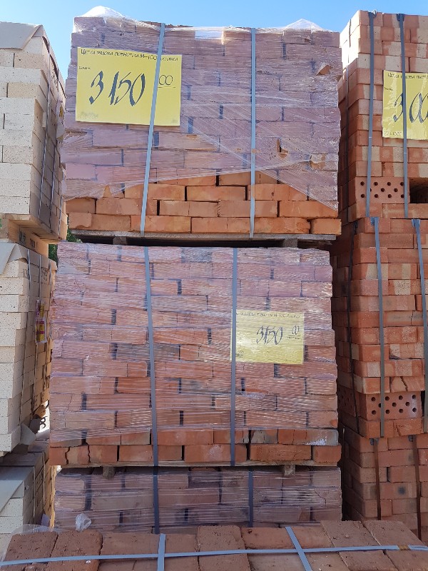

Все. Заказал в цитадели змиевский. Менеджер меня убедил что он по обжигу лучше староивановского. Сегодня привезут посмотрим.
Привезли. Каменщики говорят нормалный кирпич. Обжиг тоже неплохой
