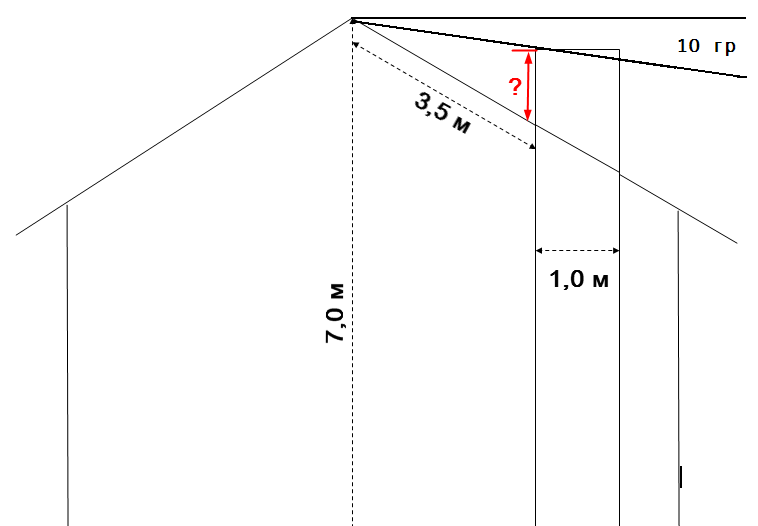

Высота кирпичного дымохода
Mihleo

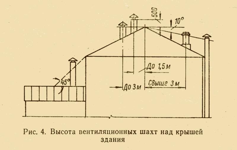

Подскажите, какая минимально допустимая высота кирпичного дымохода над крышей (стороны где вопросительный знак на рис., дымоход под ТТ котёл)?
Желательно вровень с коньком крыши.Ведь ветер который будет дуть из за верха крыши будет дым временами задавливать в дымоход..Но если ветер постоянно дует с стороны где расположен сам дымоход то проблем не будет.На практике когда труба была ниже конька на 1.5-2 м то переодически наблюдались выход дыма через поддувало.Пришлось наростить недостающий метраж.Всего длина больше 12 м.Сейчас проблем с задымлением нет.Тяга такая что приходится прикрывать на минимум.
