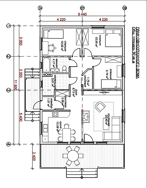

balcheg Опубліковано: 15 вересня 2017 Поділитись Опубліковано: 15 вересня 2017 (змінено) Доброго времени суток, уважаемые форумчане. Форум - это площадка для общения и высказывания своего мнения по разным темам. Вот сегодня обращаюсь к вам и прошу вашего мнения по вот какому вопросу ... Немного о ситуации: Мы с моей семьей, которая состоит из 2х взрослых человек и маленького годовалого сынишки, на текущий момент снимаем квартиру. Периодически, раз в пару лет, хозяева квартиры значительно повышают квартплату или просят выселиться, потому что квартиру планируют продавать ... Каждый раз идет стрес поиска новой квартиры и тяжелый переезд. Раньше было легче, а с сыном стало накладнее - вещей больше, для ребенка стрес. Поняли, что прожить всю жизнь в таком ритме не хочется ... Наследство нам оставить некому, надеяться на чудо тоже глупо. Решили потихоньку откладывать копеечку (уже немного скопили, еще немного предстоит скопить) и построить дом для жизни. Хотим построить дом для жизни без лишних понтов и в условиях ограниченного бюджета. Большой дом нам тоже не нужен, нужно ровно столько, чтоб было комфортно жить для 3-4 человек. Бюджет, комфорт, уют - примерно в таком ключе мы хотим жить в будущем. У нас есть земельный участок, который мы купили недорого 10 соток земли и еще столько же в аренде у государства. И под эти хотелки / условия мы начали присматриваться к проектам ... Опасаясь примкнуть к числу тех людей, которые ввязываются в стройку и в итоге не тянут его достроить до конца, оказываясь и без дома, и без денег, я отказался от не самого дорогого проекта Муратора: www.proekty-muratordom.com/proekt_ukromnyi,127,0,0.htm?c=54&page=3 Ранее настойчиво хотели 2 этажа / мансарду, но пришли к выводу, что и одноэтажный вполне нормальным будет, особенно в дальней перспективе когда-то будут внуки к деду приезжать, да и сама старость подкрадется незаметно ... Сейчас смотрю больше в сторону проектов компании Z500: z500.com.ua/projekt/z7.html и такого: z500.com.ua/projekt/z8.html Прошу подсказать ваши идеи по минусам ... что в этих проектах плохого / хорошего? Участок мой легко вместит оба этих дома. Искал специально двухскатную крышу, чтоб было менее дорого. Стоит так же добавить, что строить будем не самостоятельно, а обращаться к услугам специалистов, так как самостоятельно построенный дом, я убежден, будет для меня опасным Руки у меня на это не стоят )) Сколько в среднем может обойтись строительство такого дома? Может кто подскажет другие подобные удачные проекты? П.С. Меньше 80 квадратов я не рассматриваю. Буду рад любому слову ... доброму и неочень Змінено 15 вересня 2017 користувачем balcheg Некорректная ссылка Посилання на коментар Поділитися на інших сайтах More sharing options...

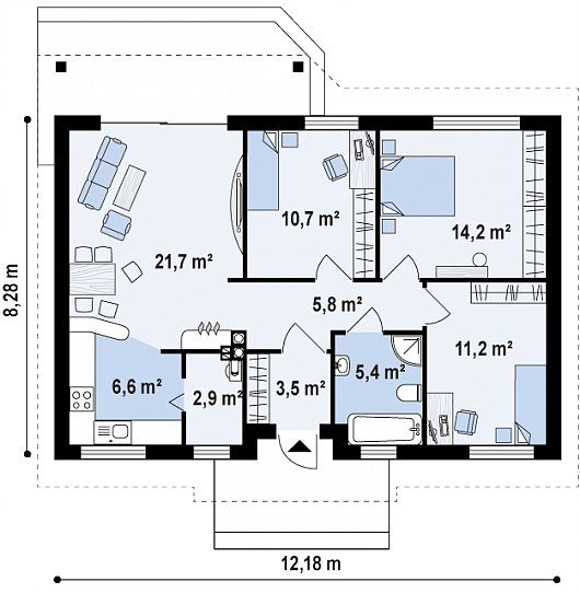

vadimv Опубліковано: 15 вересня 2017 Поділитись Опубліковано: 15 вересня 2017 Из перечисленного я бы выбрал Z7. Только добавил бы окно в гостиной в зоне обеденного стола. Искал специально двухскатную крышу, чтоб было менее дорого.Там вроде бы для двускатной крыши понадобятся фермы. Плюс там хоть и написано "Маленький и недорогой одноэтажный дом с двускатной крышей", но реально можно и меньше (дешевле). И при этом с большими размерами спален. 1 Посилання на коментар Поділитися на інших сайтах More sharing options...
balcheg Опубліковано: 15 вересня 2017 Автор Поділитись Опубліковано: 15 вересня 2017 Плюс там хоть и написано "Маленький и недорогой одноэтажный дом с двускатной крышей", но реально можно и меньше (дешевле). И при этом с большими размерами спален. Какой бы проект Вы бы выбрали или посоветовали бы? Посилання на коментар Поділитися на інших сайтах More sharing options...

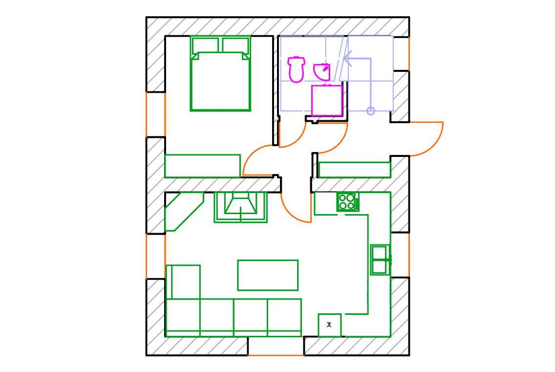

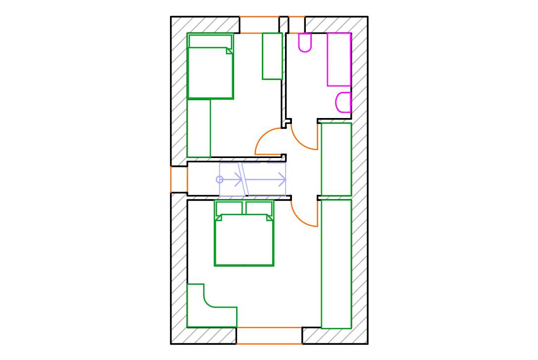

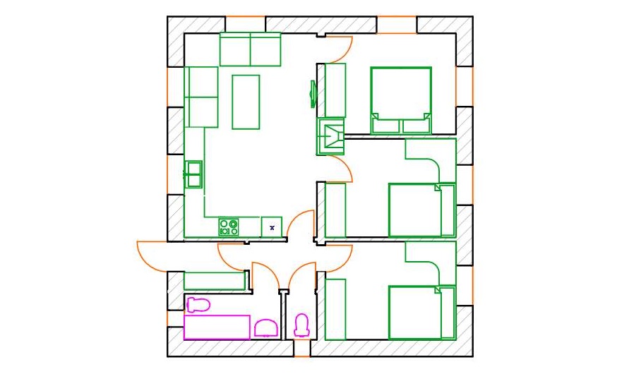

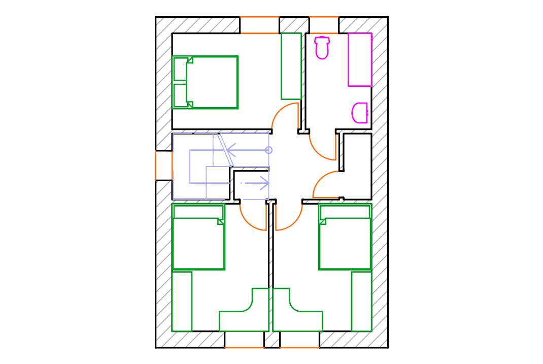

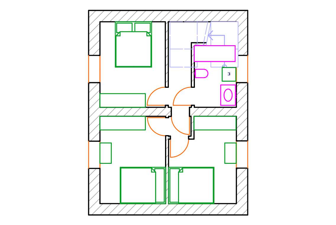

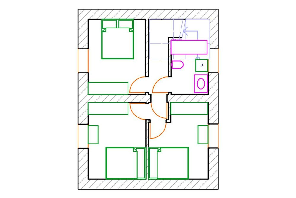

vadimv Опубліковано: 15 вересня 2017 Поділитись Опубліковано: 15 вересня 2017 Какой бы проект Вы бы выбрали или посоветовали бы?Из готовых - Z7 или его адаптацию в исполнении Татьяны5. www.stroimdom.com.ua/forum/showpost.php?p=3528208&postcount=22 А для себя (в случае семьи 2+2) строил бы что-то из этого: 2 Посилання на коментар Поділитися на інших сайтах More sharing options...

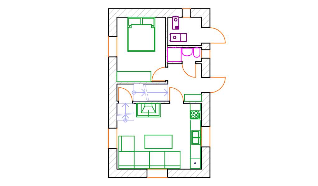

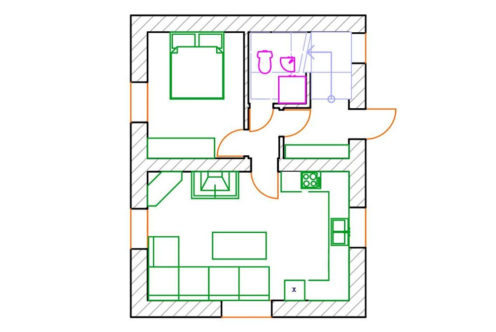

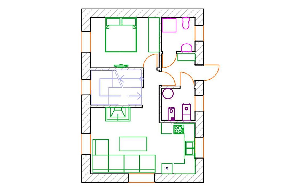

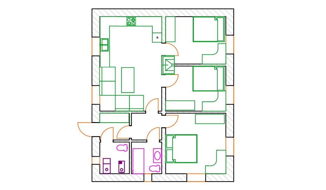

vadimv Опубліковано: 15 вересня 2017 Поділитись Опубліковано: 15 вересня 2017 А в случае 2+1 еще меньше: 2 Посилання на коментар Поділитися на інших сайтах More sharing options...
balcheg Опубліковано: 15 вересня 2017 Автор Поділитись Опубліковано: 15 вересня 2017 Спасибо большое, Вадим! Пока больше склоняюсь к Z7. А что с фермами под двухскатную крышу? Насколько читал форум, то это незначительное удорожание, а по надежности - лучше. Разве нет? Посилання на коментар Поділитися на інших сайтах More sharing options...
Татьяна5 Опубліковано: 15 вересня 2017 Поділитись Опубліковано: 15 вересня 2017 Пока больше склоняюсь к Z7. имхо - оч хороший и понятный проект то это незначительное удорожание, а по надежности - лучше. Разве нет? так и есть 2 Посилання на коментар Поділитися на інших сайтах More sharing options...
dmitriylaser Опубліковано: 15 вересня 2017 Поділитись Опубліковано: 15 вересня 2017 Пока больше склоняюсь к Z7. А что с фермами под двухскатную крышу? Сейчас на меня набросятся любители ферм но: Никто не пишет что с фермами чердак превращается в непроходимый лабиринт и хламосборник там уже не устроишь. Да и дороже это существенно. Если бюджет поджимает смотрите в сторону планировки с центральной несущей стеной. брошу еще и Вам свою интерпритацию z-7 правда здесь из расчета под вальмовую крышу. Но можно поигратся и сделать с внутренней несущей стеной под двускатку. Из плюсов-все вентканалы и дымоходы в одном стояке + каморка на кухне.ИМХО 2 Посилання на коментар Поділитися на інших сайтах More sharing options...
Татьяна5 Опубліковано: 15 вересня 2017 Поділитись Опубліковано: 15 вересня 2017 Сейчас на меня набросятся любители ферм но: Никто не пишет что с фермами чердак превращается в непроходимый лабиринт и хламосборник там уже не устроишь. Да и дороже это существенно. Если бюджет поджимает смотрите в сторону планировки с центральной несущей стеной. брошу еще и Вам свою интерпритацию z-7 правда здесь из расчета под вальмовую крышу. Но можно поигратся и сделать с внутренней несущей стеной под двускатку. Из плюсов-все вентканалы и дымоходы в одном стояке + каморка на кухне.ИМХО Наверное, потому, что нечего на чердаке хламу делать . По крайней мере, в моем доме (у меня - фермы). Для вещей есть сарай, мастерская или гаражик, пхать коробки - ну такое. Посилання на коментар Поділитися на інших сайтах More sharing options...

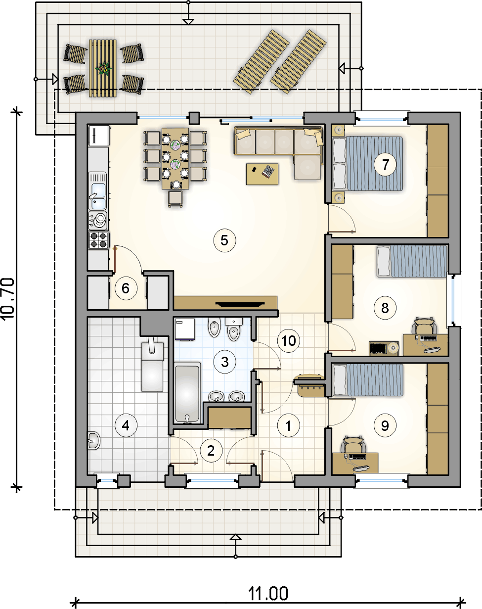

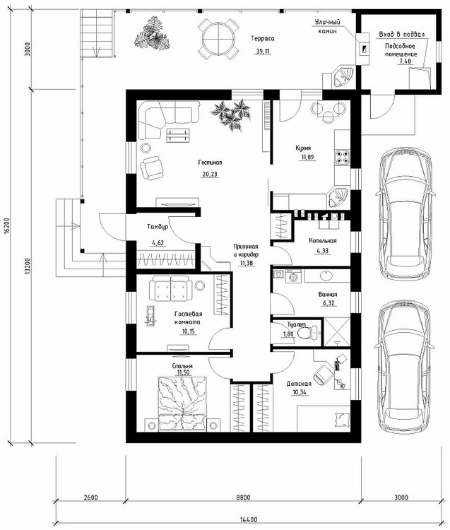

dmitriylaser Опубліковано: 15 вересня 2017 Поділитись Опубліковано: 15 вересня 2017 Вот нашел у себя еще несколько подобных планировок. Да кстати сразу бросайте схему участка с указанием сторон света иначе все эта дискуссия может оказаться бесперспективной тратой сил и времени. 1 Посилання на коментар Поділитися на інших сайтах More sharing options...

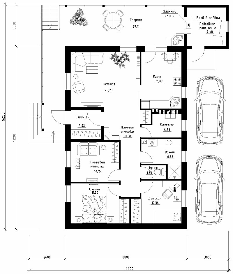

balcheg Опубліковано: 15 вересня 2017 Автор Поділитись Опубліковано: 15 вересня 2017 Вот нашел у себя еще несколько подобных планировок. Да кстати сразу бросайте схему участка с указанием сторон света иначе все эта дискуссия может оказаться бесперспективной тратой сил и времени. Последняя планировка достаточно интересная. Это какой проект или хэнд мейд? Я как совсем профан в строительстве рассматриваю проект, как некий элемент контроля строителей ... Чтоб не навешали на уши Бог весть что ... Посилання на коментар Поділитися на інших сайтах More sharing options...
mc407 Опубліковано: 15 вересня 2017 Поділитись Опубліковано: 15 вересня 2017 Вот такой домик 100м2 (дом +терраса=435 000 грн) 1-1.pdf 2-1.pdf 3-1.pdf 1 Посилання на коментар Поділитися на інших сайтах More sharing options...
dmitriylaser Опубліковано: 15 вересня 2017 Поділитись Опубліковано: 15 вересня 2017 Последняя планировка достаточно интересная. Это какой проект или хэнд мейд? типичный поляк с ТМВ водяной знак на картинке или например здесь...www.extradom.pl/projekt-domu-decyma-2-BSA2035 1 Посилання на коментар Поділитися на інших сайтах More sharing options...
Кафоля Опубліковано: 15 вересня 2017 Поділитись Опубліковано: 15 вересня 2017 Татьяна5 правильно пишет,нечего устраивать бардак на чердаке. Построил z7 в стандарном исполнении+окно в гостинной добавил. Отдельное спасибо Татьяне,пример стройки "черепашек" очень помог Да,в проекте меня всё устраивает(исходя уже из готового дома),тоже были опасения при выборе проекта. 1 Посилання на коментар Поділитися на інших сайтах More sharing options...
balcheg Опубліковано: 15 вересня 2017 Автор Поділитись Опубліковано: 15 вересня 2017 типичный поляк с ТМВ водяной знак на картинке или например здесь...www.extradom.pl/projekt-domu-decyma-2-BSA2035 Вы правы www.tmv.com.ua/proekty-domov-Decyma+2 Подумаю и над этим вариантом. Правда он выглядит менее бюджетным Добавлено через 1 минуту Вот такой домик 100м2 (дом +терраса=435 000 грн) Это Вы все работы сами проводили и когда была стройка? при каком курсе? Посилання на коментар Поділитися на інших сайтах More sharing options...
