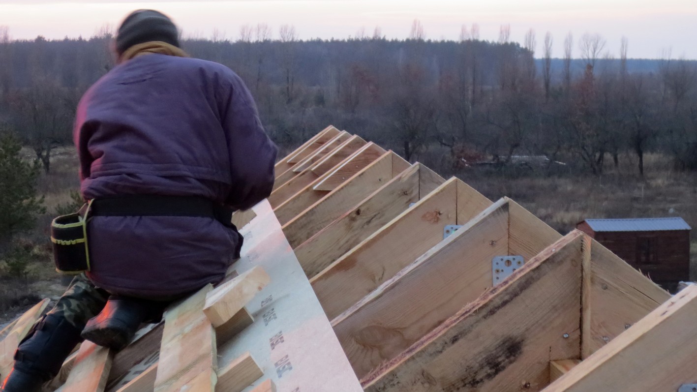

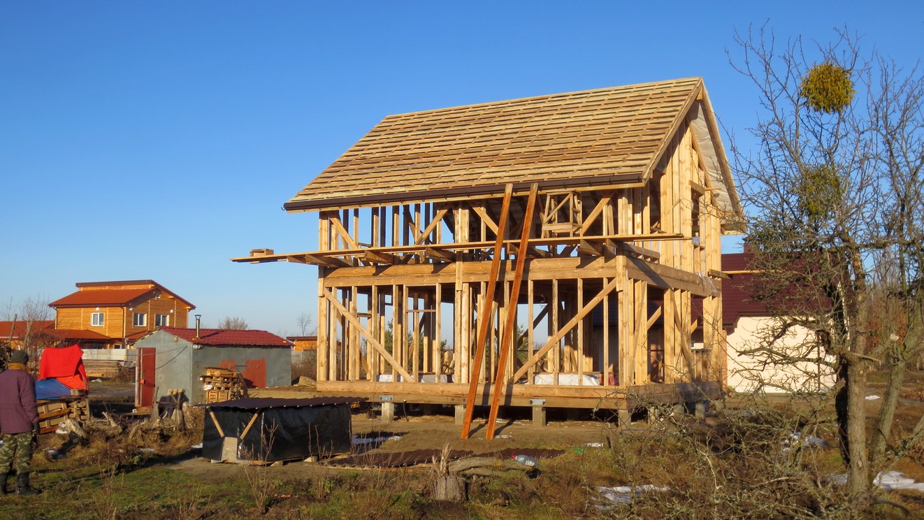

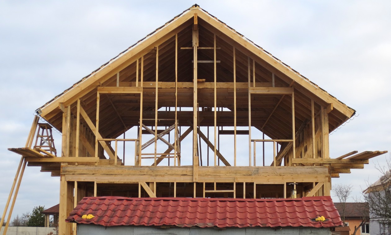

Ceazar Опубліковано: 11 січня 2018 Поділитись Опубліковано: 11 січня 2018 Фоток и правда много. По этому разделил на две части. Дальше будет крыша! Мембрана, контробрешотка, обрешотка и металлочерепица. Так шо далі буде! Доброго дня! На фотокарточці №6 відсутні гвіздки, потрібно доклепати, бо ж лише на саморізах - то не дуже добре. (в ідеалі - гвинтові гвіздки) Посилання на коментар Поділитися на інших сайтах More sharing options...
palslavvv Опубліковано: 11 січня 2018 Автор Поділитись Опубліковано: 11 січня 2018 Красиво получается. А сколько человек работает? Двое, я и помощник. Посилання на коментар Поділитися на інших сайтах More sharing options...

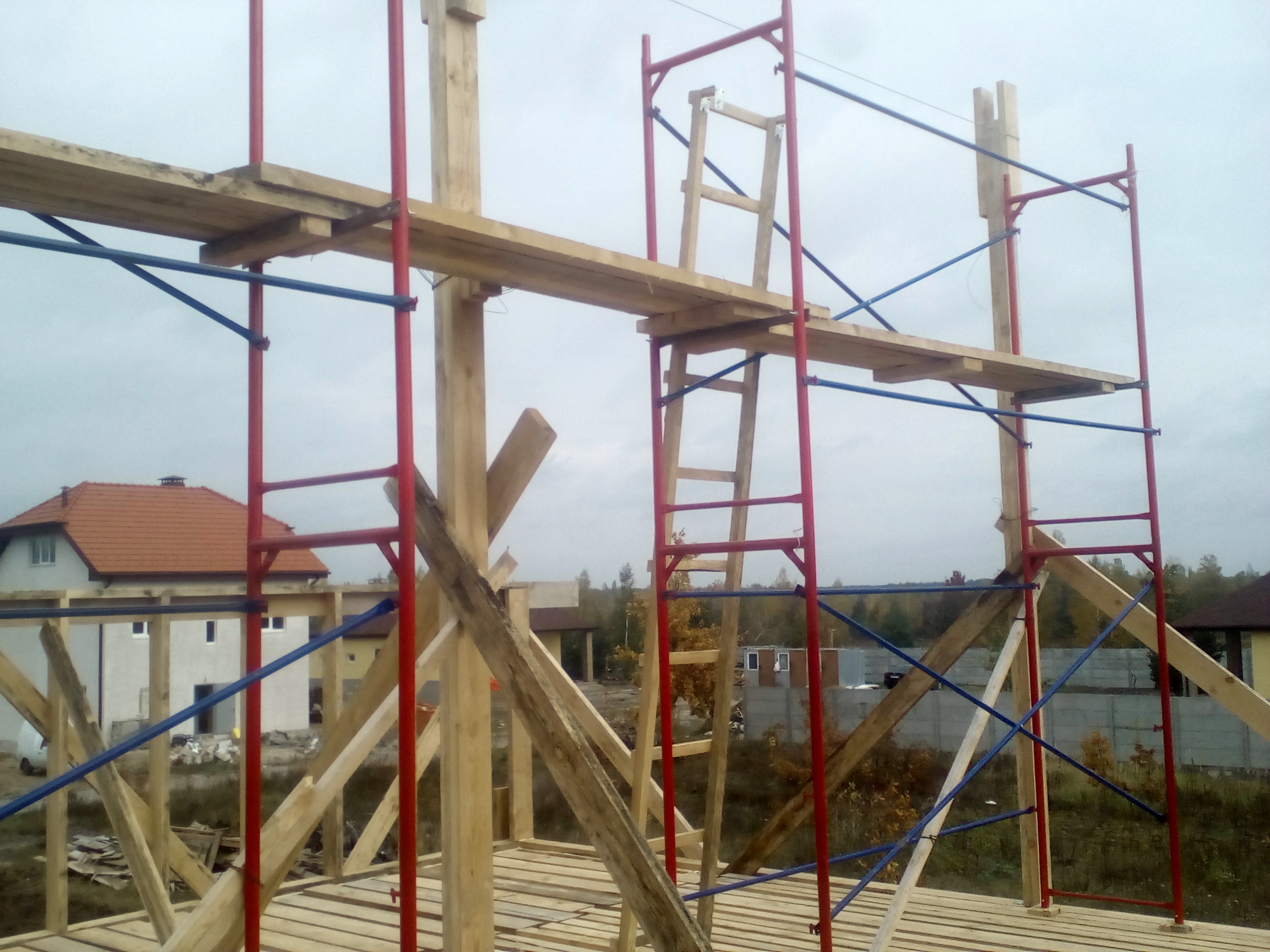

palslavvv Опубліковано: 11 січня 2018 Автор Поділитись Опубліковано: 11 січня 2018 Доброго дня! На фотокарточці №6 відсутні гвіздки, потрібно доклепати, бо ж лише на саморізах - то не дуже добре. (в ідеалі - гвинтові гвіздки) Дякую. То первинне кріплення. Прихватити так би мовити). Потім додавав ще саморізи та гвозді. Та з верху ще дерев'яними трикутними накладками фіксували. Ось на фото видно як ми їх монтуємо. 1 Посилання на коментар Поділитися на інших сайтах More sharing options...

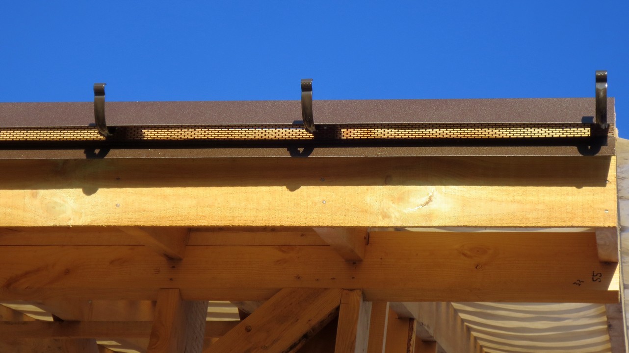

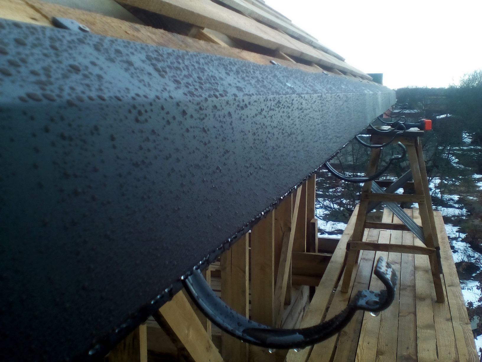

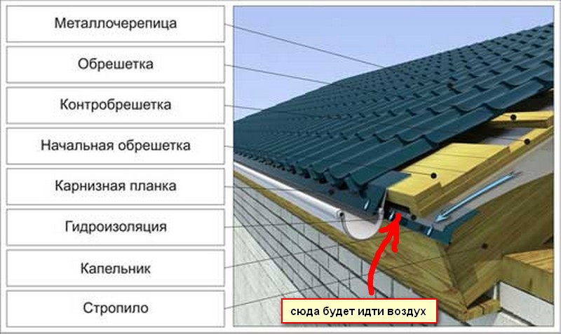

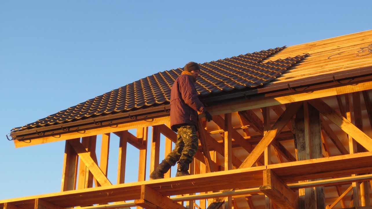

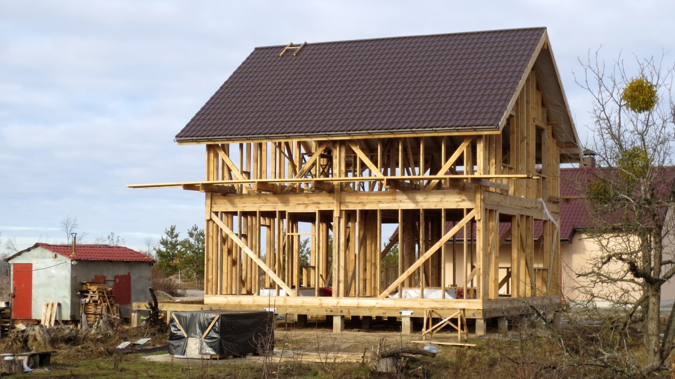

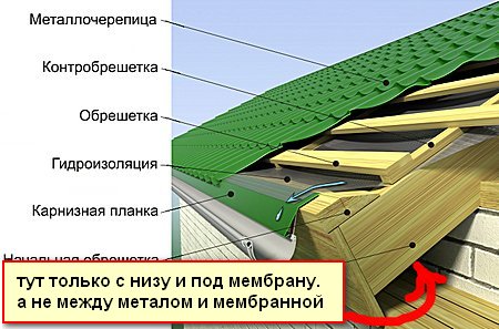

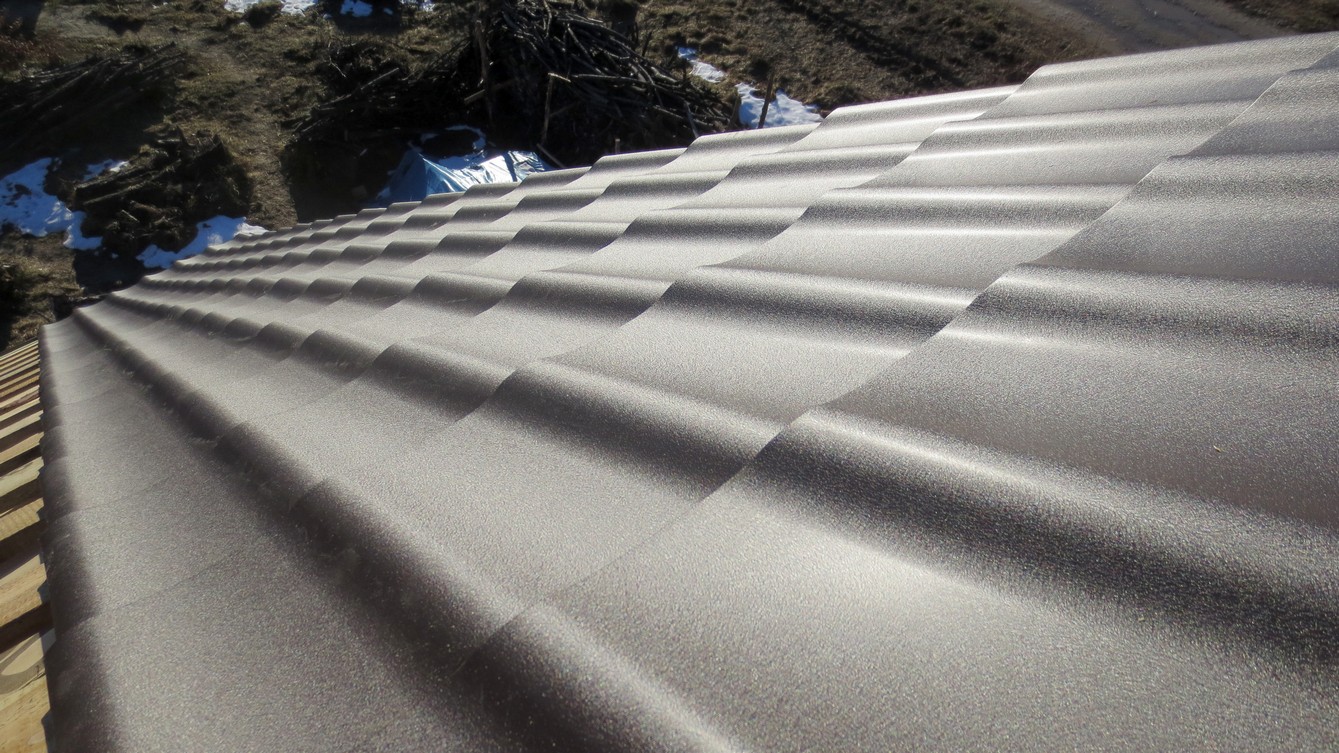

palslavvv Опубліковано: 27 січня 2018 Автор Поділитись Опубліковано: 27 січня 2018 Дальше была металлочерепица. Рассказывать тут особо нечего. Кроме карнизного узла. Сфотографировать процесс обустройства которого не успел)) Состоит он из двух капельников, точнее карнизная планка и капельник. Мембрана клеится к капельнику. Затем зазор который формируется контробрешоткой закрываем вентиляционной лентой ПВХ. Далее погнули и смонтировали крюки для водосточной системы. Сверху карнизная планка и собственно сама металлочерепица. Далі буде! 1 Посилання на коментар Поділитися на інших сайтах More sharing options...
lastandr Опубліковано: 27 січня 2018 Поділитись Опубліковано: 27 січня 2018 Кроме карнизного узла. Да зачем же так сложно? Посилання на коментар Поділитися на інших сайтах More sharing options...
palslavvv Опубліковано: 27 січня 2018 Автор Поділитись Опубліковано: 27 січня 2018 Да зачем же так сложно? В основном руководствовались тем, что бы оставить функцию вент зазора которую образует контр обрешотка (брусок 50*50). В случае с одним капельником и креплению к нему мембраны - теряется прямой доступ воздуха в этот зазор. Если Вы об этом и я правильно понял Ваш вопрос. Посилання на коментар Поділитися на інших сайтах More sharing options...
lastandr Опубліковано: 27 січня 2018 Поділитись Опубліковано: 27 січня 2018 Дальше была металлочерепица. Дык при МЧ вентиляция и с обычным коньком вполне нормально функционирует...или пусть будет "масло-масляное" или у вас просто лишние запчасти от свесов остались7 Посилання на коментар Поділитися на інших сайтах More sharing options...
palslavvv Опубліковано: 28 січня 2018 Автор Поділитись Опубліковано: 28 січня 2018 Дык при МЧ вентиляция и с обычным коньком А что Вы имеете ввиду под обычным коньком? Посилання на коментар Поділитися на інших сайтах More sharing options...
lastandr Опубліковано: 28 січня 2018 Поділитись Опубліковано: 28 січня 2018 А что Вы имеете ввиду под обычным коньком? Вы что, никогда не видели? Обычная планка конька 2м,в любом цвете,продаются уже готовые либо заказываете нужной формы... www.budservic.com.ua/metallicheskie-planky/ Посилання на коментар Поділитися на інших сайтах More sharing options...
palslavvv Опубліковано: 2 лютого 2018 Автор Поділитись Опубліковано: 2 лютого 2018 Вы что, никогда не видели? Видел Такое решение по карнизу и в целом по вентиляции подкровельного пространсва основывается на том, что часть мансардной крыши будет жилой. Соответсвенно перепад температур, конденсат и т.д. Вот для того, что бы минимизировать эти последствия и сделали вентилируемой всю длину крыши. От карниза до конька. Посилання на коментар Поділитися на інших сайтах More sharing options...
lastandr Опубліковано: 2 лютого 2018 Поділитись Опубліковано: 2 лютого 2018 Ну, что ж, у богатых свои причуды... Посилання на коментар Поділитися на інших сайтах More sharing options...
palslavvv Опубліковано: 13 лютого 2018 Автор Поділитись Опубліковано: 13 лютого 2018 Дык, крыша то на половину будет жилая. По этому не считаю это лишним. Так как конденсат нужно убирать. Посилання на коментар Поділитися на інших сайтах More sharing options...

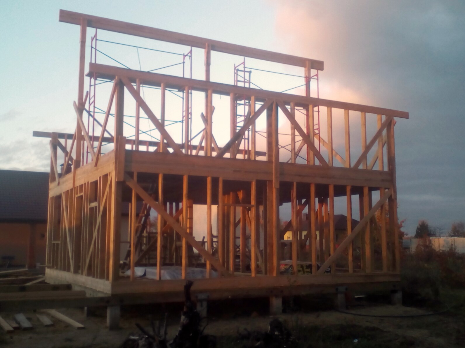

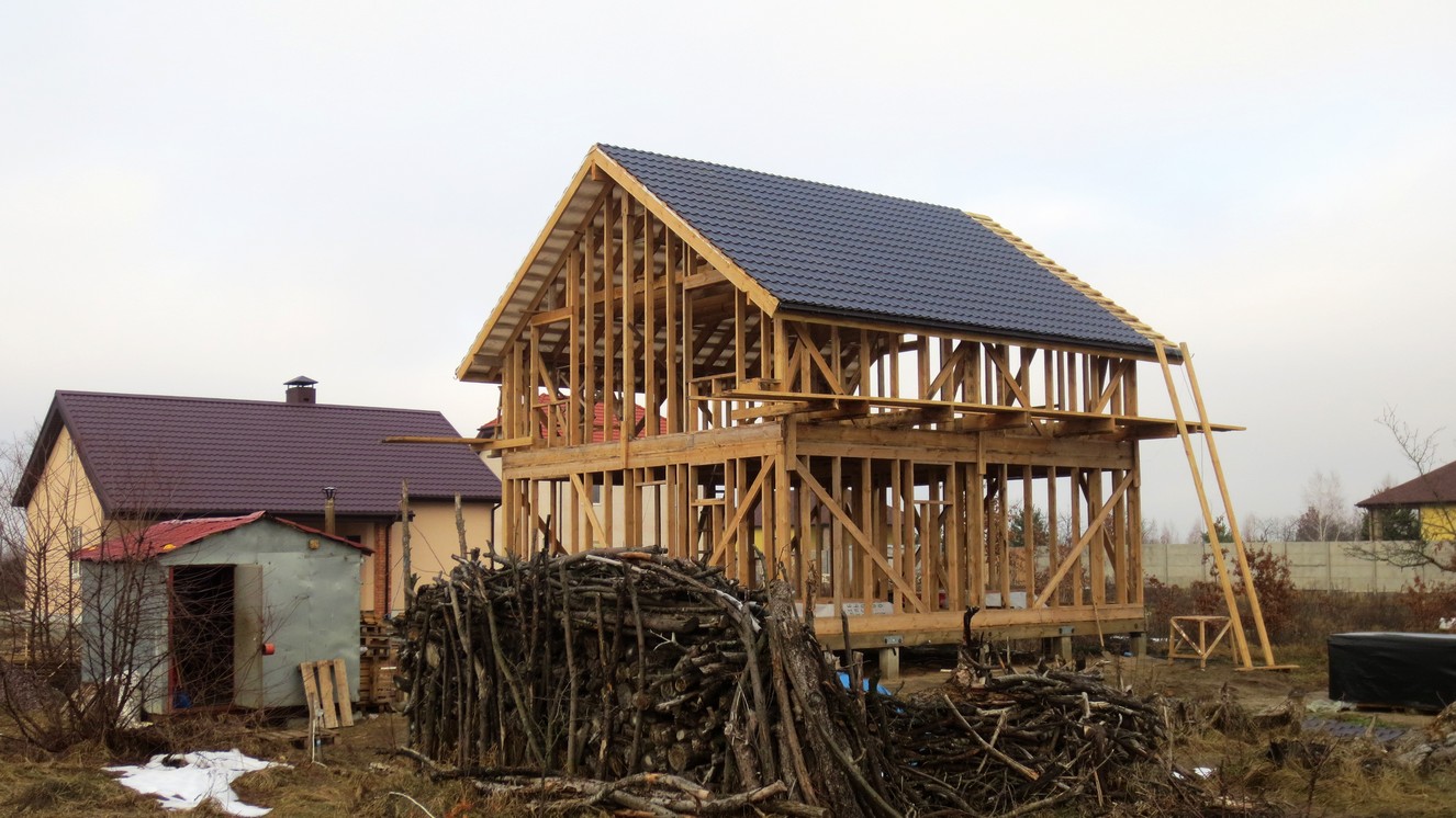

palslavvv Опубліковано: 12 березня 2018 Автор Поділитись Опубліковано: 12 березня 2018 Нашел еще фоток процесса строительства. Только они с телефона так, что за качество звиняйте Посилання на коментар Поділитися на інших сайтах More sharing options...
