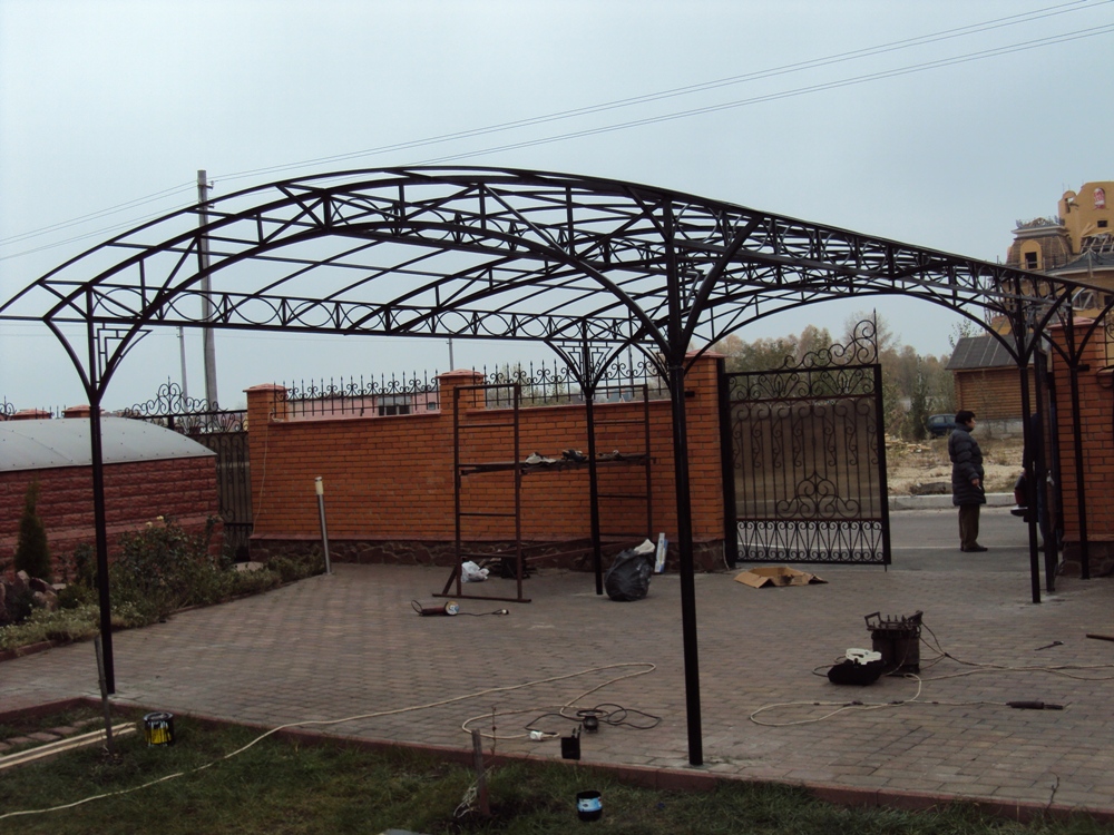

Polimer Опубліковано: 17 січня 2010 Поділитись Опубліковано: 17 січня 2010 Самый простой: Посилання на коментар Поділитися на інших сайтах More sharing options...
Проблема Опубліковано: 18 січня 2010 Поділитись Опубліковано: 18 січня 2010 Звоните, поможем, сделаем из лучших материалов navesy.com.ua даже если не будете заказывать у меня, очень рекомендую не брать поликарбонат производства Китай, Турция, да он подешевле на порядок, но каждые два года менять, в итоге намного дороже выльется(и не слушайте продавцов вышеназваного материала которые Вам будут давать гарантию 10 лет, он при монтаже начинает трескатся, яркий пример остановки и т.д.) Подскажите стоимость навеса (фото №1 во втором ряду-на сайте где 4-ре фото) размер 6*7 Посилання на коментар Поділитися на інших сайтах More sharing options...
Проблема Опубліковано: 18 січня 2010 Поділитись Опубліковано: 18 січня 2010 Самый простой: Именно такой нам и надо.Сколько может стоить при размере 6*7 с хорошим качеством материала? Посилання на коментар Поділитися на інших сайтах More sharing options...

Polimer Опубліковано: 18 січня 2010 Поділитись Опубліковано: 18 січня 2010 Именно такой нам и надо.Сколько может стоить при размере 6*7 с хорошим качеством материала? Увы. Я не продавец. Только дал идею... 1 Посилання на коментар Поділитися на інших сайтах More sharing options...

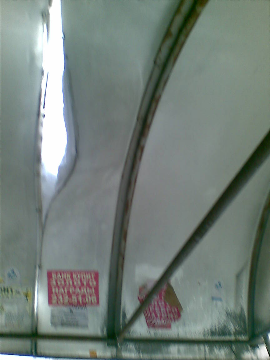

Indie Опубліковано: 9 лютого 2010 Поділитись Опубліковано: 9 лютого 2010 Самый простой: Вот точный такой у отца на работе этой зимой лопнул (поликарбонат, шаг обрешетки был примерно таким) !! У знакомого градом побило навес перед входом и беседку - снял, выкинул !! ИМХО: поликарбонат, извините, га..о редкое !! Посилання на коментар Поділитися на інших сайтах More sharing options...
navesy Опубліковано: 10 лютого 2010 Поділитись Опубліковано: 10 лютого 2010 Вот точный такой у отца на работе этой зимой лопнул (поликарбонат, шаг обрешетки был примерно таким) !! У знакомого градом побило навес перед входом и беседку - снял, выкинул !! ИМХО: поликарбонат, извините, га..о редкое !! О чём я и писал Выше, на материале экономить ни в коем случае нельзя, качественный материал только вначале кажется дорогим, а по итогу получается значительная экономия нервов, денег ну и самое главное времени. Посилання на коментар Поділитися на інших сайтах More sharing options...

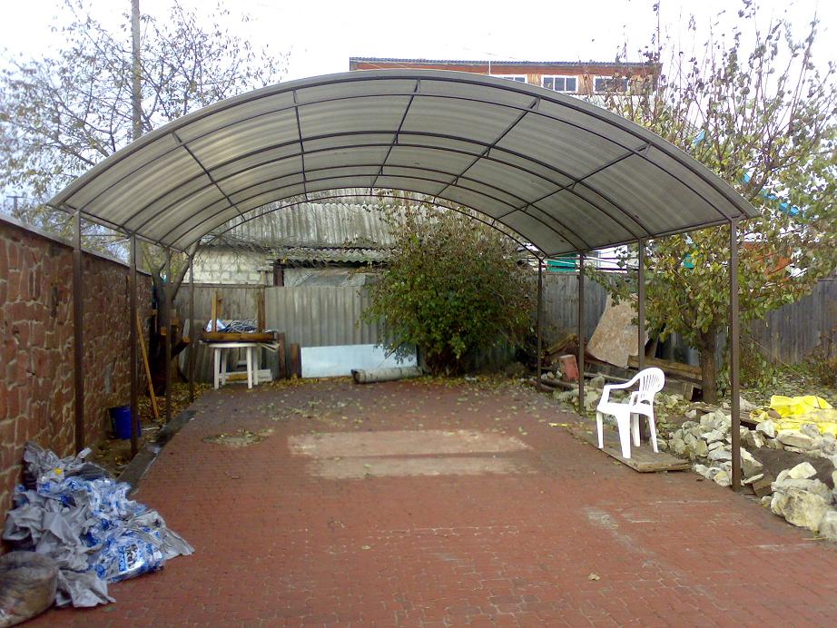

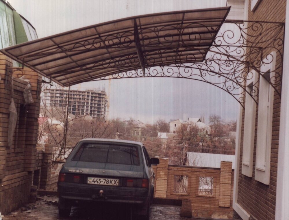

kovka Опубліковано: 13 лютого 2010 Поділитись Опубліковано: 13 лютого 2010 вот такие вот навесы второй прикрепленный к стене как для одной машины достаточно, но для двух всё же отдельный нужен. а сверху поликарбонат кого интересует пишите (Киевская обл.) Посилання на коментар Поділитися на інших сайтах More sharing options...

-Караванщик- Опубліковано: 16 лютого 2010 Поділитись Опубліковано: 16 лютого 2010 вот такие вот навесы (Киевская обл.) Сколько стоить будет 1-й (левая картинка) вариант работа+материал? Его размеры? Посилання на коментар Поділитися на інших сайтах More sharing options...
