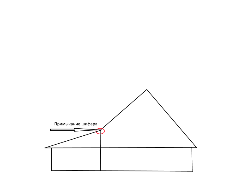

feny Опубліковано: 10 вересня 2017 Поділитись Опубліковано: 10 вересня 2017 Всем привет. Подскажите, пожалуйста, чем гидроизолировать примыкание шифера, листы которого лежат под разными углами? Из-за малого угла наклона крыши пристройки затекает вода. Посилання на коментар Поділитися на інших сайтах More sharing options...
snitsar Опубліковано: 14 вересня 2017 Поділитись Опубліковано: 14 вересня 2017 Боюсь, що у цьому випадку надійно загерметизувати чимось буде важко. Листи досить сильно рухаються від температурних деформацій, тому герметик має бути досить еластичний. І ще не відомо які щілини між листами і скільки герметику туди піде. Подумайте над варіантом підрізати чи підняти верхні листи трохи вище і поставити на місце злому металеву планку.При її розмірі 15-20см на нижній скат, навряд чи колись щось туди затече. І не забудьте про ущільнювач між планкою і листом щоб не задувало сніг. 1 Посилання на коментар Поділитися на інших сайтах More sharing options...
