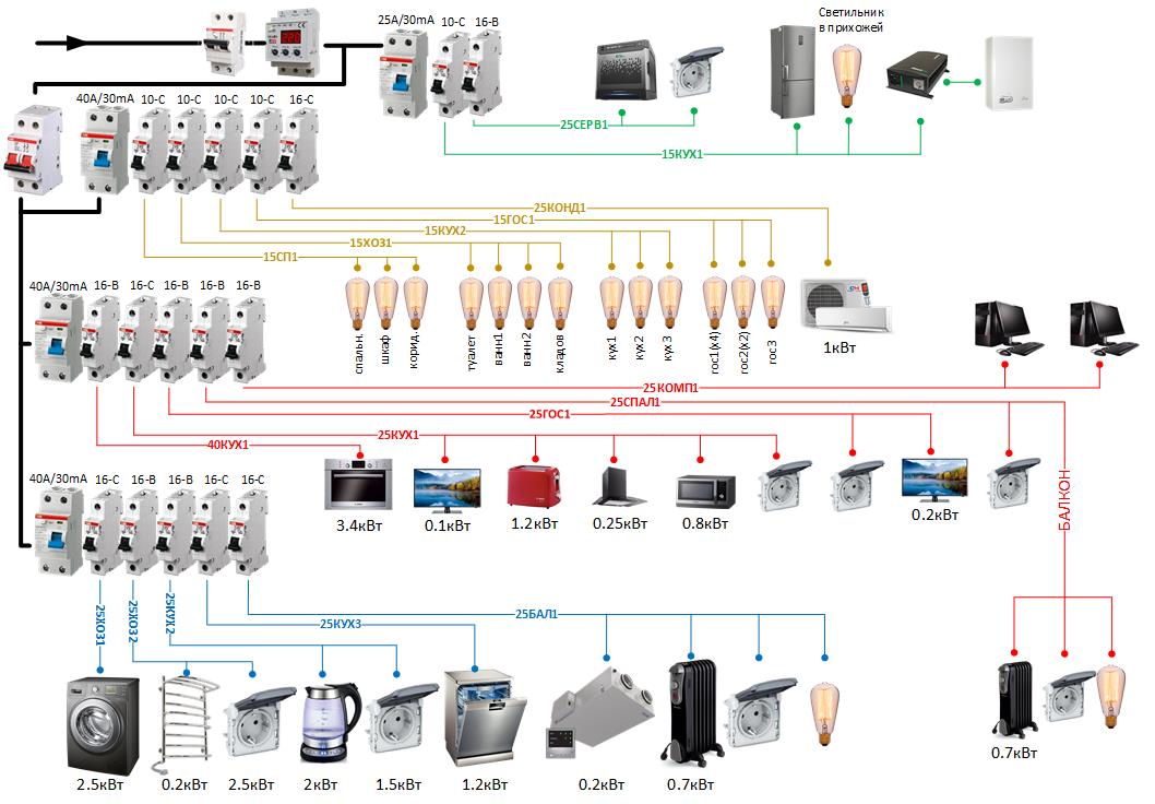

livemotion Опубліковано: 27 вересня 2017 Автор Поділитись Опубліковано: 27 вересня 2017 вряд ли там 500 Вт. Если действительно столько, то там около 15 ампер стартового тока при линейном компрессоре. я взял среднепотолочное значение. Какой-то инверторный LG будет, А++. Ну так почему бы его не повесить на одну линию с котлом на 3*1.5 ? У меня линии освещения более нагружены )) Посилання на коментар Поділитися на інших сайтах More sharing options...
MaksymS Опубліковано: 27 вересня 2017 Поділитись Опубліковано: 27 вересня 2017 ДА не вопрос. Автомат на 10 А и ведите полторушкой. 2 Посилання на коментар Поділитися на інших сайтах More sharing options...
profeMaster Опубліковано: 28 вересня 2017 Поділитись Опубліковано: 28 вересня 2017 только будет недоразетка в квартире. Посилання на коментар Поділитися на інших сайтах More sharing options...
livemotion Опубліковано: 28 вересня 2017 Автор Поділитись Опубліковано: 28 вересня 2017 только будет недоразетка в квартире. ну блин. Всё равно в неё кроме холодильника ничего включаться не будет, по кухне у меня розеток с запасом. На линии котёл двухконтурный, стабилизатор для него, газовый анализатор и лампочка в прихожей. Может и 3*2.5 проведу, его у меня изначально больше, тогда будет оверкилл )) Посилання на коментар Поділитися на інших сайтах More sharing options...
livemotion Опубліковано: 30 вересня 2017 Автор Поділитись Опубліковано: 30 вересня 2017 (змінено) Блин, в селе нет труб для электромонтажа, предлагают только технические трубы, чёрные такие. Внутренний диаметр у них больше. Можно в таких кабель проложить через ванную по потолку? Добавлено через 1 час 22 минуты Наверно не стОит, она горит ярким пламенем.. придётся в НЛ переться Хотя читаю - кладут кабель в ПНД(SDR) трубах.. я в замешательстве Змінено 30 вересня 2017 користувачем livemotion Посилання на коментар Поділитися на інших сайтах More sharing options...
livemotion Опубліковано: 30 вересня 2017 Автор Поділитись Опубліковано: 30 вересня 2017 Хрень какая-то с этой магистралью кабелей через ванную, пока отложу этот момент. Подправил схему, получается 32 места. Можно брать щиток на 36? Что я не учёл? Посилання на коментар Поділитися на інших сайтах More sharing options...
profeMaster Опубліковано: 30 вересня 2017 Поділитись Опубліковано: 30 вересня 2017 вент установка без нагревателя? Посилання на коментар Поділитися на інших сайтах More sharing options...
livemotion Опубліковано: 30 вересня 2017 Автор Поділитись Опубліковано: 30 вересня 2017 вент установка без нагревателя? пока без, но место зарезервировано, для моей ПВУ мощности канального нагревателя 1.2кВт с головой хватит . Ну и автоматика там своя будет. Но это всё не скоро ) Пока в голове только "что-то дохрена для двушки автоматов", а по здравому смыслу вроде и выкинуть/объединить нечего. Ну разве что убрать УЗО с линии освещения Посилання на коментар Поділитися на інших сайтах More sharing options...
profeMaster Опубліковано: 30 вересня 2017 Поділитись Опубліковано: 30 вересня 2017 можно и 4 автомата поставить))) 20 ламп на один автомат, 20 на другой и т.д) Посилання на коментар Поділитися на інших сайтах More sharing options...

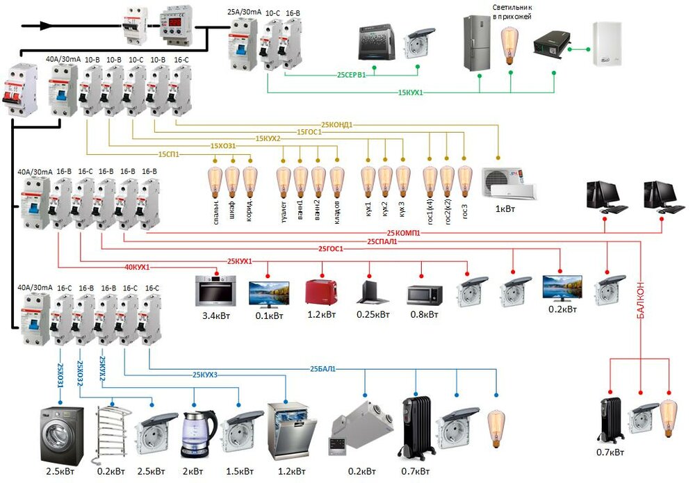

livemotion Опубліковано: 1 жовтня 2017 Автор Поділитись Опубліковано: 1 жовтня 2017 Ладно, если кто-то ещё решит что-то сказать - тому спасибо ) Пока что так: 1. Щиток - Hager Volta на 36 юнитов 2. Вводной автомат - 25А, 2полюса 3. Реле - зубр 63t 4. УЗО неотключаемые линии - 25А/30мА, тип А 5. остальные УЗО - 40А/30мА, тип А 6. Автоматы: 6а. Свет - 10А, С (все лампы светодиодные) 6б. Приборы с двигателями - 16А, С 6в. Розетки и приборы без двигателей - 16А, В 7. Рубильник - 2 полюса, 40А Посилання на коментар Поділитися на інших сайтах More sharing options...
MaksymS Опубліковано: 1 жовтня 2017 Поділитись Опубліковано: 1 жовтня 2017 4. УЗО неотключаемые линии - 25А/30мА, тип А 5. остальные УЗО - 40А/30мА, тип А Это Хагеровское? Оно ж по идее в одну цену - поэтому ставить на 25 А я смысла не вижу. Ставьте оба 40 А. 3 Посилання на коментар Поділитися на інших сайтах More sharing options...
Energon Опубліковано: 1 жовтня 2017 Поділитись Опубліковано: 1 жовтня 2017 Я бы свет кладовки перенес бы из ванной. Под группу кухни например. А так вроде бы все нормально И взял бы щит 48 модулей и вот так как на картинке я бы их там разместил. Только рубильник в первый ряд передвинул. Получилась бы хорошо интуиктивно читаемый щит. С хорошо видемой группой. Да и по стоимости там не сильно дороже. 2 Посилання на коментар Поділитися на інших сайтах More sharing options...
livemotion Опубліковано: 1 жовтня 2017 Автор Поділитись Опубліковано: 1 жовтня 2017 Это Хагеровское? ещё не знаю. По цене Хагер очень симатичен, но я не понял момент с разъёмами под клеммы - боюсь напортачить с перемычками из проводов, поэтому планирую соединять автоматы с УЗО шинами. Тут проскакивало, что у Хагера есть модели с двумя разъёмами (под зажим и под клемму), а есть просто под зажим. Вобщем ещё буду выбирать. Energon, понял, свет кладовки кину в группу спальни и коридора, это смежные помещения. Я тоже склоняюсь к 48, но жена... (( я на стене нарисовал 36 модульный, она в шоке смотрела, а когда я намекнул про 48 юнитов и 74 см высоты (это почти половина её роста), то она совсем грустная стала. Да мне и самому как-то не очень понятно, как люди живут с 5ью автоматами IEK от застройщика на такую же двушку и зачем я нагородил столько автоматики )) Посилання на коментар Поділитися на інших сайтах More sharing options...
Energon Опубліковано: 1 жовтня 2017 Поділитись Опубліковано: 1 жовтня 2017 Заберите неотключаемые линии, и почти будет щит как у всех)). В 48 щите будет проще намного автоматику подключать отходящие линии.. а в 36 намного проще будет сам щит монтировать)) Посилання на коментар Поділитися на інших сайтах More sharing options...
MaksymS Опубліковано: 1 жовтня 2017 Поділитись Опубліковано: 1 жовтня 2017 У Хагеровских CD240J под шину прорезь есть, но снизу. Да мне и самому как-то не очень понятно, как люди живут с 5ью автоматами IEK от застройщика на такую же двушку Я вот живу в двушке с одним ДА на 16 А и последовательно с ним УЗО (ибо оно характеристики А, а ДА характеристики АС). И ничего - живу . Еще РН стоит. Итого на все про все 7 модулей на 2к квартиру. Хотя чисто теоретически выведено к щитку 2 линии, но они зажаты вместе в одно УЗО. Т.е. можо было бы при желании еще 2 автомата нарисовать, но желания такого пока не возникало. Правда и оборудования у меня меньше подключено - компьютеров не 2, а 1 (со своим 1500 ВА бесперебойником), стиралка, микроволновка, телевизор, светодиодное освещение, холодильник... Горячая вода централизованная, поэтому бойлер не нужен. Плита и духовка газовые, поэтому потребление там аж 1 лампочка в духовке и часы в плите. Отопление тоже централизованное, поэтому калориферов нету отродясь. Полотенцесушитель тоже централизованный, работает на горячей воде. Посилання на коментар Поділитися на інших сайтах More sharing options...
livemotion Опубліковано: 1 жовтня 2017 Автор Поділитись Опубліковано: 1 жовтня 2017 Заберите неотключаемые линии, и почти будет щит как у всех)) щит "как у всех" в этой теме 22 сообщение, фото 2, это на"почти" не тянет)) 1 вводный, 3 дифа, 2 АВ. Я всё жду, когда кто-нибудь скажет - окстись, чувак, нахрена тебе 4 линии освещения, какой в этом смысл, ты такой оверкилл заделал, будто у тебя трёхэтажный котедж с котельной )) Вон у MaksymS ещё плотнее разводка электрики, и ничё, живёт. Грусть меня посещает, когда я смотрю на итоговую сумму (( Посилання на коментар Поділитися на інших сайтах More sharing options...
Energon Опубліковано: 1 жовтня 2017 Поділитись Опубліковано: 1 жовтня 2017 Сделайте себе 3 дифа и 3 штуки кросс модулей что бы на них кучу входящих линий посадить. Да и посадите туда все. Освещение автомат 10 и наборные клеммы. Щит в 24 модуля думаю влезет☺. 1 Посилання на коментар Поділитися на інших сайтах More sharing options...
MaksymS Опубліковано: 1 жовтня 2017 Поділитись Опубліковано: 1 жовтня 2017 Вон у MaksymS ещё плотнее разводка электрики, и ничё, живёт. Так более того - автомат ни разу не выбивало. 16А. Посилання на коментар Поділитися на інших сайтах More sharing options...

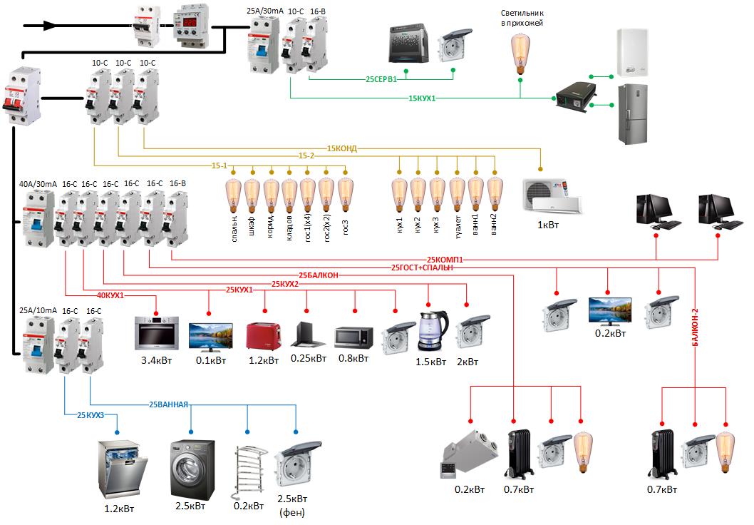

livemotion Опубліковано: 2 жовтня 2017 Автор Поділитись Опубліковано: 2 жовтня 2017 Сделайте себе 3 дифа и 3 штуки кросс модулей что бы на них кучу входящих линий посадить. Да и посадите туда все. Освещение автомат 10 и наборные клеммы. Щит в 24 модуля думаю влезет☺. Это сарказм? )) Просто линий нет, я всё вместе планирую - автоматика и кабели. Что я потеряю, если ужмусь до такой схемы? Выкинул УЗО с линии освещения/кондиционера, объединил линии освещения, объединил розетки спальни и гостиной, объединил потребителей в ванной и вывел ванную с посудомойкой на УЗО с утечкой 10мА. Посилання на коментар Поділитися на інших сайтах More sharing options...
profeMaster Опубліковано: 2 жовтня 2017 Поділитись Опубліковано: 2 жовтня 2017 вряд ли сарказм) можно по нагрузке прикинуть необходимое количество автоматов. Это будет минимум в щитке. добавить пару УЗО, чтобы отделить линии от выключения при сработке. Добавить реле напряжения и выключатель нагрузки. И всё. Посилання на коментар Поділитися на інших сайтах More sharing options...
livemotion Опубліковано: 18 грудня 2017 Автор Поділитись Опубліковано: 18 грудня 2017 Апну свой топик. У меня на этажном щитке стоит ИЕК на 25А. Что ставить на вводе в квартиру? Варианты: 1) АВ Хагер на 25А С 2) УЗО Хагер на 40А 100ма АС 3) Рубильник Хагер на 32А Посилання на коментар Поділитися на інших сайтах More sharing options...
Energon Опубліковано: 18 грудня 2017 Поділитись Опубліковано: 18 грудня 2017 3) Рубильник Хагер на 32А рубильник на 40А. Они в одну цену идут. Посилання на коментар Поділитися на інших сайтах More sharing options...
profeMaster Опубліковано: 18 грудня 2017 Поділитись Опубліковано: 18 грудня 2017 от задач зависит. Если нет доверия ИЕК на площадке, то можно продублировать в квартирном щите. Плюс вылючатель нагрузки. Посилання на коментар Поділитися на інших сайтах More sharing options...
Energon Опубліковано: 18 грудня 2017 Поділитись Опубліковано: 18 грудня 2017 Если нет доверия ИЕК на площадке, то можно продублировать в квартирном щите. пусть горит хоть синим пламенем. Зона ответствия ОСББ или РЭС. Посилання на коментар Поділитися на інших сайтах More sharing options...
livemotion Опубліковано: 18 грудня 2017 Автор Поділитись Опубліковано: 18 грудня 2017 рубильник на 40А. Они в одну цену идут. ээ, смотрю по прайсам - на 32А двухполюсный занимает 1 юнит и цена 197, а 40А - уже 2 юнита и цена 273. Я не то смотрю? Посилання на коментар Поділитися на інших сайтах More sharing options...
