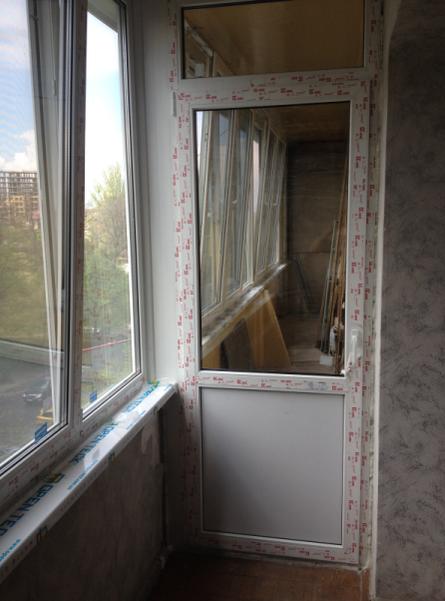

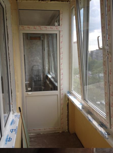

lambada Опубліковано: 28 серпня 2017 Поділитись Опубліковано: 28 серпня 2017 Добрый день! Столкнулись с такой проблемой. Нам осталось сделать ремонт на большой лоджии, включая утепление, остекление. Изначально мы хотели, что-бы окна и ремонт балкона делала одна компания/бригада. Но все, кто нам попадались предлагали на часть работ(остекление) своих партнеров-подрядчиков и ответственность брать за все вцелом не хотят. Футбольная команда, кивающая друг на друга, в случае любой проблемы, нам не подходит. Но нам не попадаются такие люди, кто готов проработать балкон вцелом. Мы что-то не так делаем? Окна и оделка балкона одной командой/фирмой: это возможно? Как пример. Сейчас стоит себе большая лоджия(разделена на 2 части проемом бетонным), пол дощатый, окна советские ещечто внизу не ясно. Все говорят-ставьте сначала окна. Ну ок. Приходит замерщик и при любых вопросах высоты будущего потолка или толщины стен говорит, что не важно какая будет там высота, какая толщина боковой стенки, если что-будут планки доборные. Но мы не хотим доборных планок, а хотим спланировать все изначально без подобных "костылей". То же и "дверью" между двумя частями лоджии. Мы не знаем, как лучше-дверь металопластиковая или обычная. Мы хотели сделать две части лоджии - более теплую "серверную"(ближнюю к комнате) и типа "зимний сад" до +10С для хранения растений и консервации-в дальней части. А между ними дверь. Какую? Там проем кривой, пластиковую дверь замерщик от оконщика готов прилепить, а маляр(который работал у нас в квартире) против и отказывается верить в это решение. Хотим чтоб было решение комплексное и общее. Это возможно и с чего нам начать? Спасибо! Посилання на коментар Поділитися на інших сайтах More sharing options...
Kostjantyn Опубліковано: 29 серпня 2017 Поділитись Опубліковано: 29 серпня 2017 ....... с чего нам начать?... Может и тривиальный совет, но начните с проекта. Хотя бы эскизного. Может самодеятельного. Составьте полный список пожеланий, изложите это в теме на форуме - получите информацию. Внесете коррективы. А имея проект вполне возможно организовать работу нескольких исполнителей на общий результат. 1 Посилання на коментар Поділитися на інших сайтах More sharing options...
Яло Опубліковано: 30 серпня 2017 Поділитись Опубліковано: 30 серпня 2017 Приходит замерщик и при любых вопросах высоты будущего потолка или толщины стен говорит, что не важно какая будет там высота, какая толщина боковой стенки, если что-будут планки доборные. Но мы не хотим доборных планок, а хотим спланировать все изначально без подобных "костылей". Расширители (доп.профиль) - это не страховка оконщика, а необходимость, что бы потом Ваша обшивка/утеплитель не нашли на створку/стекло. Или если перепады высоты большие, то тоже нужны будут доп.профиля. Какой именно там будет расширитель - это уже Вам решать, точнее не Вам, но Вы до замера окна должны определится, чем будете обшивать потолок и стены. Никто за Вас принимать решения не будет. 1 Посилання на коментар Поділитися на інших сайтах More sharing options...
Яло Опубліковано: 30 серпня 2017 Поділитись Опубліковано: 30 серпня 2017 Мы не знаем, как лучше-дверь металопластиковая или обычная. Мы хотели сделать две части лоджии - более теплую "серверную"(ближнюю к комнате) и типа "зимний сад" до +10С для хранения растений и консервации-в дальней части. А между ними дверь. Какую? Там проем кривой, пластиковую дверь замерщик от оконщика готов прилепить, а маляр(который работал у нас в квартире) против и отказывается верить в это решение. И что смущает маляра в ПВХ двери? Я так понимаю, что это у Вас "чешка", а в чешках куча расширителей из-за всех этих перепадов. Маляру будет больше работы - выравнивать все это. Я лично не вижу смысла устанавливать там деревянную дверь. 1 Посилання на коментар Поділитися на інших сайтах More sharing options...
