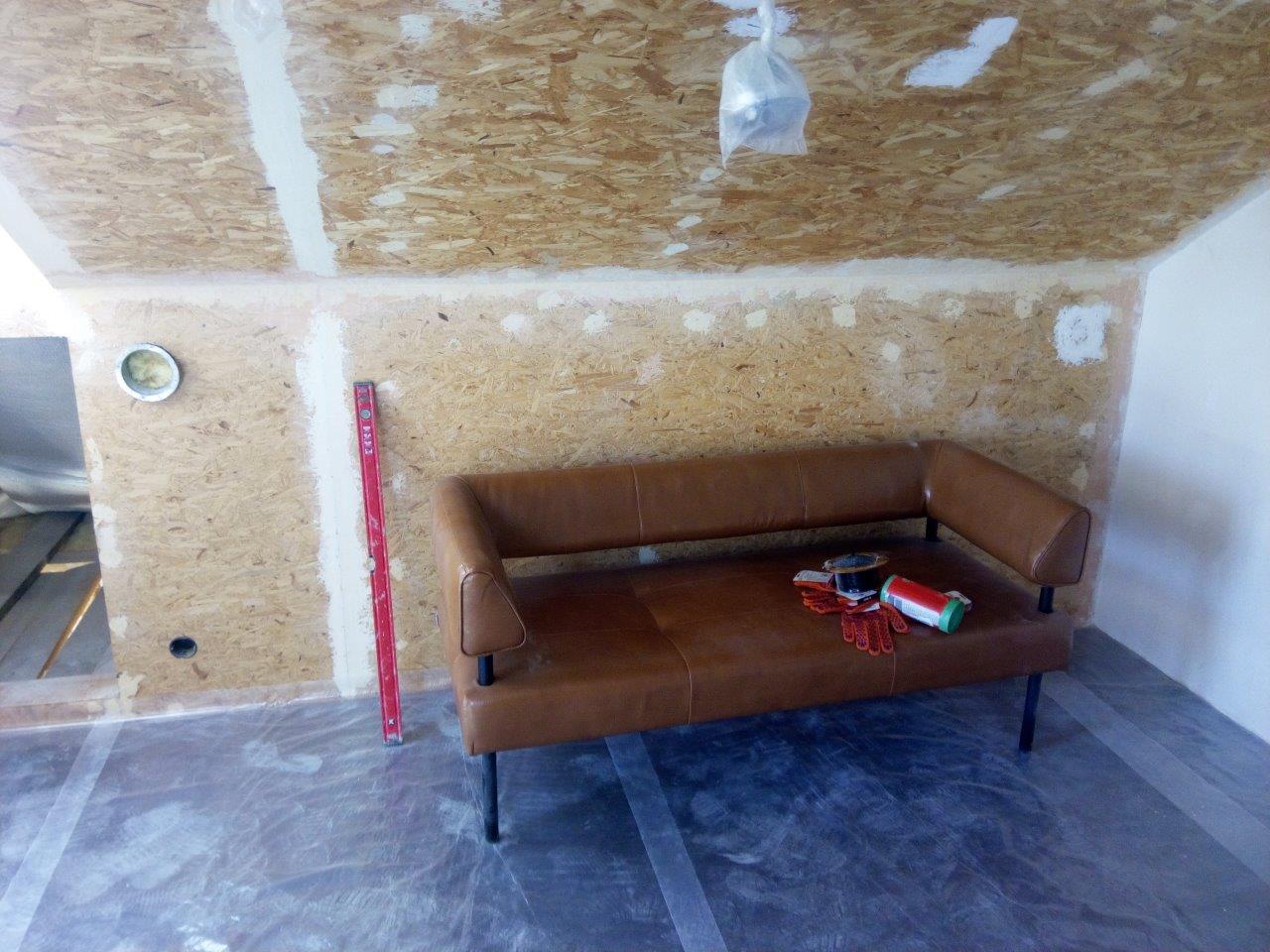

Andrey-Bucha Опубліковано: 28 серпня 2017 Поділитись Опубліковано: 28 серпня 2017 Есть комната на мансарде. Потолок и стены из ОСБ. Один торец - гипсовая штукатурка. Собственно решили обшивать ОСБ по следующим причинам: 1) Осталось достаточное количество 12 мм после обустройства кровли 2) Стропила били достаточно ровными и было желание максимально увеличить внутреннее пространство, так как высота около 2,2 метра примерно 3) На квартире были случаи поломки гипсокартона и хотели избежать Собственно швы и неровности били зашпатлеваны, но за 2 года "консервации" обьекта появились микротрещинки. Это в принципе было ожидаемо. Потолок пошпатлеван, покрашен, но опять же появились микротрещины. На праздники решили на потолок нанести жидкие обои. Думали, что они скроют все. Но мы ошиблись. 1) Они долго сохнут и полностью размягчают шпатлевку и возможно краску. 2) При этом просвещалась структура ОСБ. Возможно после высыхания все было бы лучше, но 3) в пару местах проступила ржавчина от шурупов... в общем сняли мы жидкие обои. Сейчас есть идея поклеить на потолок обои под покраску и покрасить. Это должно скрыть возможные микротрещины и на стены хотим тоже какие то плотные обои, которые тоже должны скрыть микротрещины. Подскажите, правильная ли идея? Поможет ли это или обязательно стеклохолст клеить? Или возможно есть какие то новые материалы и системы для таких случает? Кто готов взяться и сколько будет стоить работа. Потолок 1,5 х 6 = 9 кв.м. Стены около 50 кв.м. Посилання на коментар Поділитися на інших сайтах More sharing options...
