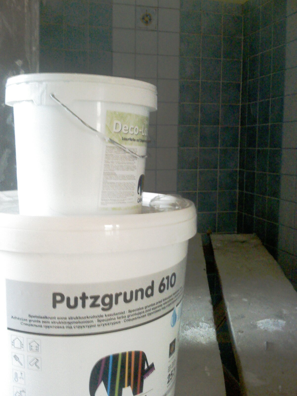

Про СТ 29 ничего не скажу, а шпатлевка "Эскаро" для влажных помежений, действительно хороша. Я делал следующий пирог: Эскаро, Putzgrund 610 (для придания фактуры), красил Deko-lazur (Капарол). Фотку выложу позже. Пятна, брызги и т.д. легко убираются тряпочкой.
