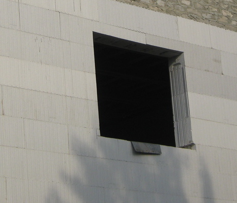

В продаже появился недострой,www.olx.ua/obyavlenie/nedostroennyy-dom-v-aeroportu-9sotok-zemli-IDujcWG.html , стоит эта коробка и план этих денег или нет?

Потыкайте стены пальцем и осмотрите на предмет трещин. Пеноблок - это такое редкое г...
И осмотрите крышу на предмет деформаций - там висячая стропилка на нефиговом таком пролете.

Стоит скорей всего и фундамент подкопать посмотреть гидроизоляцию .

А еще обратите внимание на перекрытия. Там не брус, а довольно тонкая доска. Очень сомневаюсь, что с таким перекрытием можно делать жилую мансарду без дополнительного усиления. И непонятно, как доска себя чувствует в пеноблоке. Может, уже давно гниет потихоньку.
Вообще как-то все неубедительно и чрезмерно бюджетно.

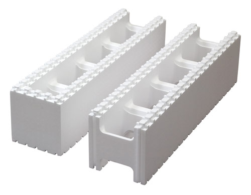

Мне одному кажется, что на картинке дом ПСБ опалубки?
Да это термодом. Дорого.
А разве там (ПСБ опалубка) есть такие элементы, которые бы позволяли делать узкие простенки между окнами так, чтобы проемы (то, что потом будет откосами) были тоже в опалубке? Там нигде ни в одном проеме не заметно заливки бетоном центральной полосой. Цвет везде однородный. Длинные потеки на стенах есть только внутри дома и исключительно под балками.
И в объявлении указан пенобетон. Неужели хозяин не в курсе, из чего строил.
Да есть заглушка(150х300х50мм)(блоки BRIXX Селидово 1250х300х250) которая вставляется в торец блока.Можно поставит торцевой блок(1000=250х250) "Валькирия"
.Дом на фото внутри (где балки) все стены в потеках от заливки бетона.Дом в таком состоянии наверно лет 5 стоит.Судя по состоянию блоков,стыки увеличились.
За такое время пенопласт под солнцем уже желтый-желтый.

Да и дорого - у меня за 18 000 в коробке уже были и окна, и двери, и утепление с фасадом. А тут только потрухший пенопласт с неизвестным содержимым + бляха на крыше.
