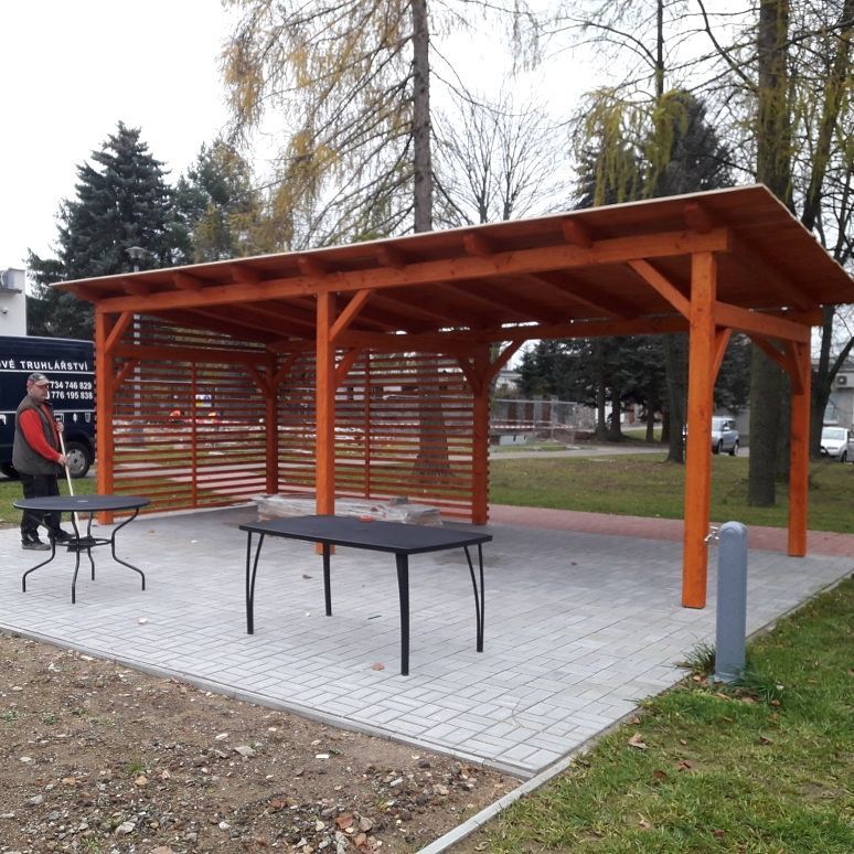

Примажусь и я. Подскажите пожалуйста чем покрыть перголу из лиственницы? Строители говорят нужна грунтовка (защита от плесени/насекомых/влаги) и само покрытие (лак или краска)? Заранее спасибо.
немецкая лазурь Remmers HK-Lasur в три слоя через высыхание 12ч. В составе биоциды, работает за пропитку, грунт и финиш сразу. На фото она в цвете 2255 mahagoni
