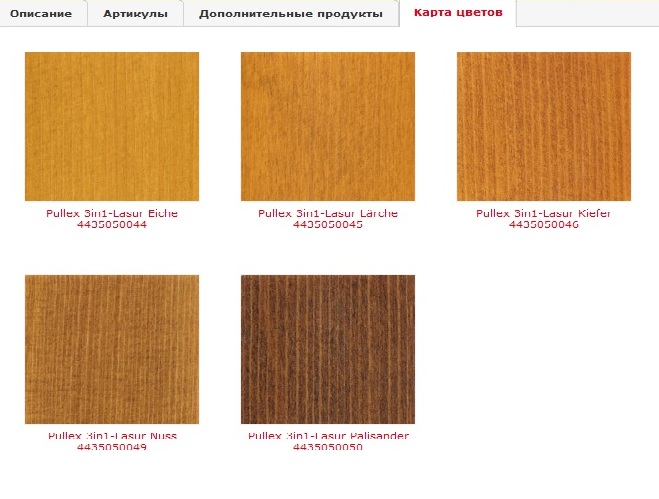

Vitaliy_ua Опубліковано: 22 серпня 2017 Поділитись Опубліковано: 22 серпня 2017 Здравствуйте. Нужен совет. Чем вскрыть деревянную беседку из сосны, чтоб на долго хватило, а не каждый год вскрывать и хорошая защита была от осадков и солнца. Хочу тонировать в цвет орех. Сейчас обработал дерево биозащитой от грибка и насекомых. Чем дальше обрабатывать? Посилання на коментар Поділитися на інших сайтах More sharing options...
TTJ Опубліковано: 23 серпня 2017 Поділитись Опубліковано: 23 серпня 2017 Масло для дерева . Не образует пленку которая потом может отвалится . Посилання на коментар Поділитися на інших сайтах More sharing options...
Vitaliy_ua Опубліковано: 23 серпня 2017 Автор Поділитись Опубліковано: 23 серпня 2017 Масло для дерева . Не образует пленку которая потом может отвалится . Ок, может тогда что то по производителям порекомендуете цена=качество? Посилання на коментар Поділитися на інших сайтах More sharing options...
tyrd Опубліковано: 23 серпня 2017 Поділитись Опубліковано: 23 серпня 2017 Здравствуйте. Нужен совет. Чем вскрыть деревянную беседку из сосны, чтоб на долго хватило, а не каждый год вскрывать и хорошая защита была от осадков и солнца. Хочу тонировать в цвет орех. Сейчас обработал дерево биозащитой от грибка и насекомых. Чем дальше обрабатывать? Ломом, если замок слабый 1 Посилання на коментар Поділитися на інших сайтах More sharing options...
ЧП Ненашев А Б Опубліковано: 23 серпня 2017 Поділитись Опубліковано: 23 серпня 2017 Покрывать наружные конструкции необходимо не пленкообразующими материалами. Ок, может тогда что то по производителям порекомендуете цена=качество? Можно применить продукцию компании ADLER : - маслом Pullex Bodenöl, - можно водорастворимой лазурью Lignovit Lasur, - лазурью на основе растворителя Pullex 3in1-Lasur. 1 Посилання на коментар Поділитися на інших сайтах More sharing options...
TTJ Опубліковано: 28 серпня 2017 Поділитись Опубліковано: 28 серпня 2017 Покрывать наружные конструкции необходимо не пленкообразующими материалами. Можно применить продукцию компании ADLER : - маслом Pullex Bodenöl, - можно водорастворимой лазурью Lignovit Lasur, - лазурью на основе растворителя Pullex 3in1-Lasur. Поддержу , вот пинотекс через 4 года Посилання на коментар Поділитися на інших сайтах More sharing options...

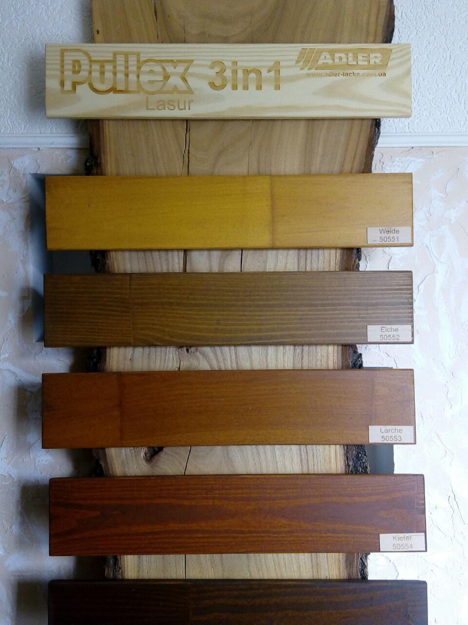

ЧП Ненашев А Б Опубліковано: 18 квітня 2018 Поділитись Опубліковано: 18 квітня 2018 Интересует то же вопрос - покрытие беседки. Что надо - примерно понял. А где взять дешевле?)) Есть ли кто на форуме, торгующий такой химией? Ну или просто знает кто где дешевле? Рассмотрите вариант для покраски беседки материалом от компании ADLER (Австрия). Мы являемся официальным дилером по продажам и для форумчан даем скидку 15%. Рекомендую продукт Pullex 3 in1 - это универсальная не пленкообразующая пропитка на основе растворителя для наружных конструкций. Преимущество этого продукта в том, что в нем уже содержатся и антисептики, т.е. не нужно предварительно грунтовать. Для достижения отличного результата желательно нанести три слоя покрытия. Общий расход получится 250 мл на м2. 1 Посилання на коментар Поділитися на інших сайтах More sharing options...
Vitaliy_Goy Опубліковано: 14 травня 2018 Поділитись Опубліковано: 14 травня 2018 Рассмотрите вариант для покраски беседки материалом от компании ADLER (Австрия). Мы являемся официальным дилером по продажам и для форумчан даем скидку 15%. Рекомендую продукт Pullex 3 in1 - это универсальная не пленкообразующая пропитка на основе растворителя для наружных конструкций. Преимущество этого продукта в том, что в нем уже содержатся и антисептики, т.е. не нужно предварительно грунтовать. Для достижения отличного результата желательно нанести три слоя покрытия. Общий расход получится 250 мл на м2. До прочтения темы, рассматривал лазурь и пропитку от Триоры для обработки забора, подшивы и видимой части стропил. По сравнению с Вашим материалом, что скажите про +- П.С. - отправьте пожалуйста цены на вашу продукцию мне в пм. Спасибо Посилання на коментар Поділитися на інших сайтах More sharing options...

oulf Опубліковано: 21 вересня 2018 Поділитись Опубліковано: 21 вересня 2018 Примажусь и я. Подскажите пожалуйста чем покрыть перголу из лиственницы? Строители говорят нужна грунтовка (защита от плесени/насекомых/влаги) и само покрытие (лак или краска)? Заранее спасибо. Посилання на коментар Поділитися на інших сайтах More sharing options...
sunreal Опубліковано: 21 вересня 2018 Поділитись Опубліковано: 21 вересня 2018 Примажусь и я. Подскажите пожалуйста чем покрыть перголу из лиственницы? Строители говорят нужна грунтовка (защита от плесени/насекомых/влаги) и само покрытие (лак или краска)? Заранее спасибо. Adler pullex 3in 1 Посилання на коментар Поділитися на інших сайтах More sharing options...
