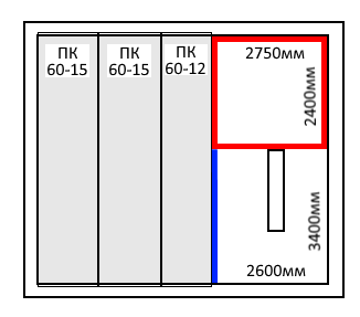

dushes86 Опубліковано: 19 серпня 2017 Поділитись Опубліковано: 19 серпня 2017 (змінено) Прошу совета по устройству межэтажного перекрытия в жилом помещении 6х7м с проемом под лестничную площадку. Стены - красный кирпич 380мм. Плюс колонна толщиной 380ммХ2000мм и по центру лестниного проема. Планирую использовать плиты ПК плюс монолитный участок. Схему привожу ниже. Мой вопрос в следующем: как правильно опереть монолитный участок (выделен красным)? Можно ли опереть его на соседнюю плиту ПК 60-12 либо как-то задействовать имеющуюся несущую колонну? Синим выделил участок перекрытия вдоль плиты, на который нужно будет заузить проем. Можно ли задействовать его каким-то образом? Заранее благодарен. Змінено 19 серпня 2017 користувачем dushes86 Посилання на коментар Поділитися на інших сайтах More sharing options...
Технология Строительства Опубліковано: 19 серпня 2017 Поділитись Опубліковано: 19 серпня 2017 рошу совета по устройству межэтажного перекрытия в жилом помещении 6х7м с проемом под лестничную площадку. Стены - красный кирпич 380мм. Плюс колонна толщиной 380ммХ2000мм и по центру лестниного проема. Планирую использовать плиты ПК плюс монолитный участок. Схему привожу ниже. Мой вопрос в следующем: как правильно опереть монолитный участок (выделен красным)? Можно ли опереть его на соседнюю плину ПК 60-12 либо как-то задействовать имеющуюся несущую колонну? Синим выделил участок перекрытия вдоль плиты, на который нужно будет заузить проем. Можно ли задействовать его каким-то образом? Заранее благодарен. 1. Картинка не открываете продублируйте; 2. Панель перекрытия на несущую стену должна опираться минимум на 12.5 см и больше - нормально 15 см +-1см. 3. Откроете картинку пойдем дальше по вашей ситуации=) 1 Посилання на коментар Поділитися на інших сайтах More sharing options...

Технология Строительства Опубліковано: 20 серпня 2017 Поділитись Опубліковано: 20 серпня 2017 Можно ли опереть его на соседнюю плиту ПК 60-12 либо как-то задействовать имеющуюся несущую колонну? Я такое делал но не в таких масштабах 2.75 х 2.4 = 6.6 м2 х 0.22 м= 1.452 м3 х 2.5 т/м3 = 3.63 т / 2 = 1.815 т Вам нужно опереть на панель около 1.5 т - как по мне это много потому я бы не рисковал! А панели уже положили? Посилання на коментар Поділитися на інших сайтах More sharing options...
dushes86 Опубліковано: 20 серпня 2017 Автор Поділитись Опубліковано: 20 серпня 2017 Нет, еще не положили. И плиты 60-15 еще не куплены, потому пока есть некая свобода. Разумно что-то переиграть? Я вот думал еще как-то нагрузить колонну, распределив вес этого участка. Можно ли его опереть на две смежные стены плюс колонна? Или положить на колонну и стену балку, чтобы у нее получился вылет 1.2м в сторону плит. Не знаю, сработает ли такой вариант и не много ли достанется этой колонне. Посилання на коментар Поділитися на інших сайтах More sharing options...
Технология Строительства Опубліковано: 20 серпня 2017 Поділитись Опубліковано: 20 серпня 2017 Разумно что-то переиграть? Да. 1. Залить монолит=); 2. Колона ригель, останется к плите 1.2 м монолитный участок между панелями он выдержит точно! В 2 панелях сверлите отверстия делаете ячейка 15х15 см. ф12 А400С и все будет хорошо! Каркас пространственный потому получится 2 сетки сверху и с низу=) Посилання на коментар Поділитися на інших сайтах More sharing options...
dushes86 Опубліковано: 20 серпня 2017 Автор Поділитись Опубліковано: 20 серпня 2017 Залить монолит на каком участке? Заменить крайнюю плиту на монолитный участок? Не очень понял, как именно Вы предлагате расположить ригель. Можно чуть подробнее, пожалуйста? Посилання на коментар Поділитися на інших сайтах More sharing options...
dushes86 Опубліковано: 4 вересня 2017 Автор Поділитись Опубліковано: 4 вересня 2017 Пришел к такому варианту: положить шестиметровую двутавровую балку сечения 22 вдоль плиты ПК, и к ней в стык залить монолитный участок с сеткой по низу на прогиб. Может кто подскажет, как лучше организовать примыкание арматурной сетки монолтного участка к двутавру? Внутренняя ширина полки двутавра - 50мм. Посилання на коментар Поділитися на інших сайтах More sharing options...

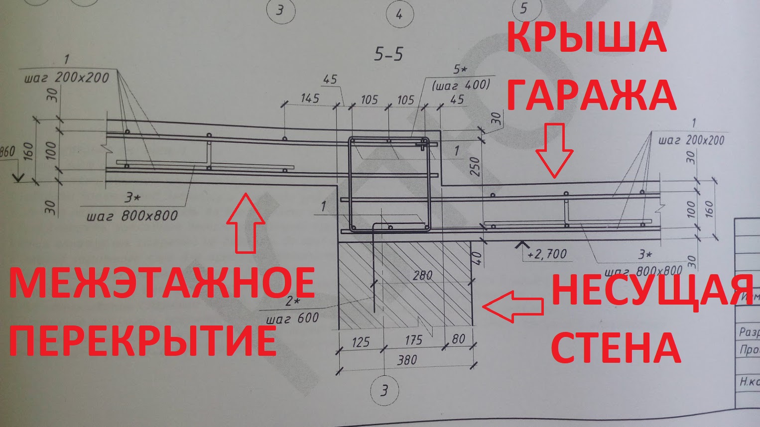

Mickael Опубліковано: 15 червня 2018 Поділитись Опубліковано: 15 червня 2018 Задался примерно такой же проблемой. по проекту везде монолит, но естественно есть желание немного сэкономить не в ущерб прочности. Есть участок (крыша гаража) 6*6 где можно положить плиты. Подскажите как правильно и грамотно привязаться к монолитному участку (межэтажное перекрытие)? Посилання на коментар Поділитися на інших сайтах More sharing options...
dushes86 Опубліковано: 15 червня 2018 Автор Поділитись Опубліковано: 15 червня 2018 Задался примерно такой же проблемой. по проекту везде монолит, но естественно есть желание немного сэкономить не в ущерб прочности. Есть участок (крыша гаража) 6*6 где можно положить плиты. Подскажите как правильно и грамотно привязаться к монолитному участку (межэтажное перекрытие)? А зачем вообще к нему как-то привязываться? Посилання на коментар Поділитися на інших сайтах More sharing options...
Mickael Опубліковано: 16 червня 2018 Поділитись Опубліковано: 16 червня 2018 А зачем вообще к нему как-то привязываться? По проекту (при 100% монолитной заливке) это выглядит так. Вот и подумал что если часть монолита заменить плитами, то должна быть привязка к монолиту. Посилання на коментар Поділитися на інших сайтах More sharing options...
