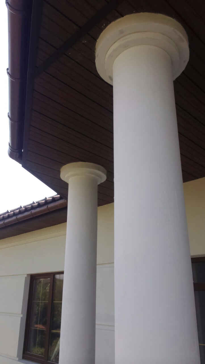

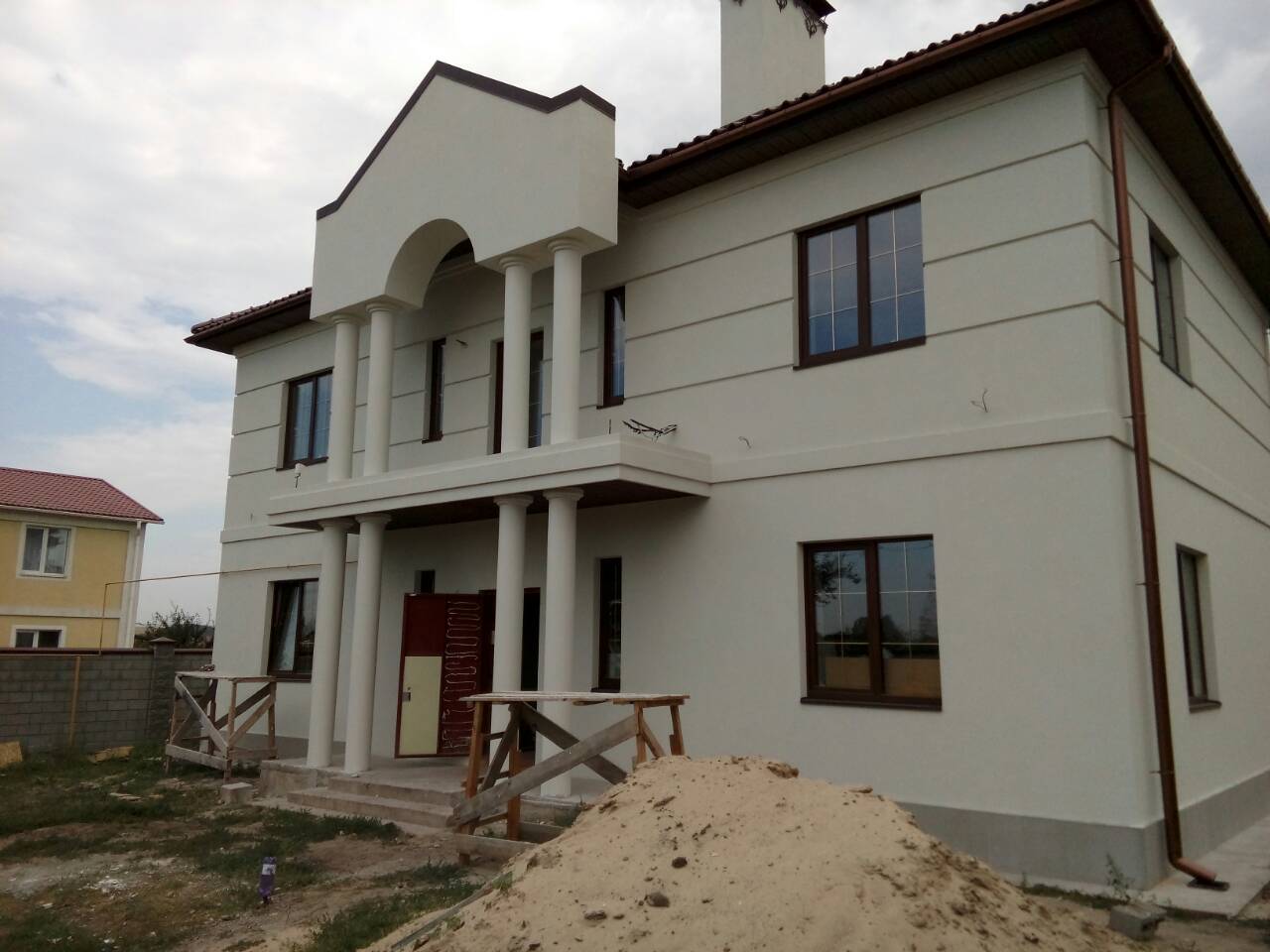

mastervovik Опубліковано: 19 серпня 2017 Поділитись Опубліковано: 19 серпня 2017 Ну и задачка у Вас Брал Церезит CT 225(арм волокнами,для внешних работ,зернистость как мука) Шпатлевались 12 колон под покраску в ночное время под фонарями ,шлифовались сеткой 240 .Качество внутрянки получили Привет! Чего-то я сильно сомневаюсь что Ты получил качество внутрянки по базальту? Колись, делал по ппс или вообще по камню ;) Добавлено через 1 минуту А СТ 225 не даст паутину? Со временем? ИМХО, если сделать чисто белым, то мож простоит лет пять Посилання на коментар Поділитися на інших сайтах More sharing options...
fasaddp Опубліковано: 19 серпня 2017 Поділитись Опубліковано: 19 серпня 2017 Привет! Чего-то я сильно сомневаюсь что Ты получил качество внутрянки по базальту? Колись, делал по ппс или вообще по камню ;) Не сомневайся,там первое фото это не конечный результат ,в процессе)) Шпатлевались колоны ночью под фонарь. Там нет базальта ,это обычные бетонные колоны Добавлено через 1 минуту ИМХО, если сделать чисто белым, то мож простоит лет пять А СТ 225 не даст паутину? Со временем? На счет паутины не знаю ,объект свежий .Страховался силиконовой краской Краутол Выбор остановился на этой шпатлёвке из-за арм волокна .Думаю все будет хорошо Посилання на коментар Поділитися на інших сайтах More sharing options...
