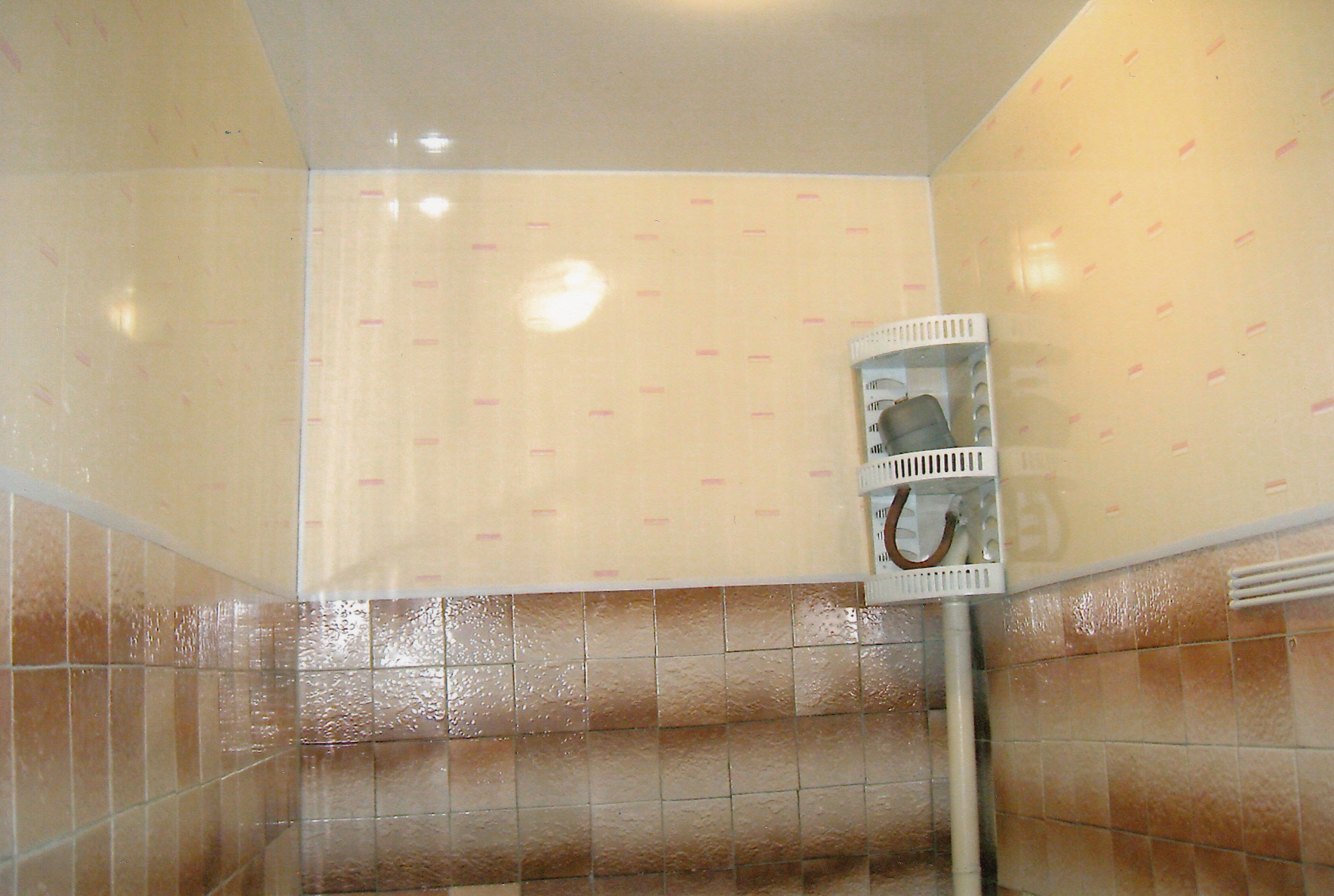

Propeller Опубліковано: 19 серпня 2017 Поділитись Опубліковано: 19 серпня 2017 Забил в поиске "bathroom plastic wall panels". И оказалось, что очень распространенный тип отделки ванной. Вот видео по монтажу пластиковой вагонки на деревянную обрешетку. Я так понимаю ТС хочет уйти от мокрого выравнивания стен. Деревянный брусок или планка в помощь и : 1 Посилання на коментар Поділитися на інших сайтах More sharing options...
МаТраС Опубліковано: 19 серпня 2017 Автор Поділитись Опубліковано: 19 серпня 2017 Забил в поиске "bathroom plastic wall panels". И оказалось, что очень распространенный тип отделки ванной. Вот видео по монтажу пластиковой вагонки на деревянную обрешетку. Я так понимаю ТС хочет уйти от мокрого выравнивания стен. Деревянный брусок или планка в помощь и : у них наверное вагонка явно не такая вредная,как у нас)) да я вообще хотел от много уйти. одно дело треть ванной выровнять ГК, так как стены не штукатурил ни разу, потом, 60 % заложить плиткой, потом 50% шпатлевка явно не дешевая, тк санузел, краска тоже е дешевая-влагностойкая...другое дело планочки набить и за пол дня все обшить с минимальними трудо,деньго и врямяпотерями Посилання на коментар Поділитися на інших сайтах More sharing options...
Propeller Опубліковано: 19 серпня 2017 Поділитись Опубліковано: 19 серпня 2017 у них наверное вагонка явно не такая вредная,как у нас)) А мебель у Вас из МДФ или чистое дерево? Эти панели из ПВХ. Вспоминаем из чего сделан каркас Ваших окон. 1 Посилання на коментар Поділитися на інших сайтах More sharing options...

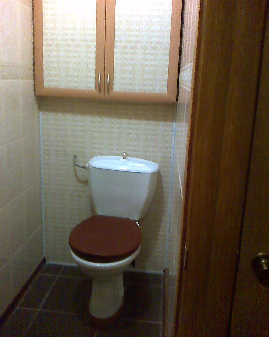

lug Опубліковано: 19 серпня 2017 Поділитись Опубліковано: 19 серпня 2017 просто сделать су пластиковой вагонкой? Полностью стены вагонкой - вполне распространенный вариант , хоть и не массовый. Дешево и сердито. Заднюю стенку , за которой прячется разводка труб - сплошь и рядом делаем из вагонки. Обрешетка - можно по брусу (прикрутить пластик саморезами 3х16), а можно по сд\уд профилям(блохами 3,5х9,5). А можно приклеить на стены влагостойкий г\карт перлфиксом и положить пластик прямо по нему, пристрелять степлером. Отлично держится, и меньше риск промять пластик между рейками. Для перестраховки: г\к дополнительно к перлфиксу - прикрутить саморезами к газобетону, а пластик в дополнение к скобам - приклеить на клей-пену. Множество "наших" санузлов стоят уже по много лет. Грибка никакого нет, наверное потому, что пластик сам по себе отличный пароизолятор, и влагу из помещения не пропускает в стены. А если какая-то сырость прет снаружи , то это проблемы не пластика. Посилання на коментар Поділитися на інших сайтах More sharing options...
