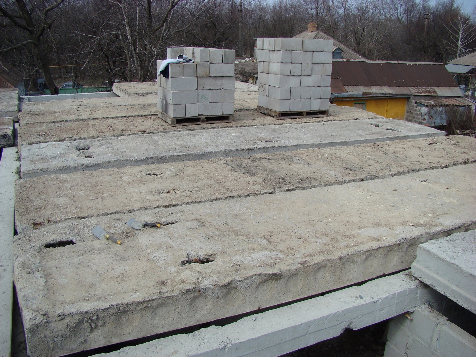

укладка панелей перекрытия
Igor_M
Уже не помню, но я когда так делал, то тут диспут был - куда ставить - посередине плиты или на край?
И у меня еще умельцы умудрились ДВЕ паллеты кирпича одну на одну поставить...:(
ну мы тоже так ставили когда на землю разгружали - по две палеты брали и сверху еще две ставили :)
так на счет панелей: куда таки ставили - по центру или скраю? панели длинной 380, проем 345, палеты 120 кажется (в два ряда блоков)
ставьте ближе к стене

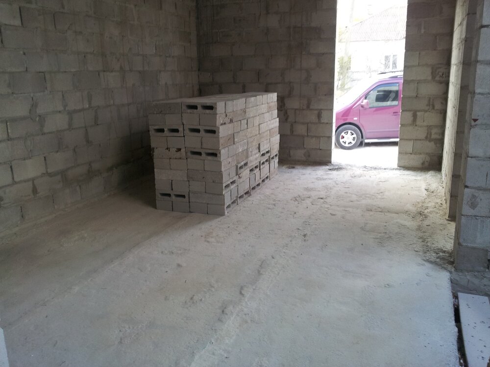

Для наглядности:
Вес двух поддонов более 2-х тонн
Вес этой кучки 2,4 тонны, правда лежит на двух плитах

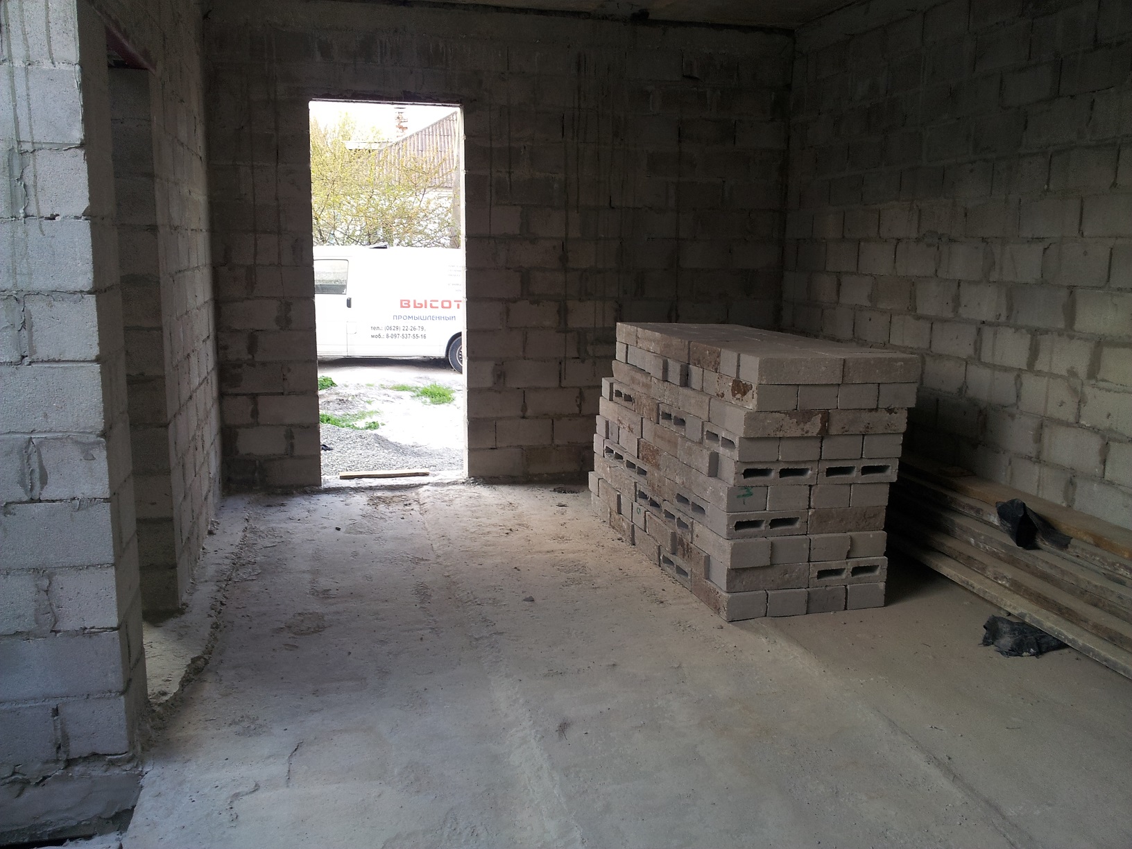

Тут такая же кучка, только на одной плите
А вообще на одну плиту, шестиметровую, нагружали 4,5 тонны - никаких подвижек. Так что Ваш газоблок это не тот вес, за который нужно переживать.
именно так и есть , газобетон можно бросать практически в произвольном порядке .
