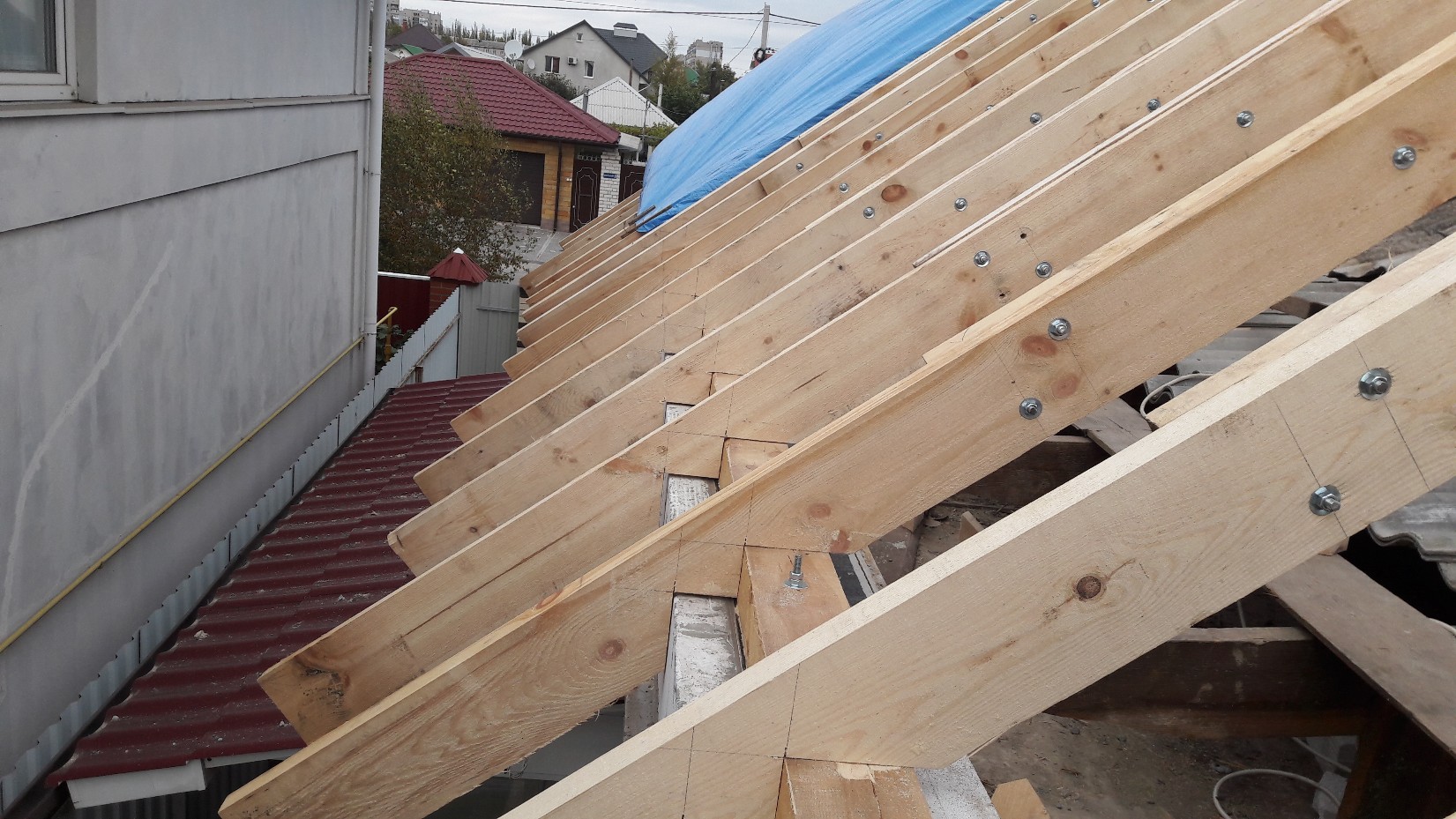

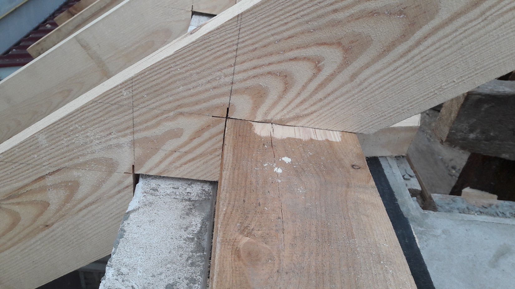

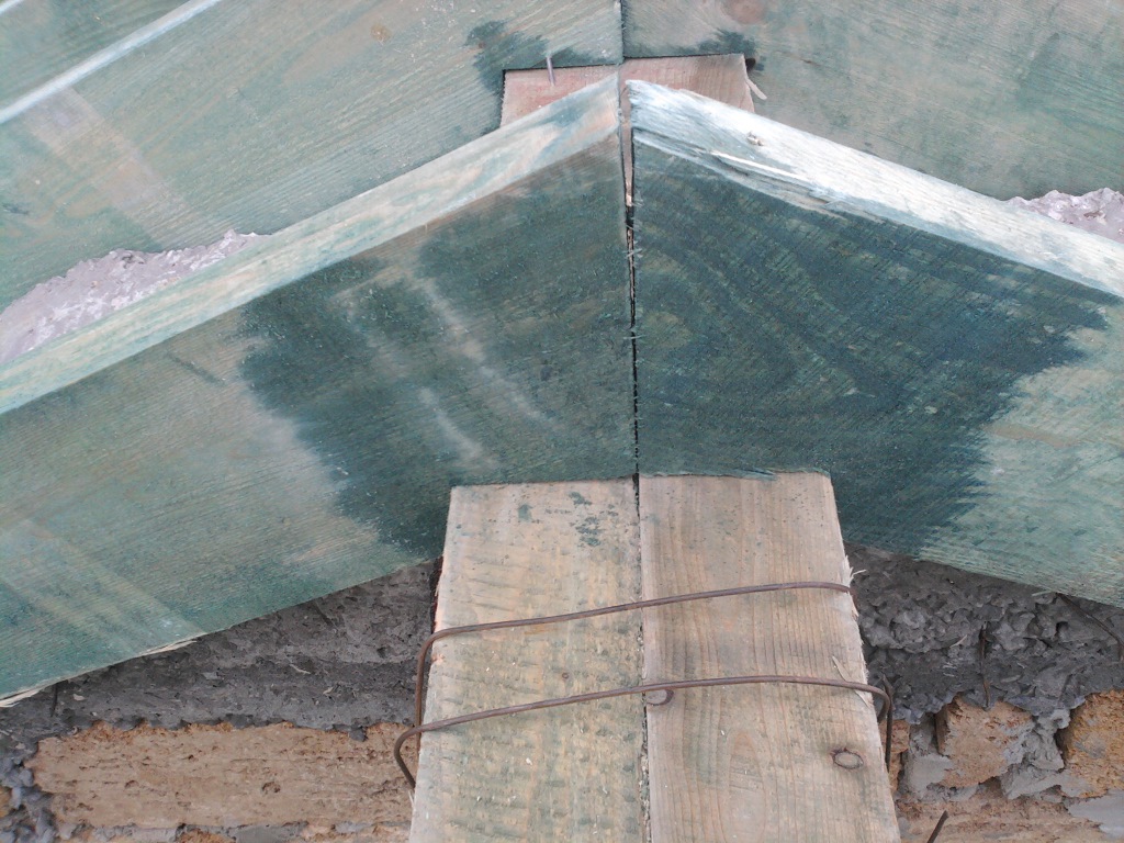

zic Опубліковано: 14 серпня 2017 Поділитись Опубліковано: 14 серпня 2017 (змінено) Здравствуйте. Кровельщики делают четырехскатную крышу. Обратил внимание что в нескольких местах между стропилами и мауэртатом есть щели примерно 5 мм. В эти щели подложен рубероид в несколко слоев. Я так понимаю что это косяк, рубероид через несколько лет расползется и стропила окажутся в подвешенном состоянии. подскажите пожалуйста правильно ли я думаю и допускается ли такое. Спасибо. p.s. и еще, рубероид под мауэрлат на армопояс это нормально? может лучше еврорубероид? дом стремится к премиум сегменту Змінено 14 серпня 2017 користувачем zic Посилання на коментар Поділитися на інших сайтах More sharing options...
HumanKM Опубліковано: 21 жовтня 2017 Поділитись Опубліковано: 21 жовтня 2017 Здравствуйте. Кровельщики делают четырехскатную крышу. Обратил внимание что в нескольких местах между стропилами и мауэртатом есть щели примерно 5 мм. В эти щели подложен рубероид в несколко слоев. Я так понимаю что это косяк, рубероид через несколько лет расползется и стропила окажутся в подвешенном состоянии. подскажите пожалуйста правильно ли я думаю и допускается ли такое. Спасибо. p.s. и еще, рубероид под мауэрлат на армопояс это нормально? может лучше еврорубероид? дом стремится к премиум сегменту Руберойд під мауерлат - вірно, єврорубероїд - краще, але це не критично - головна ціль гідроізоляція мауерлата. Погано запиляне стропило - однозначно косяк. Наскільки критичний? Дайте фото - помізкуємо. Якщо крім запилу буде клин підбитий - то впринципі нікуди воно не дінеться... Посилання на коментар Поділитися на інших сайтах More sharing options...
#roofinspector Опубліковано: 24 жовтня 2017 Поділитись Опубліковано: 24 жовтня 2017 Найти идеальные запилы у строителей - чрезвычайно редкая удача. +/- 0,5 см - это не самый плохой вариант. В целом - это не очень и смертельно, но желательно увидеть где и какая щель Посилання на коментар Поділитися на інших сайтах More sharing options...

#roofinspector Опубліковано: 25 жовтня 2017 Поділитись Опубліковано: 25 жовтня 2017 А плотник работает топором и ножовкой. А ничто не мешает делать это аккуратно. Ничто, кроме бескультурия, низкой квалификации и желания побыстрее срубить бабла без лишнего напряга 1 Посилання на коментар Поділитися на інших сайтах More sharing options...
Romb Опубліковано: 25 жовтня 2017 Поділитись Опубліковано: 25 жовтня 2017 А ничто не мешает делать это аккуратно. Ничто, кроме бескультурия, низкой квалификации и желания побыстрее срубить бабла без лишнего напряга А 5 мм это не аккуратно? При том, что это не в цеху делается,не на стационарном станке, а на месте. Да на высоте. Да и геометрия стен не ахти. Если че, то я не плотник и бабло зарабатываю другим. Сами с инструментом дружим? Или только хаем? 1 Посилання на коментар Поділитися на інших сайтах More sharing options...
#roofinspector Опубліковано: 25 жовтня 2017 Поділитись Опубліковано: 25 жовтня 2017 Сами с инструментом дружим? Или только хаем? Дружим и других подружаем, не переживайте. А 5 мм это не аккуратно? Ну, вообще то не очень. Но нужно смотреть где и какой зазор При том, что это не в цеху делается,не на стационарном станке, а на месте. Да на высоте. Да и геометрия стен не ахти. Тю. Да вы гляньте, как плотники timber frame fouse строят. У них те же самые проблемы. Это не мешает делать "лялю", причём быстро. Если че, то я не плотник Тогда с чего бы вам писать комменты на эту тему? Посилання на коментар Поділитися на інших сайтах More sharing options...

#roofinspector Опубліковано: 26 жовтня 2017 Поділитись Опубліковано: 26 жовтня 2017 А что только корочка пту позволяет это делать? Предъявите. Свят-свят-свят! Добавлено через 1 минуту И потом я не говорил, что надо делать криво. Я видел что вы это не говорили. С этим согласен. Так же видел, что вы допускаете 5 мм без разбора где и как этот зазор проявлен. Тут категорически не согласен. Добавлено через 13 минут На все есть нормы. а какими нормами руководствуетесь вы? Посилання на коментар Поділитися на інших сайтах More sharing options...
Romb Опубліковано: 26 жовтня 2017 Поділитись Опубліковано: 26 жовтня 2017 ] а какими нормами руководствуетесь вы? Исключительно ДБН Насчет не видел. Согласен. Но смею предположить по описанию. Посилання на коментар Поділитися на інших сайтах More sharing options...

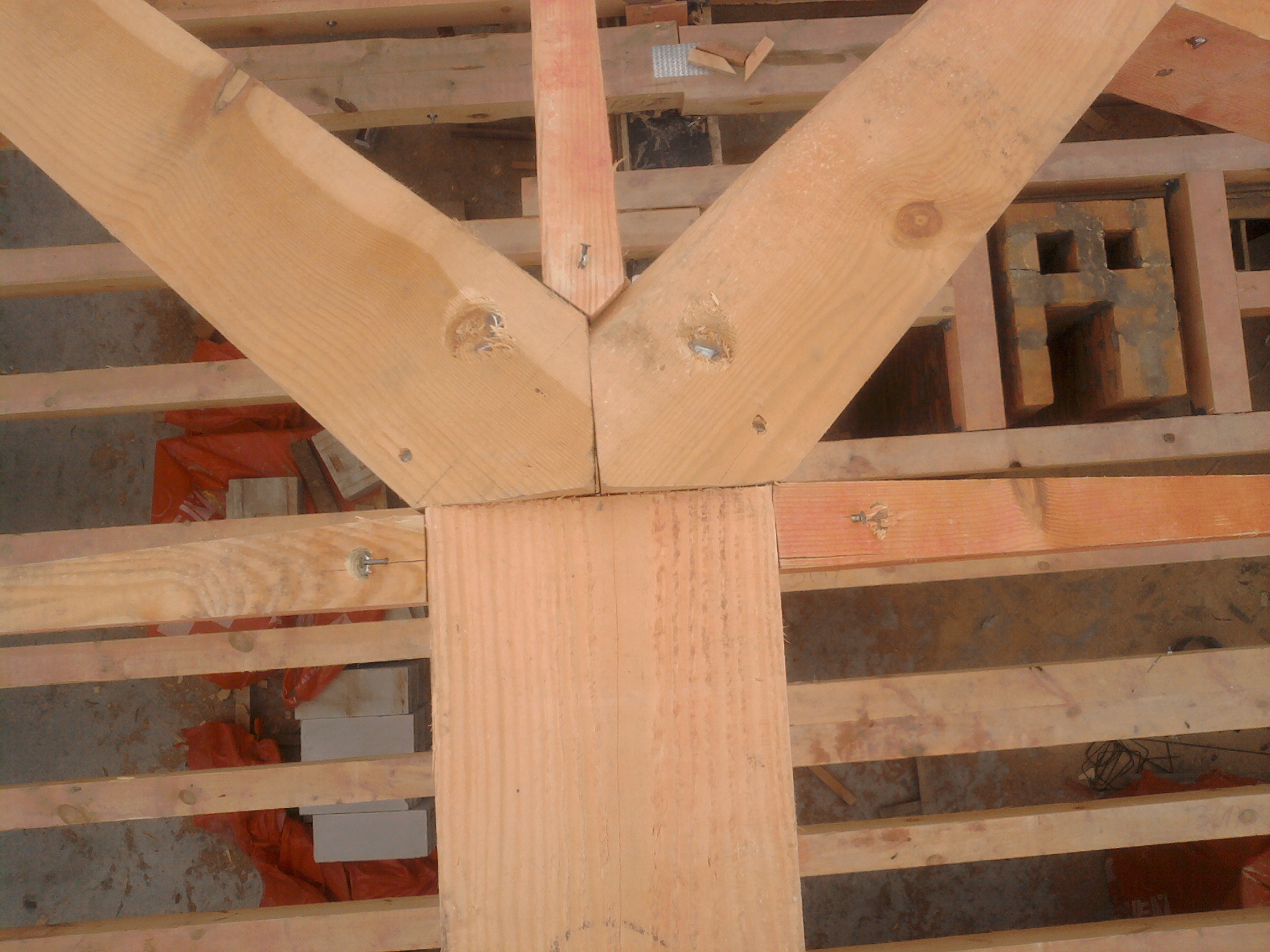

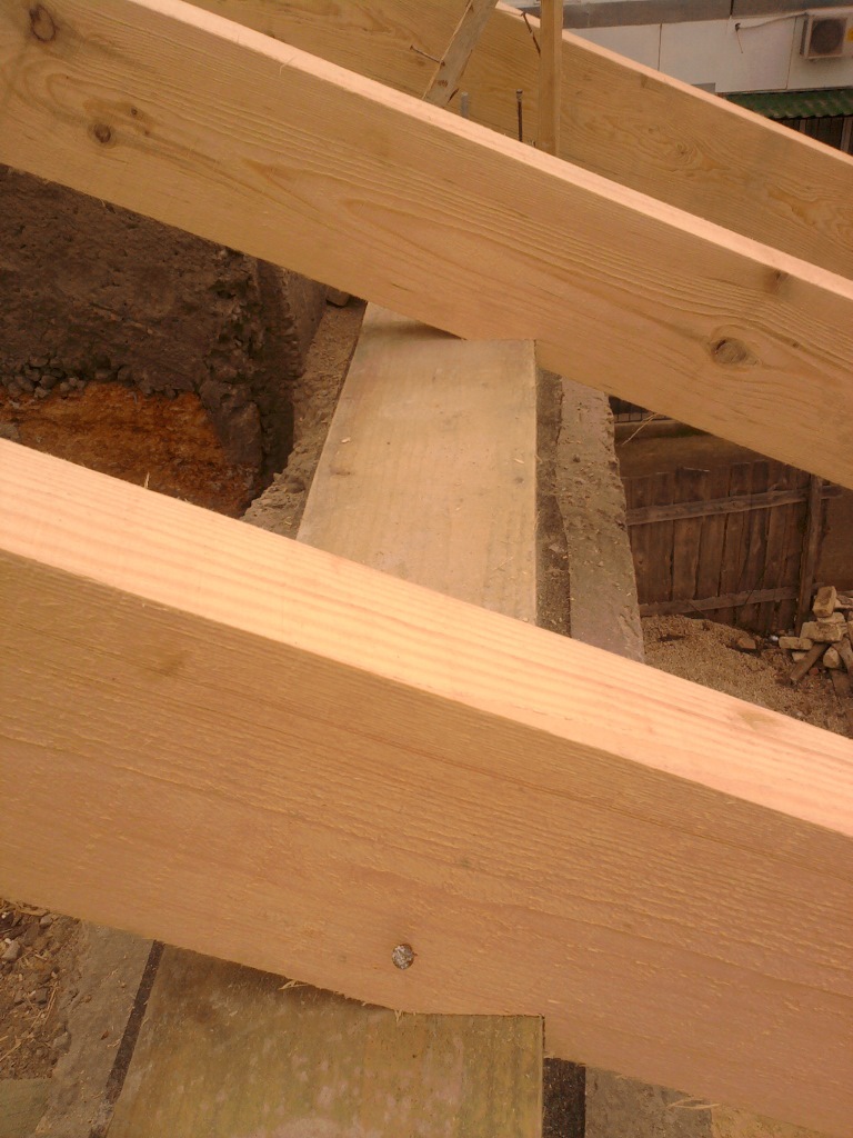

bondur Опубліковано: 28 жовтня 2017 Поділитись Опубліковано: 28 жовтня 2017 Делаю крышу сам, первый раз, запилы получаются плотные. Но если стропила вертолетом, то плотное прилягание достигается только после раскрепления уголками и связке в коньке. Вообще, как мне кажется, плотно должно опираться только в мауэрлат, все что за ним - специально больше срезал чтоб были щели и не касалось газобетона. 1 Посилання на коментар Поділитися на інших сайтах More sharing options...
