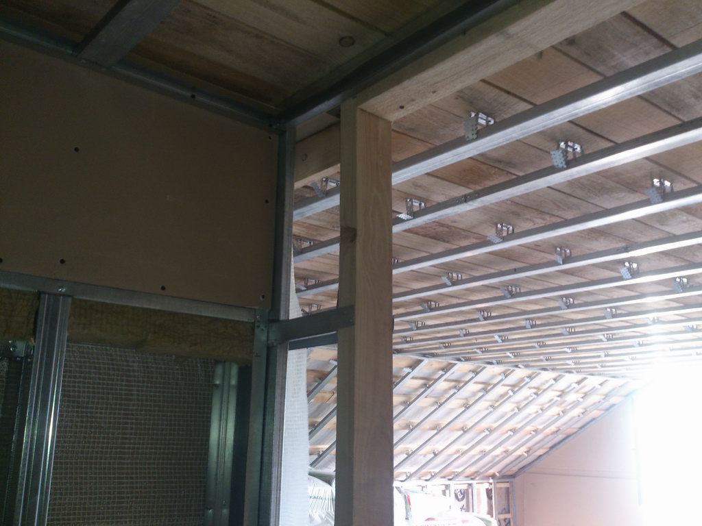

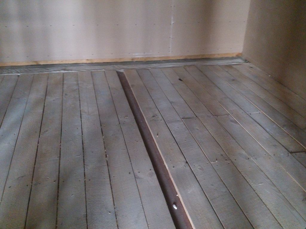

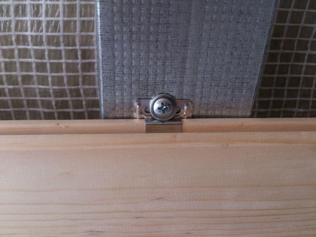

normal Опубліковано: 11 серпня 2017 Поділитись Опубліковано: 11 серпня 2017 Подскажите пожалуйста как лучше из вот такой черновой мансарды (фото 1-2) сделать чистовую (фото 3), заранее спасибо! Конкретно проблемы две: 1. Можно ли и чем крепить деревянную евровагонку к металлическим профилям для гипсократона? Отверстия кляймеров вроде как рассчитаны под тонкие гвоздики, войдет ли в него обычный саморез с прессшайбой и сверлом и не будет ли мешать шляпка? 2. Рабочие говорят, что пол неровный (перепады до 2-3 см.) и ламинат на фанеру не получится, нужно как-то выравнивать. Само перекрытие по деревянным балкам между металлическими двутаврами и заполнено мин.ватой, никаких прогибов не будет, может залить какую-то стяжку или выровнять песком и постелить два слоя гипсокартона? Посилання на коментар Поділитися на інших сайтах More sharing options...
igor_d70 Опубліковано: 12 серпня 2017 Поділитись Опубліковано: 12 серпня 2017 А зачем там вообще профили для гипсокартона под вагонку? А насчет пола то пока не поздно поднять доску и уложить ее ровно, а не мастырить какието стремные стяжки по дощатому основанию Посилання на коментар Поділитися на інших сайтах More sharing options...
normal Опубліковано: 12 серпня 2017 Автор Поділитись Опубліковано: 12 серпня 2017 А зачем там вообще профили для гипсокартона под вагонку? Та собирались все обшивать гипсокартоном, но оказалось в бригаде никто идеально не умеет шпаклевать и предлагают основной объем сделать вагонкой, по мне так вроде даже интересней выглядит и меньший вес, вот сейчас думаем... А насчет пола то пока не поздно поднять доску и уложить ее ровно Доска уложена ровно, там "гуляет" несколько двутавров и уголков с поясом, в одном месте это наиболее заметно (см. фото) а не мастырить какието стремные стяжки по дощатому основанию Читал даже по ровному полу делают сухую стяжку для лучшей звукоизоляции (плавающий пол), вот думаю как убить двух зайцев: чем выровнять и заодно лучше звукоизолировать... Посилання на коментар Поділитися на інших сайтах More sharing options...
igor_d70 Опубліковано: 12 серпня 2017 Поділитись Опубліковано: 12 серпня 2017 Та собирались все обшивать гипсокартоном, но оказалось в бригаде никто идеально не умеет шпаклевать и предлагают основной объем сделать вагонкой, по мне так вроде даже интересней выглядит и меньший вес, вот сейчас думаем... Ну так снять тогда обрешетку и проложить вагонку прямо по доске Доска уложена ровно, там "гуляет" несколько двутавров и уголков с поясом, в одном месте это наиболее заметно Ну так черновой пол и нужен для выравнивания, доской надо ровнять по любому Кроме того если сыпать песок то прийдется подстилать какуюто пленку и могут возникнуть проблемы с паропроницаемостью. Чтоб доска на поцвела случаем 1 Посилання на коментар Поділитися на інших сайтах More sharing options...

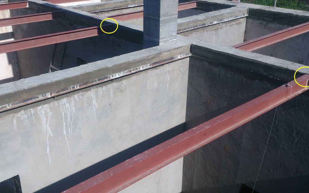

blin09 Опубліковано: 14 серпня 2017 Поділитись Опубліковано: 14 серпня 2017 Доска уложена ровно, там "гуляет" несколько двутавров и уголков с поясом, в одном месте это наиболее заметно (см. фото) Уровень гуляет в разных комнатах, но думаю мет.двутавры в одной комнате стоят все под уровень. Так что намного проще выровнять подкладками и уложить заново доску в том месте где ниже уровень пола, чем заливать 2-3см стяжки по доскам. 1 Посилання на коментар Поділитися на інших сайтах More sharing options...

normal Опубліковано: 14 серпня 2017 Автор Поділитись Опубліковано: 14 серпня 2017 Та только что уже накупил вагонки, как крепить к профилям нашел в этом видео , там получается саморез идет не в отверстие кляймера, а рядом с ним (в общем будем пробовать...) С полом попробуем перебрать (всего 80 кв. метров), где-то подстругаем, где-то подкладем, чтобы убрать крупные неровности, но что потом делать с мелкими (около 5 мм) как на этом фото? Я так понимаю, чтобы убрать мелкие, то нужно положить плитный материал? ОСБ видимо запрет вату, ложить два слоя фанеры и предварительно на стены рубероид? Обычный стеновой или влагостойкий гипсокартон на пол в два слоя нельзя? А если стелить ламинат, то подложка вату не запрет? Вопросов много, а опыта никакого, нутром чую, что лучше всего бы подошел вариант по типу плавающего пола (и дышит и не горит и звукоизоляция идеальная), та вот у нас (в провинции) ни этого ФлорБатс, ни ЦСП, ни ГВЛ ничего нет, из плотных есть только фасадная фата (минимум 50 мм.), песок, гипсокартон, фанера, керамзит и тот только крупный. Не знаю что делать, заказывать все по инету или забить на звукоизоляцию и как-то из сподручных материалов сделать попроще, но как... Посилання на коментар Поділитися на інших сайтах More sharing options...

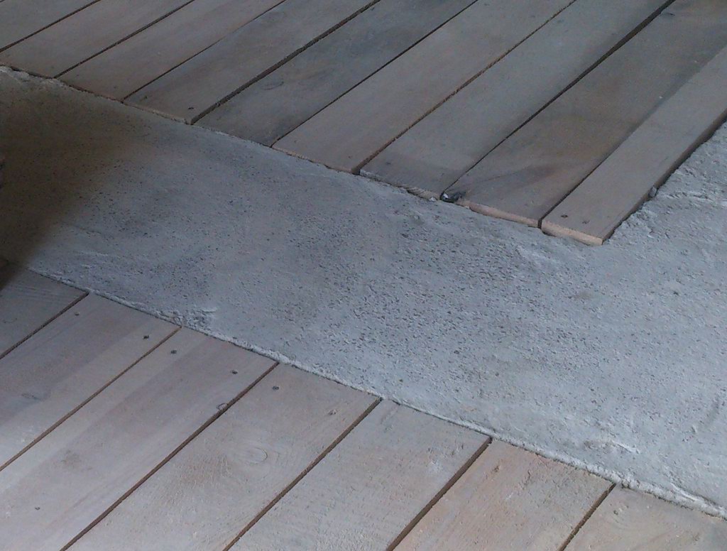

Академик Опубліковано: 15 серпня 2017 Поділитись Опубліковано: 15 серпня 2017 С полом попробуем перебрать (всего 80 кв. метров), где-то подстругаем, где-то подкладем, чтобы убрать крупные неровности, но что потом делать с мелкими (около 5 мм) как на этом фото? Я так понимаю, чтобы убрать мелкие, то нужно положить плитный материал? ОСБ видимо запрет вату, ложить два слоя фанеры и предварительно на стены рубероид? Обычный стеновой или влагостойкий гипсокартон на пол в два слоя нельзя? А если стелить ламинат, то подложка вату не запрет? Вопросов много, а опыта никакого, нутром чую, что лучше всего бы подошел вариант по типу плавающего пола (и дышит и не горит и звукоизоляция идеальная), та вот у нас (в провинции) ни этого ФлорБатс, ни ЦСП, ни ГВЛ ничего нет, из плотных есть только фасадная фата (минимум 50 мм.), песок, гипсокартон, фанера, керамзит и тот только крупный. Не знаю что делать, заказывать все по инету или забить на звукоизоляцию и как-то из сподручных материалов сделать попроще, но как... Если ваши доски лежат прочно и не гуляют, то не нужно ничего ложить на них сверху! Мой совет: 1. Утапливаете саморезы которыми крепили доску на 5 мм. 2. Шлифуете доску ленточной шлифмашиной (лучше барабанной паркетной типа одесской СО 206). 3. Хорошо пылесосите. 4. Покрываете лаком или маслом доски. Дожидаетесь высыхания. 5. Проклеиваете вдоль швов досок - малярную ленту и заполняете швы между досками МС-полимером серым, или тёмно-коричневым, или чёрным, или белым - зависит от цвета стен и потолков (это выберите сами). В результате получаете красивый, полностью водонепроницаемый, прочный и необычный пол, как на палубах дорогих яхт. 1 Посилання на коментар Поділитися на інших сайтах More sharing options...
igor_d70 Опубліковано: 15 серпня 2017 Поділитись Опубліковано: 15 серпня 2017 Если ваши доски лежат прочно и не гуляют, то не нужно ничего ложить на них сверху! Мой совет: 1. Утапливаете саморезы которыми крепили доску на 5 мм. 2. Шлифуете доску ленточной шлифмашиной (лучше барабанной паркетной типа одесской СО 206). 3. Хорошо пылесосите. 4. Покрываете лаком или маслом доски. Дожидаетесь высыхания. 5. Проклеиваете вдоль швов досок - малярную ленту и заполняете швы между досками МС-полимером серым, или тёмно-коричневым, или чёрным, или белым - зависит от цвета стен и потолков (это выберите сами). В результате получаете красивый, полностью водонепроницаемый, прочный и необычный пол, как на палубах дорогих яхт. :D Как у меня на мансарде. Но тут есть один ньюанс, сосна мягковата для пола. У меня стул на колесиках так промял канавки на полу Посилання на коментар Поділитися на інших сайтах More sharing options...

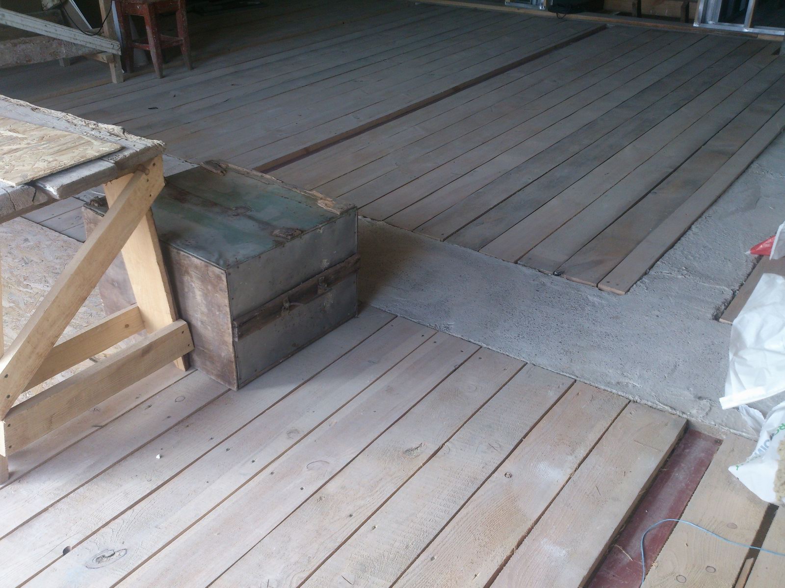

normal Опубліковано: 15 серпня 2017 Автор Поділитись Опубліковано: 15 серпня 2017 Шлифмашину я у нас скорее всего не найду, максимум поработать болгаркой, но пол то не однородный и как на палубе не получится - будет видно стены нижнего этажа (армопояс). Вместо сосны у нас видел нормальную половую доску (крепится по типу вагонки в пазы), можно постелить её и вскрыть, но опять же сперва надо это выровнять и кроме как болгаркой никак? Может под эту половую доску подкладывать куски типа войлока или минваты и таким образом выравнивать? Посилання на коментар Поділитися на інших сайтах More sharing options...
Академик Опубліковано: 15 серпня 2017 Поділитись Опубліковано: 15 серпня 2017 Шлифмашину я у нас скорее всего не найду, максимум поработать болгаркой, но пол то не однородный и как на палубе не получится - будет видно стены нижнего этажа (армопояс). Вместо сосны у нас видел нормальную половую доску (крепится по типу вагонки в пазы), можно постелить её и вскрыть, но опять же сперва надо это выровнять и кроме как болгаркой никак? Может под эту половую доску подкладывать куски типа войлока или минваты и таким образом выравнивать? У вас это где?... На Луне?... Если вы строились, то в любом случае привозилось куча материала, работала куча людей. Где бы вы ни жили - везде есть те, кто имеют шлифмашины и могут отшлифовать вам полы. Не придумывайте проблемы на ровном месте! Что то отшлифовать болгаркой, ровно - не реально, а уж надышитесь и потратите на спаленные шлифматериалы гораздо бюольше, чем стоили бы профи шлифовщики. Ну то такэ... Хозяин - барин. Отшлифовать всё равно дешевле, чем: - опять же - выровнять той же шлифовкой + - покупать какую то подложку + - покупать и укладывать новое покрытие + всё это доставлять на вашу Луну Если у вас будет виден армопояс - так поставьте из такой же точно доски - высокий плинтус, и закройте его. Надеюсь ваш дом в районе армопояса утеплён снаружи?... Посилання на коментар Поділитися на інших сайтах More sharing options...
igor_d70 Опубліковано: 15 серпня 2017 Поділитись Опубліковано: 15 серпня 2017 Что то отшлифовать болгаркой, ровно - не реально, у него черновой пол, главное выступы сильные снять но пылищи горелой будет.... ад Посилання на коментар Поділитися на інших сайтах More sharing options...

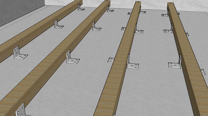

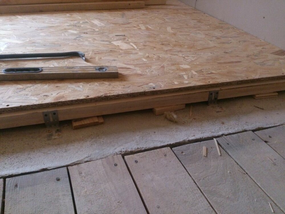

normal Опубліковано: 16 серпня 2017 Автор Поділитись Опубліковано: 16 серпня 2017 Перепады до 2 см, рабочие предлагают выравнивать строганым бруском 50x40 с шагом 40 см путем крепления его к полу металлическими уголками, а сверху один слой OSB 18 мм, между брусками можно добавить 5 см простой минваты, видимо так и будем делать (уже скоро надо начинать...) Посилання на коментар Поділитися на інших сайтах More sharing options...
igor_d70 Опубліковано: 16 серпня 2017 Поділитись Опубліковано: 16 серпня 2017 Перепады до 2 см, рабочие предлагают выравнивать строганым бруском 50x40 с шагом 40 см путем крепления его к полу металлическими уголками, а сверху один слой OSB 18 мм, между брусками можно добавить 5 см простой минваты, видимо так и будем делать (уже скоро надо начинать...) Почему вы не хотите поднять доски и выровнять по лагам? В любом случае зачем прикручивать бруски к доска уголками если просто можно гвоздями прибить? Посилання на коментар Поділитися на інших сайтах More sharing options...

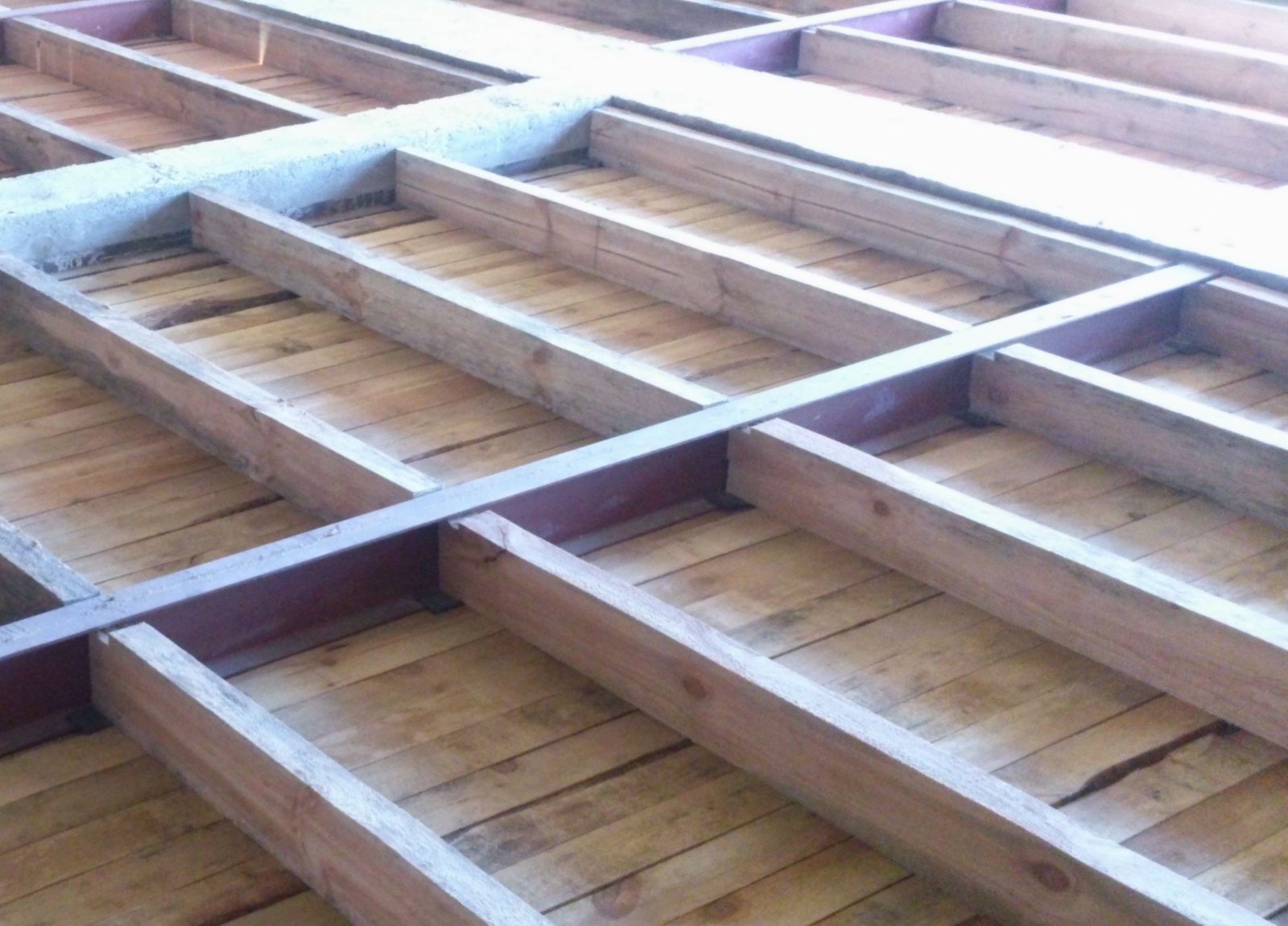

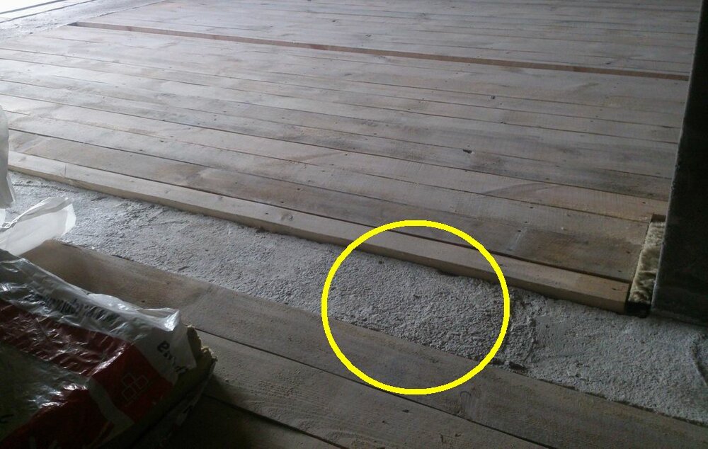

normal Опубліковано: 16 серпня 2017 Автор Поділитись Опубліковано: 16 серпня 2017 Почему вы не хотите поднять доски и выровнять по лагам? Не понимаю как, это надо их подстругивать или что? Лаги из бруса 70x150 длиной 1300 -1500 с шагом 600 (фото 1), если поднять, то что потом делать с поясом, доливать раствором до уровня досок? На этом перекрытии находится: по бокам от мансарды - два холодных чердака, внутри мансарды - две кладовки и одна большая комната. Перекрытие как бы со своей задачей справляется, доски не прогибаются и закрывают минвату, на чердаках красота не нужна, кладовки по размерам небольшие (до 10 квадратов), рабочие говорят там даже можно просто поверх типа OSB положить и ламинат, а вот в большой комнате (60 квадратов) эти неровности уже вылезают боком, не знаю даже есть ли смысл ради одной комнаты перебирать там перекрытие... В любом случае зачем прикручивать бруски к доска уголками если просто можно гвоздями прибить? Уголок используется по типу П-ешек для выравнивания профилей (фото 2) Посилання на коментар Поділитися на інших сайтах More sharing options...
normal Опубліковано: 22 серпня 2017 Автор Поділитись Опубліковано: 22 серпня 2017 там получается саморез идет не в отверстие кляймера, а рядом с ним (в общем будем пробовать...) Перепробовали и все виды саморезов и крутить или в дырку или рядом по два и рассверливать дырку, рабочим оказался вариант - обычной прессшайбой в штатную дырку кляймера, но надо придерживать его руками иначе шуруповерт пытается вырвать его из вагонки по ходу вращения, по итогу - все держится отменно... В дальнейшем думаем вагонку вскрывать полуматовым лаком на водной основе ESKARO Aura Aqua Lack 20, по магазинам больше ничего путнего не на нашли, есть ли смысл заказывать что-то другое и что? Касательно пола ещё жесть: строганого бруска и 18-й OSB в нужном мне количестве фиг нашел, пришлось заказывать в столярке, а OSB брать из двух разных магазинов - сцуко даже не предполагал, что 18-я плита одной фирмы в одной партии может быть и 18 и 19 и 20 мм, хотя той же фирмы из другого магазина четко 18 и видно, что лучше прессанутая... Посилання на коментар Поділитися на інших сайтах More sharing options...

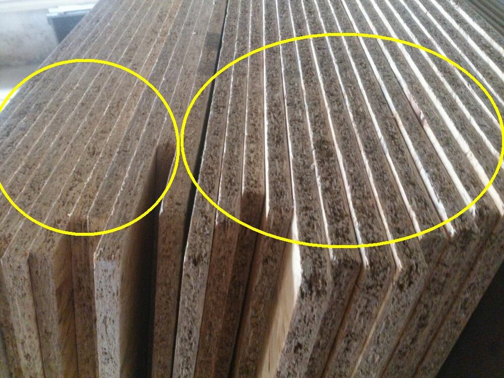

Академик Опубліковано: 23 серпня 2017 Поділитись Опубліковано: 23 серпня 2017 а OSB брать из двух разных магазинов - сцуко даже не предполагал, что 18-я плита одной фирмы в одной партии может быть и 18 и 19 и 20 мм, хотя той же фирмы из другого магазина четко 18 и видно, что лучше прессанутая... По фанере - ещё ситуация хуже, толщина в 10 мм в реальной жизни может плавать от 8 до 13,5 мм. Но... этот эффект не сам по себе. Последний раз такую фигню наблюдал при ремонте одного учебного заведения в Киеве 2 недели назад: визуально фанера не вызывала беспокойства, прыгала только толщина фанеры, её предполагалось отшлифовать и уложить ковролин на клей. Мне предложили поставить клей для ковролина, и я возьми и измеряй влажность фанеры. Сперва я подумал что у меня влагомер сдурел. - показывал 22-27% влаги. Но, я с двумя влагомерами разного типа и принципа действия езжу - второй влагомер показал те же данные. А некоторые листы фанеры, уже приклееные к основанию показали 45-47% влаги. Я не поверил ни своим глазам, ни двум влагомерам, поехал на свогй склад, где уже ГОД лежит резаная фанера оставшаяся с одного из объектов - оба мвлагомера показали влаги в 11,5%. Взял свою фанеру, привёз в учебное заведение и провёл измерение ещё раз - результаты повторились. КАк вы понимаете - влага откуда то взялась в фанере и при этом фанеру водой ни кто не поливал. На мой взгляд проблема в месте хранения фанеры. Я посетил склад где хранились стройматериалы для учебного заведения - оказалось бетонное сооружение со свемён СССР на 1/3 вросшее в грунт и пароизоляцией основания и стен там - не пахло. Эта влага и расширяла ту часть фанеры, которая была близко к бетонной стенке, а часть фанеры ближе к центру - тоже набирала влагу, но меньше и меньше расширялась. По этому - покупайте фанеру, ОСП, ДСП - и влагомером! 1 Посилання на коментар Поділитися на інших сайтах More sharing options...
