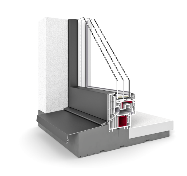

HumanKM Опубліковано: 28 грудня 2017 Поділитись Опубліковано: 28 грудня 2017 настоящие маньяки делают еще так: Вырезают нужный профиль из EPS, так чтобы и максимально энергоэффективно было и чтобы при этом не сильно ограничивать инсоляцию. [ATTACH]578700[/ATTACH] Закрывают EPS профилем почти всю раму. [ATTACH]578702[/ATTACH] Для нижней части вырезают профиля под отвод конденсата, склеивают [ATTACH]578705[/ATTACH] [ATTACH]578706[/ATTACH] [ATTACH]578708[/ATTACH] [ATTACH]578707[/ATTACH] Результат выглядит так: [ATTACH]578703[/ATTACH] [ATTACH]578704[/ATTACH] [ATTACH]578709[/ATTACH] Конденсат витікає по отим прорізаним канавкам? Тобто в такому закритому тунелі. В мене питання: 1. Як герметизується в місті примикання до вікна? 2. Чи не забивається такий канал? От наприклад чистка витоку конденсата кондиціонеру від паучиних гнізд - це як здрастя... Посилання на коментар Поділитися на інших сайтах More sharing options...
HumanKM Опубліковано: 30 грудня 2017 Поділитись Опубліковано: 30 грудня 2017 Це не системне рішення від Рехау, тому я саме такий варіант не пропонував. Я і зараз намагаюся уникати заміни системного підставочного на ЕППС. Але про облаштування внутрішніх відкосів і основи для підвіконь за допомогою ЕППС мусів говорити, я і тут про це писав. А чому Ви уникаєте заміни станд. профіля на еппс? Я собі хочу вікна ставити як ставить КОРСА. Хочу сам зробити з ЕППС 30мм низ пройому і на полосочку еппс 30мм поставити на псул вікно. В чому недолік і яке стандартне рішення від рехау? ПС: профіль буде або Рехау Євро 70 з 40мм пакетом, або саламандер стрімлайн (якщо по грошах потяну) Посилання на коментар Поділитися на інших сайтах More sharing options...

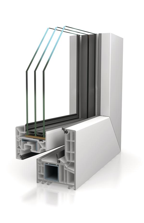

ViknaStar Опубліковано: 7 січня 2018 Поділитись Опубліковано: 7 січня 2018 Закрывают EPS профилем почти всю раму. [ATTACH]578702[/ATTACH] На Ваших фотографиях изображены только глухие окна, в открывающихся у Вас все равно осталось бы не закрытым створки… Когда есть необходимость закрыть утеплителям все раму, то целесообразно использовать специальные и оконные конструкции, где створка прячется за раму, допустим VEKA Artline 82, вот тогда Вы действительно сможете сделать утепление всей плоскости профиля (без учета импостов) + получите визуально красивую безрамную оптику стекла. 3 Посилання на коментар Поділитися на інших сайтах More sharing options...
