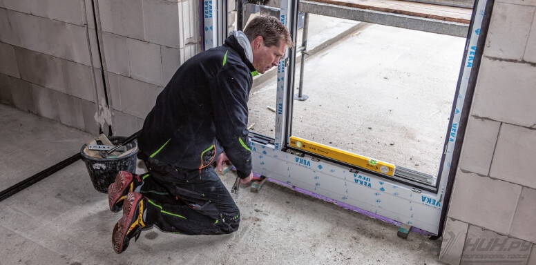

ViknaStar Опубліковано: 29 липня 2017 Поділитись Опубліковано: 29 липня 2017 Проверка установки окна в уровень путем открытия створки – это косвенный метод, который не дает точного результата, открываться/закрываться створка может и от банального сквозняка или вдруг ветер подул и т.д. Поэтому мой Вам совет, прежде чем звонить в оконную компанию, проверьте вашу конструкцию обыкновенным уровнем. 1 Посилання на коментар Поділитися на інших сайтах More sharing options...

лунная соната Опубліковано: 31 липня 2017 Автор Поділитись Опубліковано: 31 липня 2017 Проверка установки окна в уровень путем открытия створки – это косвенный метод, который не дает точного результата, открываться/закрываться створка может и от банального сквозняка или вдруг ветер подул и т.д. Поэтому мой Вам совет, прежде чем звонить в оконную компанию, проверьте вашу конструкцию обыкновенным уровнем. [ATTACH]577576[/ATTACH] А если у меня нет уровня,попросить тоже не у кого, можно как-то самостоятельно подручными средствами проверить? Добавлено через 23 минуты Так это ж уплотнитель пружинит и открывает створку не заморачивайтесь все норм. Ну а на другом окне створки остаются в любом положении, хоть 0,5 -хоть 5 см, ее насколько открыли, так она и стоит. Значит дело не в уплотнителе? Я уже внимательно рассмотрела окно и на глаз ощущение, что верх с правой стороны немного завален вперед,а низ назад и от этого створка по инерции не удерживается в минимальном положении (створка открывается вправо). Естественно, со временем на это не будет акцентироваться внимание, но не повлияет ли это в дальнейшем на работоспособность фурнитуры, петель и прочее? Если это существенной роли не играет и никаких неприятностей в работоспособности окна не доставит, то оставлю все как есть, чтобы не заморачиваться. Посилання на коментар Поділитися на інших сайтах More sharing options...
igor_d70 Опубліковано: 31 липня 2017 Поділитись Опубліковано: 31 липня 2017 Так можно проверить не только окна, но и двери и ровность установки холодильника например Но 1 см не показатель. На новом окне может пружинить уплотнитель как выше писали или сквозняк. Если полностью или наполовину открытая остается в покое то думаю все нормально Не заморачивайтесь. Если очень хочется можно смастерить отвес из длинной бечевки и какого нибудь груза и померять вертикальность рамы Почему окна ведут себя по разному так там разная фурнитура и если поворотно откудную можно выставить довольно точно то просто поворотная насколько помню не регулируется и допуски там побольше 1 Посилання на коментар Поділитися на інших сайтах More sharing options...
лунная соната Опубліковано: 31 липня 2017 Автор Поділитись Опубліковано: 31 липня 2017 Так можно проверить не только окна, но и двери и ровность установки холодильника например Но 1 см не показатель. На новом окне может пружинить уплотнитель как выше писали или сквозняк. Если полностью или наполовину открытая остается в покое то думаю все нормально Не заморачивайтесь. Если очень хочется можно смастерить отвес из длинной бечевки и какого нибудь груза и померять вертикальность рамы Почему окна ведут себя по разному так там разная фурнитура и если поворотно откудную можно выставить довольно точно то просто поворотная насколько помню не регулируется и допуски там побольше Окно выходит на лоджию, поэтому дело не в сквозняке, так как я на лоджии раму закрыла, когда проверяла. И когда створка открыта на 4 см, то от низа до середины створки 4 см,а к верху щель увеличивается и там уже вверху 4,6 см. Посилання на коментар Поділитися на інших сайтах More sharing options...
igor_d70 Опубліковано: 31 липня 2017 Поділитись Опубліковано: 31 липня 2017 Окно выходит на лоджию, поэтому дело не в сквозняке, так как я на лоджии раму закрыла, когда проверяла. И когда створка открыта на 4 см, то от низа до середины створки 4 см,а к верху щель увеличивается и там уже вверху 4,6 см. Если внизу створки и в середине до откоса 4 см, а сверху 4.6 то это явно откос потому как пластиковая рама такой кривой быть не может Посилання на коментар Поділитися на інших сайтах More sharing options...
