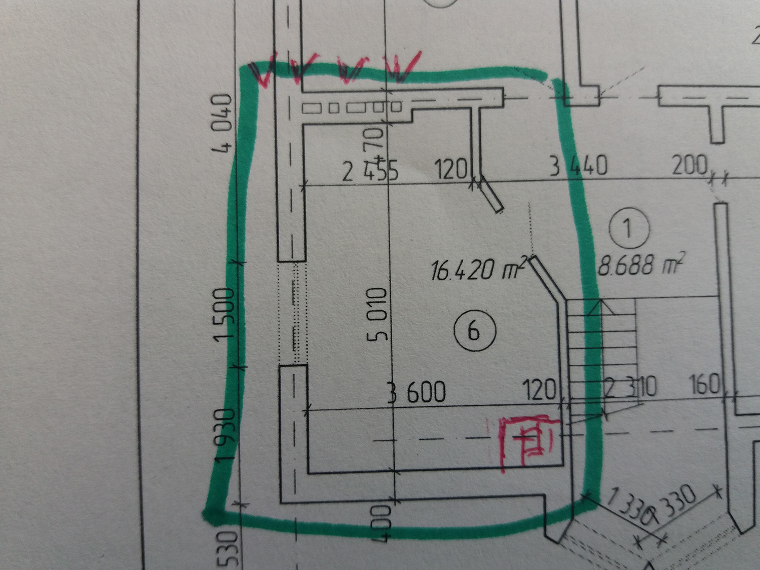

viktor02 Опубліковано: 19 липня 2017 Поділитись Опубліковано: 19 липня 2017 Всем привет! Помогите,пожалуйста,разобраться.Итак:дом только строится,ванная комната площадью 16 кв.м.Есть желание разместить душевую кабину в одном конце комнаты,хотя вентканал находится в противоположном конце по диагонали.К тому же потолок над душем срезан (второй этаж полуторки). Вопрос к знатокам и практикам - не будет ли испарение от пользования душевой кабиной портить потолок и создавать излишнее испарение в душевой? Дело в том,что под вентканалами расположен стояк канализации и я там ставлю унитаз с биде а около окна умывальник.Вопрос достаточно срочный,так как електрик начинает свою работу и надо знать где провести освещение над умывальником.Заранее всех благодарю за ответы! Посилання на коментар Поділитися на інших сайтах More sharing options...
SON Опубліковано: 19 липня 2017 Поділитись Опубліковано: 19 липня 2017 где ставить душкабину? Где наравицца. не будет ли испарение от пользования душевой кабиной портить потолок и создавать излишнее испарение в душевой? Главное условие - рабочий вентканал и доступ (переток) воздуха в ванную. Летом приоткрывать окно. После пользования душем, кабинку оставлять открытой. 1 Посилання на коментар Поділитися на інших сайтах More sharing options...
