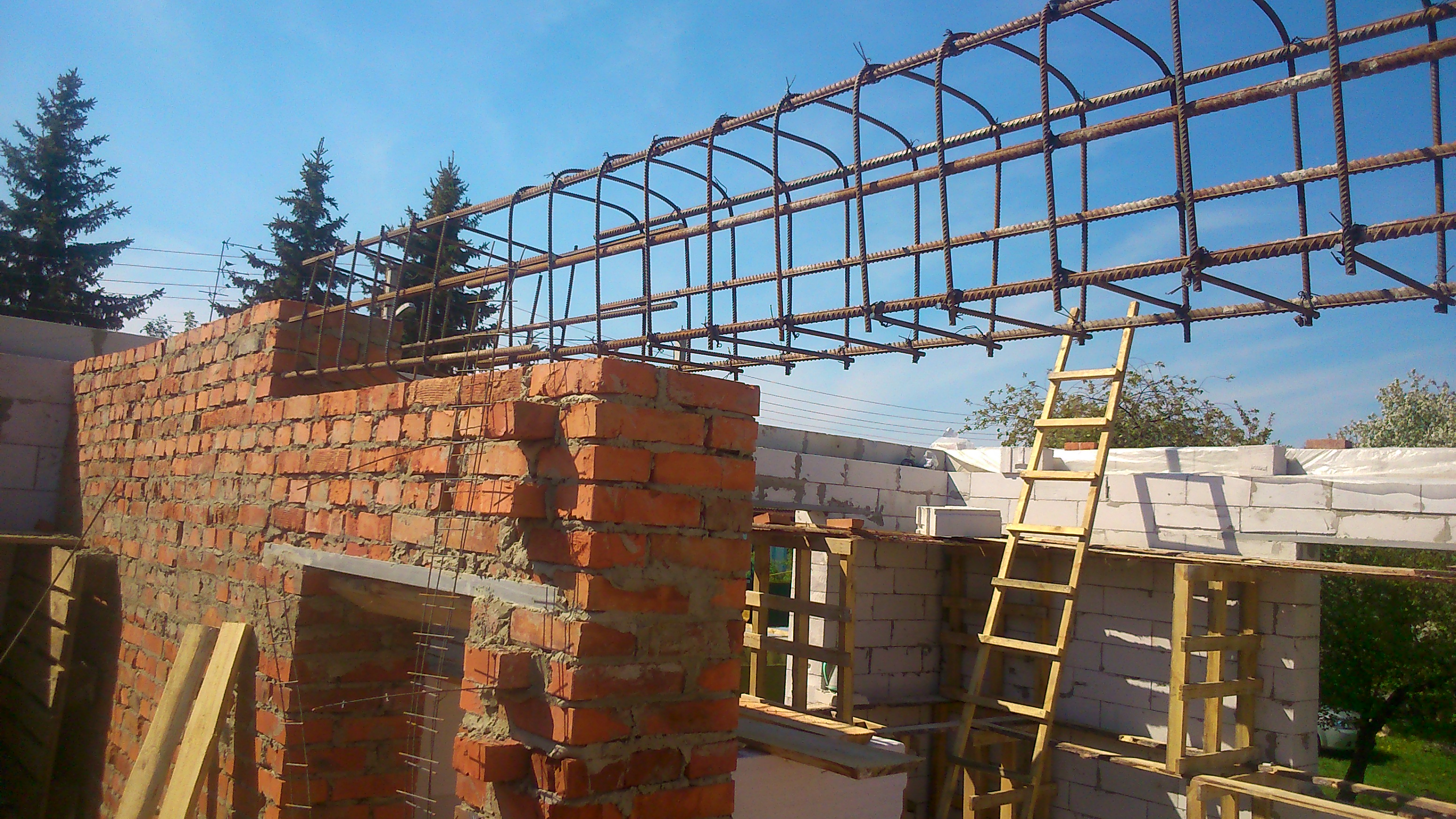

korsar_ Опубліковано: 12 липня 2017 Поділитись Опубліковано: 12 липня 2017 в аналогичной ситуации мне просчитали из 2 22 швеллеров сваренных в коробку, и еще я во внутрь залил бетон с арматурой. Продавался швеллер как 6 метровый потому получилось 2 по 3 метра и опирание по 50см с каждой стороны 1 Посилання на коментар Поділитися на інших сайтах More sharing options...

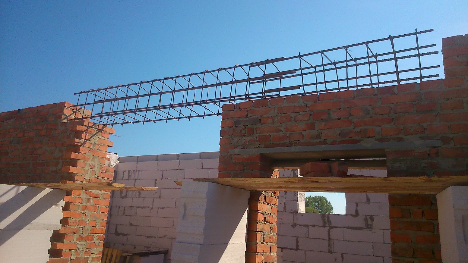

Gitan Опубліковано: 12 липня 2017 Поділитись Опубліковано: 12 липня 2017 Спасибо, но если несущая стена из газобетона, нужно ли ее (кроме арматуры каждый 4ряд) усиливать? Возможно вертикально либо описать на столбы из швеллкров Крайне не рекомендую делать внутреннюю стену из газобетона, а тем более толщиной 200мм. Делайте стену из кирпича, с армировкой сеткой, ширина 380мм. Армопояс желательно. Балка по моему варианту. Можно высоту балки на 400 мм как у меня, а 300мм. ИМХО. Далее стена будет нагружена? Кровлей, например. Посилання на коментар Поділитися на інших сайтах More sharing options...

Gitan Опубліковано: 13 липня 2017 Поділитись Опубліковано: 13 липня 2017 Для точного диагноза нужен ответ на вопрос: Далее стена будет нагружена? Кровлей, например. Оптимально найти конструктора.… А правильнее звучит этот совет. 1 Посилання на коментар Поділитися на інших сайтах More sharing options...
