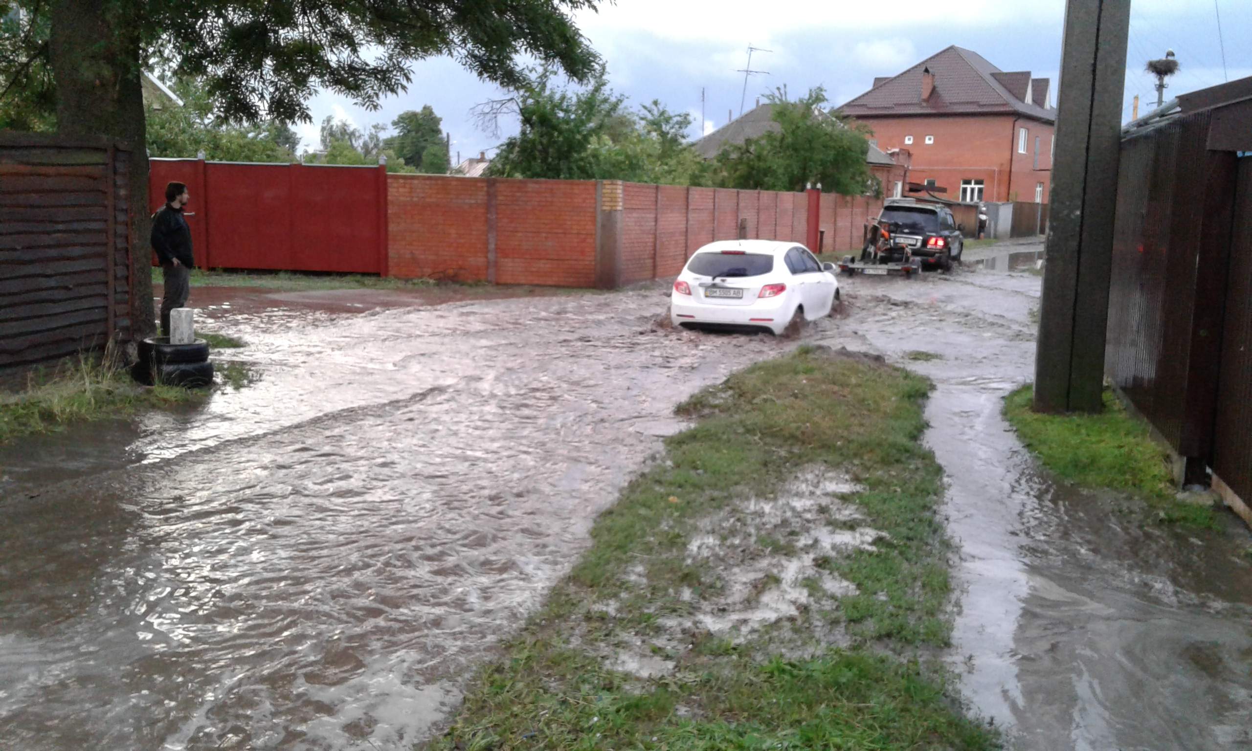

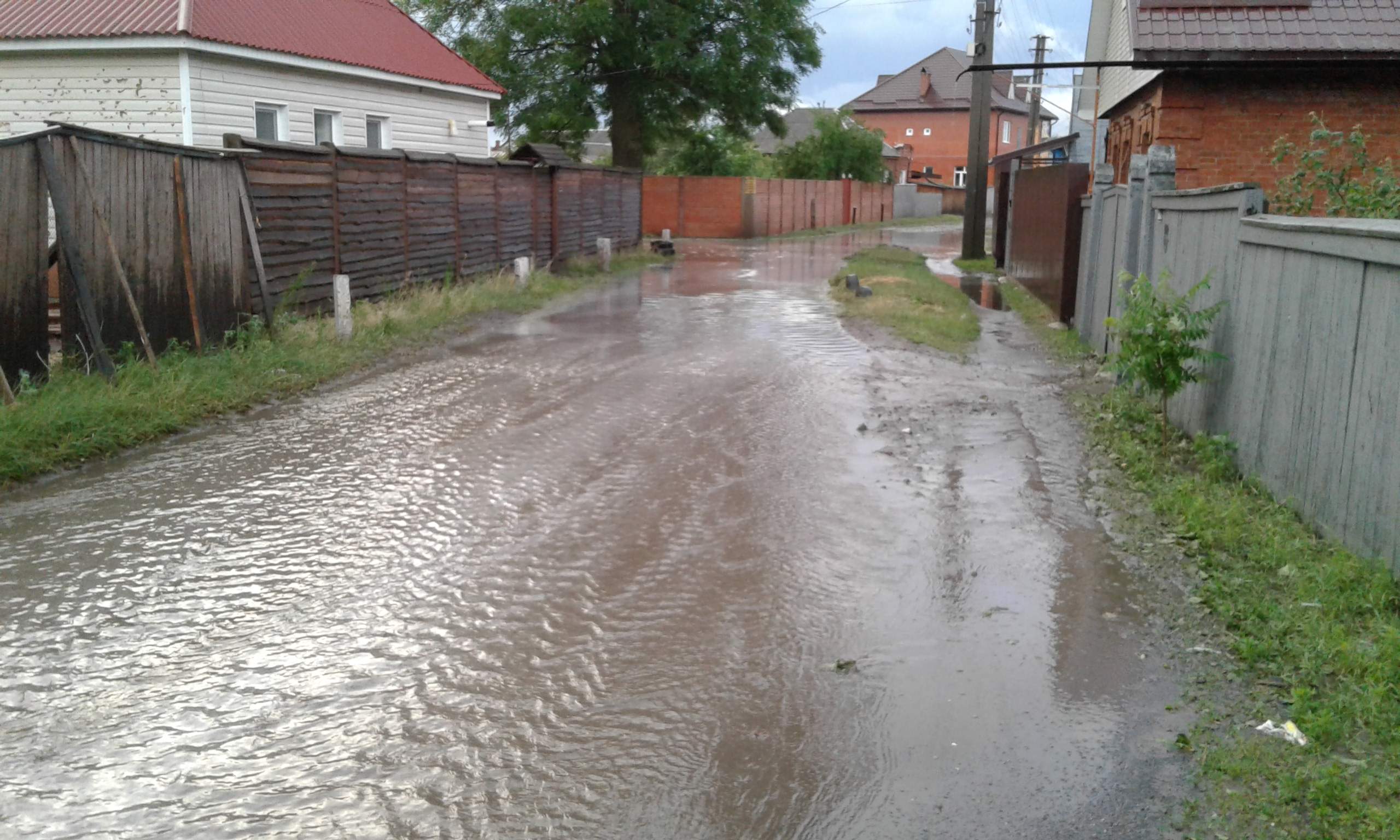

bunak Опубліковано: 8 липня 2017 Автор Поділитись Опубліковано: 8 липня 2017 У нас по улице во время ливня вода течет по дороге рекой и заливает пять домов в самом низком месте. Несмотря на то, что у нас имено песок. Если бы судьба распорядилась так, что я бы попал в один из этих домов - поднимал бы участок на полметра выше дороги. Или хотя бы заливал сплошную защитную бетонную стенку от дороги и поднимал дом повыше. Почему вдоль дороги не сделали водоотоводящие каналы? Добавлено через 6 минут По своему участку ни как не могу понять почему один сосед поднял участок (естественно окружил его забором), а второй - нет, при этом участок ровный, и уровень участков на всем поле одинаковый. Уровень грунтовых вод летом 1.6 метров. Почва песчаная. Посилання на коментар Поділитися на інших сайтах More sharing options...

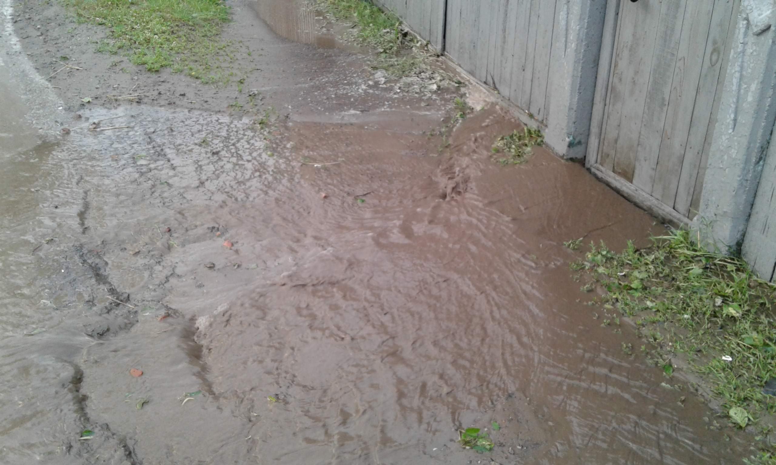

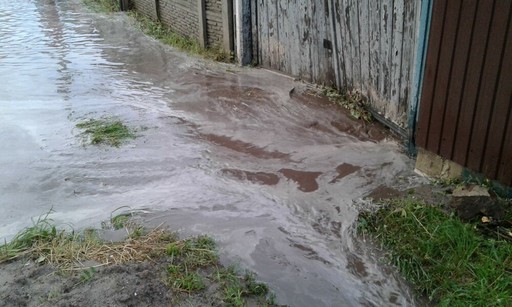

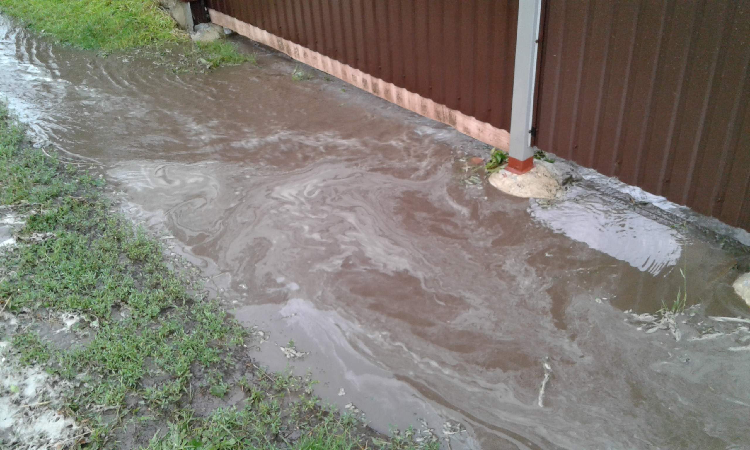

bunak Опубліковано: 11 липня 2017 Автор Поділитись Опубліковано: 11 липня 2017 Понятно, что в 90% сел таких канав нет, но как раз там и начинаются такие проблемы, как у нас на улице: Какой ужас 1 Посилання на коментар Поділитися на інших сайтах More sharing options...
Romb Опубліковано: 11 липня 2017 Поділитись Опубліковано: 11 липня 2017 Понятно, что в 90% сел таких канав нет, но как раз там и начинаются такие проблемы, как у нас на улице: Я живу в низинной болотистой местности. УГВ у многих на картошке. Грунт белая-синяя глина. Кюветов нет. Но таких фото сделать не могу. Разве что после снегов в марте 2012 ( по моему). Посилання на коментар Поділитися на інших сайтах More sharing options...
