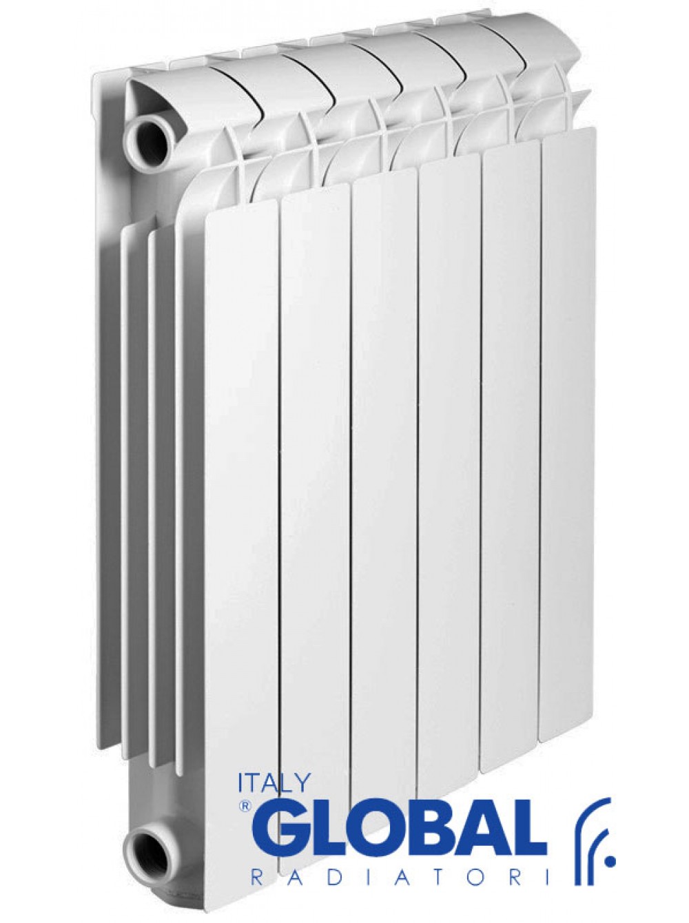

SEMI Опубліковано: 26 червня 2018 Поділитись Опубліковано: 26 червня 2018 Mirado - и качество норм и цена не заоблачная Global Vox - хороший радиатор. Посилання на коментар Поділитися на інших сайтах More sharing options...

Nishada Опубліковано: 2 липня 2018 Поділитись Опубліковано: 2 липня 2018 (змінено) Подскажите, пожалуйста, есть ли смысл переплачивать за модель биметалл. радиатора Global Style Plus 500? Отличие от модели Global Style 500 в размерах 575х80х95 против 575х80х80 (и в теплоотдаче, но будет ли теплее на деле)? И где их лучше купить, может кто-то из форумчан предлагает? Поиск по форуму что-то не находит предложения. Змінено 2 липня 2018 користувачем Nishada Посилання на коментар Поділитися на інших сайтах More sharing options...
naupv Опубліковано: 2 липня 2018 Поділитись Опубліковано: 2 липня 2018 Подскажите, пожалуйста, есть ли смысл переплачивать за модель биметалл. радиатора Global Style Plus 500? Отличие от модели Global Style 500 в размерах 575х80х95 против 575х80х80 (и в теплоотдаче, но будет ли теплее на деле)? И где их лучше купить, может кто-то из форумчан предлагает? Поиск по форуму что-то не находит предложения. Отличия практически не обнаружите. Каждый тип для своих задач, ваши задачи неизвестны. 1 Посилання на коментар Поділитися на інших сайтах More sharing options...
SEMI Опубліковано: 3 липня 2018 Поділитись Опубліковано: 3 липня 2018 Подскажите, пожалуйста, есть ли смысл переплачивать за модель биметалл. радиатора Global Style Plus 500? Отличие от модели Global Style 500 в размерах 575х80х95 против 575х80х80 (и в теплоотдаче, но будет ли теплее на деле)? И где их лучше купить, может кто-то из форумчан предлагает? Поиск по форуму что-то не находит предложения. Если радиатор больше размером, логично что он имеет более высокую тепловую мощность. Цена у Global наверное самая высокая среди всех аналогов. Style - 425/385 грн. Style Plus - 465/415 грн. Поищите, через гугл много предложений. Торгуйтесь. 1 Посилання на коментар Поділитися на інших сайтах More sharing options...
Nishada Опубліковано: 3 липня 2018 Поділитись Опубліковано: 3 липня 2018 Если радиатор больше размером, логично что он имеет более высокую тепловую мощность. Цена у Global наверное самая высокая среди всех аналогов. Спасибо. А какие есть аналоги нормальные по качеству? Читала разные форумы, упоминают, кроме Глобала, Sira Alice bimetal, Foundital Alustal, о Мирадо совсем противоречивые отзывы, еще советуют избегать китайцев, поляков, турков и украинцев. Добавлено через 16 минут Отличия практически не обнаружите. Каждый тип для своих задач, ваши задачи неизвестны. Спасибо. Задача: отопить квартиру в кирпичной многоэтажке (старый фонд). Однотрубное боковое одностороннее подключение, вертикальная разводка. Ну и хочется, чтобы поставить и забыть на какое-то время - не бояться, что кто-то там кого-то проест, среагирует или забъется. Посилання на коментар Поділитися на інших сайтах More sharing options...
