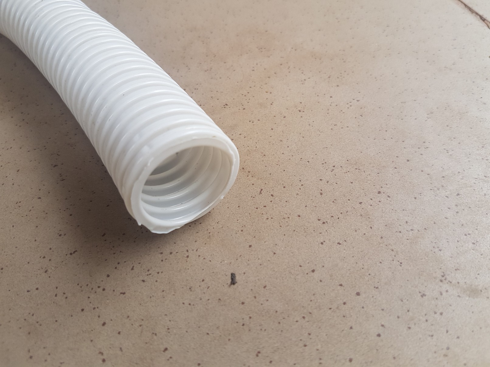

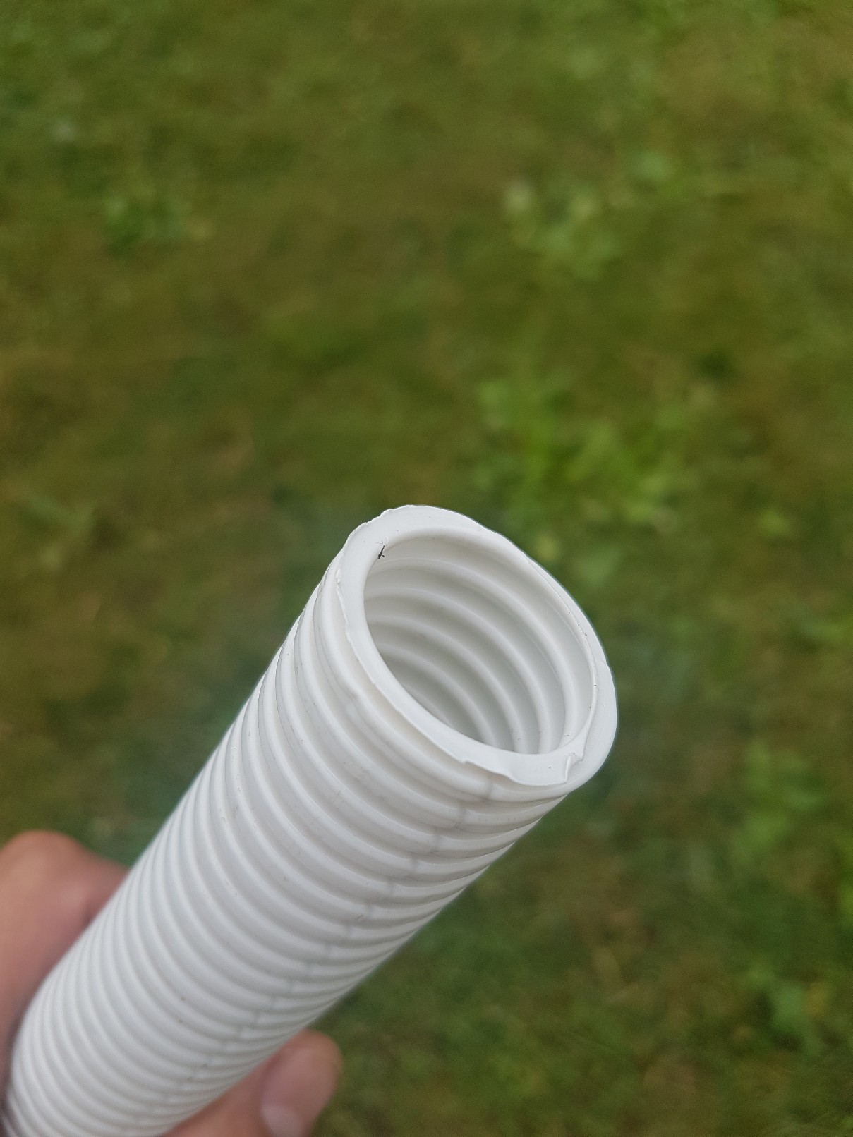

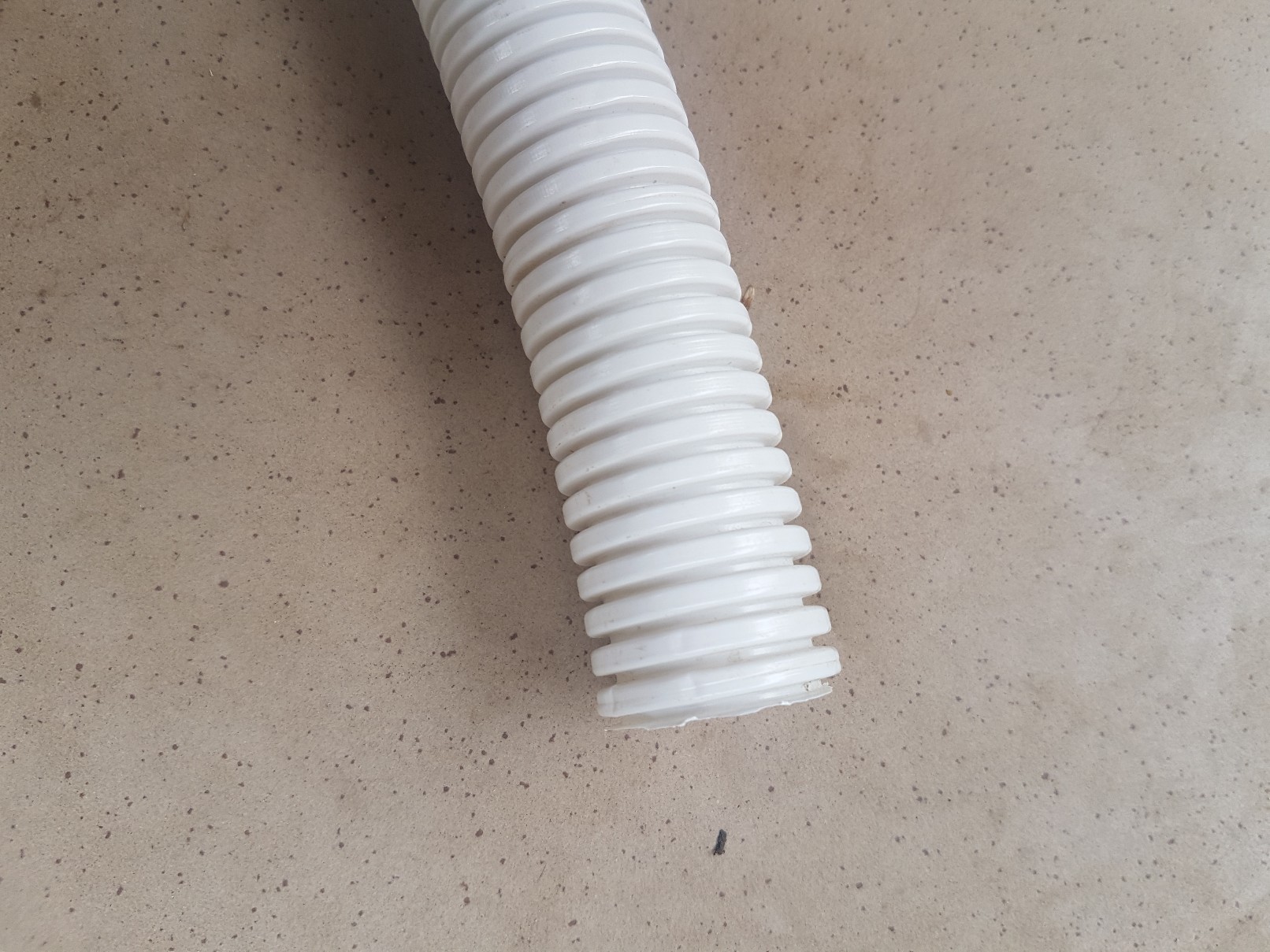

Нужно было проложить кабель под землей. Метнулся в магаз, взял провод 4х10, а вот гофры для наружных работ в наличии не оказалась. Продаван сказал бери такую (на фото ниже) типа будет норм я с дуру и купил его. Проложили кабель в этой гофре на глубине 60-70 см. Часть кабеля проходит под местной грунтовой дорогой.
Приехал мой электрик и говорит что надо выкапывать обратно и менять гофру, говорит что долго она в земле не пролежит.
На вид и ощупь пластик как пластик, трубка при сдавливании рукой не сжимается. Вроде как пишут что пластиковые бутылки не разлагаются десятки лет. Неужели гофра разложится.:confused:
Пролежит ли кабель в такой гофре ? Или выкапывать его обратно и менять гофру на другую ?
под дорогой увы нет, а так в земле может пролежать. Под дорогой Вам нужно увы было покупать ДКС двухслойную красную, или же Kopos такую же.
Дорога местная, не трасса. Думаете не выдержит нагрузки и его сожмет ?
сегодня не местная, а завтра уже и трасса(не дай Бог конечно такого соседства) Нц Вы же спросили как правильно, я ответил. Я бы все в этой трубе проложил.
под дорогой нужно поглубже
2.3.97. При пересечении кабельными линиями железных и автомобильных дорог кабели должны прокладываться в туннелях, блоках или трубах по всей ширине зоны отчуждения на глубине не менее 1 м от полотна дороги и не менее 0,5 м от дна водоотводных канав. При отсутствии зоны отчуждения указанные условия прокладки должны выполняться только на участке пересечения плюс по 2 м по обе стороны от полотна дороги.
