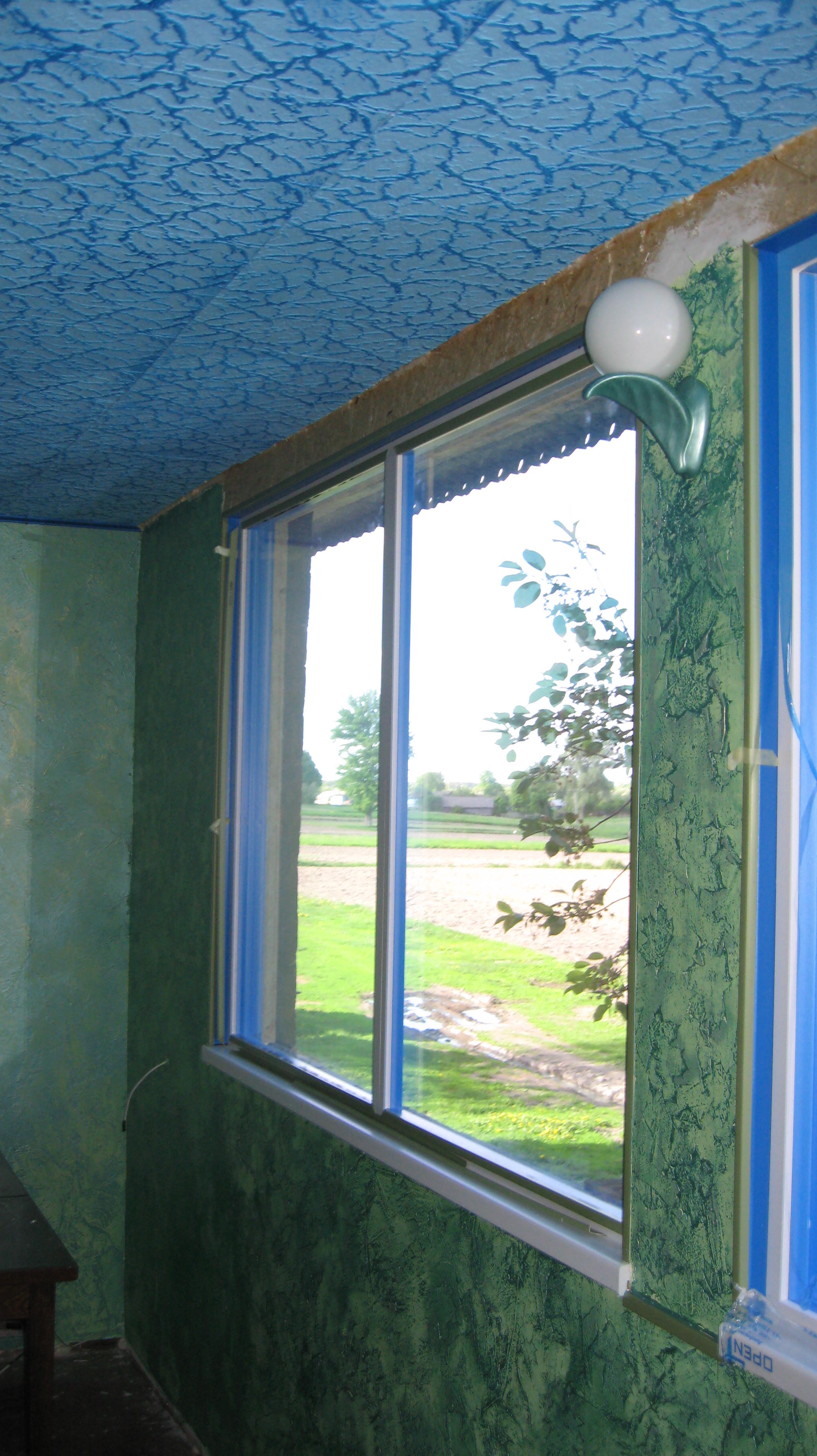

harassmenko Опубліковано: 27 червня 2017 Поділитись Опубліковано: 27 червня 2017 имеем деревенский дом с большим количеством окон небольшого размера. Появилась идея в порядке экономии вместо полноценных окон вставить голые стеклопакеты, и только одно сделать полноценным для проветривания. Пробовал ли кто-нибудь подобное? Посилання на коментар Поділитися на інших сайтах More sharing options...
serj2s Опубліковано: 27 червня 2017 Поділитись Опубліковано: 27 червня 2017 имеем деревенский дом с большим количеством окон небольшого размера. Появилась идея в порядке экономии вместо полноценных окон вставить голые стеклопакеты, и только одно сделать полноценным для проветривания. Пробовал ли кто-нибудь подобное? Рама то все равно нужна, как вы себе представляете вставить стеклопакет? Просто в проем окна и пеной задуть? Посилання на коментар Поділитися на інших сайтах More sharing options...
AndyAntonov Опубліковано: 27 червня 2017 Поділитись Опубліковано: 27 червня 2017 Да попробовать можно что угодно. Не забывайте, что сельская хата обычно из дерева, может перекоситься, дать усадку и т.п. В т.ч. сещонные и от погодных условий, дождь там и т.п. Т.е., стеклопакет, если его замуровать прочно — луснет. Посилання на коментар Поділитися на інших сайтах More sharing options...
harassmenko Опубліковано: 27 червня 2017 Автор Поділитись Опубліковано: 27 червня 2017 Рама то все равно нужна, как вы себе представляете вставить стеклопакет? Просто в проем окна и пеной задуть? Да, вставить в оконный переплёт и задуть пеной. Снаружи и внутри прикрутить уголки, чтобы пакет не вываливался. Мыть окна можно с земли - цоколь там мизерный Добавлено через 4 минуты стеклопакет, если его замуровать прочно — луснет ну а каким образом оконная рама компенсирует движение стен в деревянном доме? чай, не резиновая. Хотя за совет спасибо - надо будет пару см зазор оставить с каждой стороны и заполнить той же пеной Посилання на коментар Поділитися на інших сайтах More sharing options...

lug Опубліковано: 27 червня 2017 Поділитись Опубліковано: 27 червня 2017 Да, вставить в оконный переплёт и задуть пеной. Сколхозить можно всё, что угодно. В деревянный переплет под стеклопакет внизу и по бокам подложите вместо пластмассовых подложек - какие-нибудь резиновые, щель по периметру стеклопакета запеньте, и сразу же забейте его под деревянный штапик , как обычное стекло. Металлический уголок - не нужно, слишком жесткий. Маленькие стеклопакеты довезти - не проблема 1 Посилання на коментар Поділитися на інших сайтах More sharing options...

harassmenko Опубліковано: 16 квітня 2021 Автор Поділитись Опубліковано: 16 квітня 2021 Я всё-таки сделал так 3 года назад - пока что полёт нормальный. Стеклопакет обошёлся 550 грн. Не знаю, сколько я сэкономил - однако световой проём получился ощутимо больше, чем ставить глухое окно. а недавно увидел ещё у одних людей такое же решение. Однозначно рекомендую в сельских хатах, где окна небольшие 5 Посилання на коментар Поділитися на інших сайтах More sharing options...

termOS Опубліковано: 18 квітня 2021 Поділитись Опубліковано: 18 квітня 2021 Я всё-таки сделал так 3 года назад - пока что полёт нормальный. Я так (почти иак) сделал в 13-ом году - до сих пор "полёт нормальный "! https://www.stroimdom.com.ua/forum/showthread.php?t=122305 Добавлено через 1 минуту Однозначно рекомендую в сельских хатах, где окна небольшие Да и большие не плохо выглялят https://www.stroimdom.com.ua/forum/attachment.php?attachmentid=257413&d=1363167678 Добавлено через 7 минут А чего только в сельских хатах? Я такой влепил на кухне в гостевом домике ( всеравно там вытяжка ) Я в гараже - три таких влепил (и не ради экономии!!) 1 Посилання на коментар Поділитися на інших сайтах More sharing options...
FTR Опубліковано: 19 квітня 2021 Поділитись Опубліковано: 19 квітня 2021 Сколхозить можно всё, что угодно. В деревянный переплет под стеклопакет внизу и по бокам подложите вместо пластмассовых подложек - какие-нибудь резиновые, щель по периметру стеклопакета запеньте, и сразу же забейте его под деревянный штапик , как обычное стекло. Металлический уголок - не нужно, слишком жесткий. Маленькие стеклопакеты довезти - не проблема Резиновые прокладки под стеклопакет ставить нельзя! Это будет даже не колхоз, это будет "піздець пакету"... Вариант колхоза - "плавающий (скользящий) пакет" по принципу установки М/П конструкций в срубах, где усадка брёвен достигает 7-8 см по высоте. Пена для герметизации не лучший вариант. Эластичный герметик который не вступает в реакцию с герметиком стеклопакета более подходящий вариант. Посилання на коментар Поділитися на інших сайтах More sharing options...
