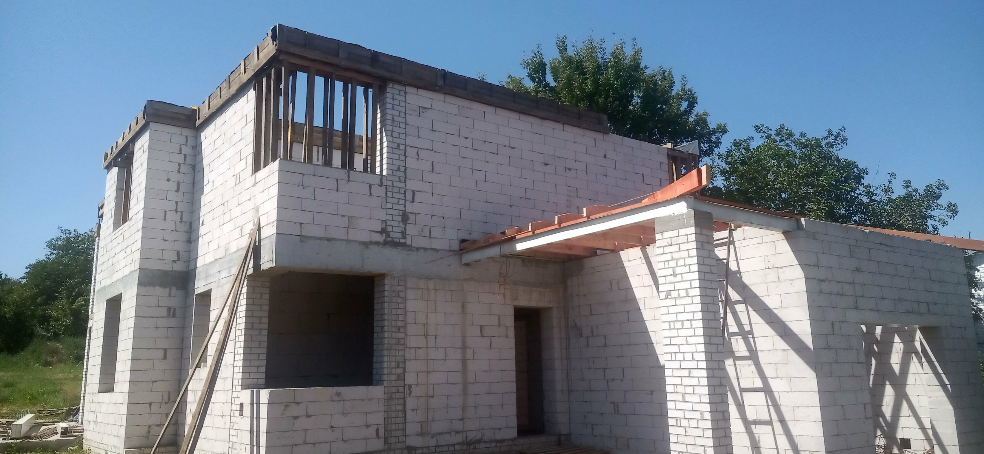

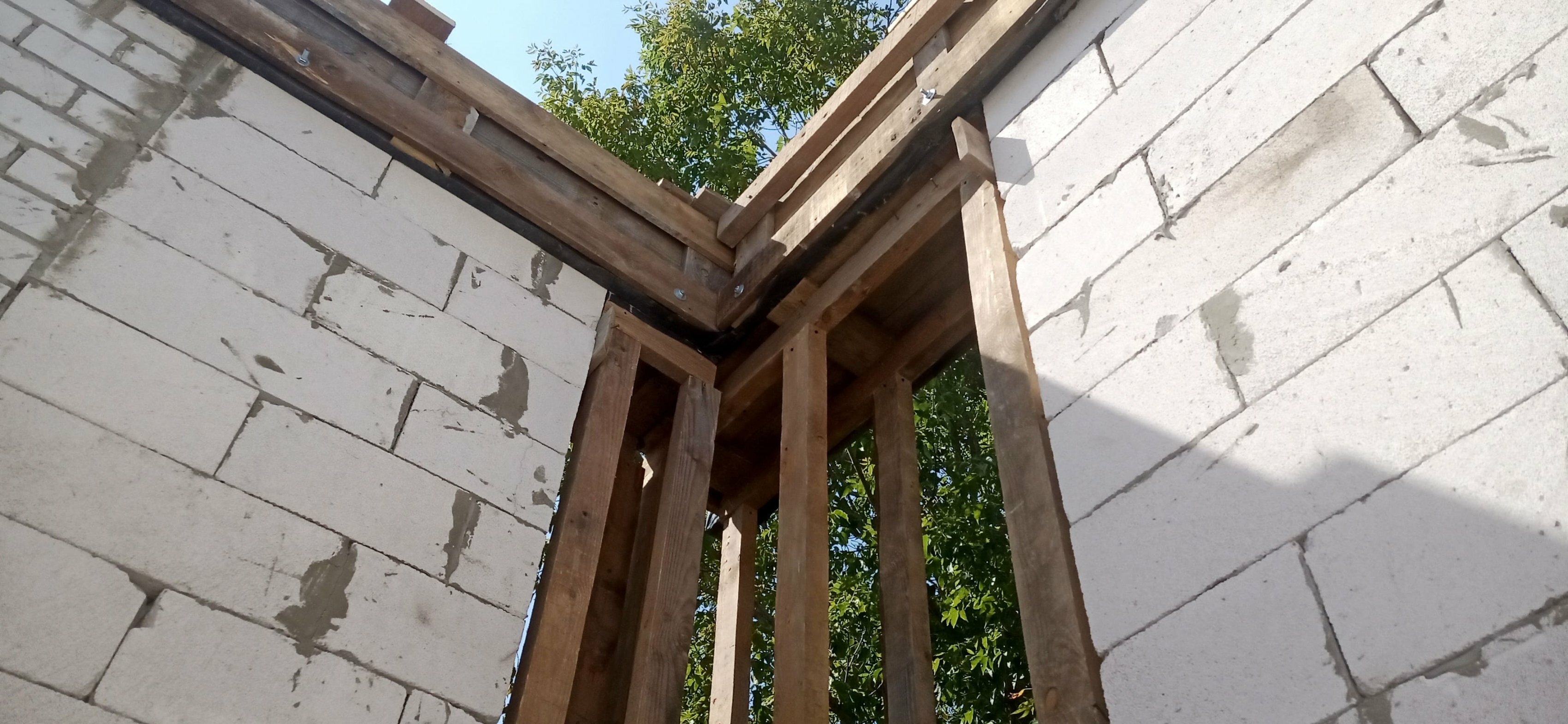

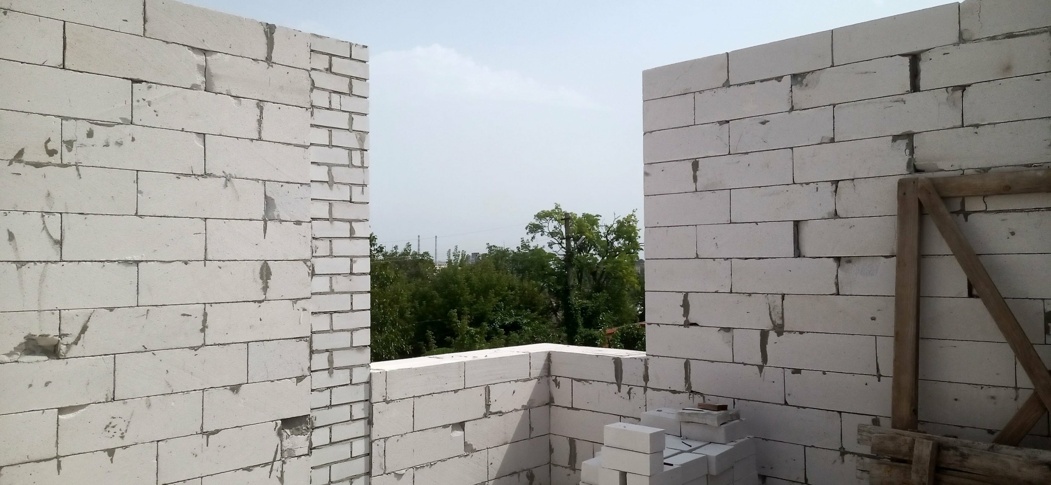

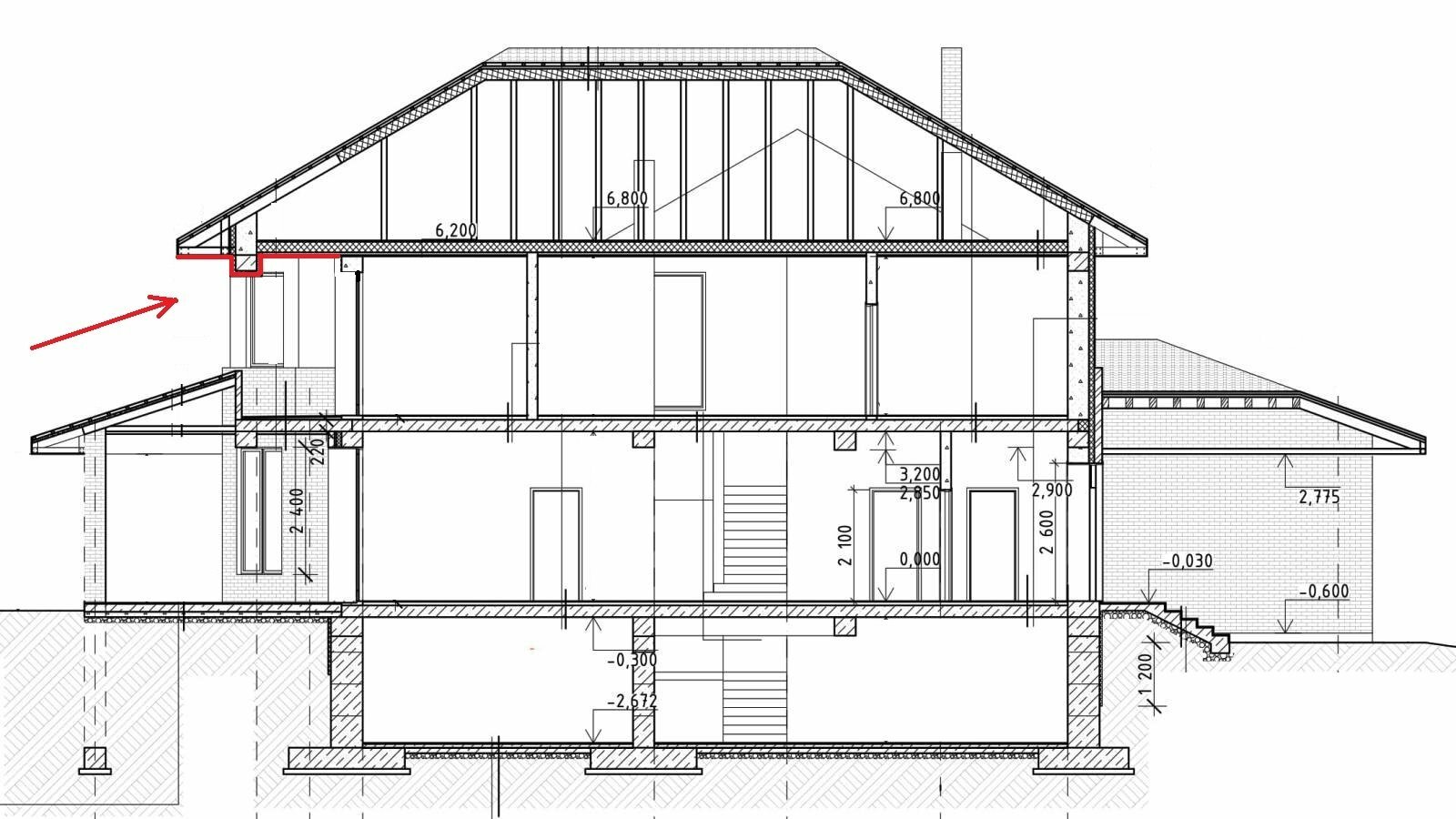

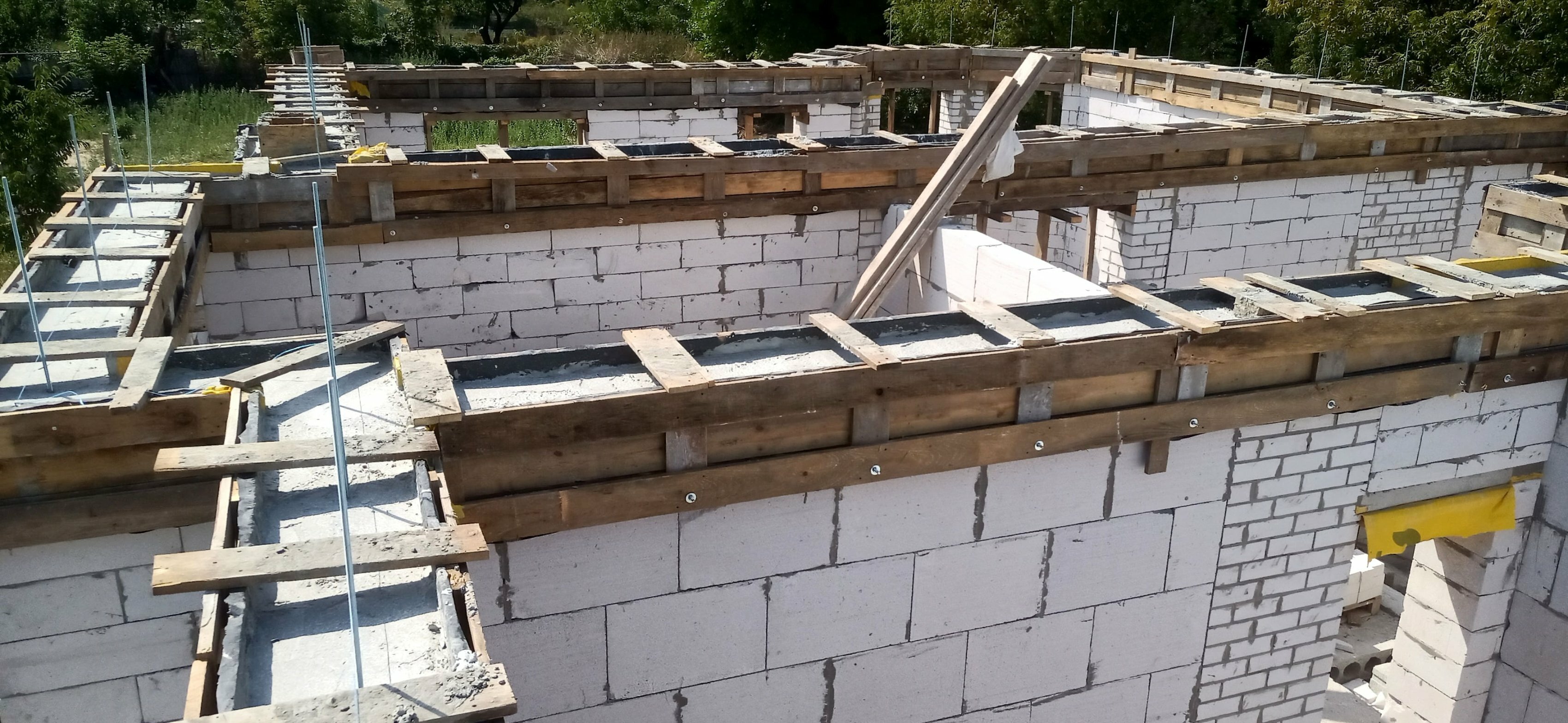

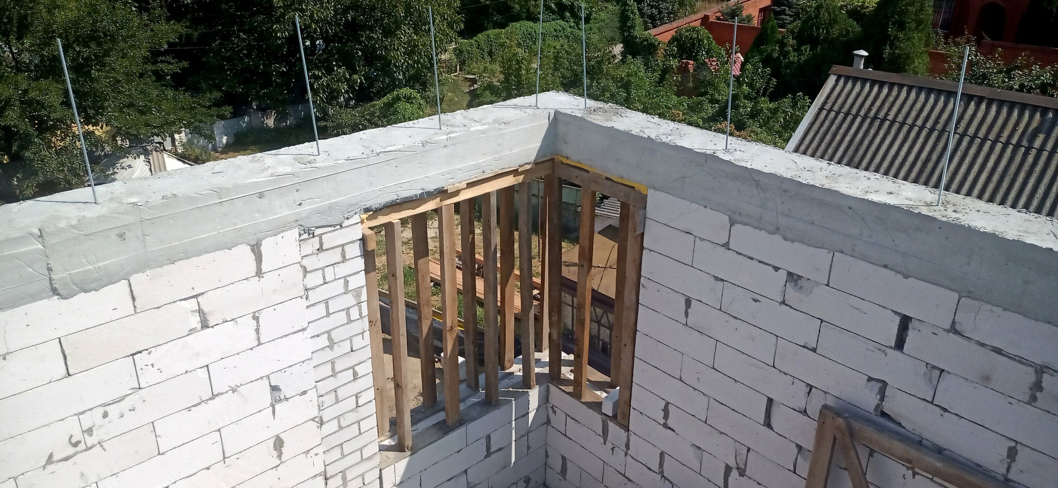

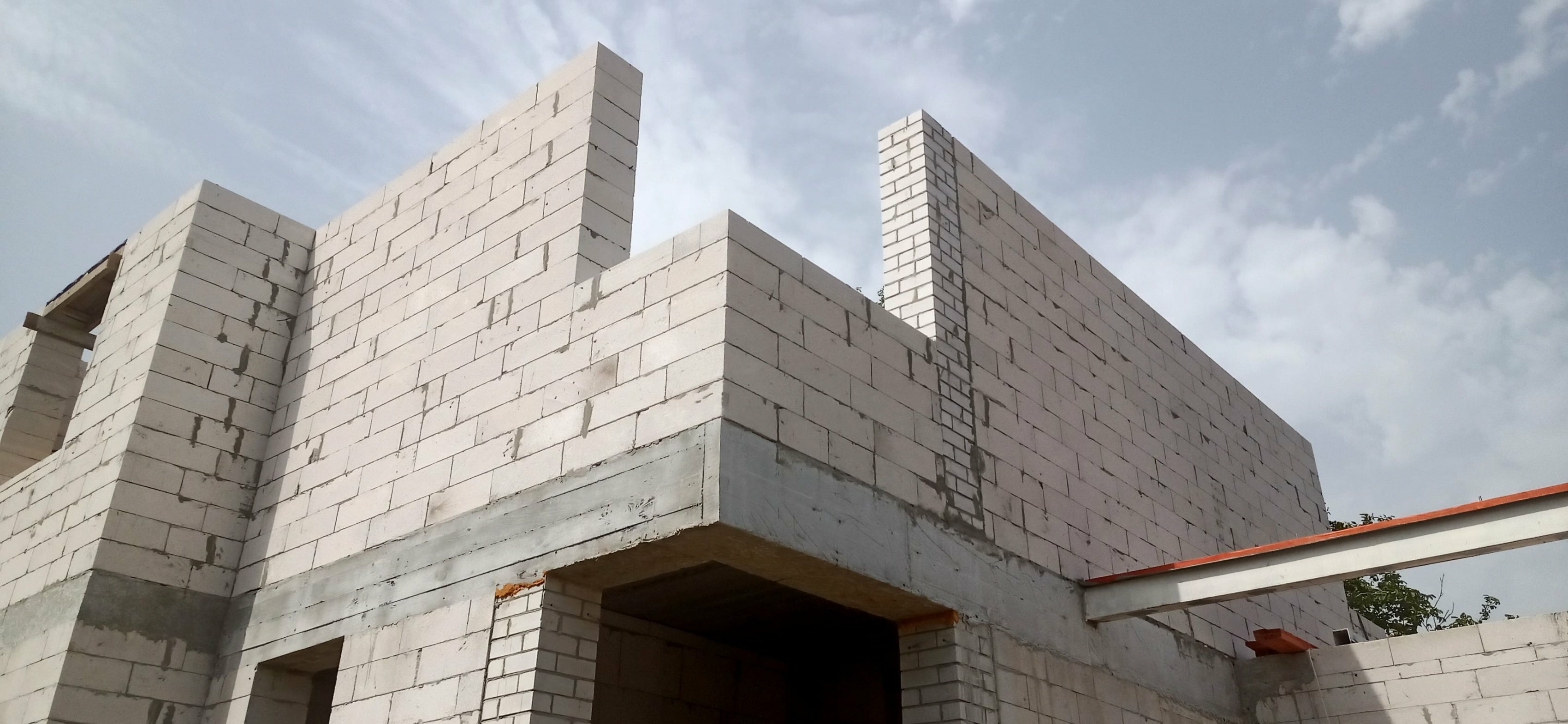

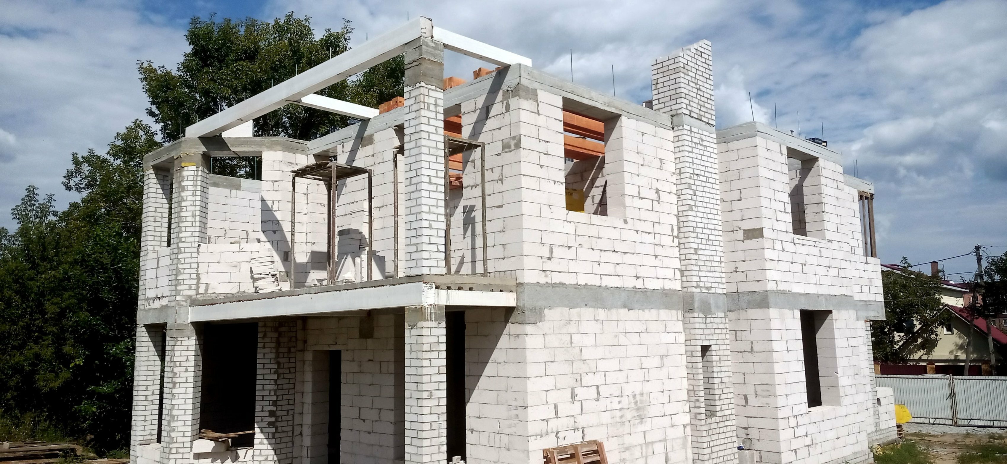

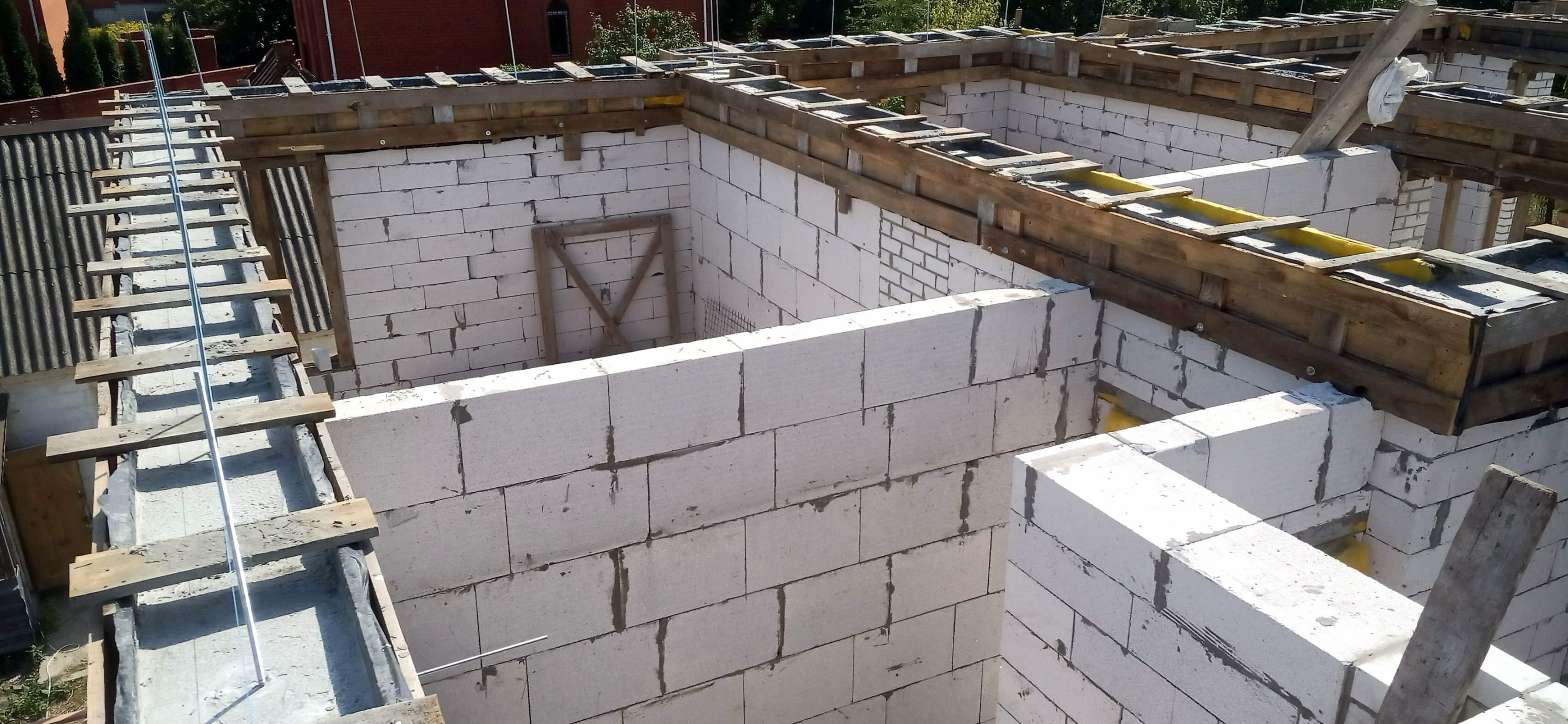

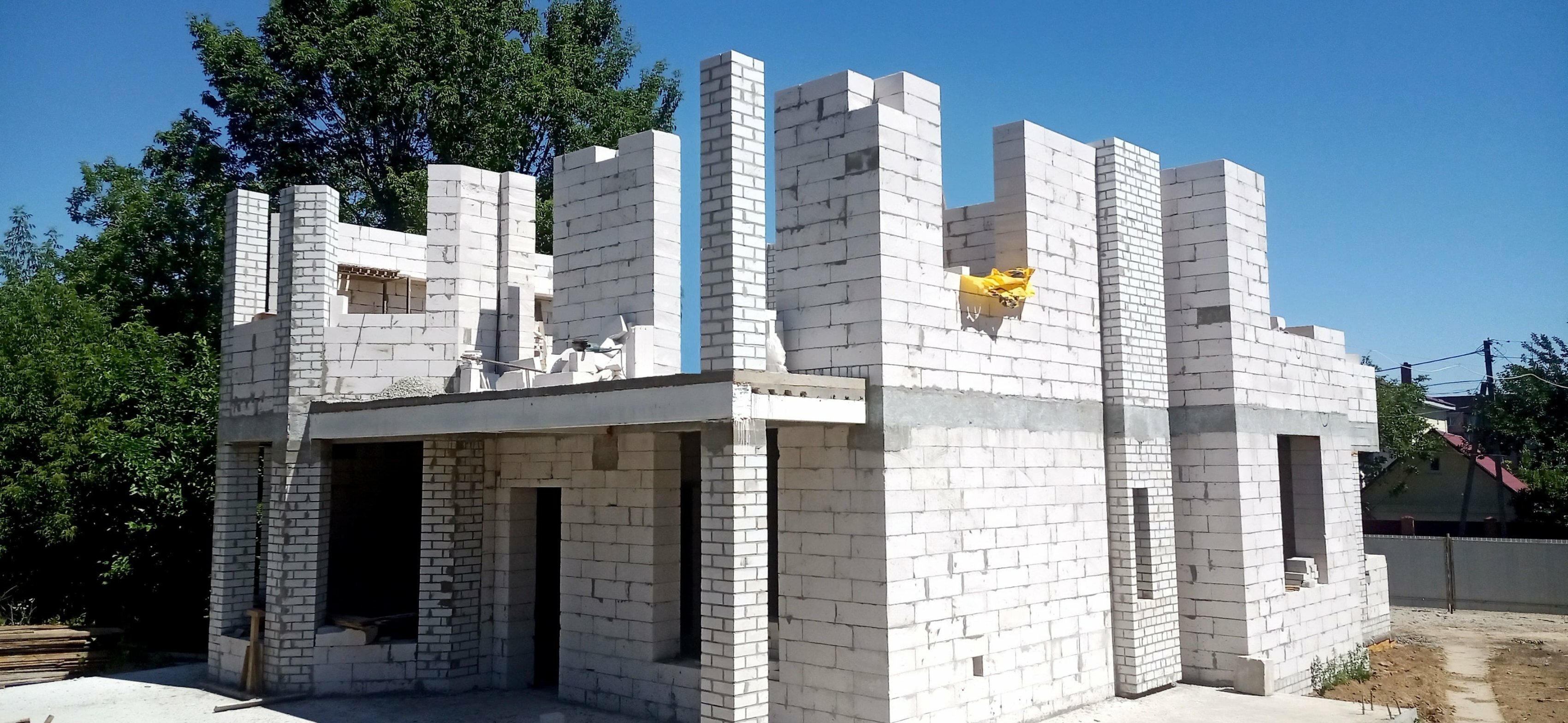

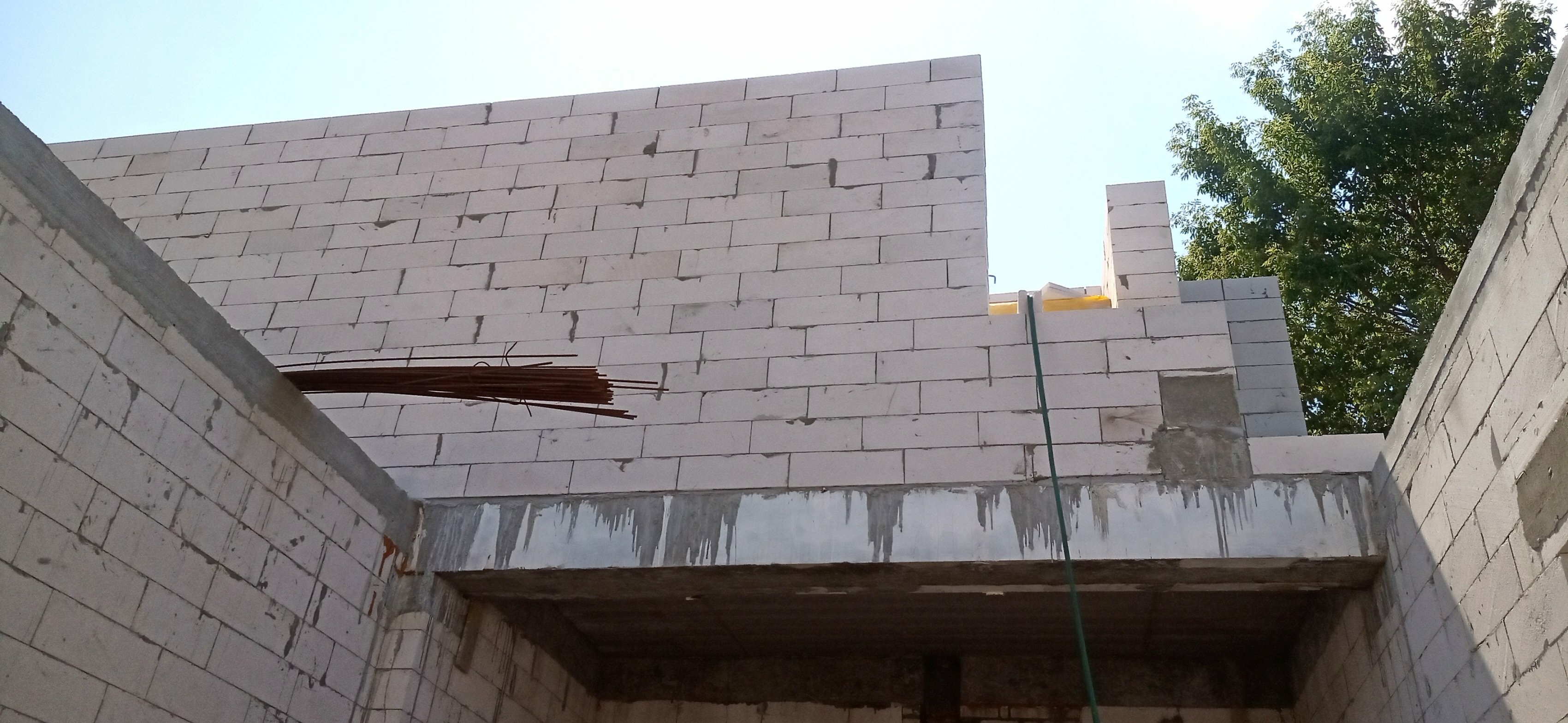

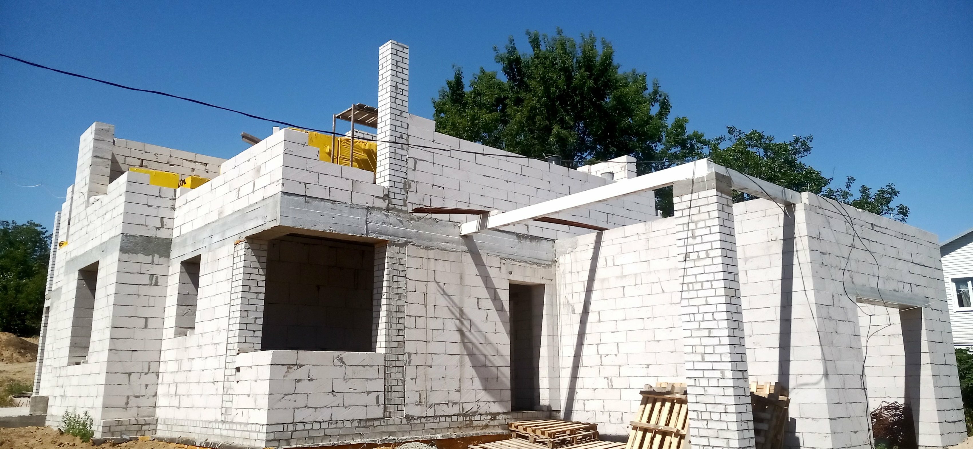

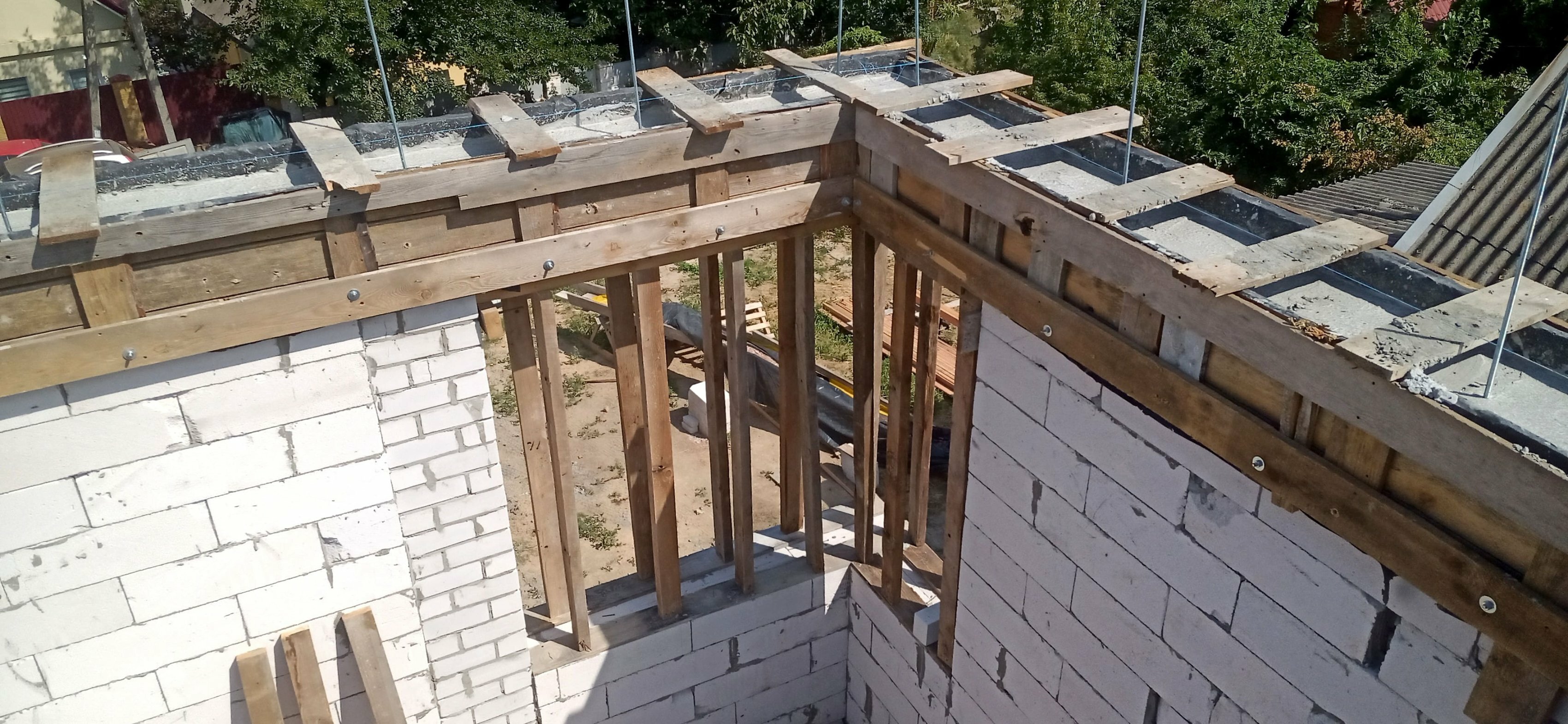

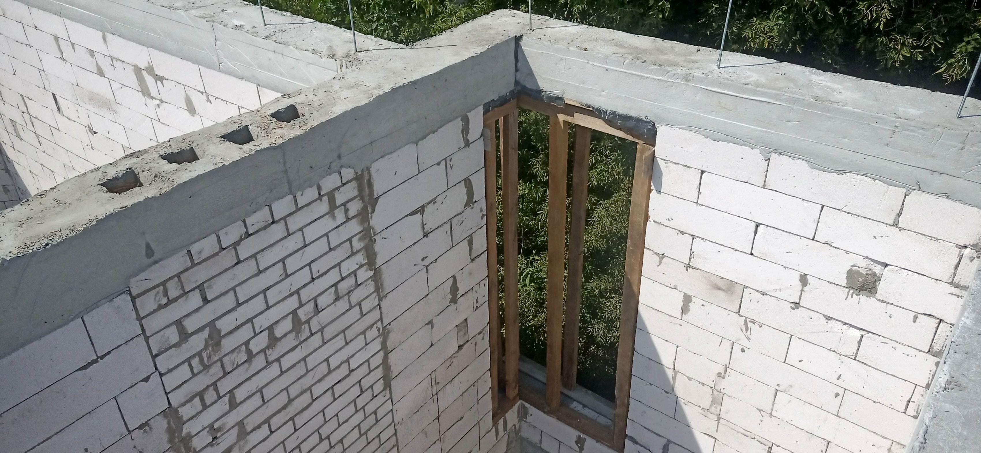

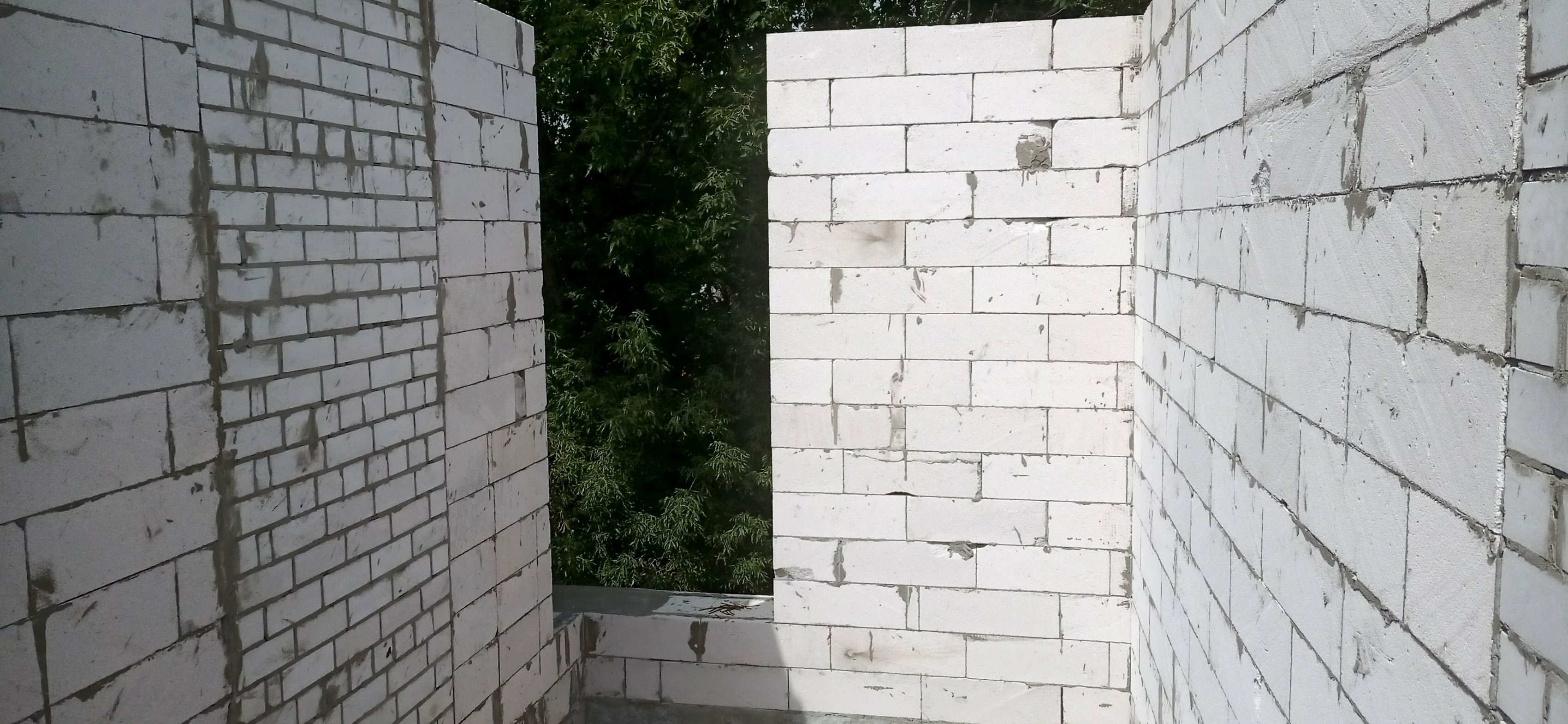

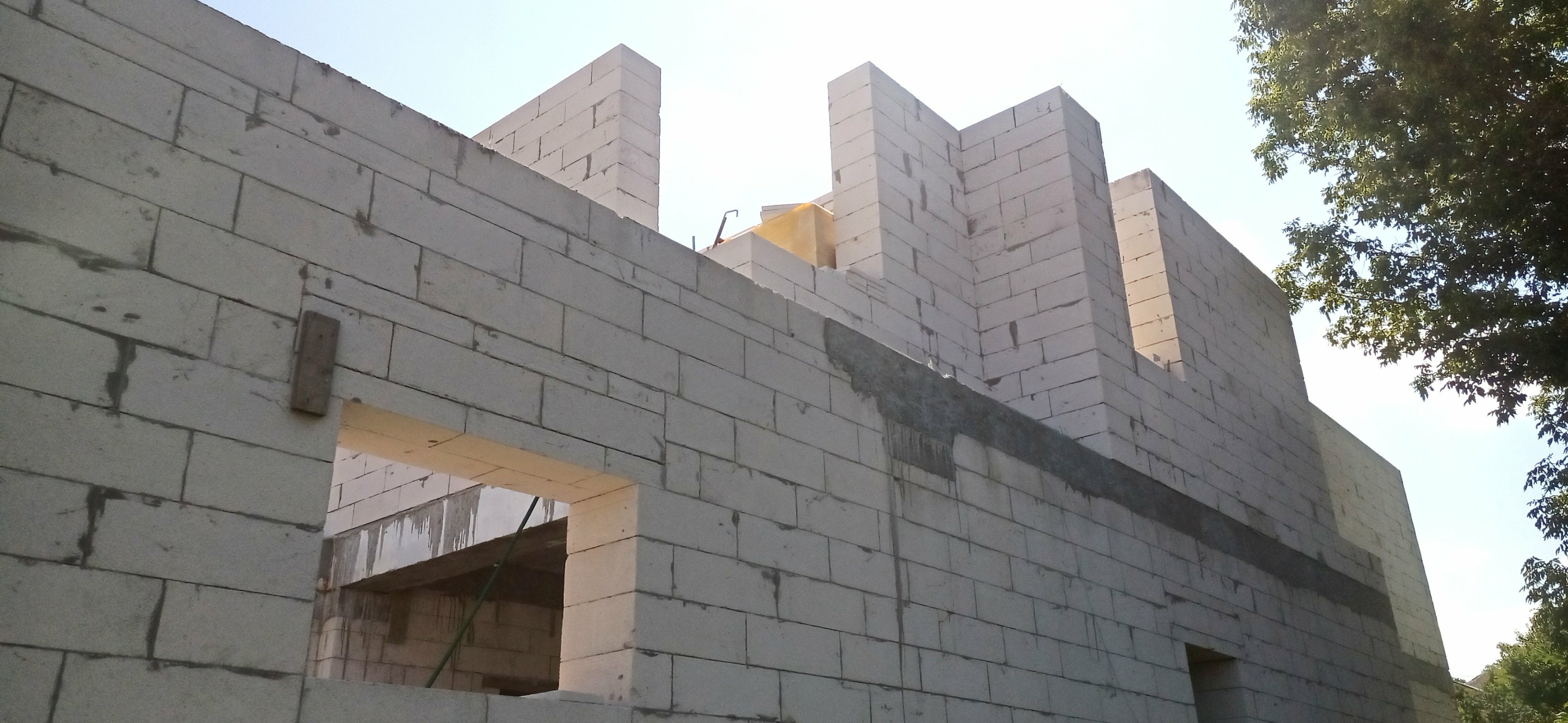

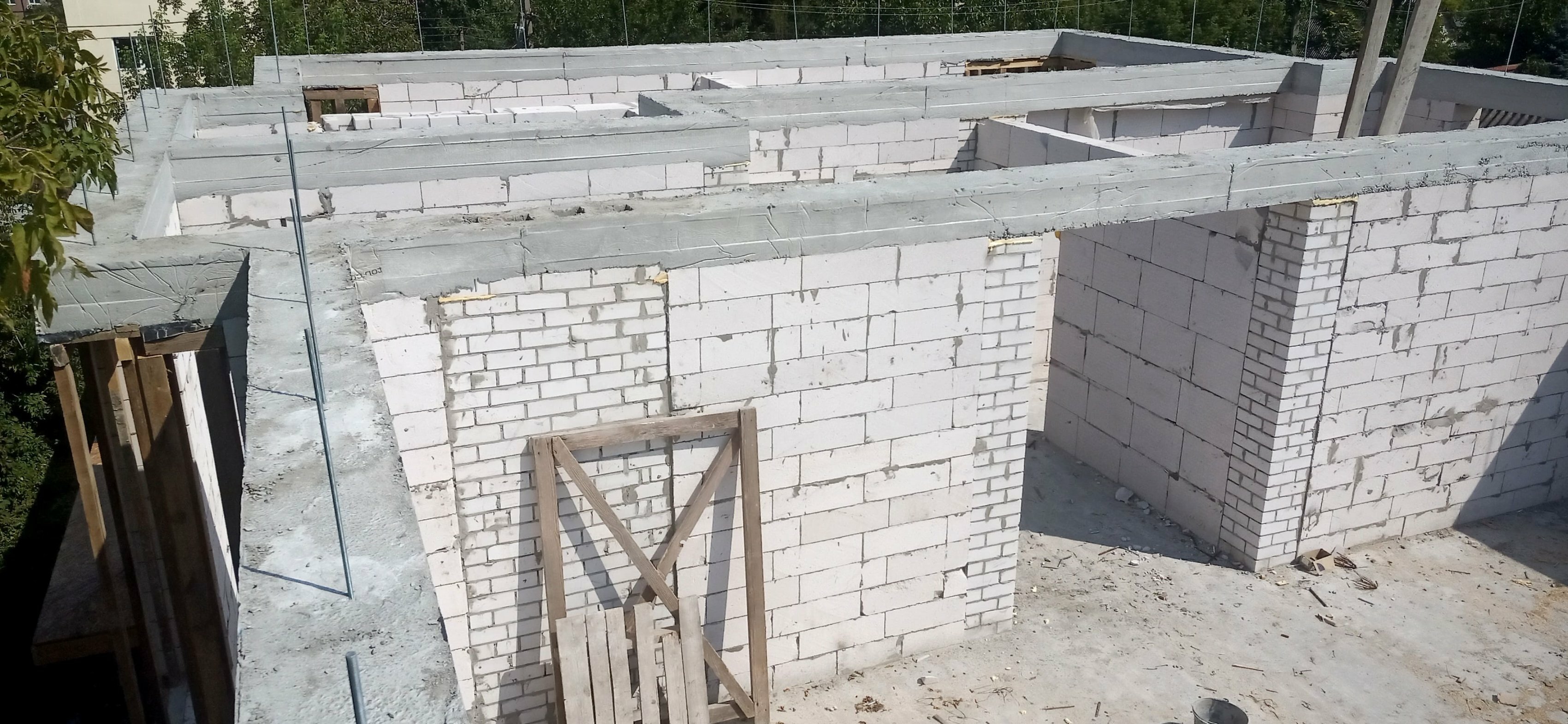

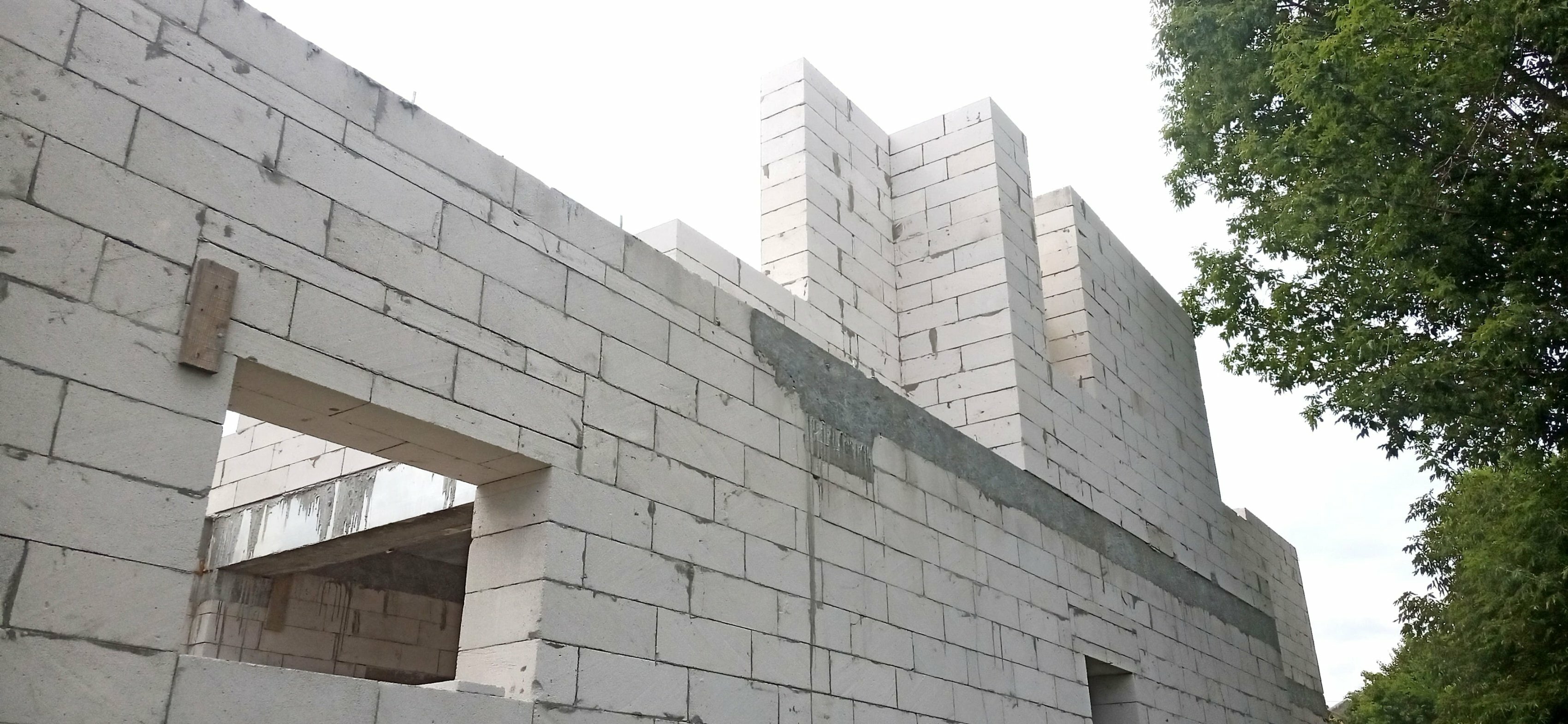

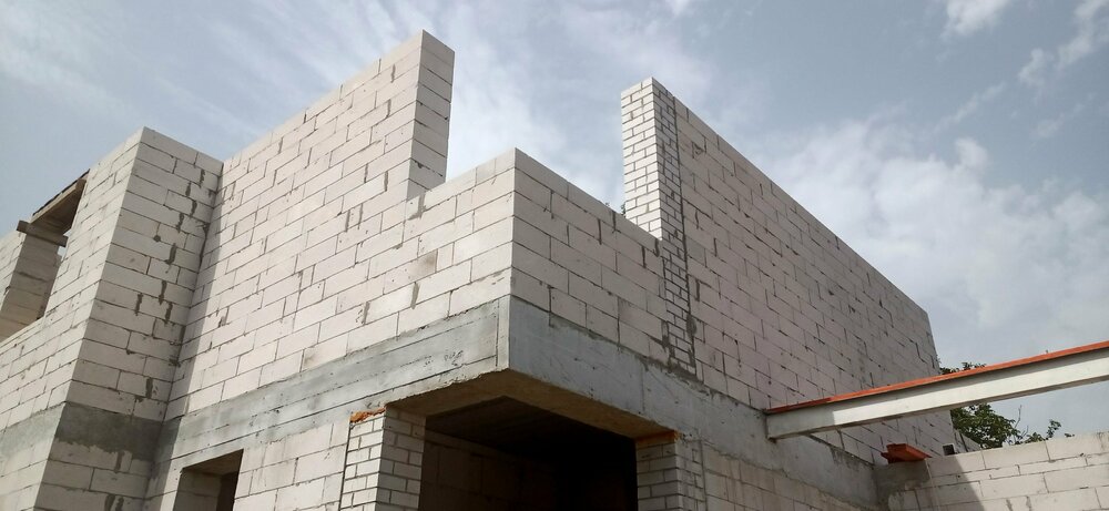

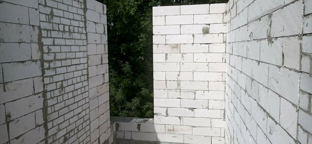

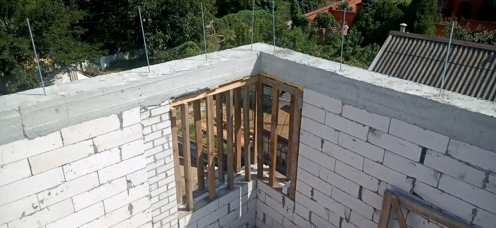

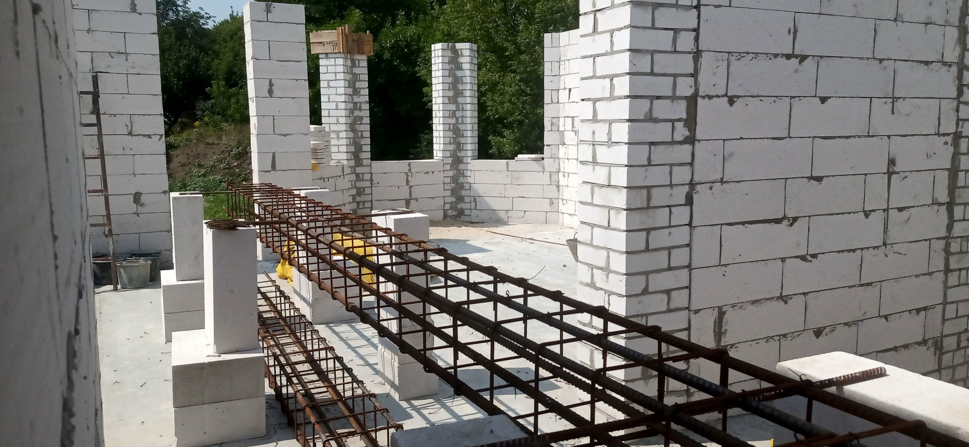

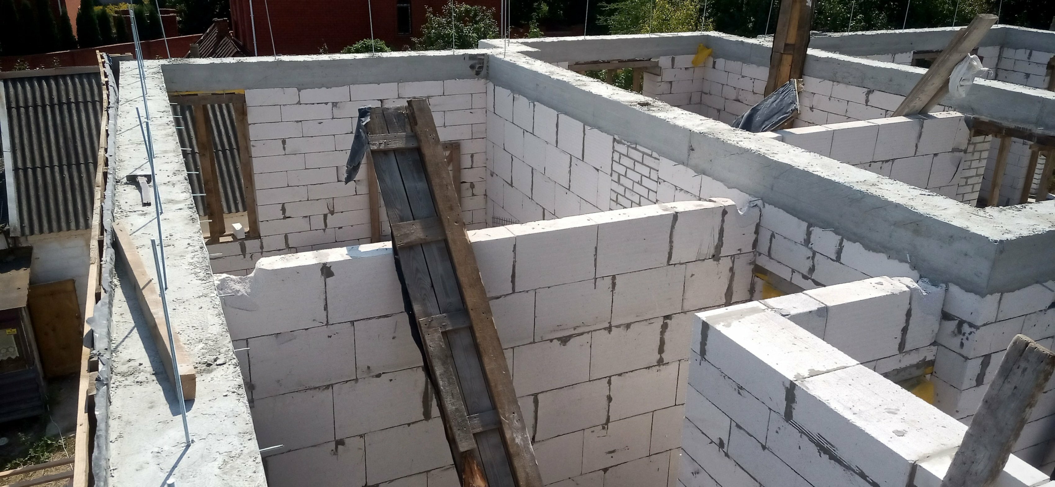

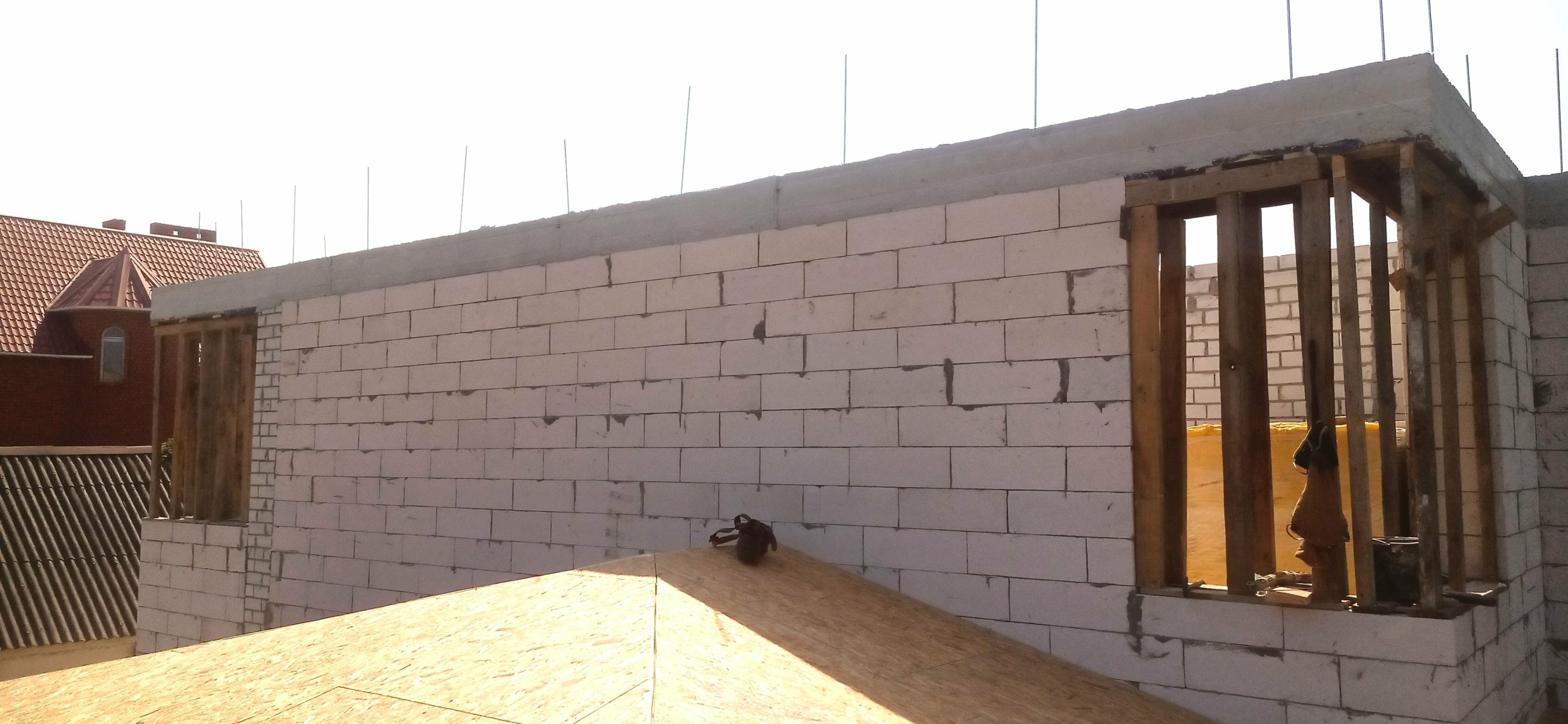

На втором этаже у нас ещё три угловых окна в проекте (в санузле, на лестничной площадке и в детской)... сечение монолитного пояса увеличиваться уже не будет, усиливается только арматура в каркасах.

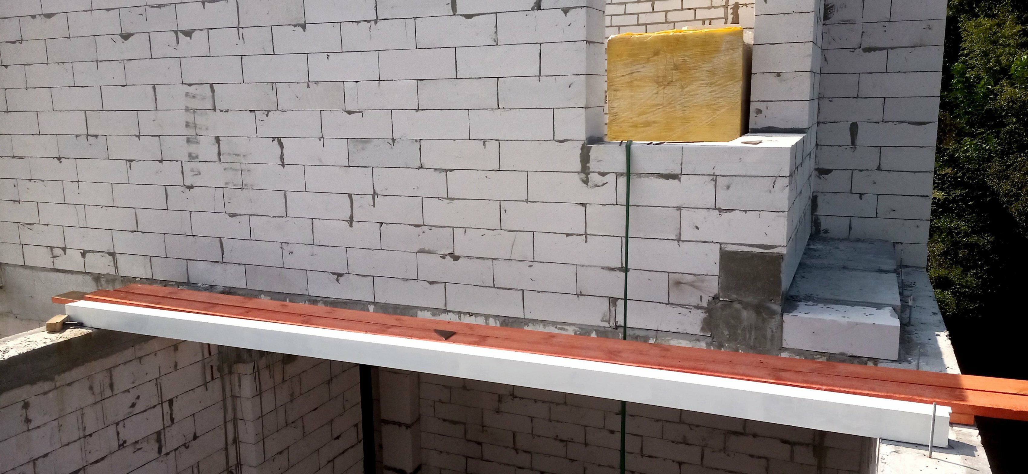

Вот пример того, как архитектор вводит в заблуждение Заказчика...
В проекте балкон второго этажа перекрывается монолитной балкой, низ которой по высоте находится в одном уровне с верхом окон... соответственно, эта балка будет выступать ниже подшивы свесов кровли и её придётся отдельно обшивать... в общем, вид будет так себе. Заказчик вряд ли бы одобрил, если бы был об этом предупреждён. Вместо этого, ему делают красивую визуализацию, на которой ни какая балка из-под подшивы не выступает. Картинка супер, Заказчик доволен... а остальное - это нюансы прораба.
Ессно, я сделаю так, чтоб этой балки не было видно... а проект, как в Верховной Раде, мы примем "за основу")

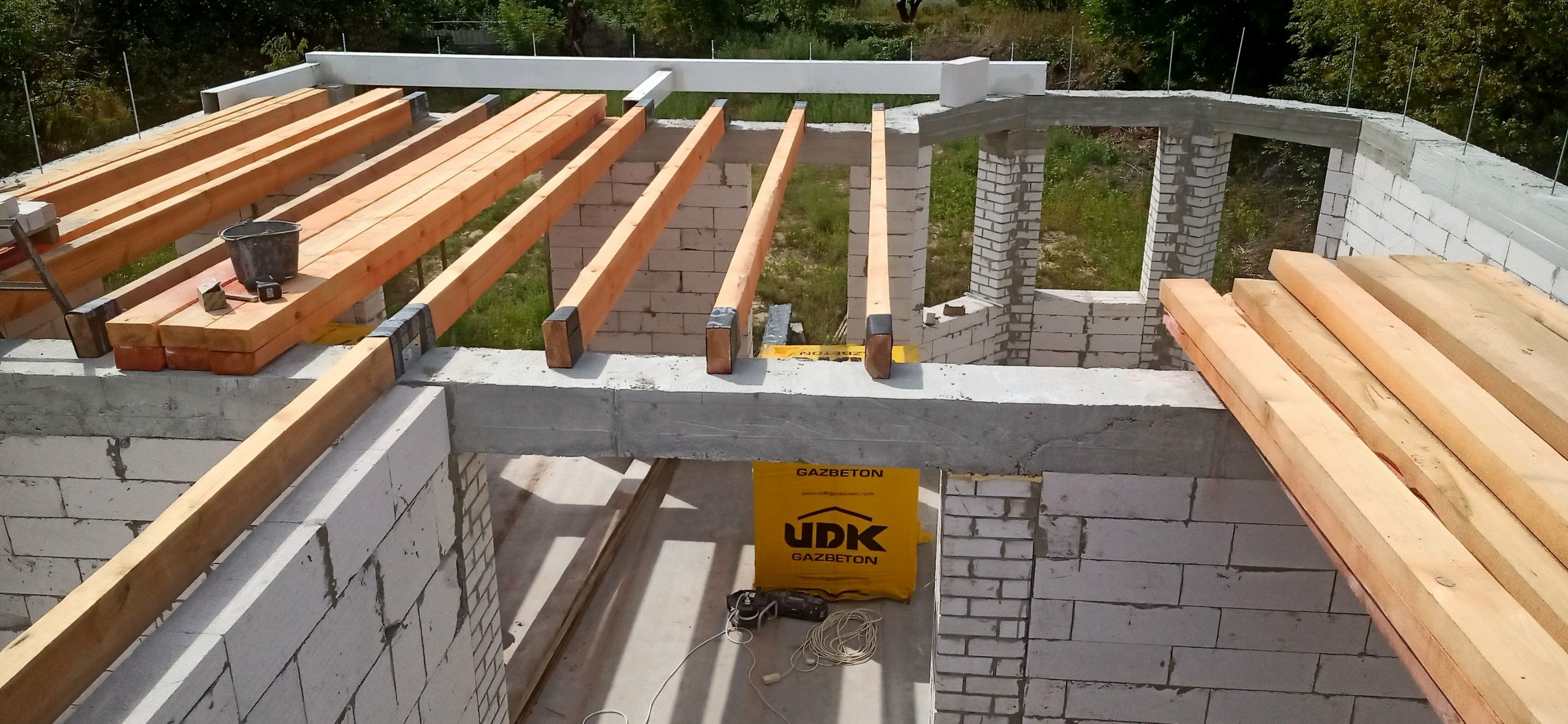

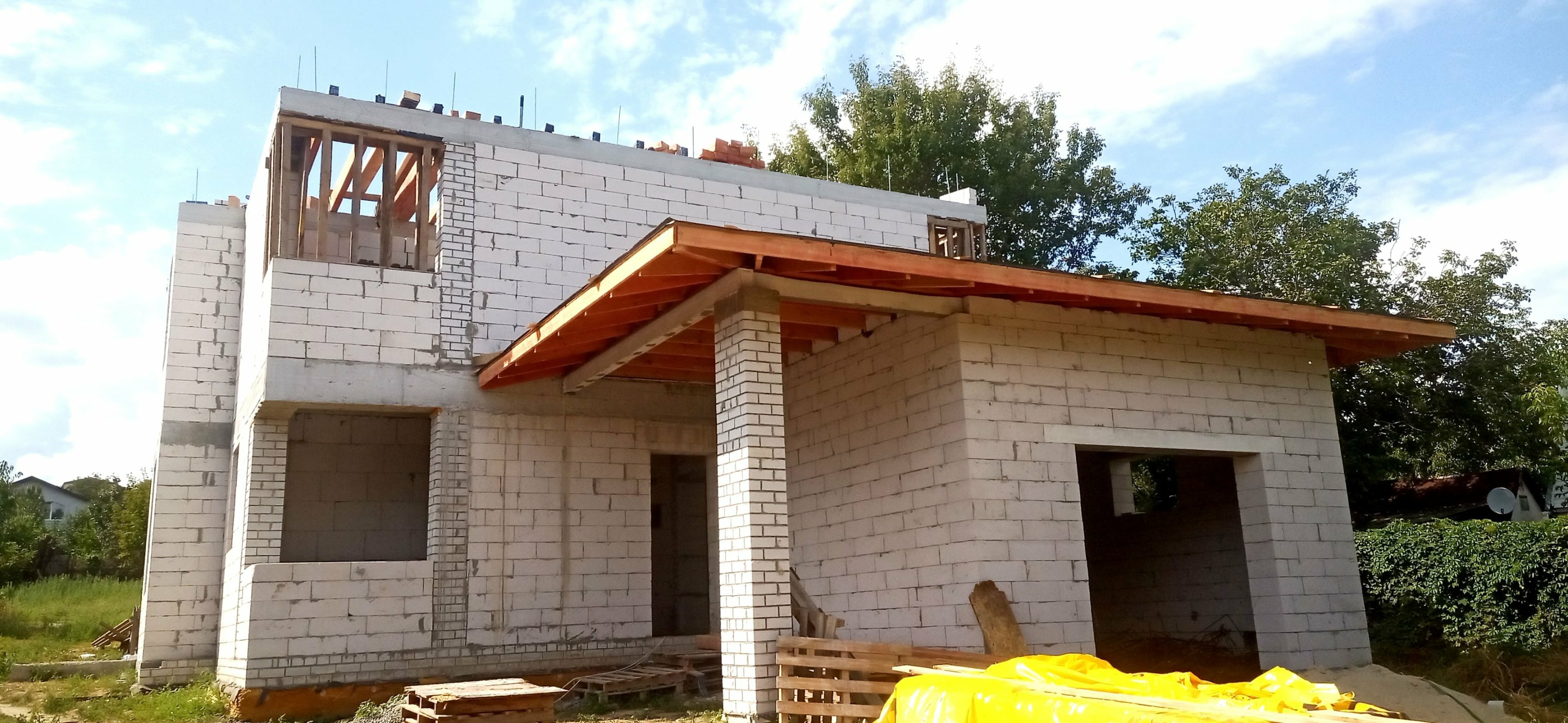

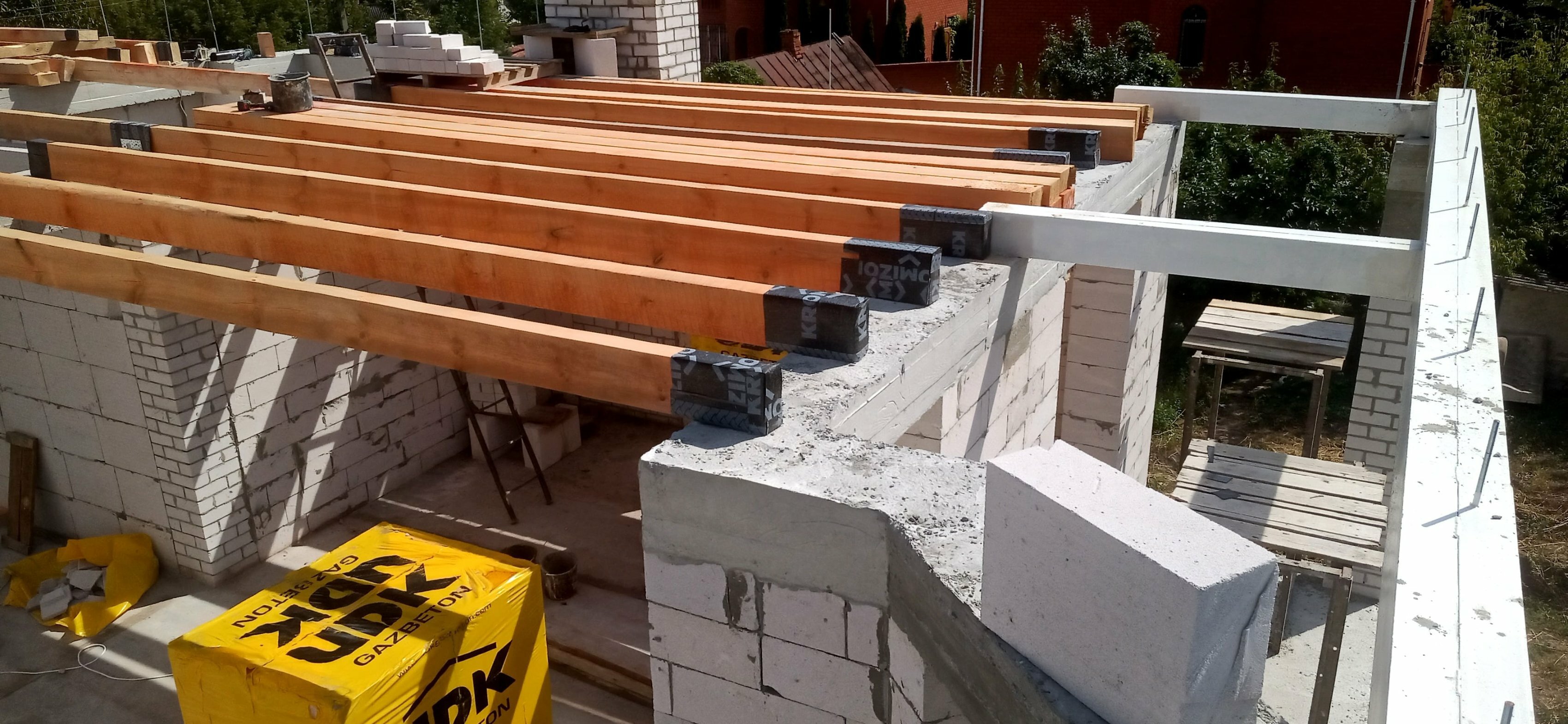

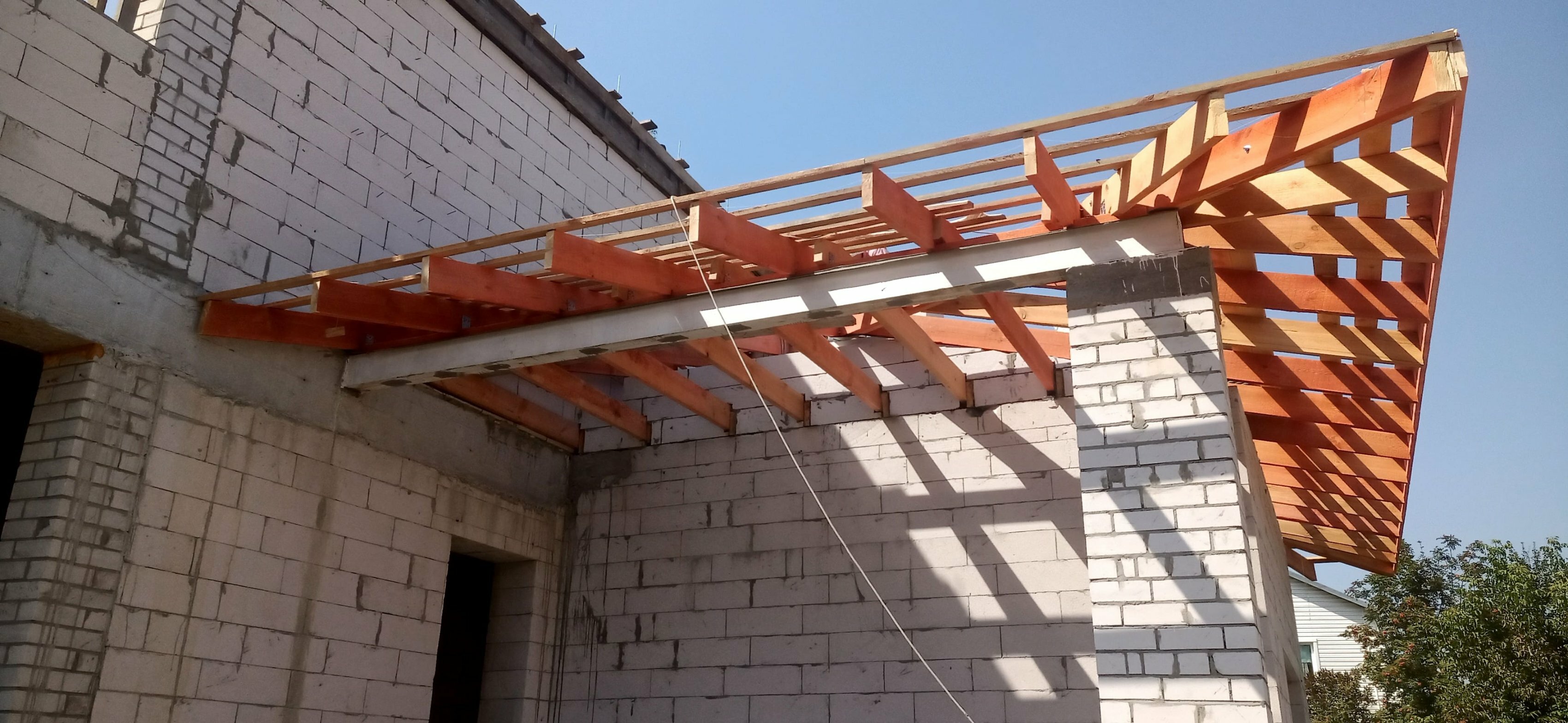

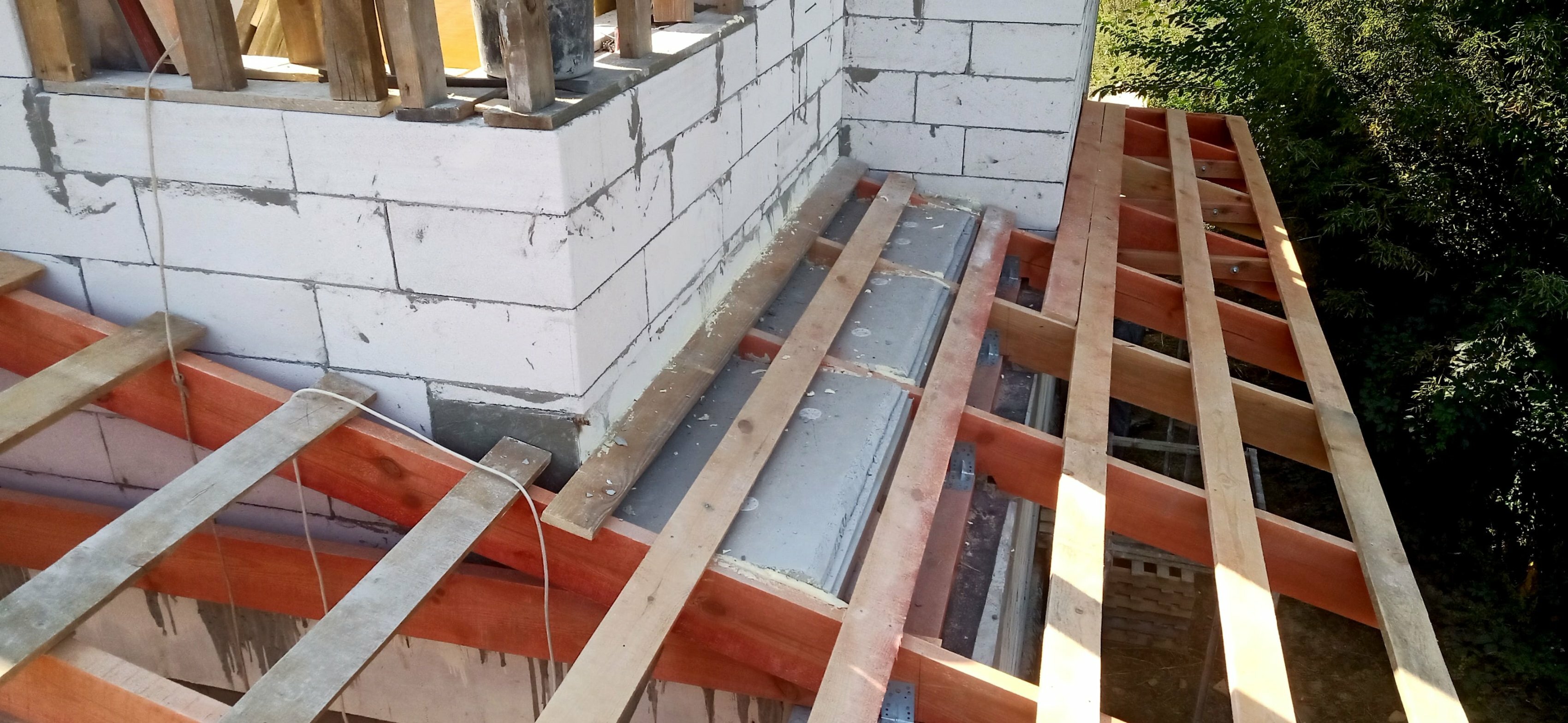

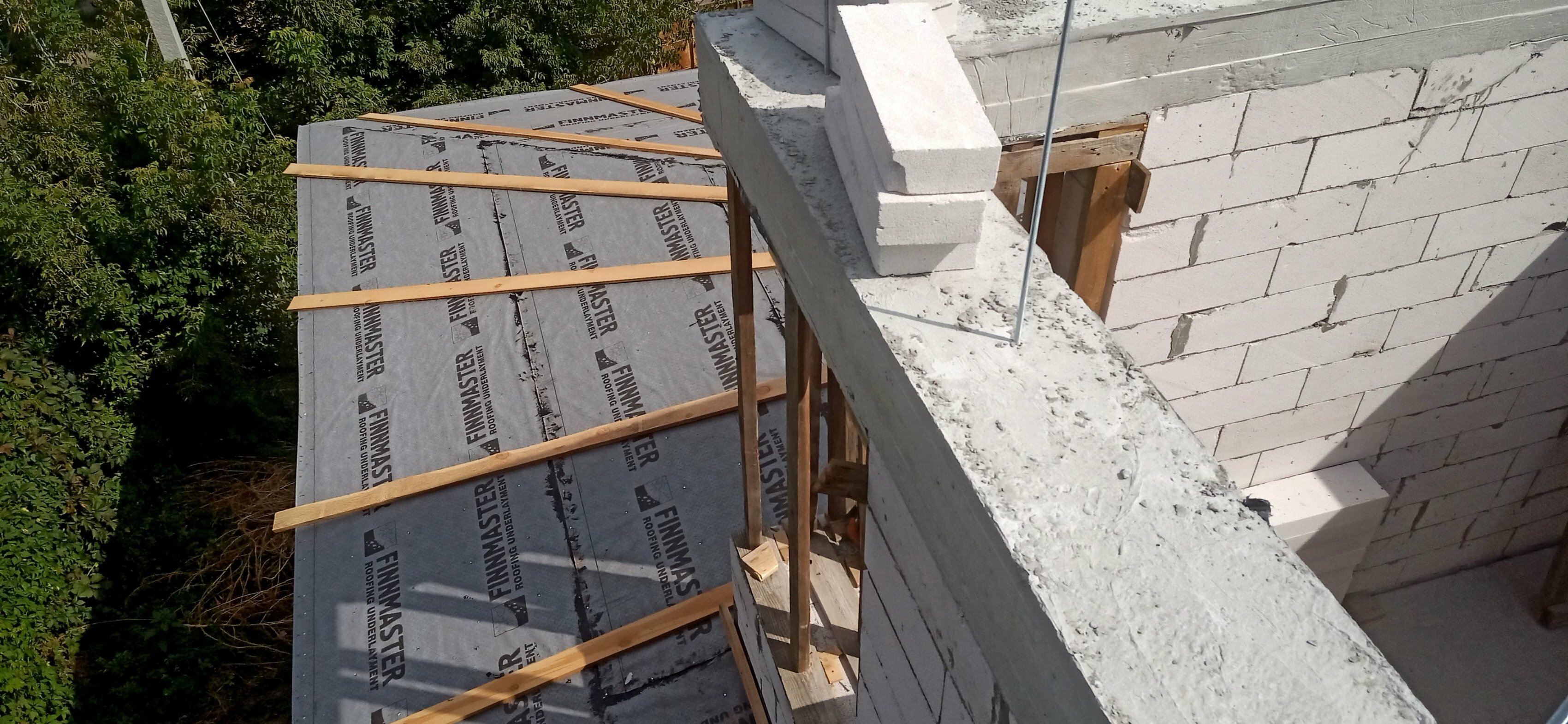

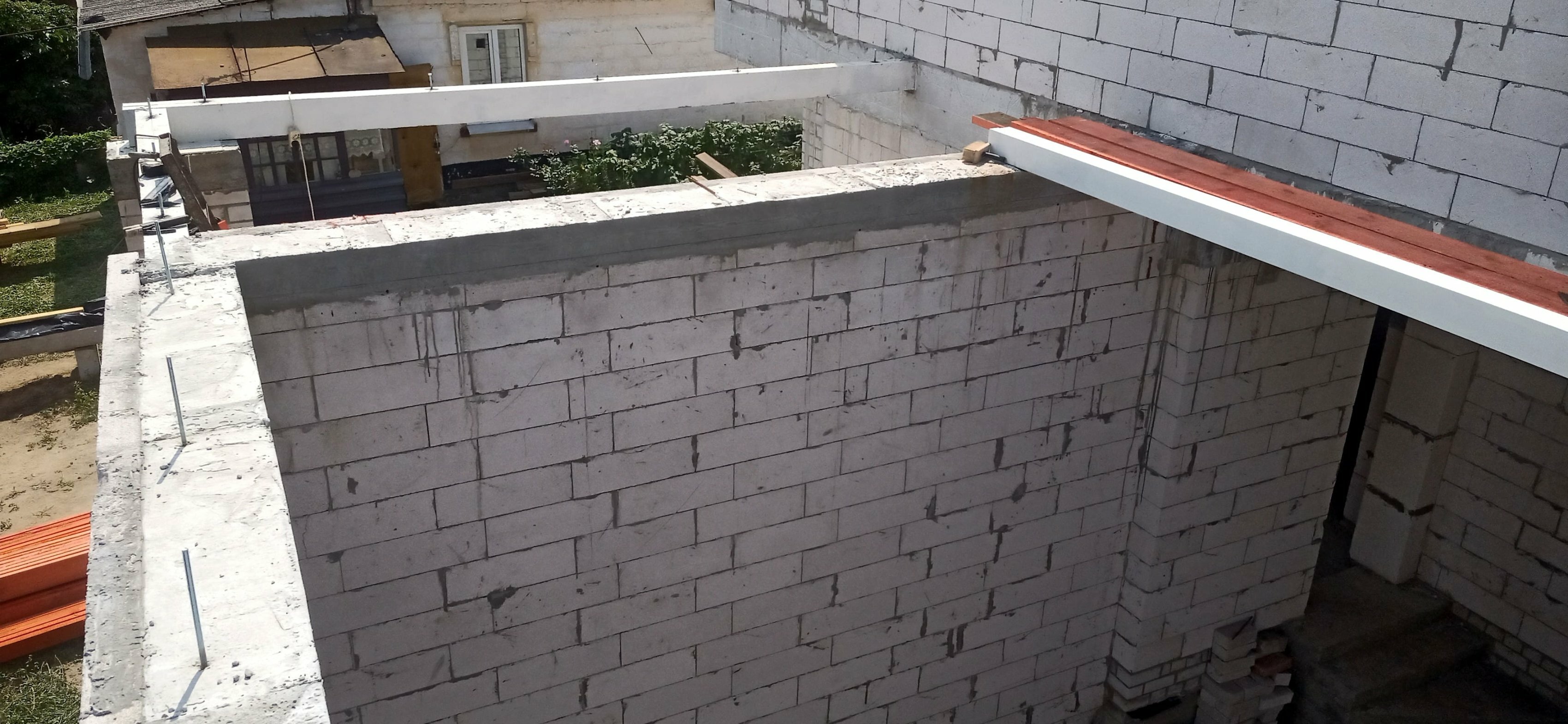

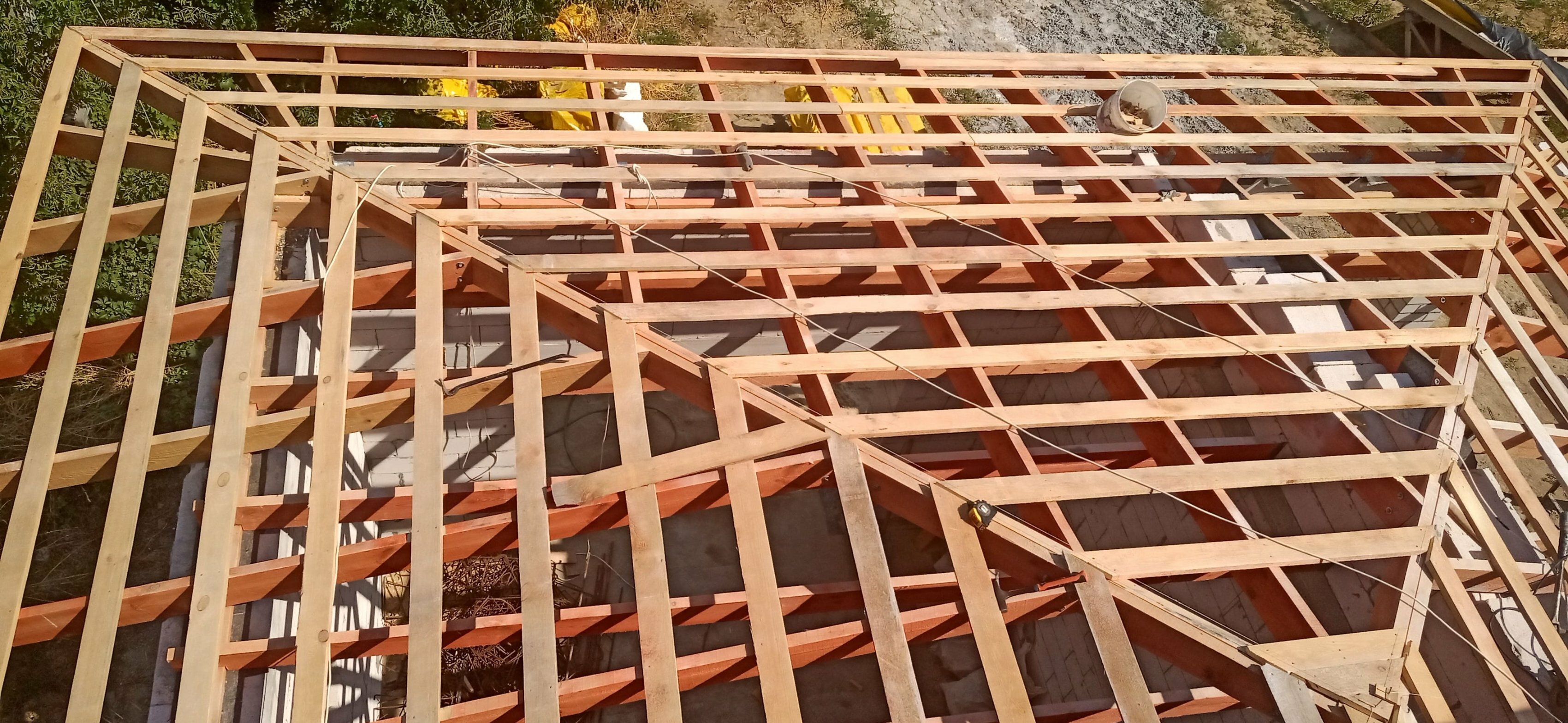

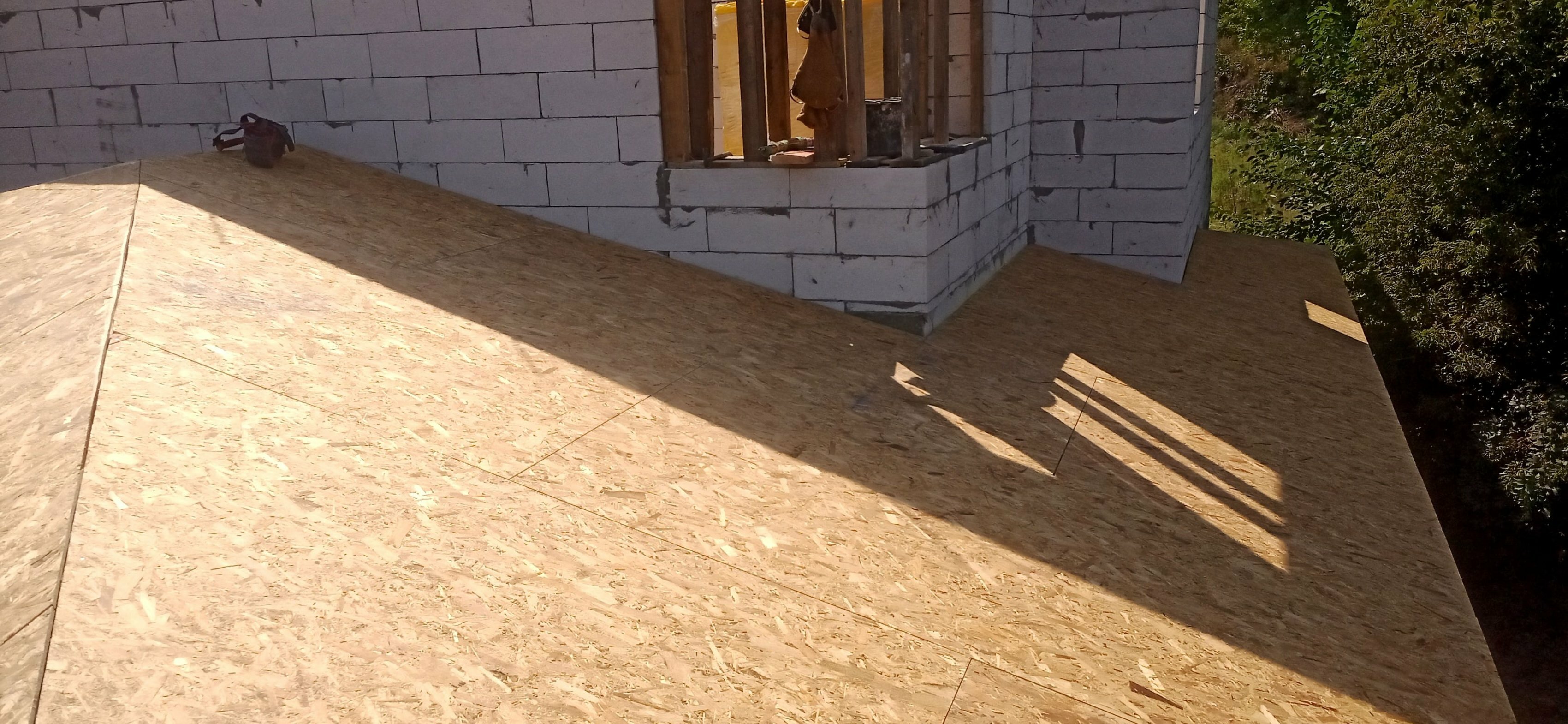

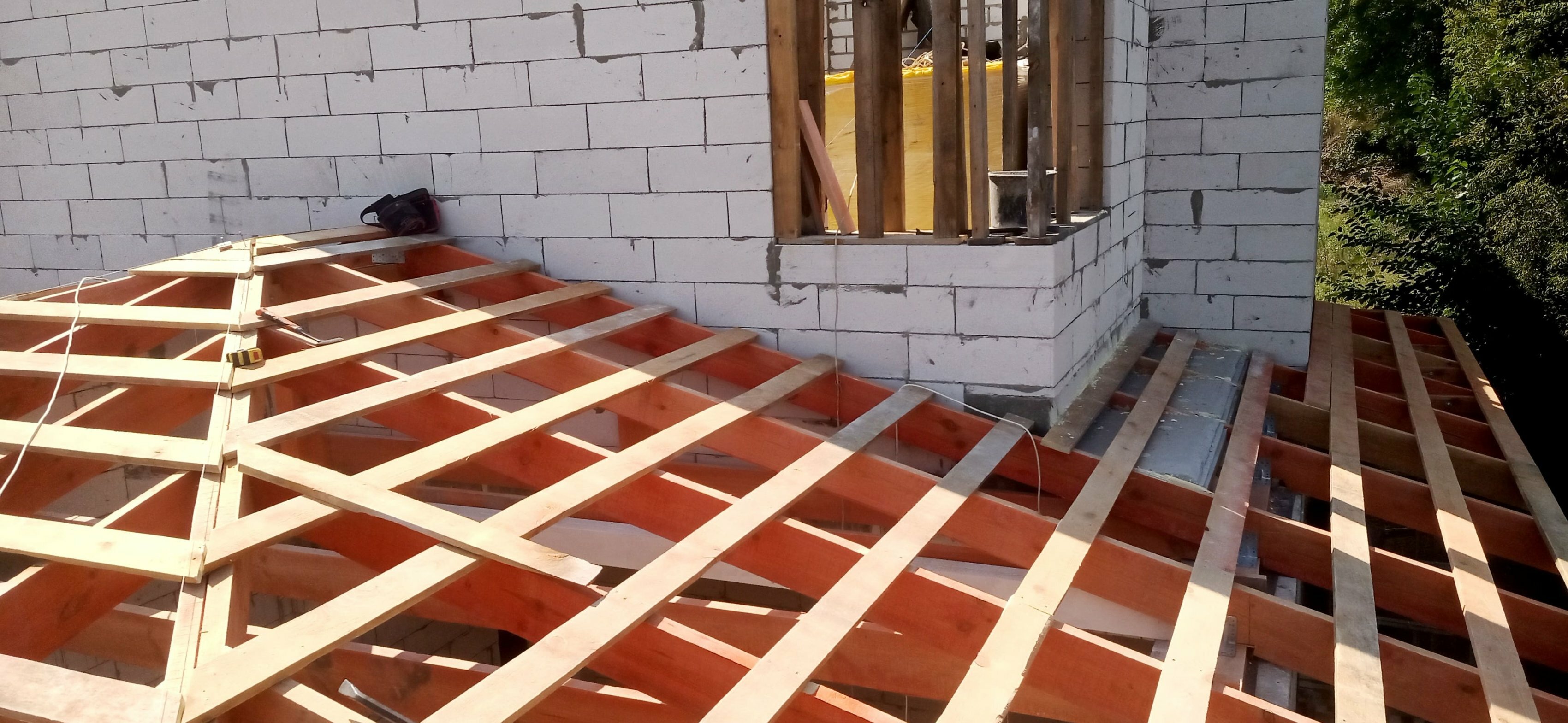

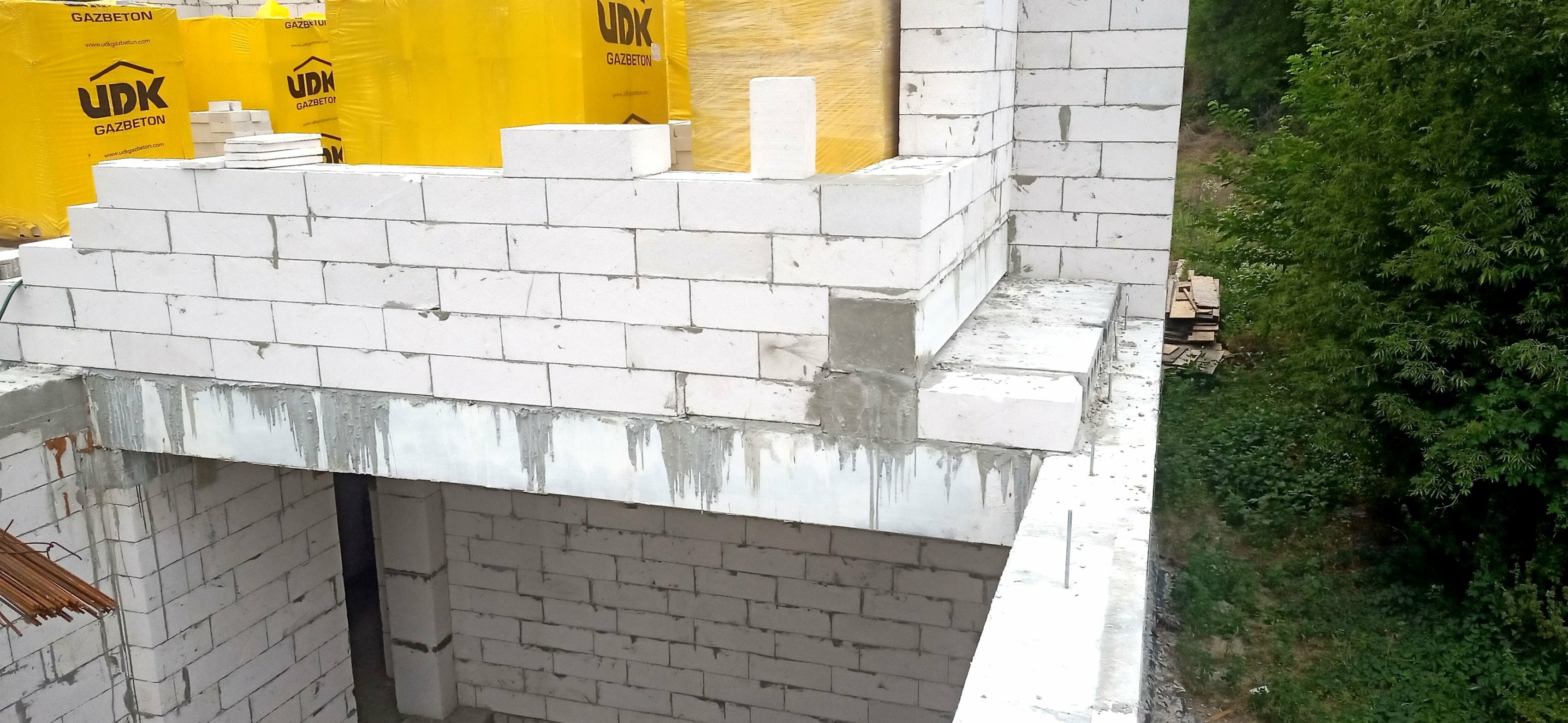

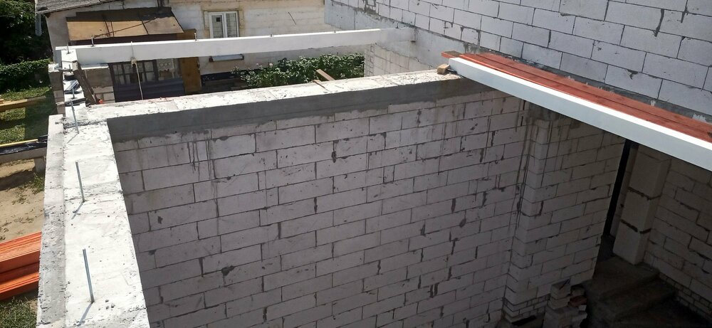

Часть плит перекрытия, выступающую за стену второго этажа и остающуюся под кровлей гаража, утеплили ЭППС-100мм. Отверстия в плитах предварительно задули монтажной пеной. Пространство между металлической балкой и этими плитами предварительно задули монтажной пеной CERESIT WHITETEQ PRO, она представляет собой нечто среднее между обычной монтажной пеной и ППУ.
Леонид, а фасад будет утепляться? Если да, интересно как вот этот узел утепляться будет.
3 часа назад, bulaniy.sv сказал:

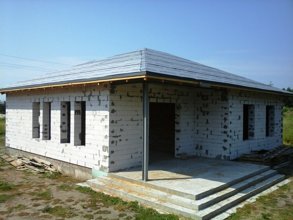

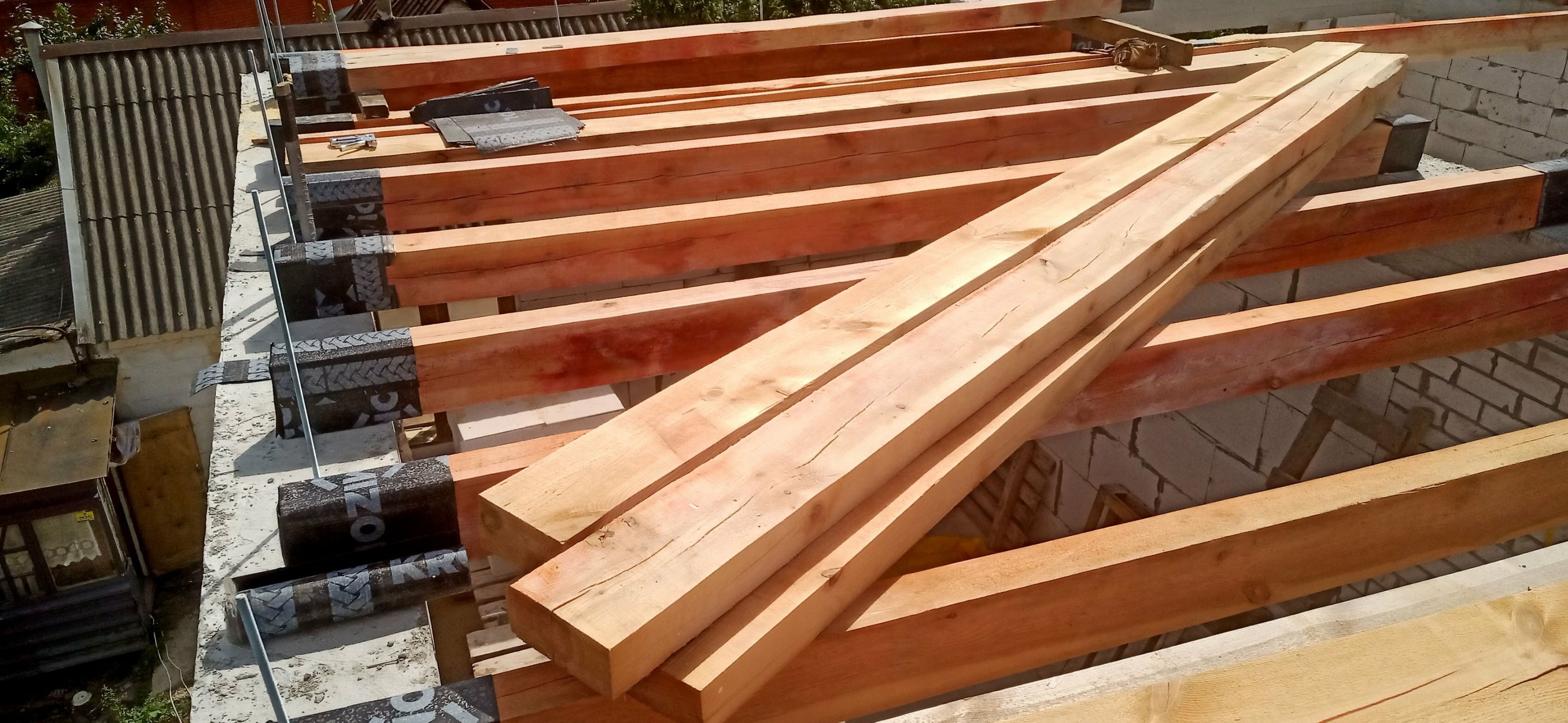

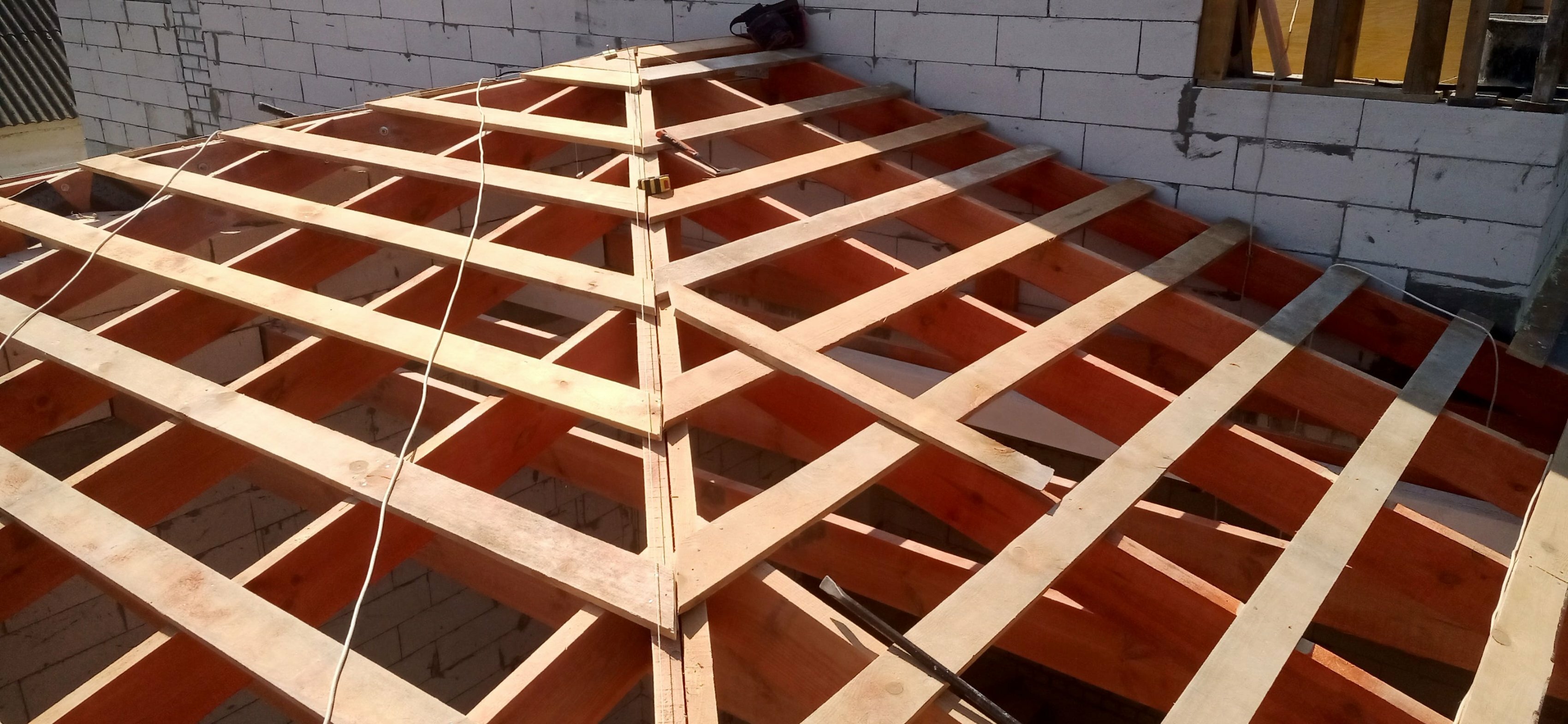

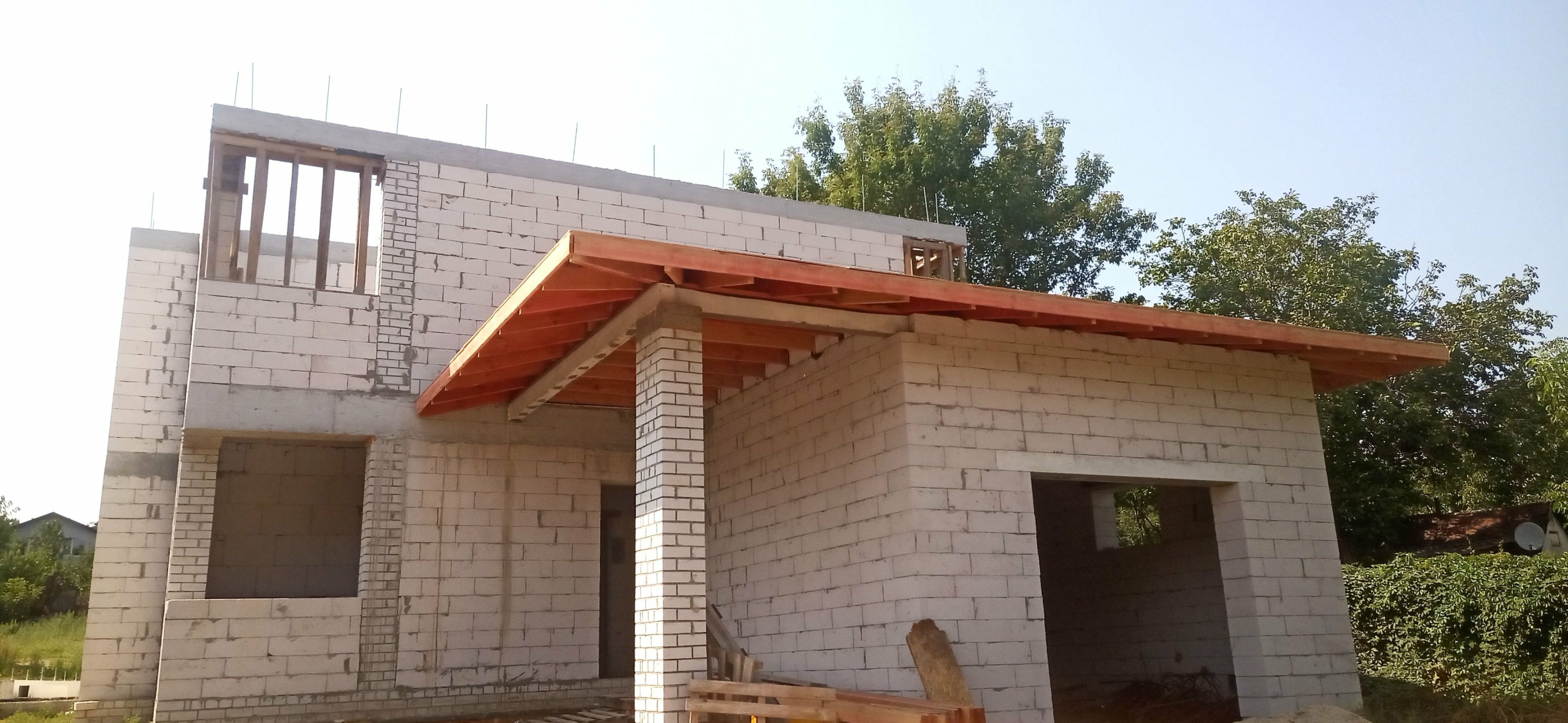

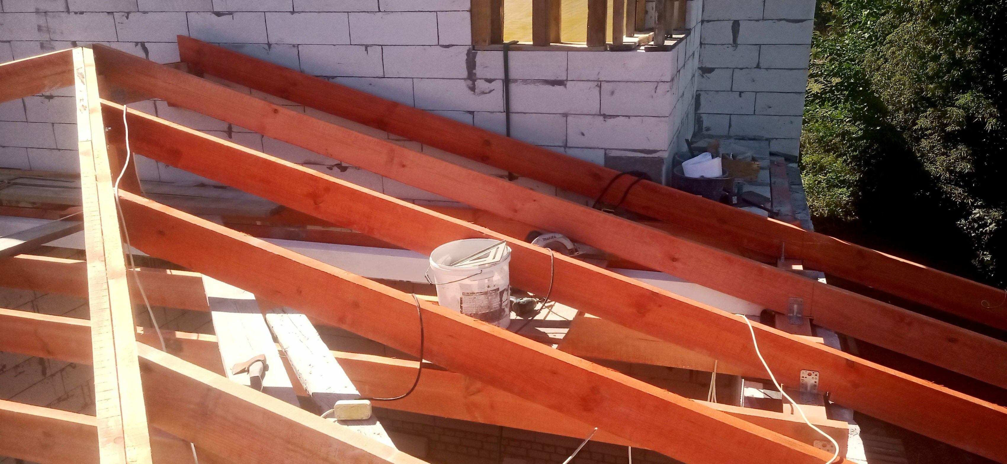

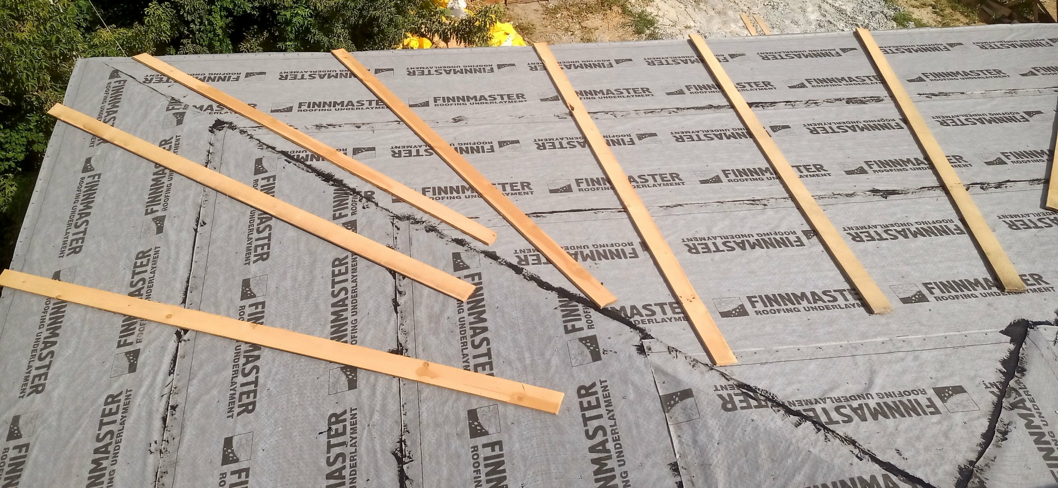

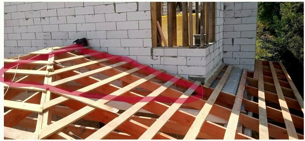

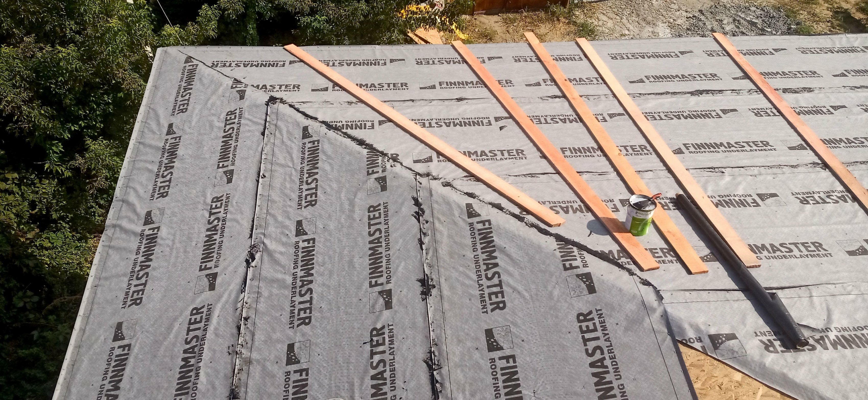

Давайте по порядку. То, что и как мы сейчас делаем, мягко говоря, не совсем правильно... но того требуют обстоятельства. У нас на данный момент немного ограничен бюджет, из-за чего было принято решение выполнить минимальный объём кровельных работ, необходимых для того, чтобы дом нормально пережил зиму... поэтому мы сейчас не утепляем стены в подкровельном пространстве, не утепляем потолочные перекрытия, не набиваем битумную черепицу, ну и соответственно пока не будет всех остальных кровельных аксессуаров (вент.проходок, подшивы, планок примыкания, водостоков).
Крыши перезимуют под Финнмастером. Этот вариант уже был нами опробован несколько лет назад в довольно жёстких зимних условиях... дом находился на продуваемом пустыре в гордом одиночестве. Зиму Финнмастер пережил хорошо, весной мы с него только смели пыль и набили битумку.
Теперь за конкретный узел, о котором Вы спрашиваете...
Между крайними стропилами и стеной оставлен зазор 100мм, а между крайней потолочной балкой и стеной оставлен зазор 50мм для  последующего утепления минватой. По итогу, останется не утеплённым только место примыкания ОСБ к стене толщиной 12мм... и то ещё вопрос, так как возможны варианты.
п.с. ...если бы не ограниченные возможности, то мы бы сейчас сразу утеплили бы подкровельную часть стены... а также часть стен, которые остаются закрытыми под подшивой... подшили бы потолок паробарьером, утеплили бы перекрытия, накрыли бы вату мембраной... и только потом набивали бы обрешётку, ОСБ и всё остальное далее по списку...

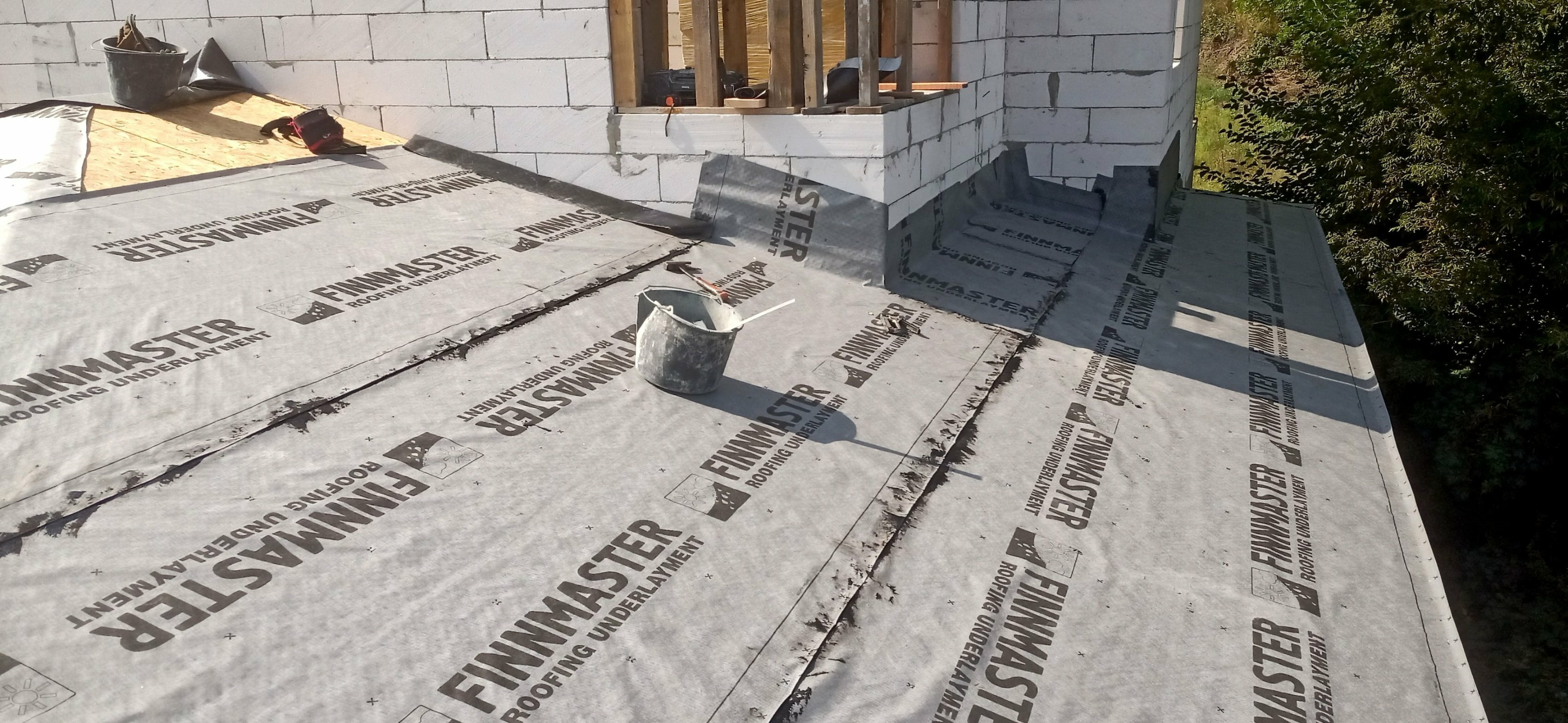

Сейчас строим. Победа.

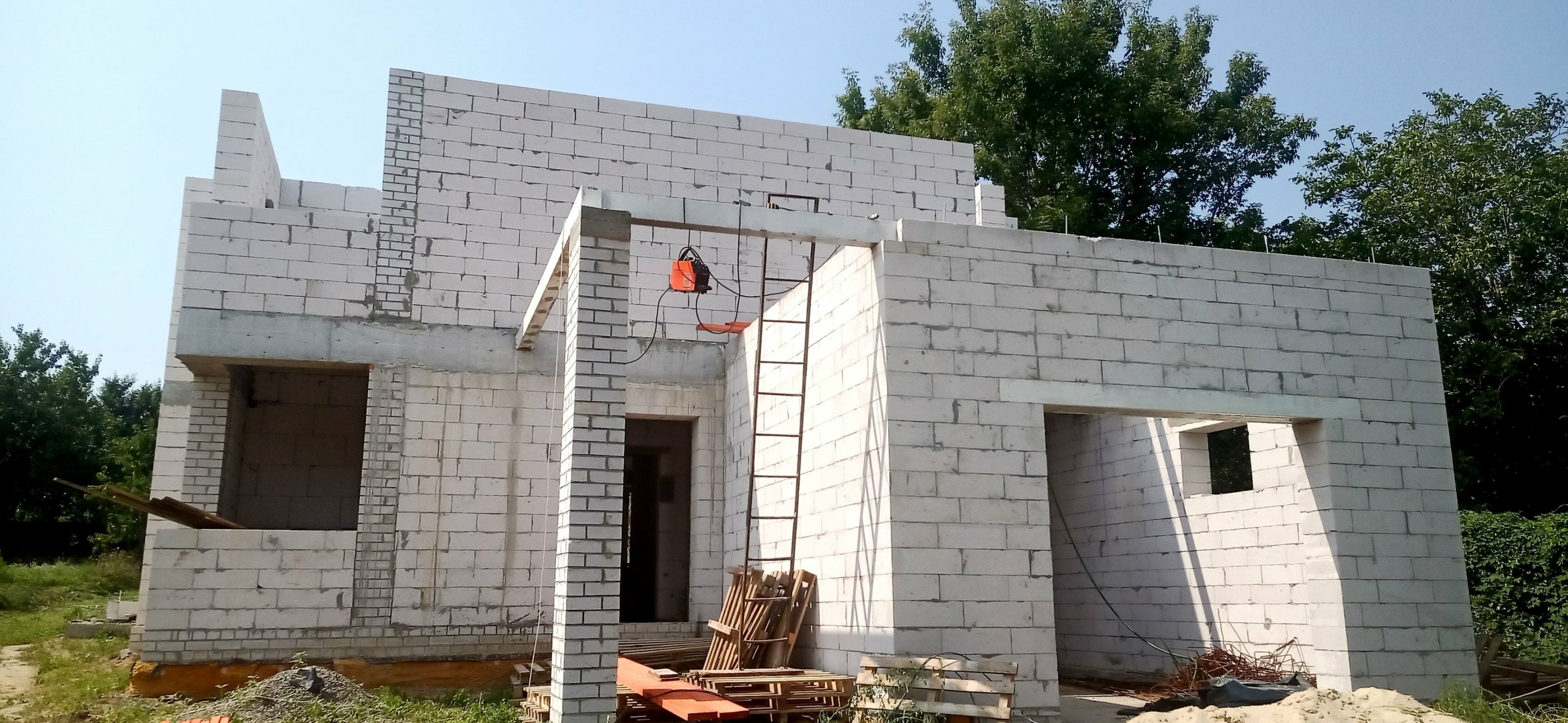

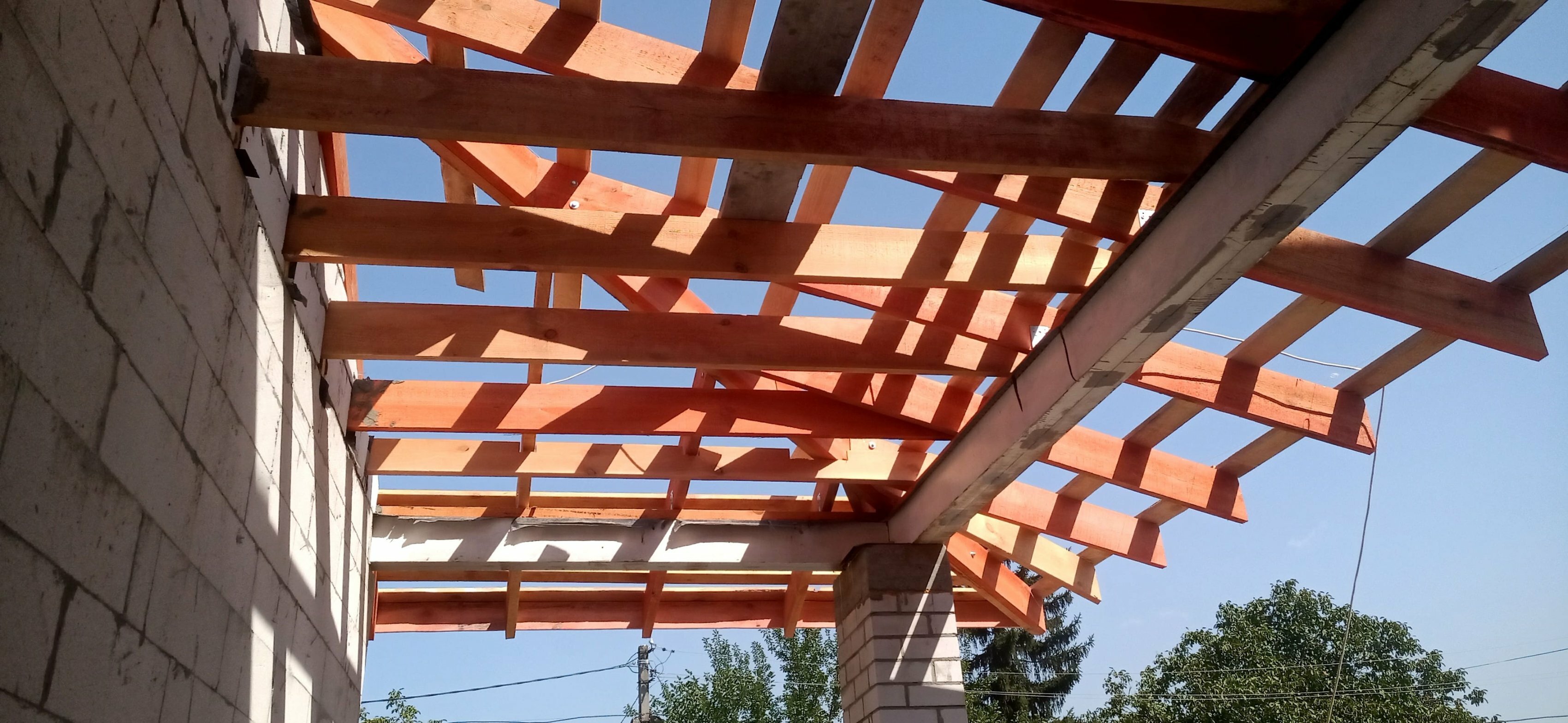

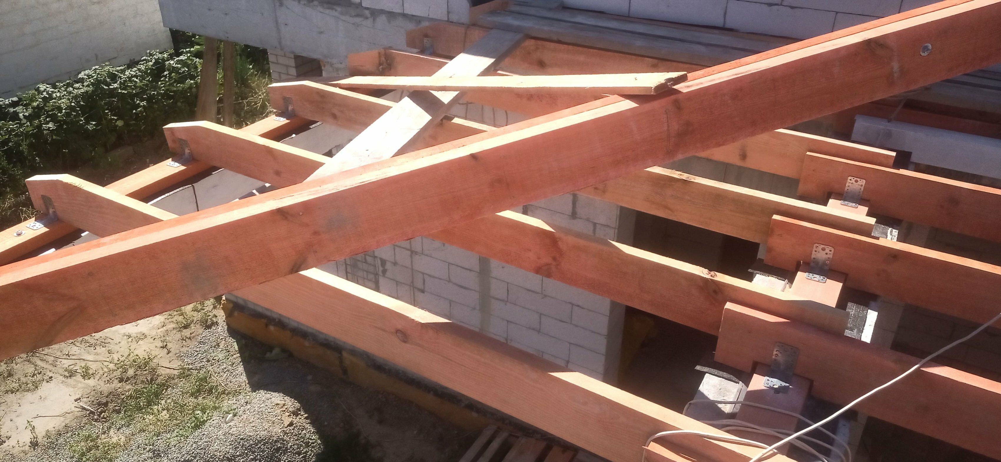

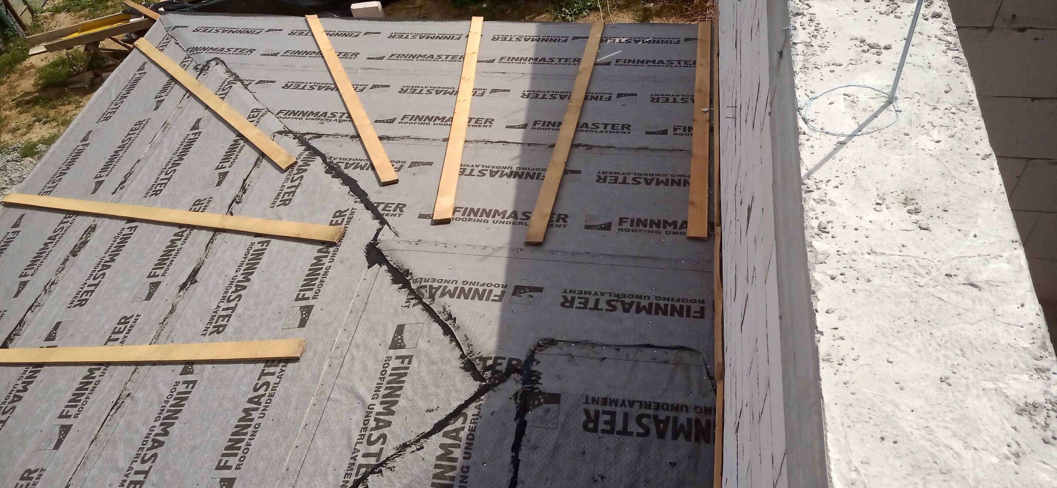

Крыша гаража перезимует вот в таком виде.
Змінено користувачем MAESTRO DNEPR
