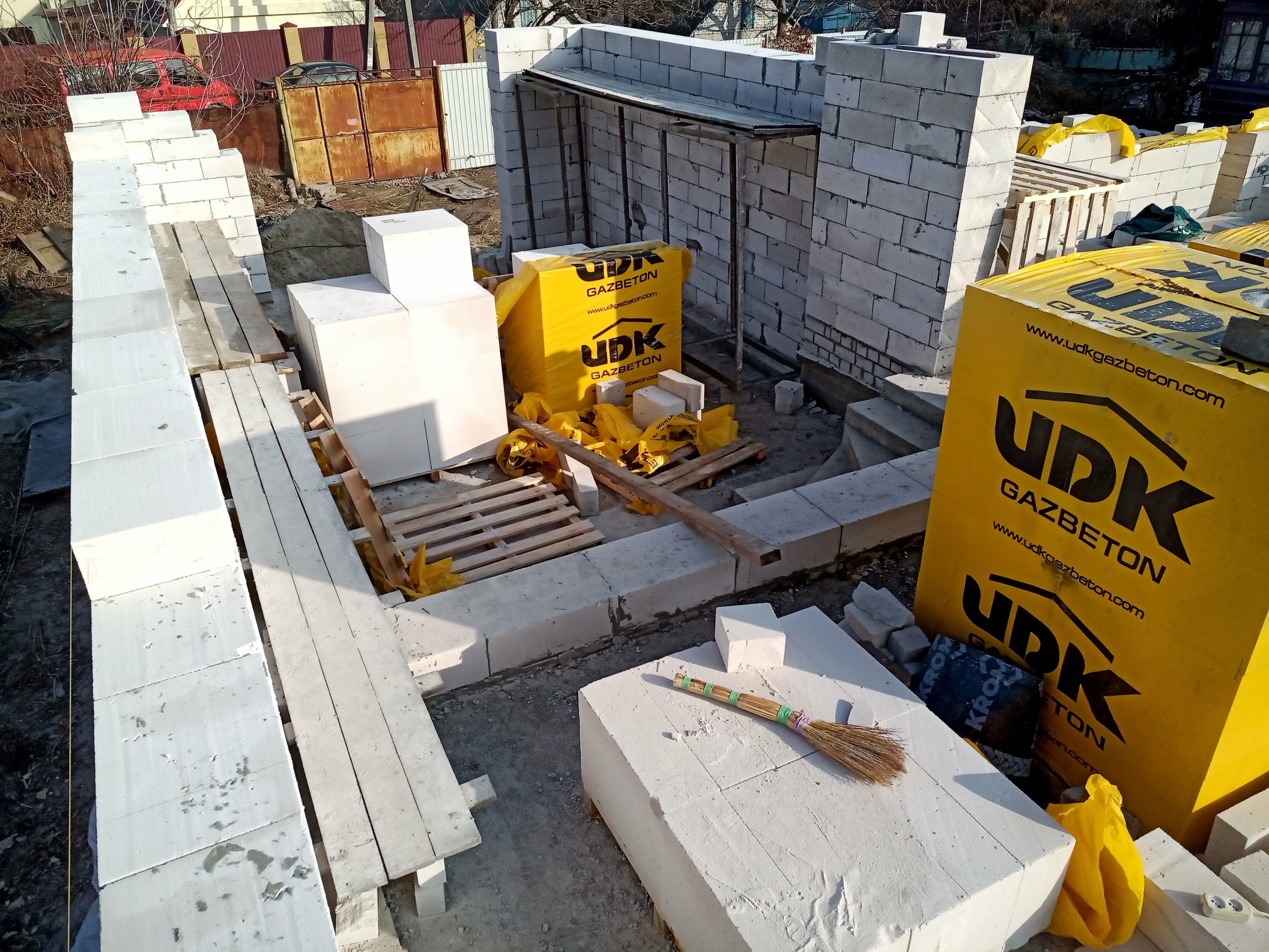

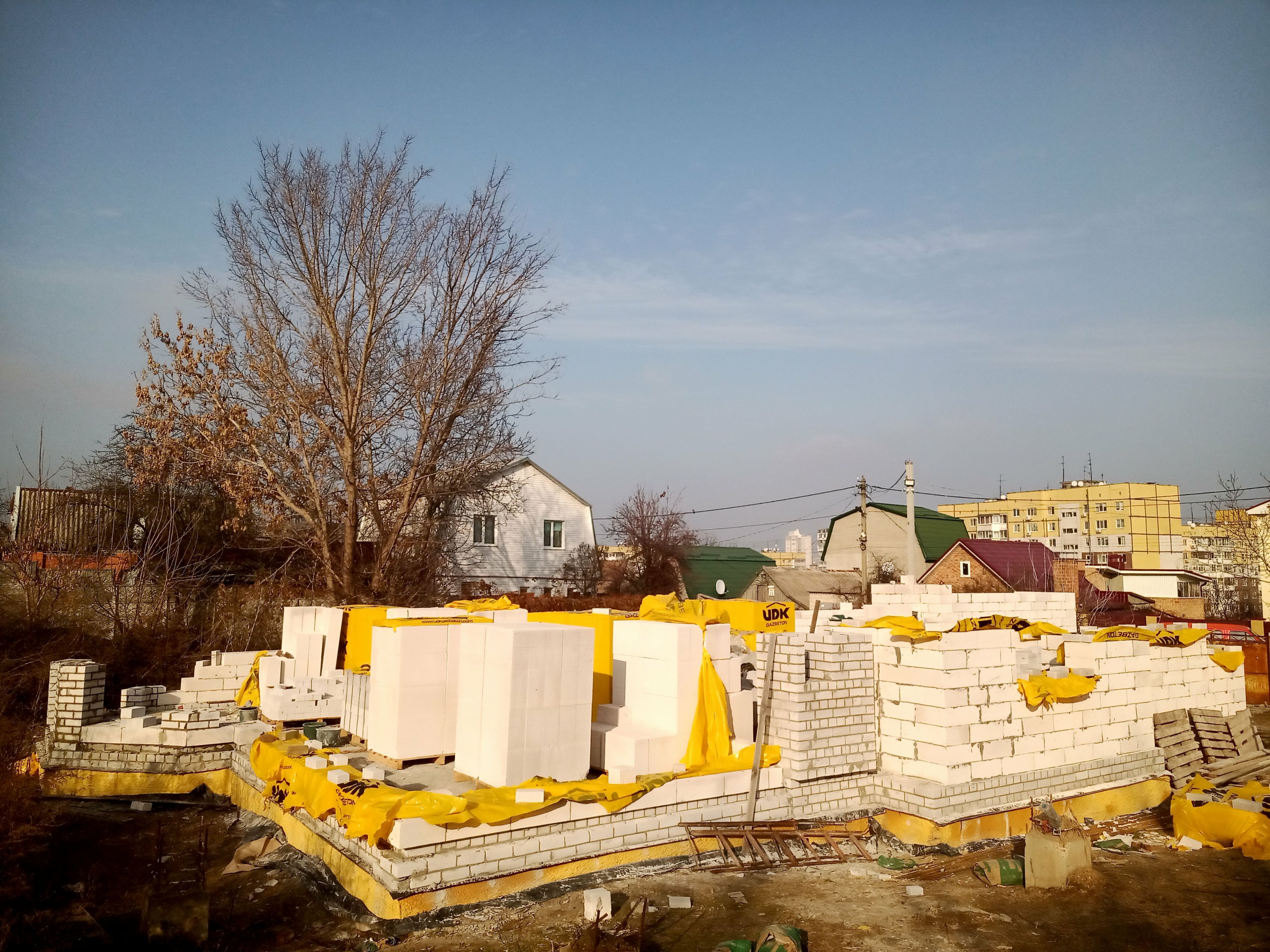

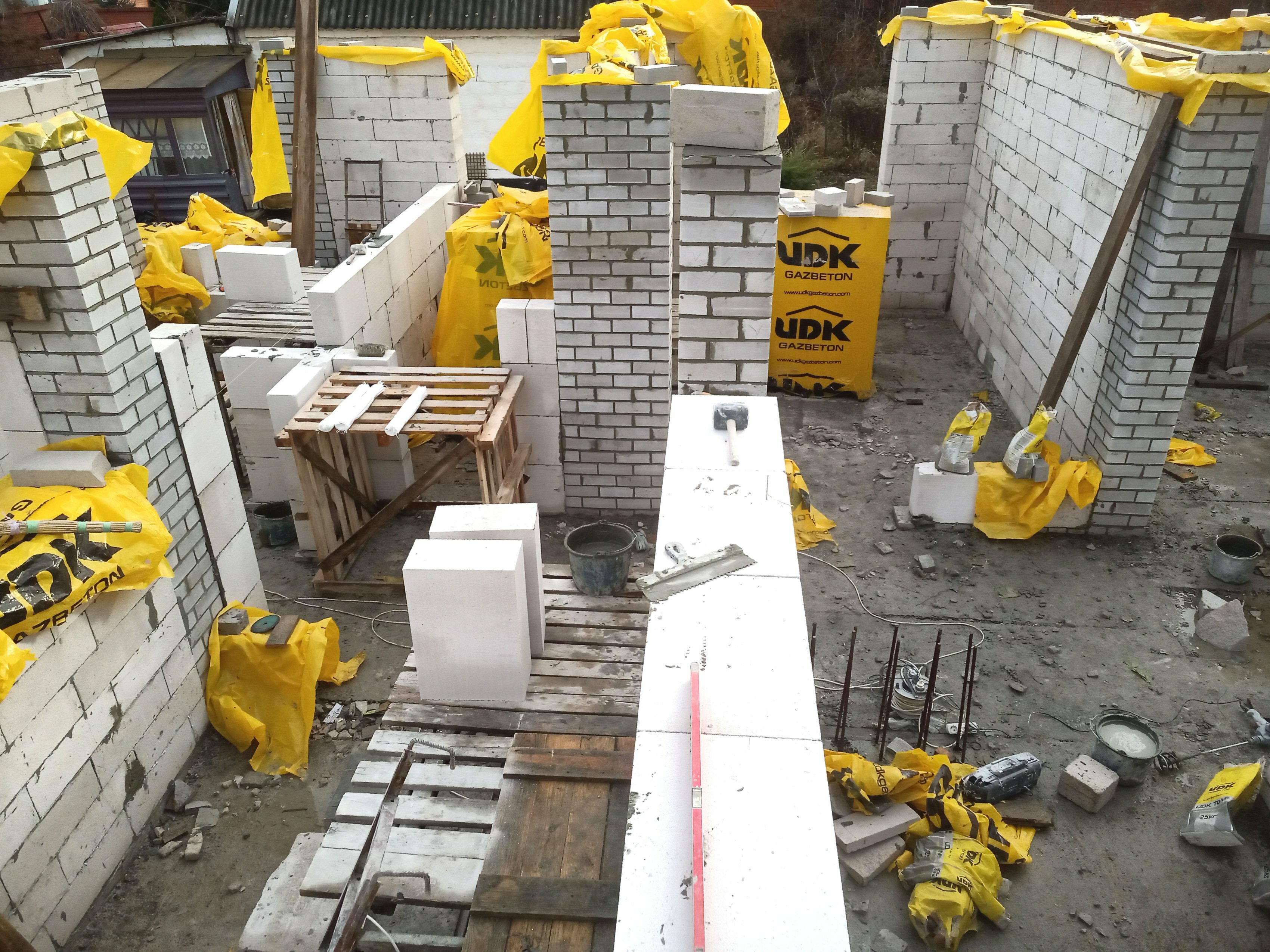

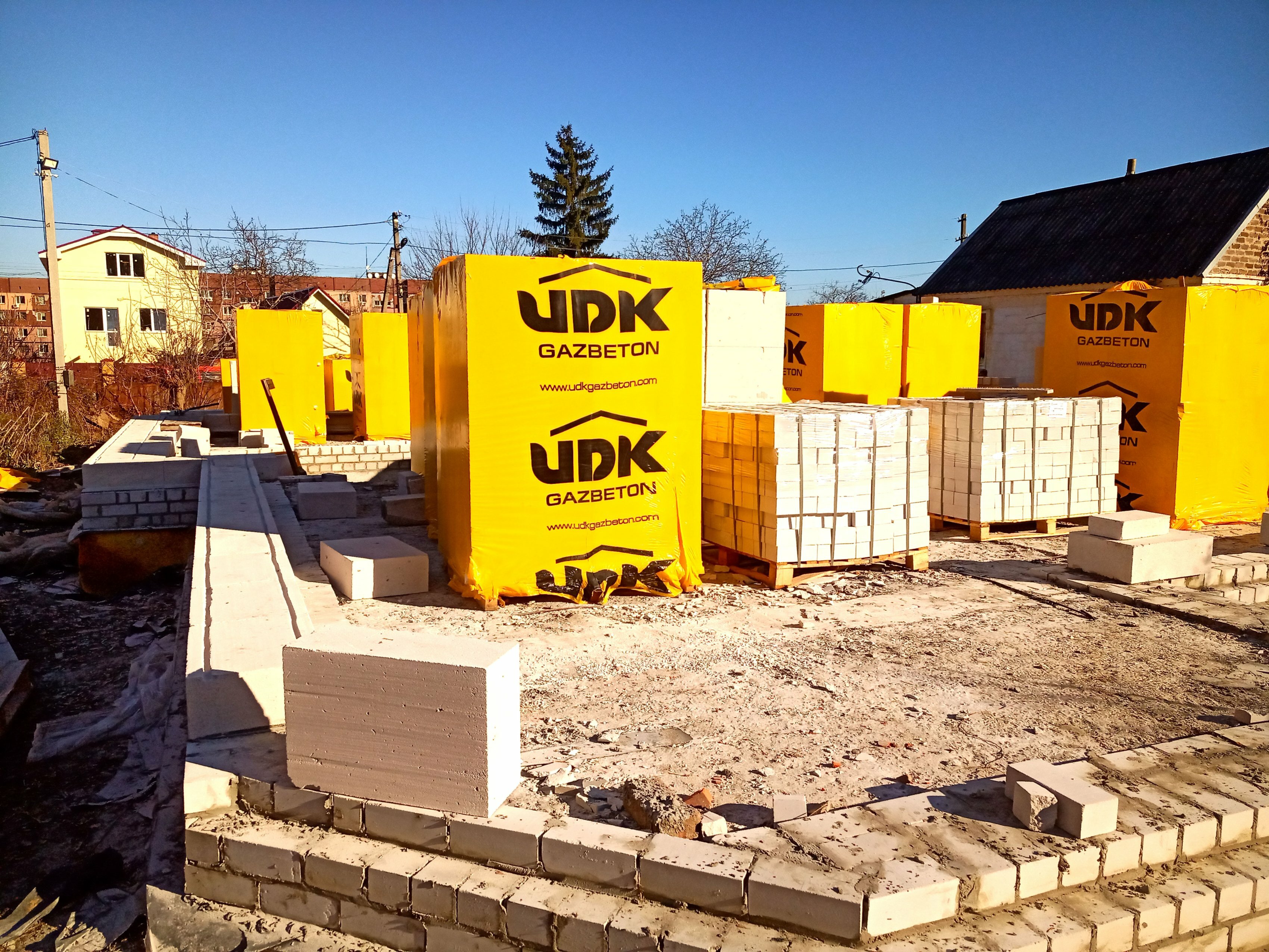

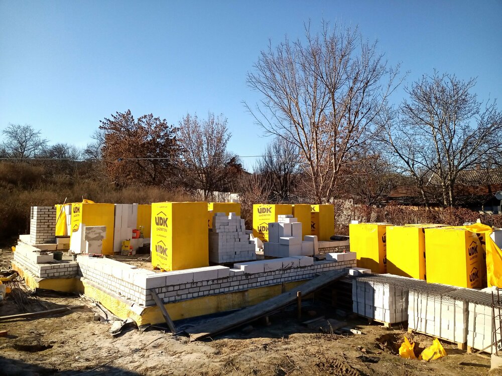

MAESTRO DNEPR Опубліковано: 8 листопада 2021 Автор Поділитись Опубліковано: 8 листопада 2021 Сейчас строим. Старые Кодаки. Посилання на коментар Поділитися на інших сайтах More sharing options...

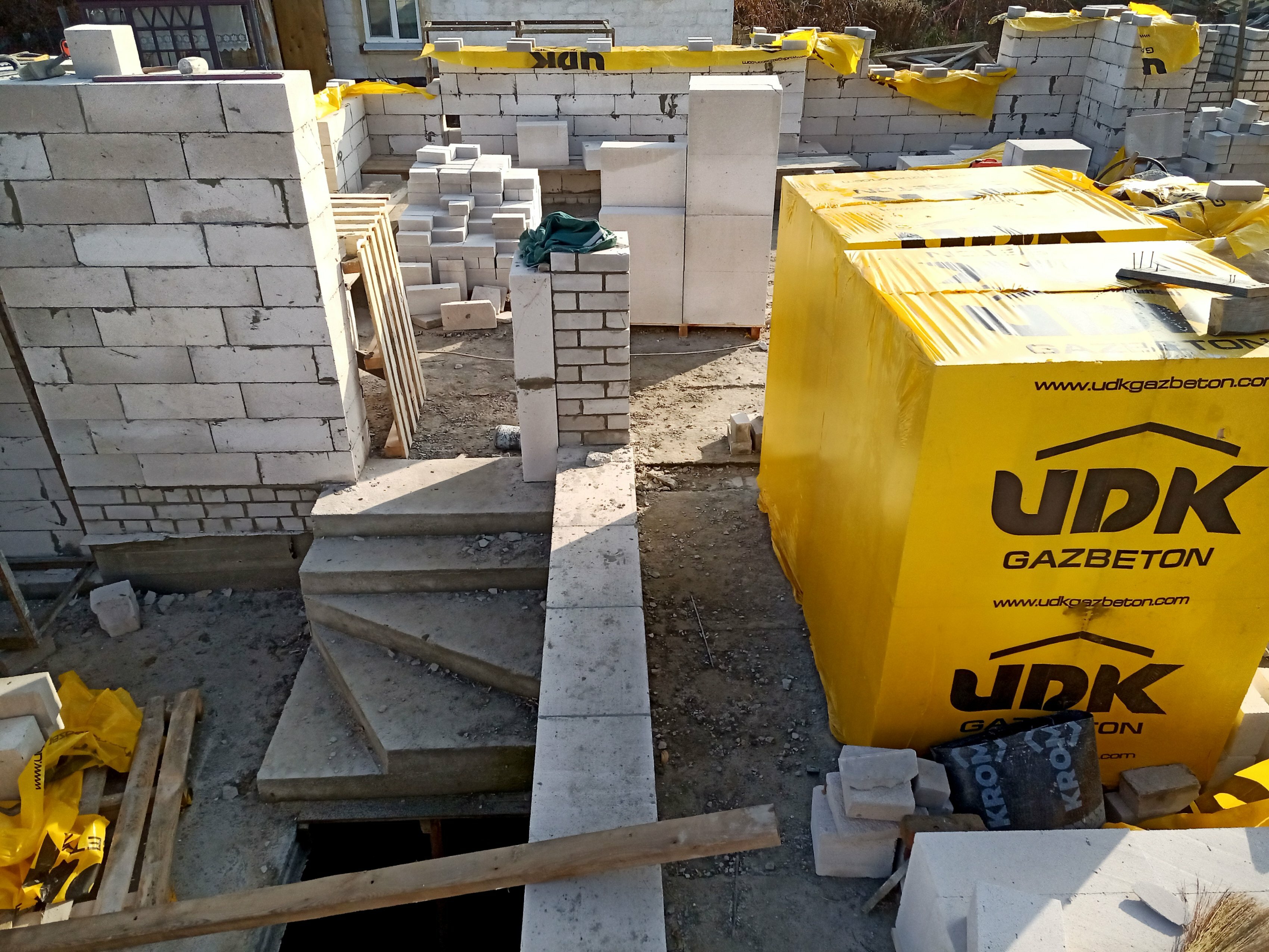

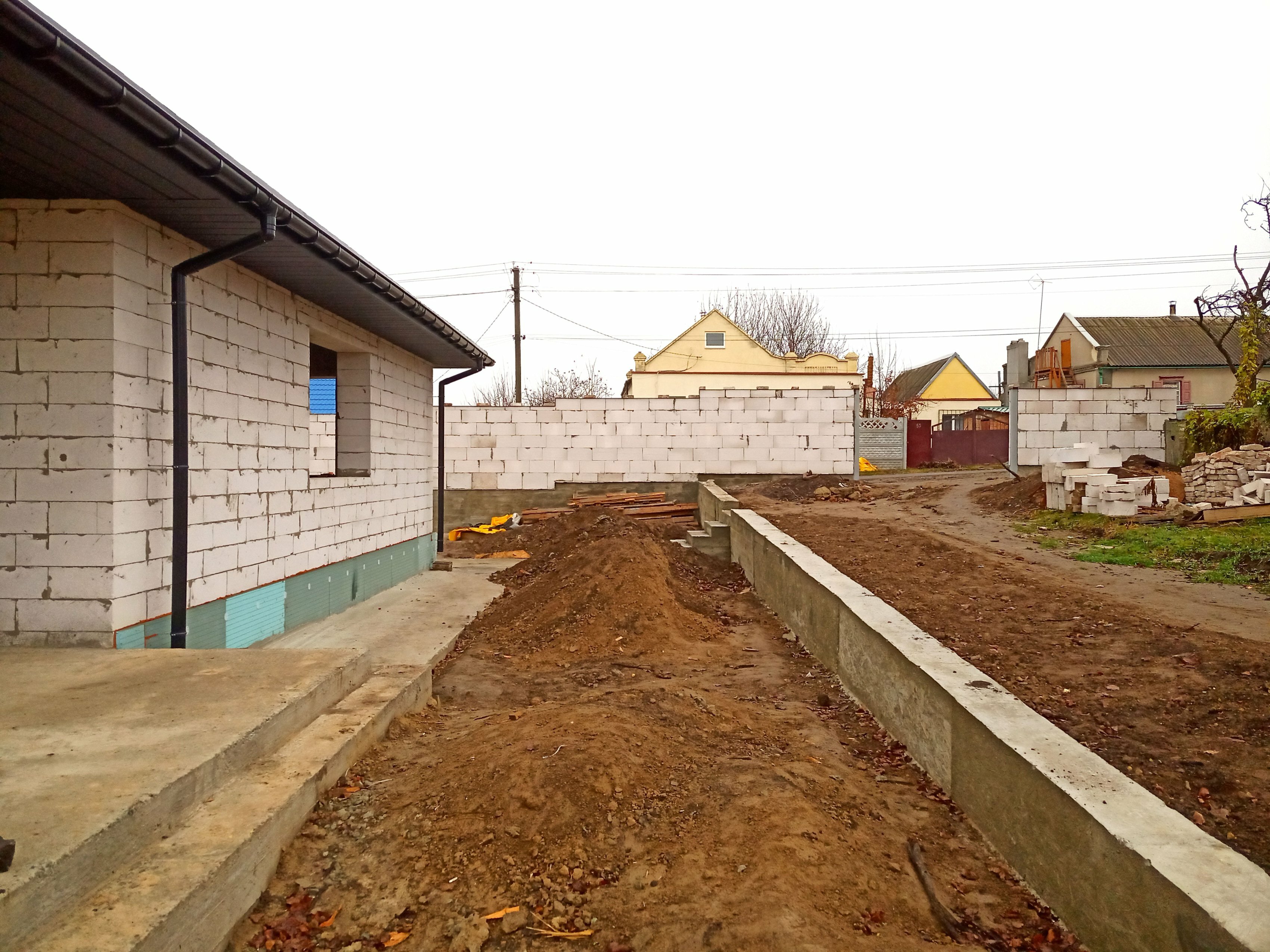

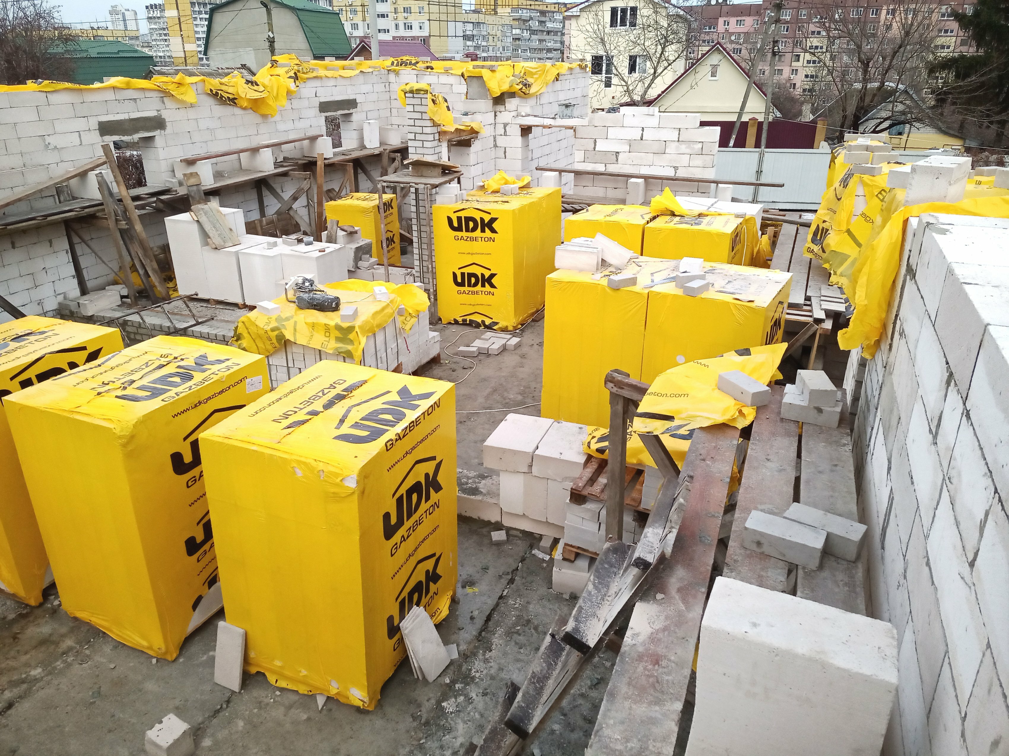

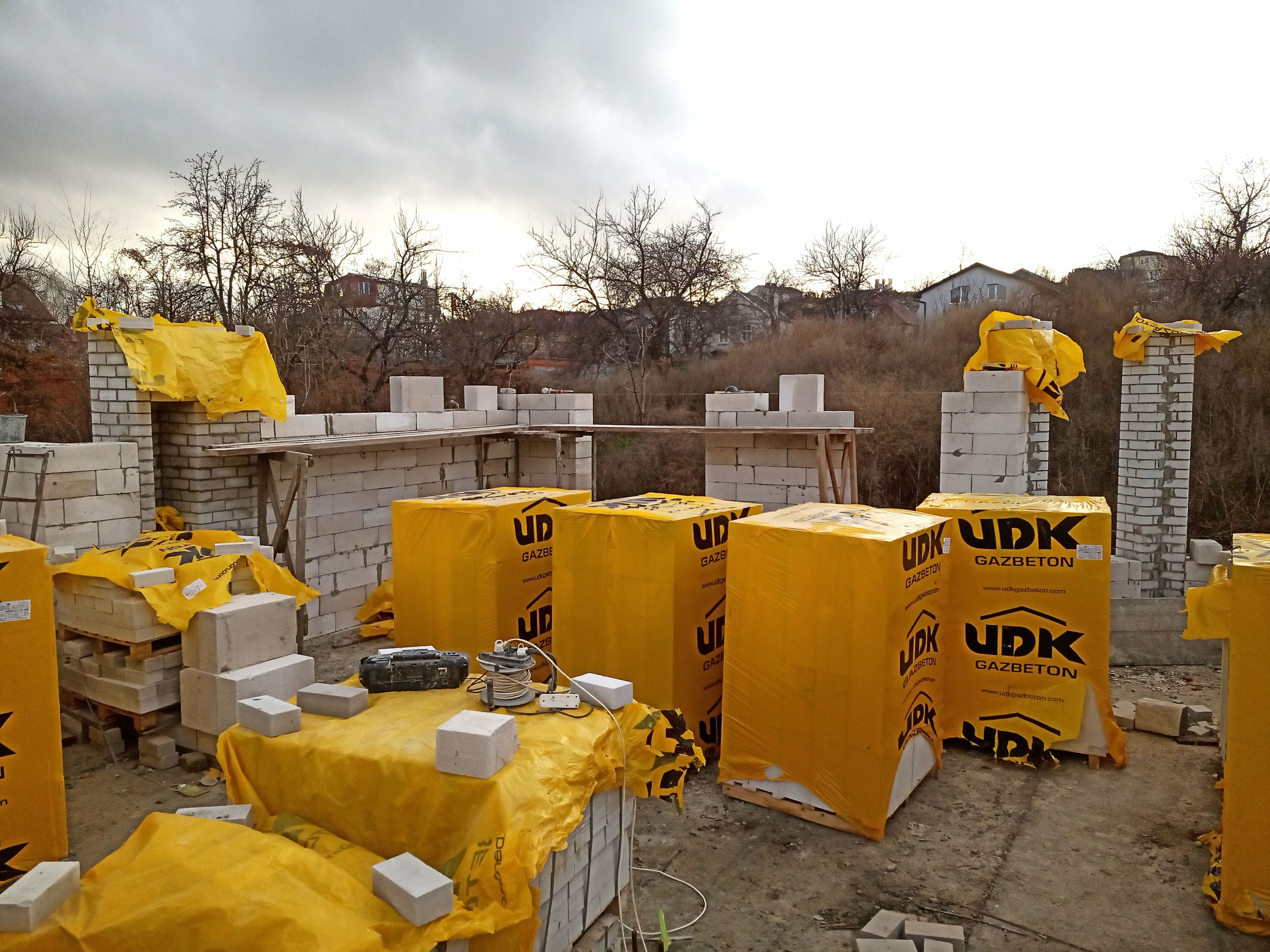

MAESTRO DNEPR Опубліковано: 10 листопада 2021 Автор Поділитись Опубліковано: 10 листопада 2021 Сейчас строим. Победа. Посилання на коментар Поділитися на інших сайтах More sharing options...

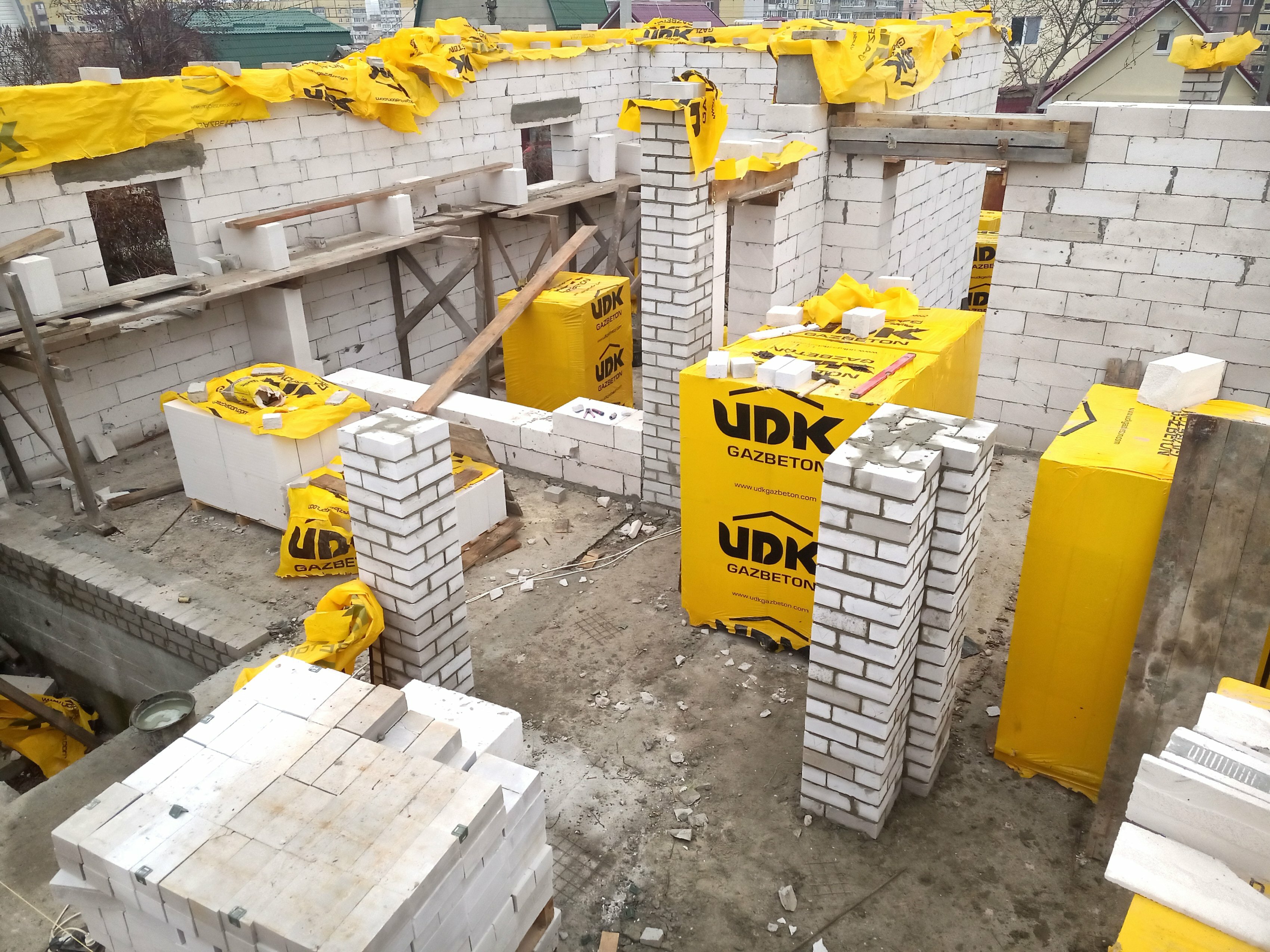

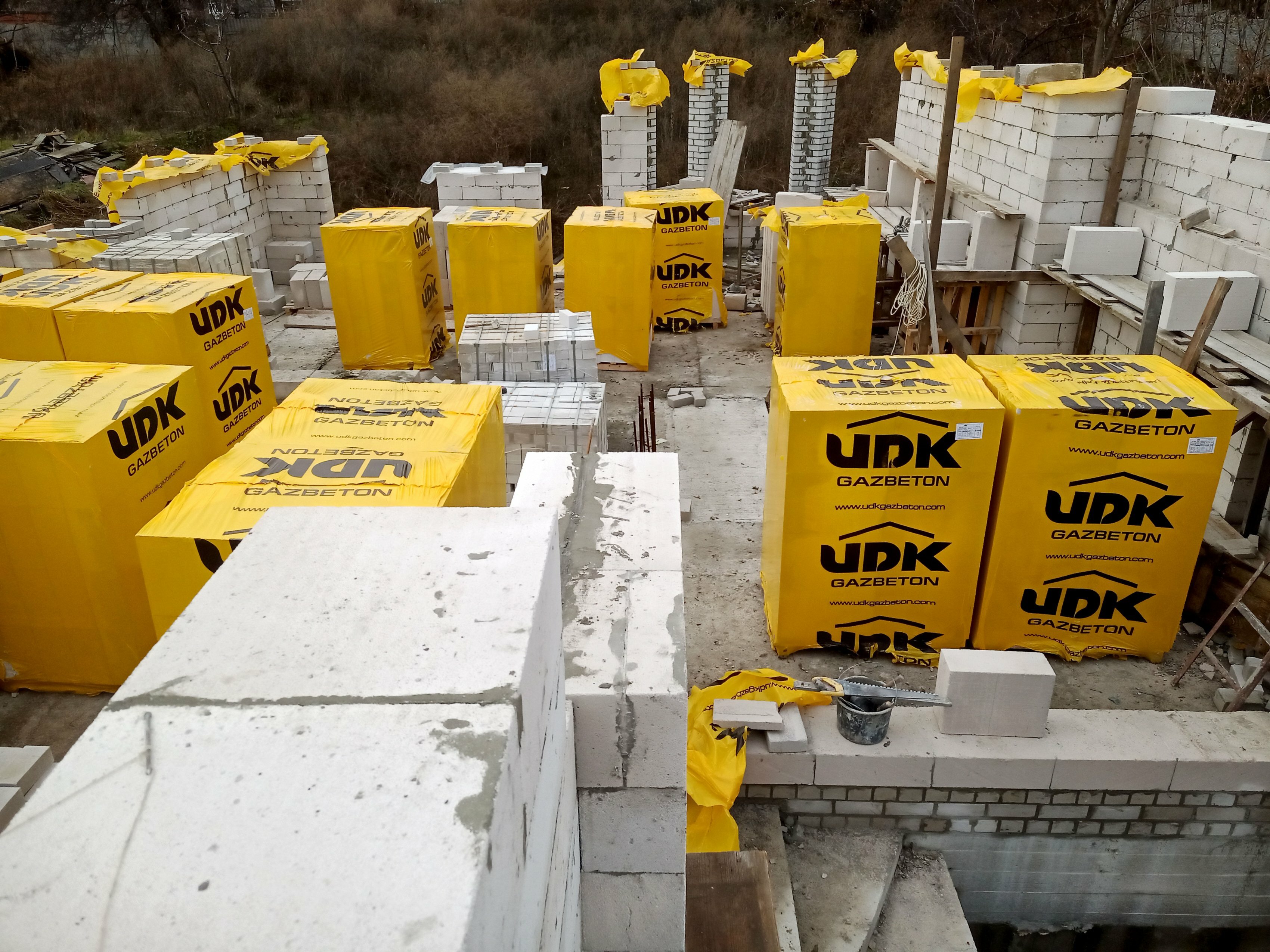

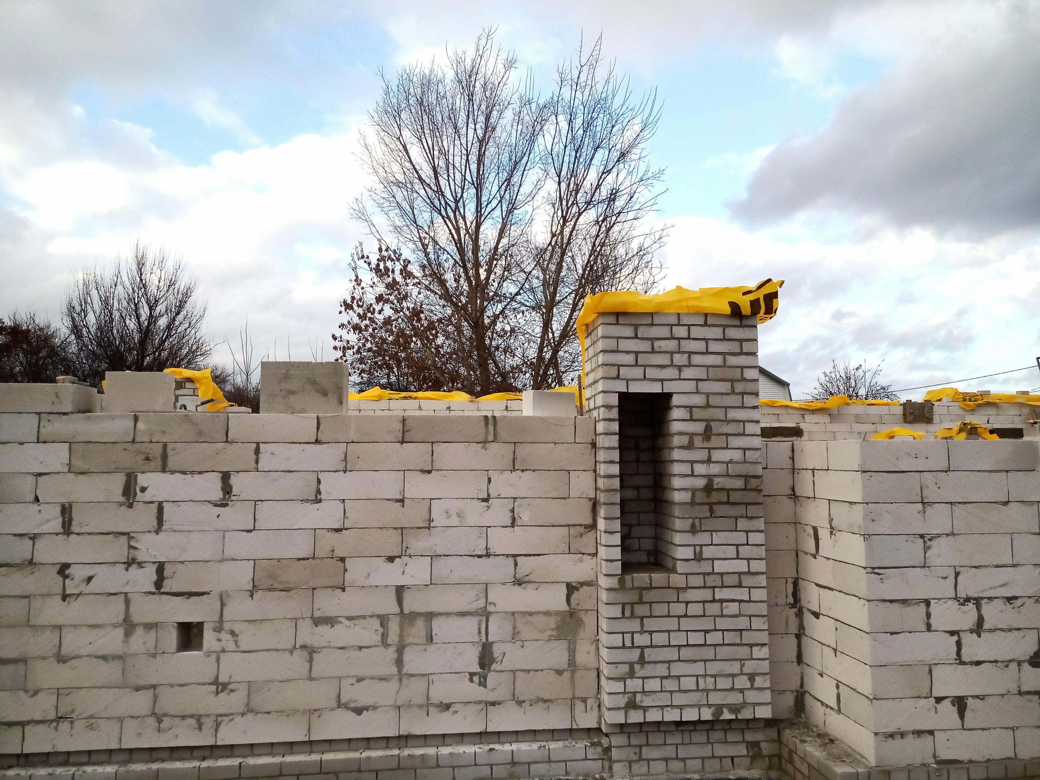

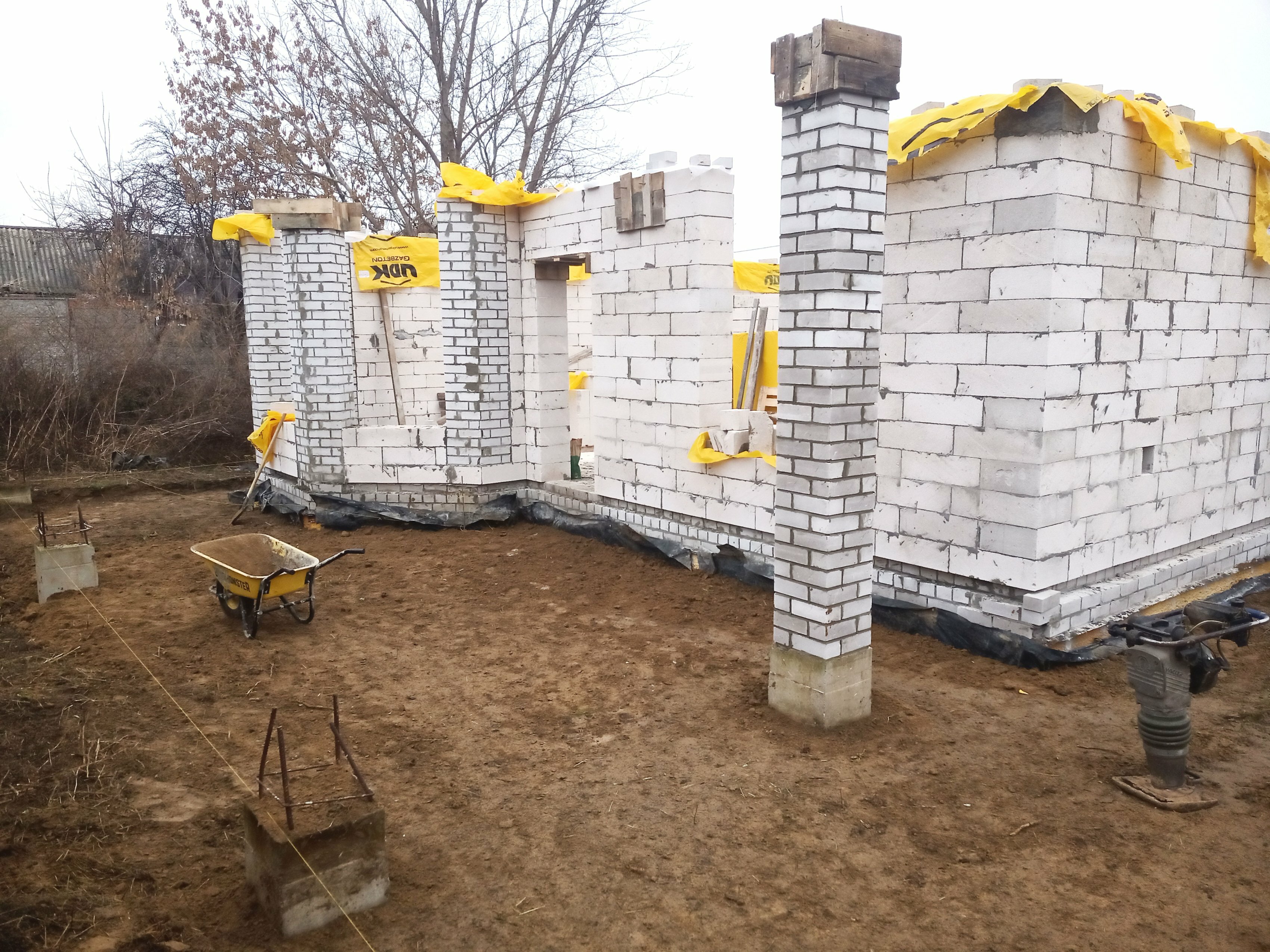

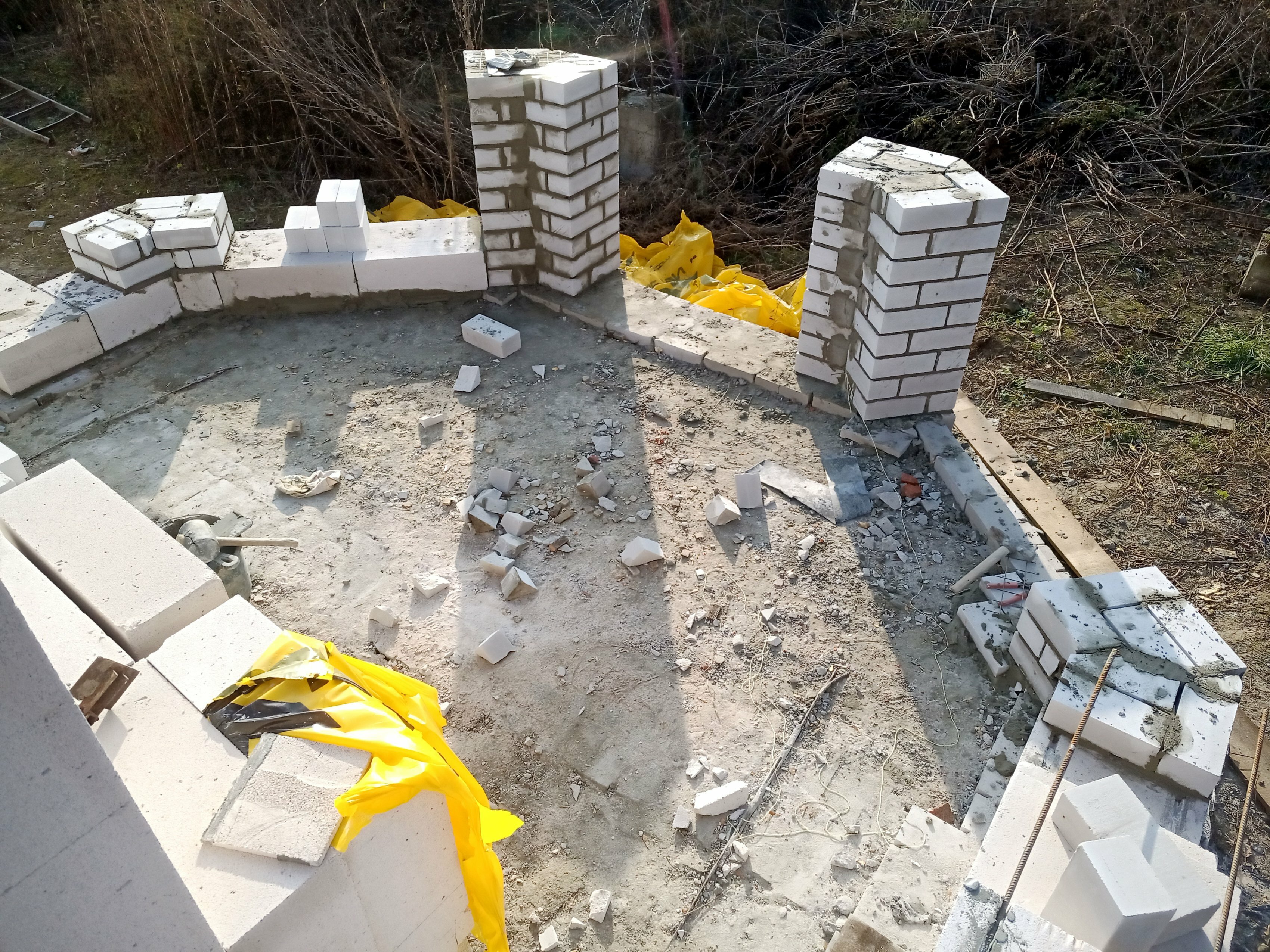

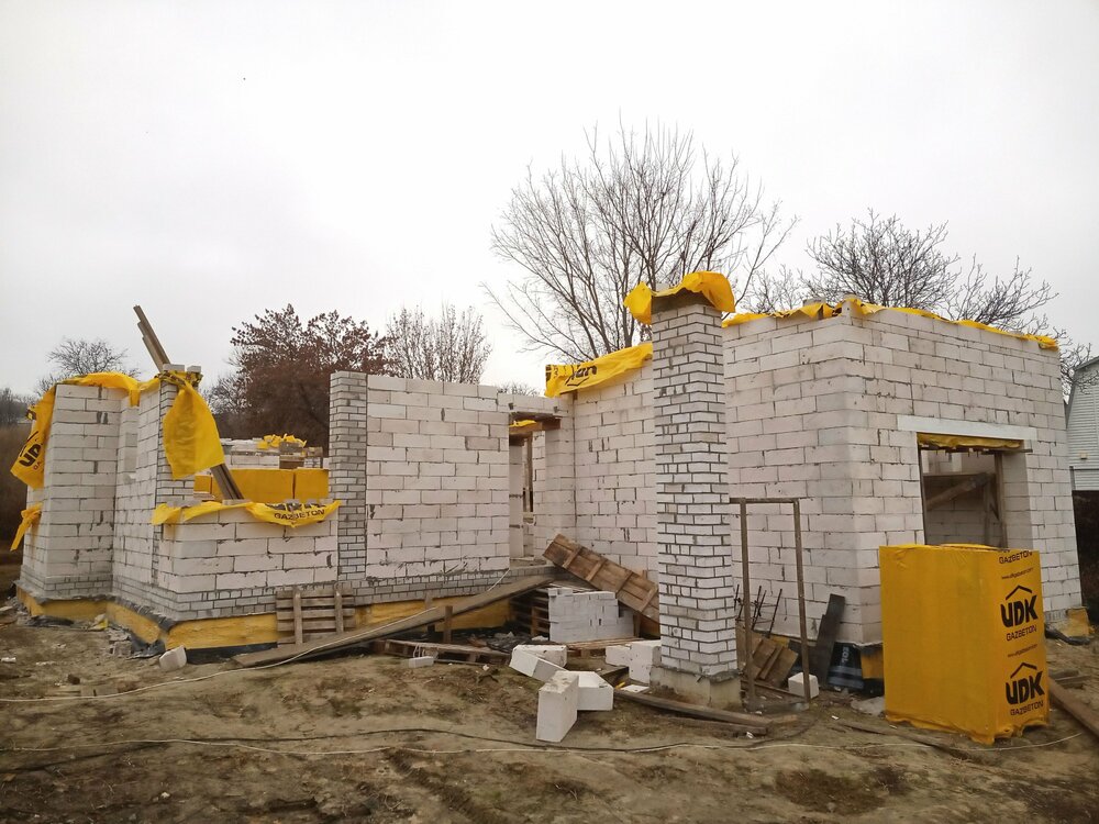

shneider_vova Опубліковано: 10 листопада 2021 Поділитись Опубліковано: 10 листопада 2021 Это что за стеновой материал такой?! Посилання на коментар Поділитися на інших сайтах More sharing options...
MAESTRO DNEPR Опубліковано: 10 листопада 2021 Автор Поділитись Опубліковано: 10 листопада 2021 45 минут назад, shneider_vova сказал: Это что за стеновой материал такой?! Силикатный кирпич М250. Мы им только закроем плиты, выше будет газоблок 400й и кое-где несущие колонны из того же силикатного кирпича. 1 Посилання на коментар Поділитися на інших сайтах More sharing options...

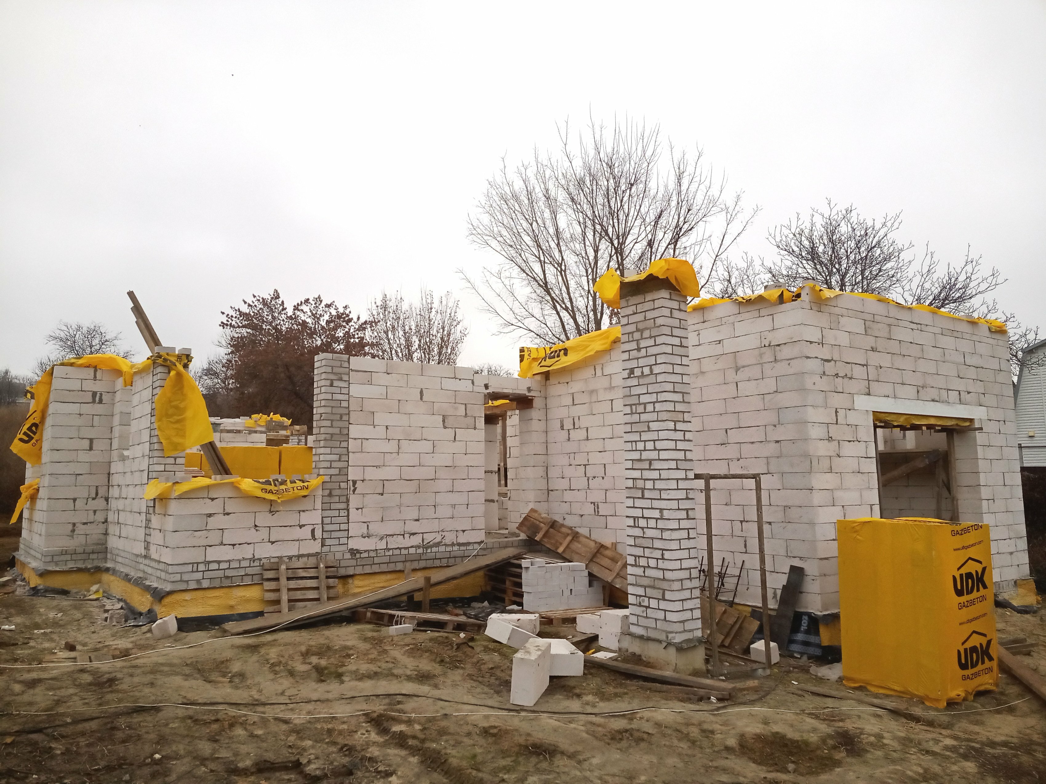

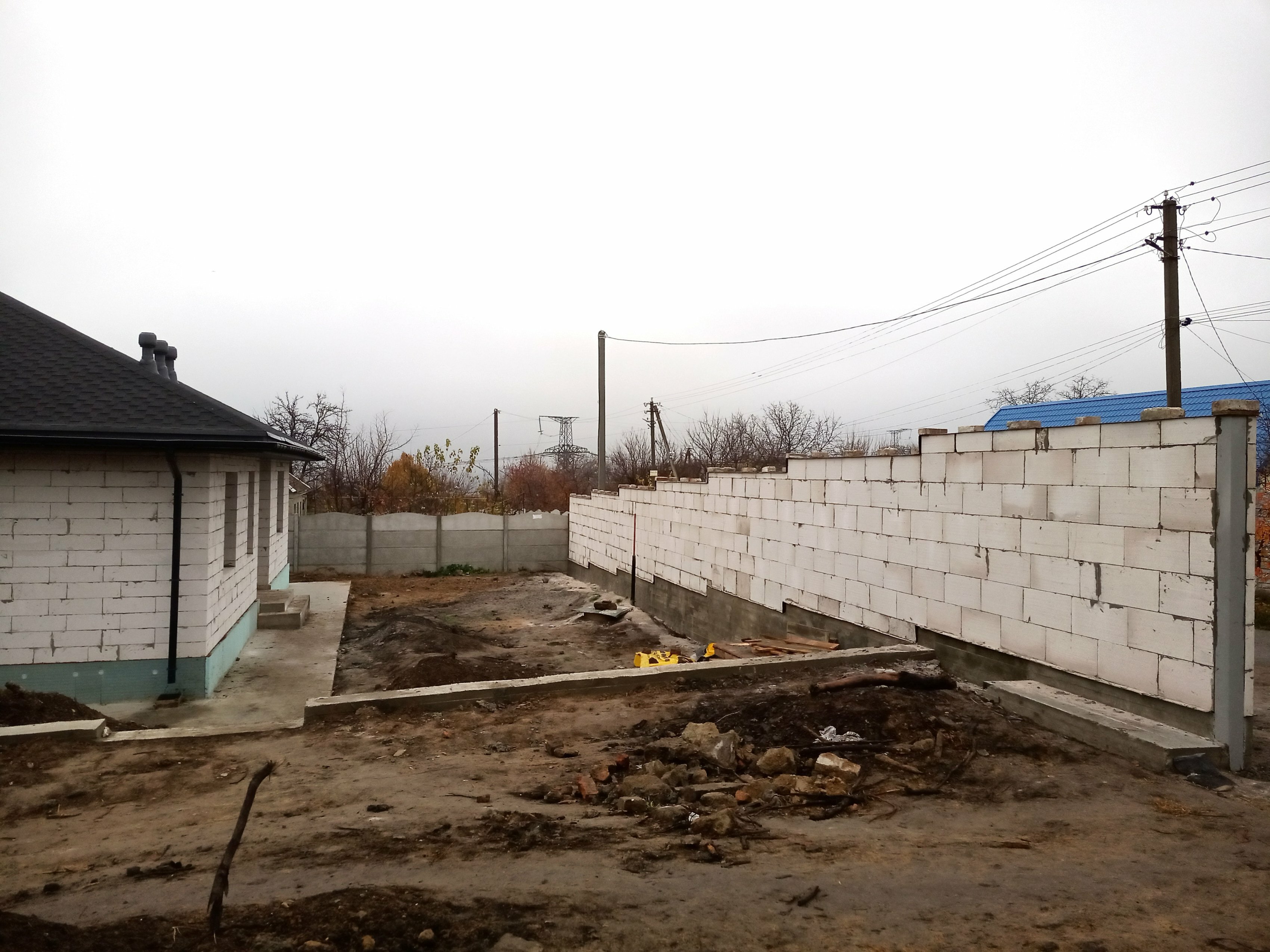

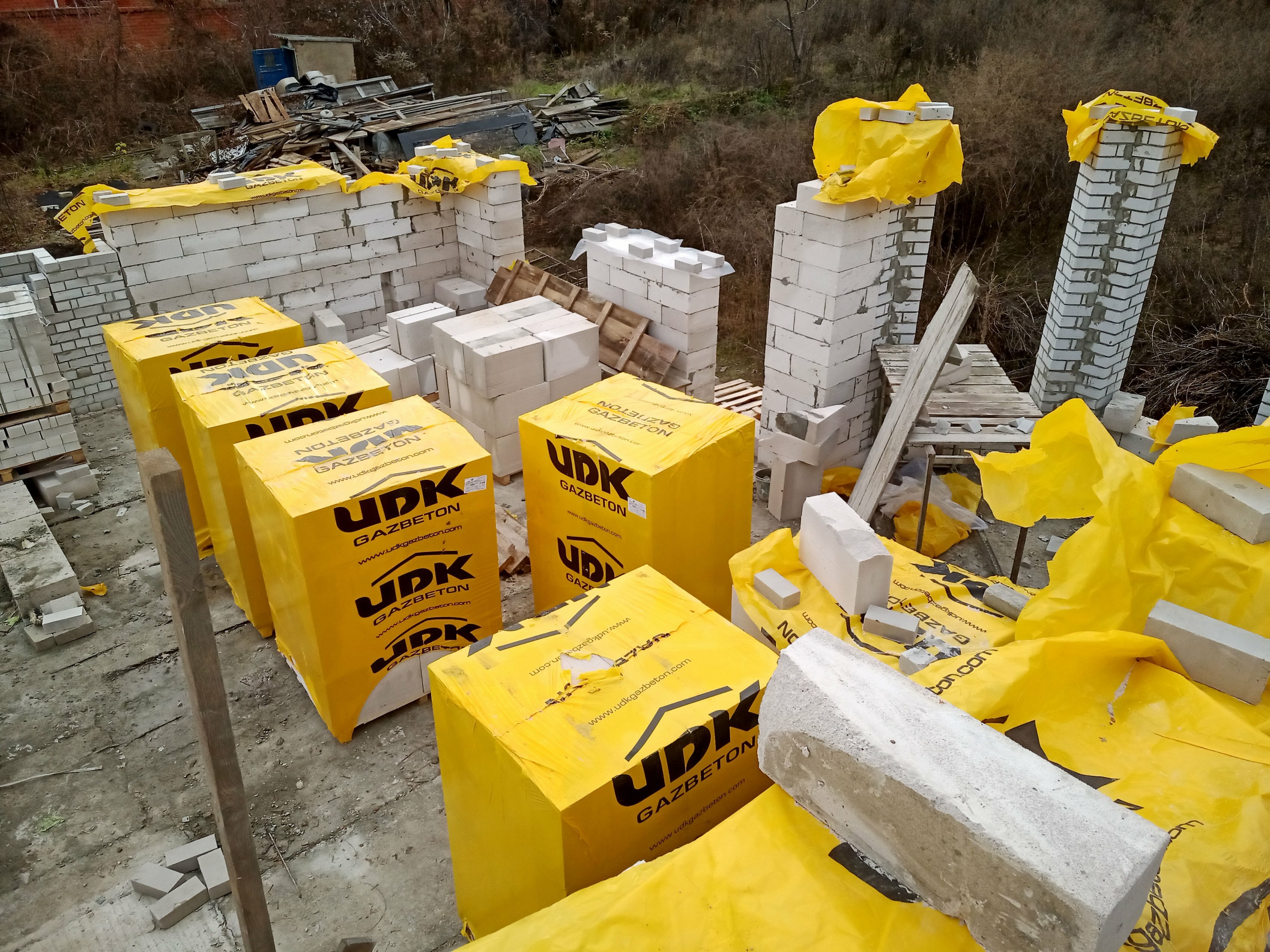

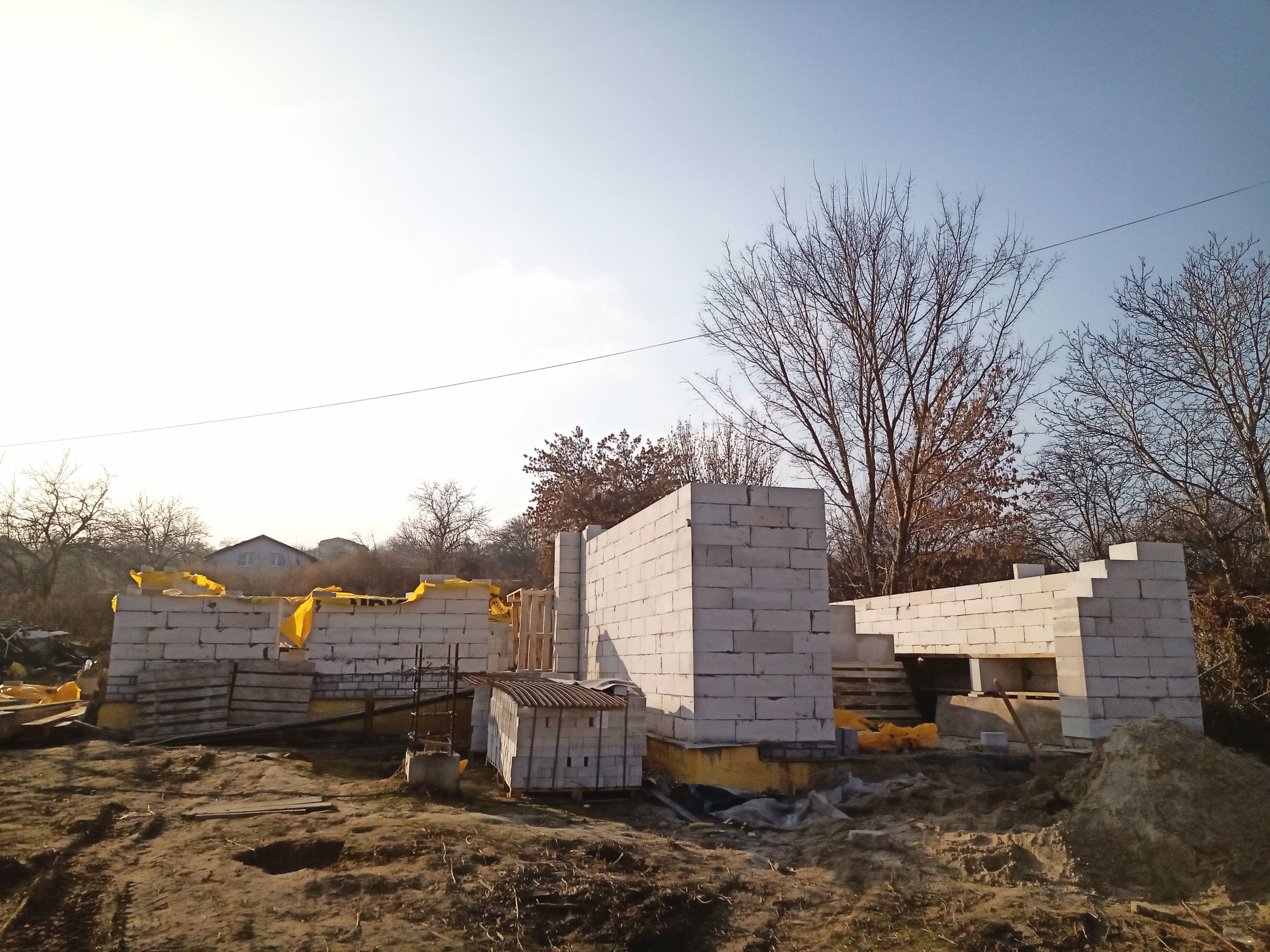

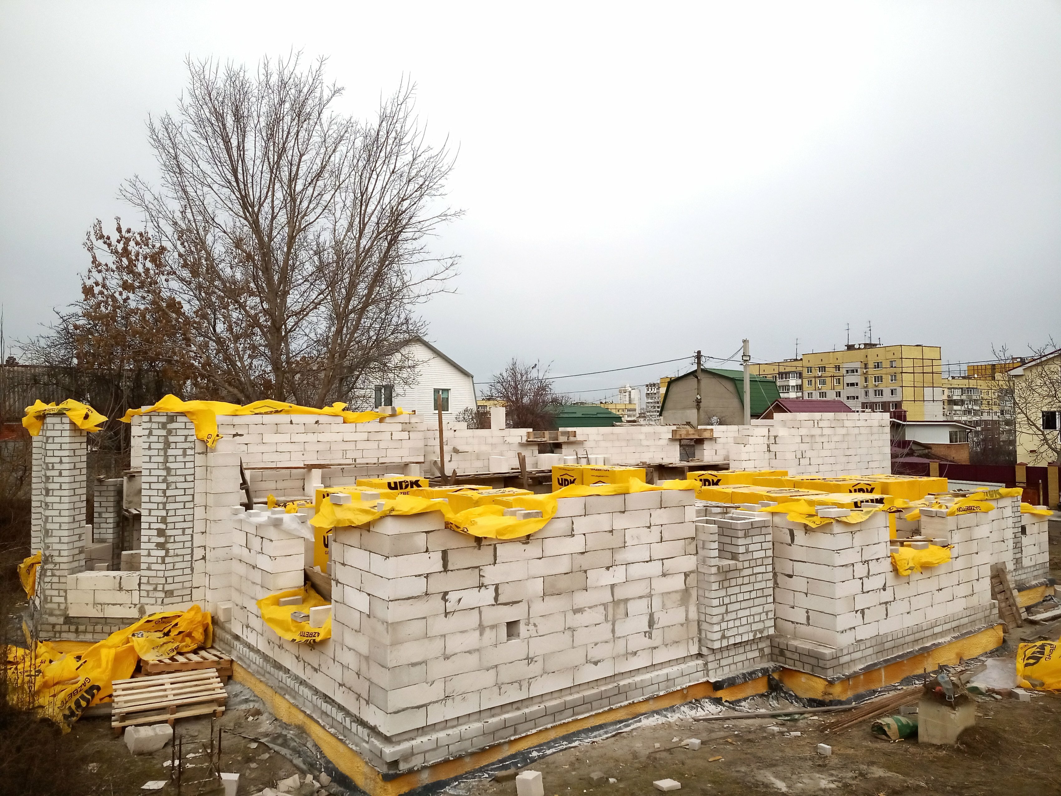

MAESTRO DNEPR Опубліковано: 16 листопада 2021 Автор Поділитись Опубліковано: 16 листопада 2021 Сейчас строим. Победа. Посилання на коментар Поділитися на інших сайтах More sharing options...

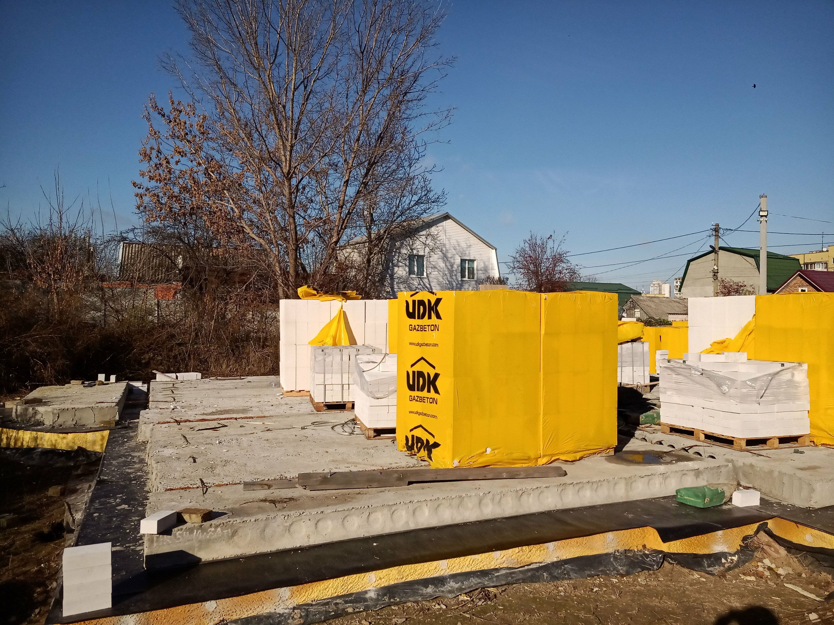

MAESTRO DNEPR Опубліковано: 18 листопада 2021 Автор Поділитись Опубліковано: 18 листопада 2021 Сейчас строим. Победа. 1 Посилання на коментар Поділитися на інших сайтах More sharing options...
MAESTRO DNEPR Опубліковано: 22 листопада 2021 Автор Поділитись Опубліковано: 22 листопада 2021 Сейчас строим. Победа. 2 Посилання на коментар Поділитися на інших сайтах More sharing options...
MAESTRO DNEPR Опубліковано: 25 листопада 2021 Автор Поділитись Опубліковано: 25 листопада 2021 Сейчас строим. Победа. 2 Посилання на коментар Поділитися на інших сайтах More sharing options...

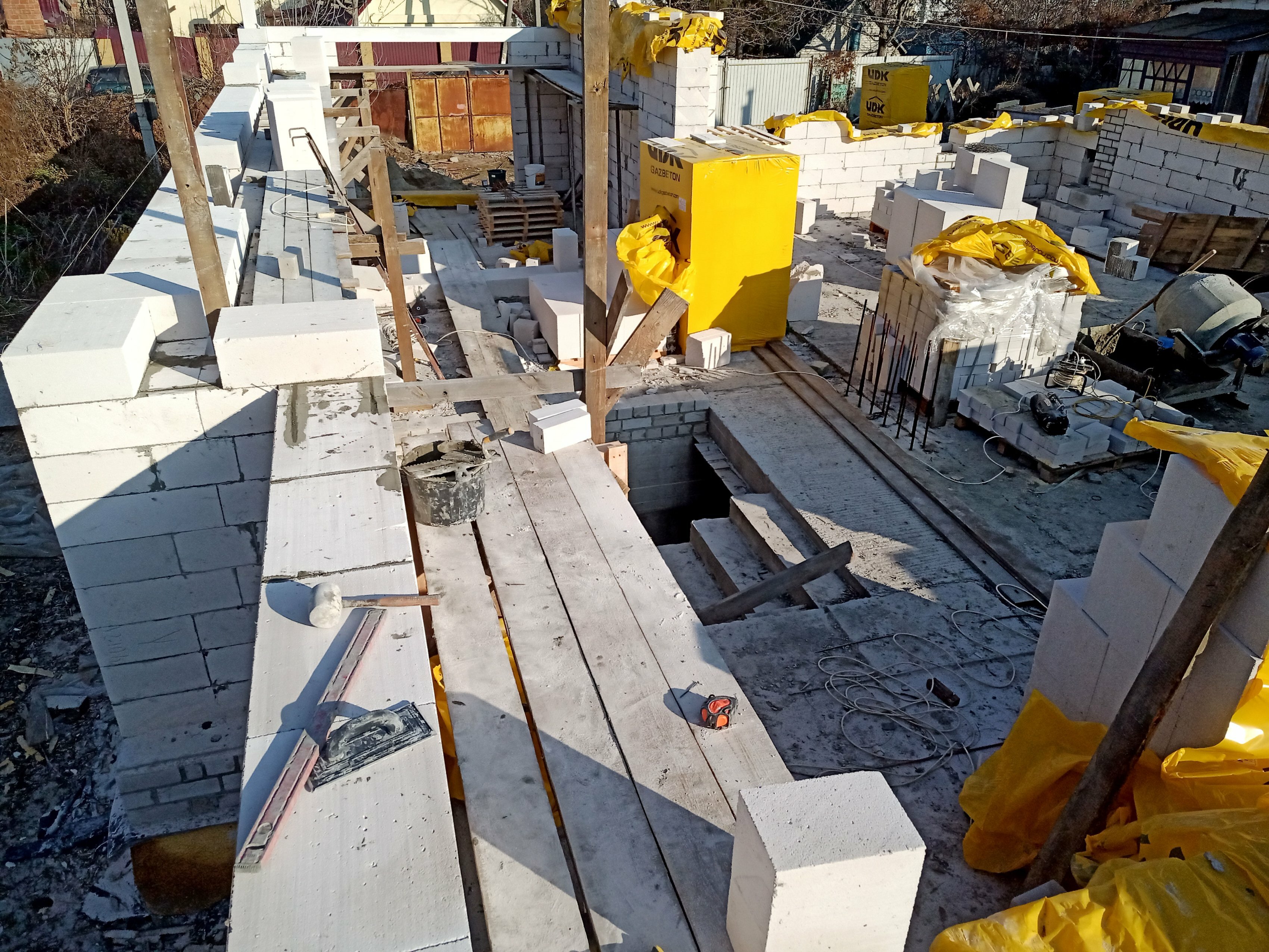

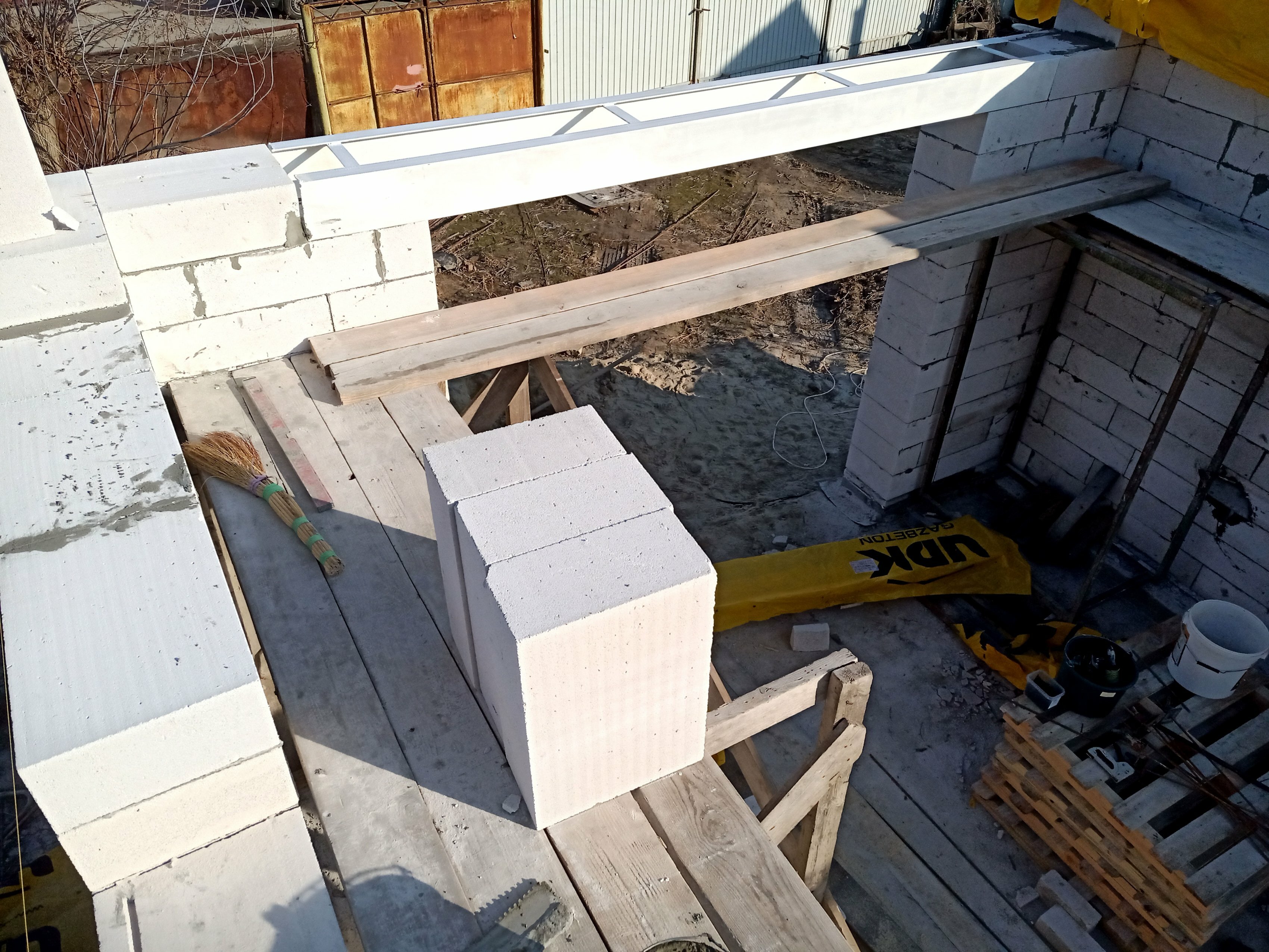

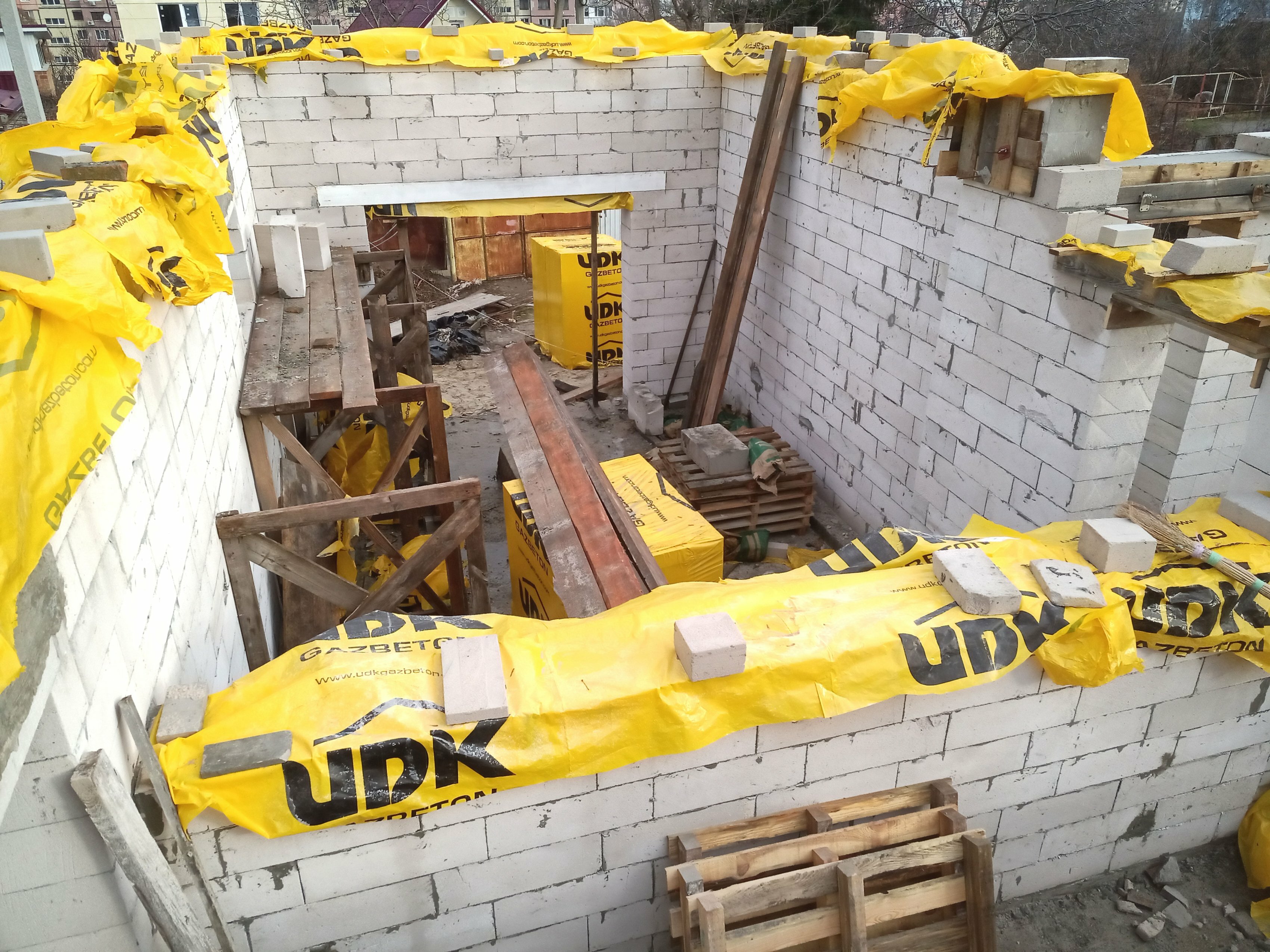

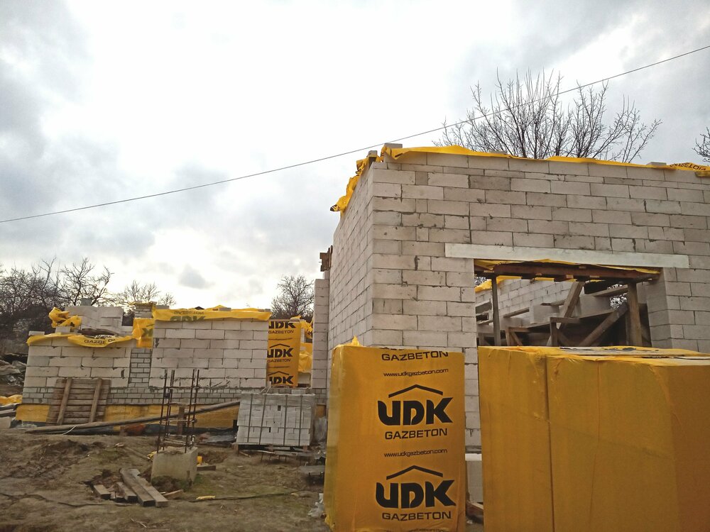

MAESTRO DNEPR Опубліковано: 14 грудня 2021 Автор Поділитись Опубліковано: 14 грудня 2021 Сейчас строим. Победа. Терраса. 1 Посилання на коментар Поділитися на інших сайтах More sharing options...

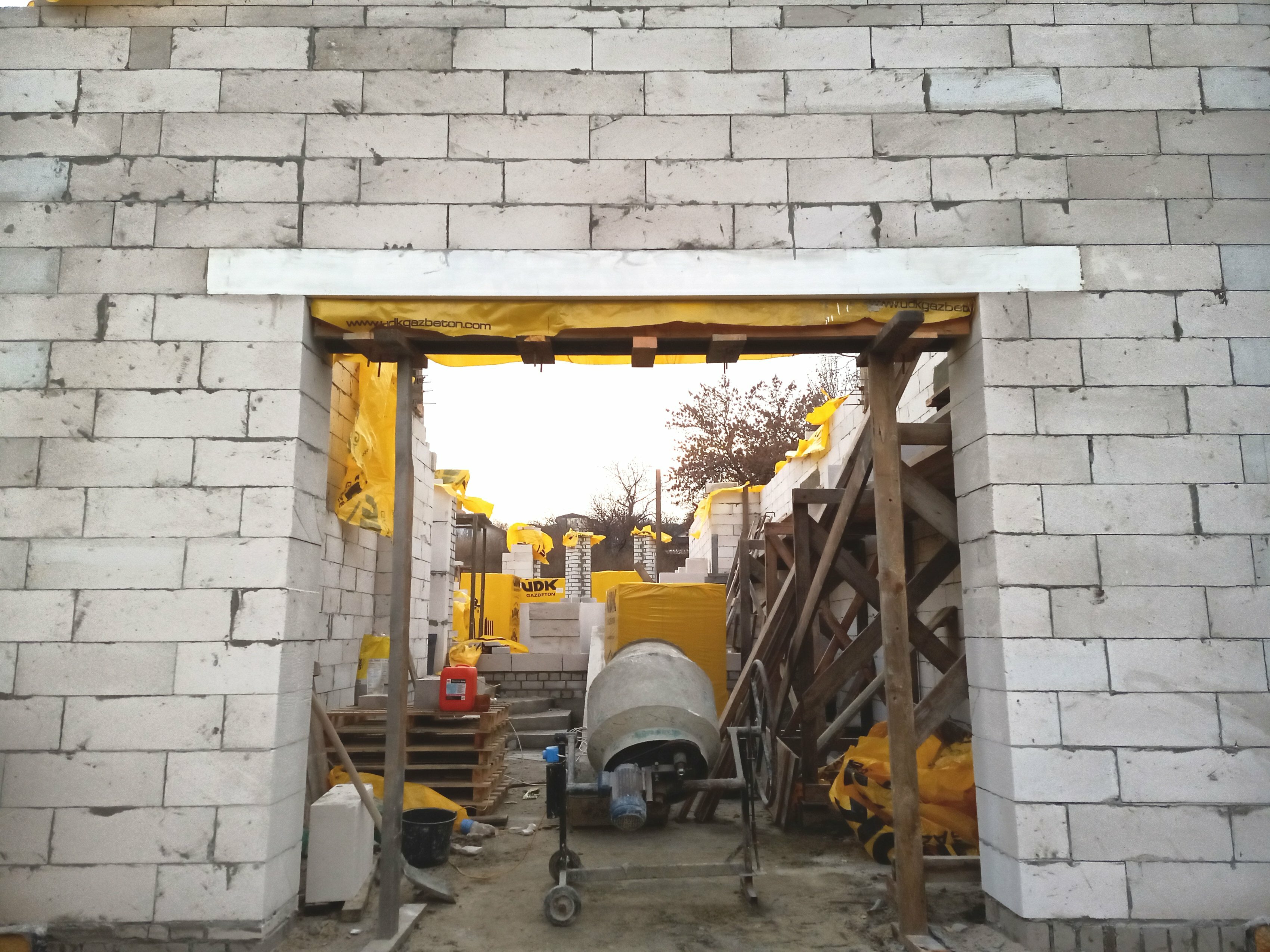

MAESTRO DNEPR Опубліковано: 14 грудня 2021 Автор Поділитись Опубліковано: 14 грудня 2021 Сейчас строим. Победа. Угловое окно. Посилання на коментар Поділитися на інших сайтах More sharing options...
MAESTRO DNEPR Опубліковано: 14 грудня 2021 Автор Поділитись Опубліковано: 14 грудня 2021 Сейчас строим. Победа. 1 Посилання на коментар Поділитися на інших сайтах More sharing options...

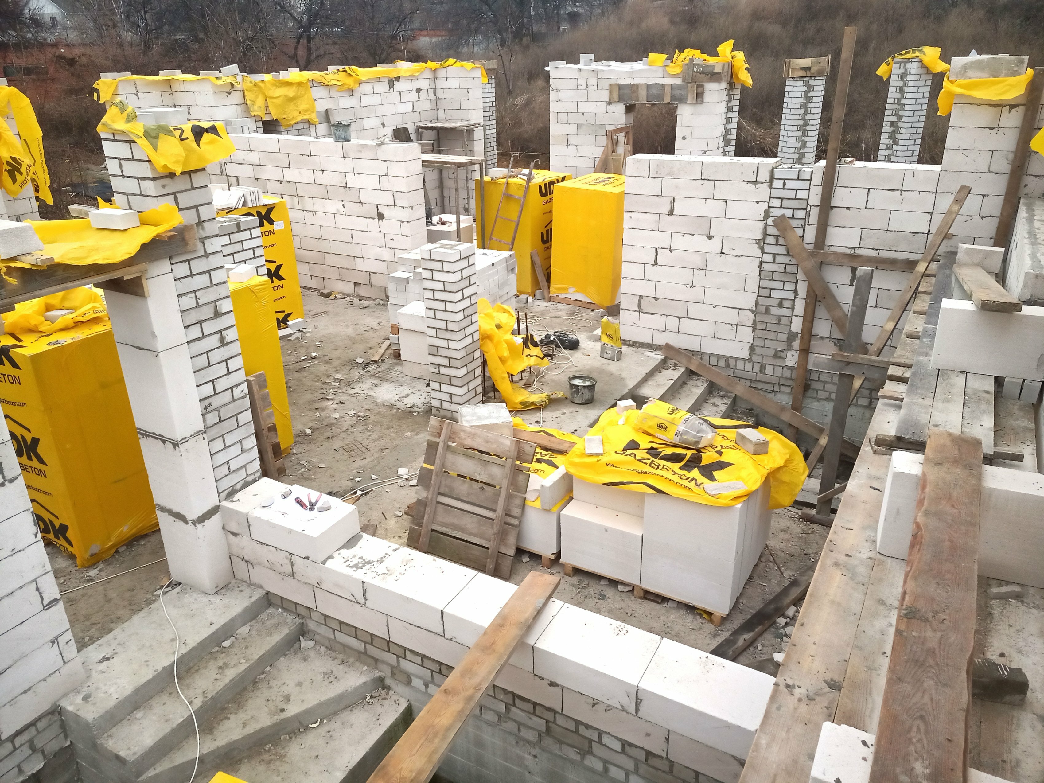

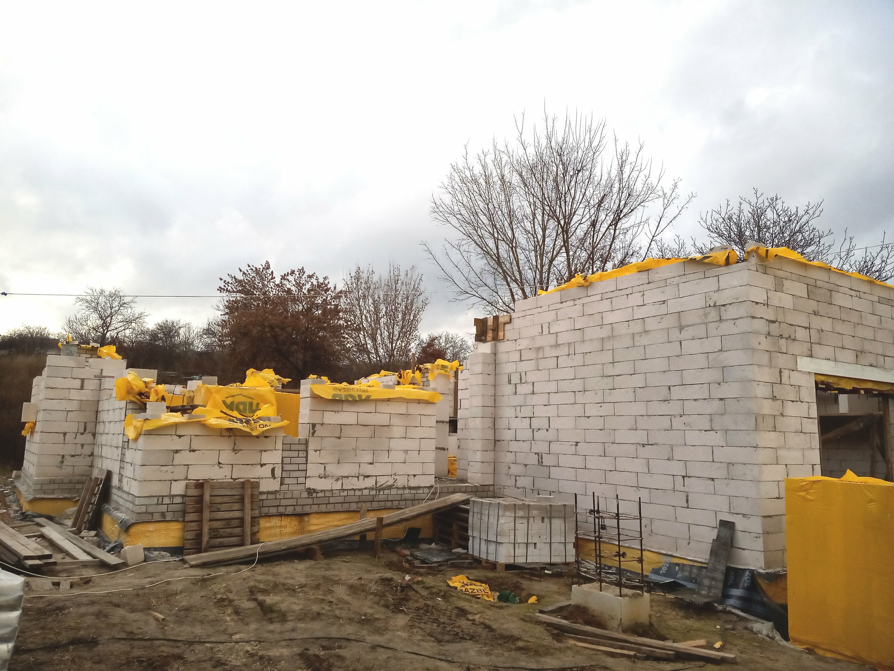

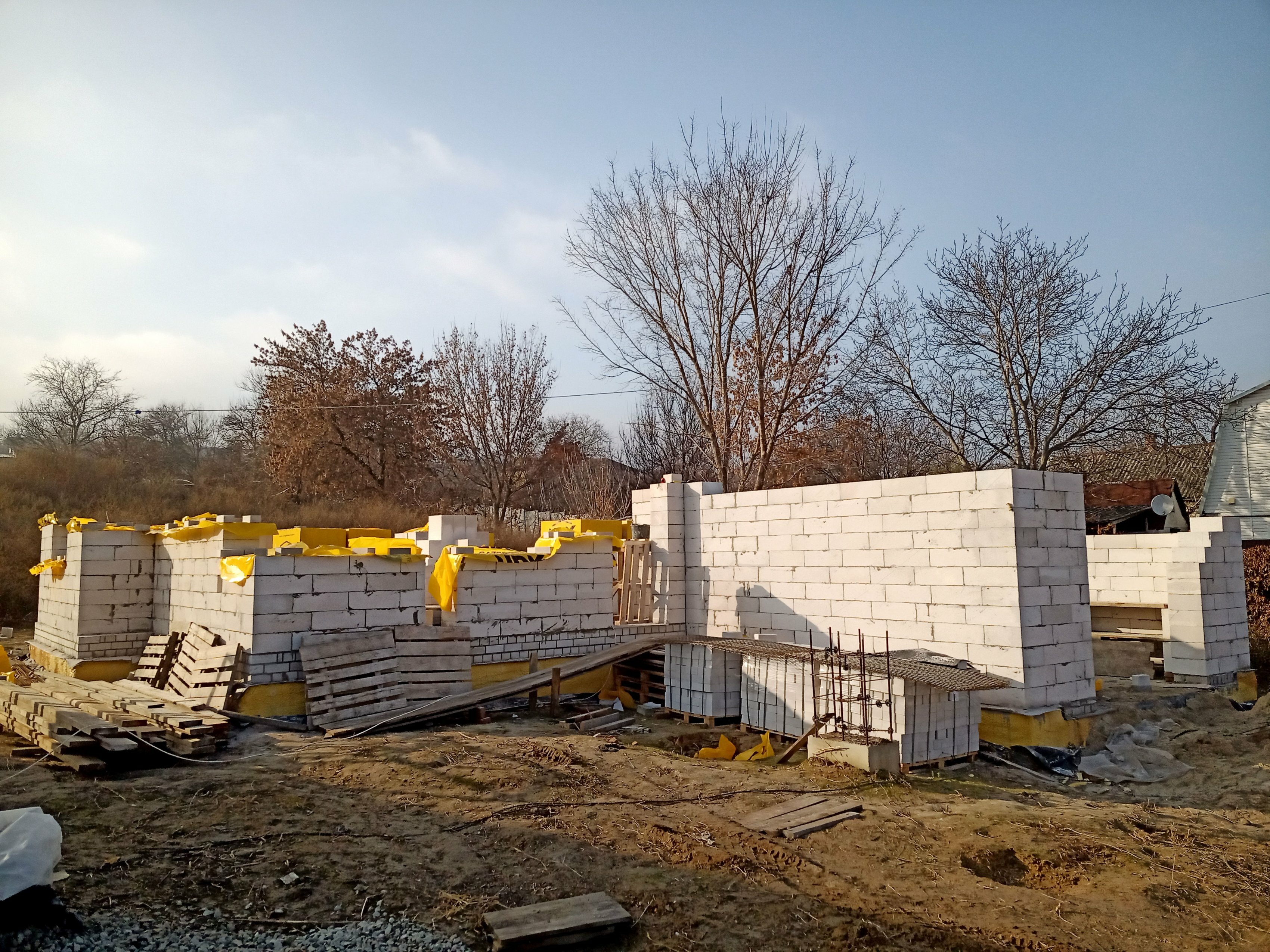

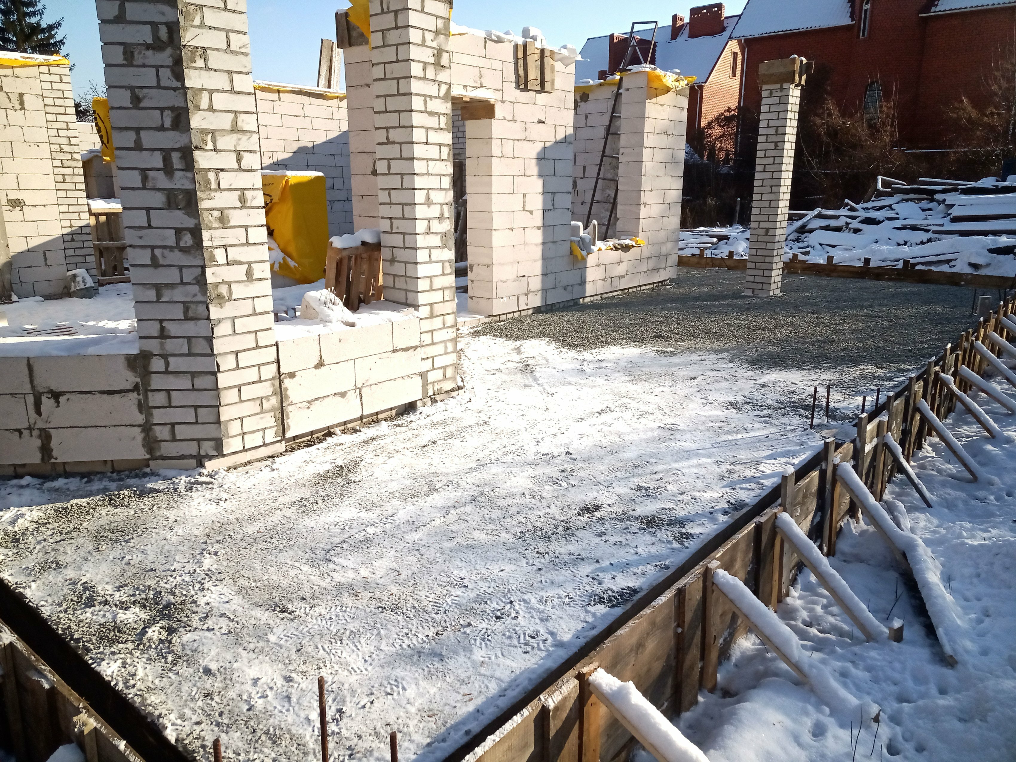

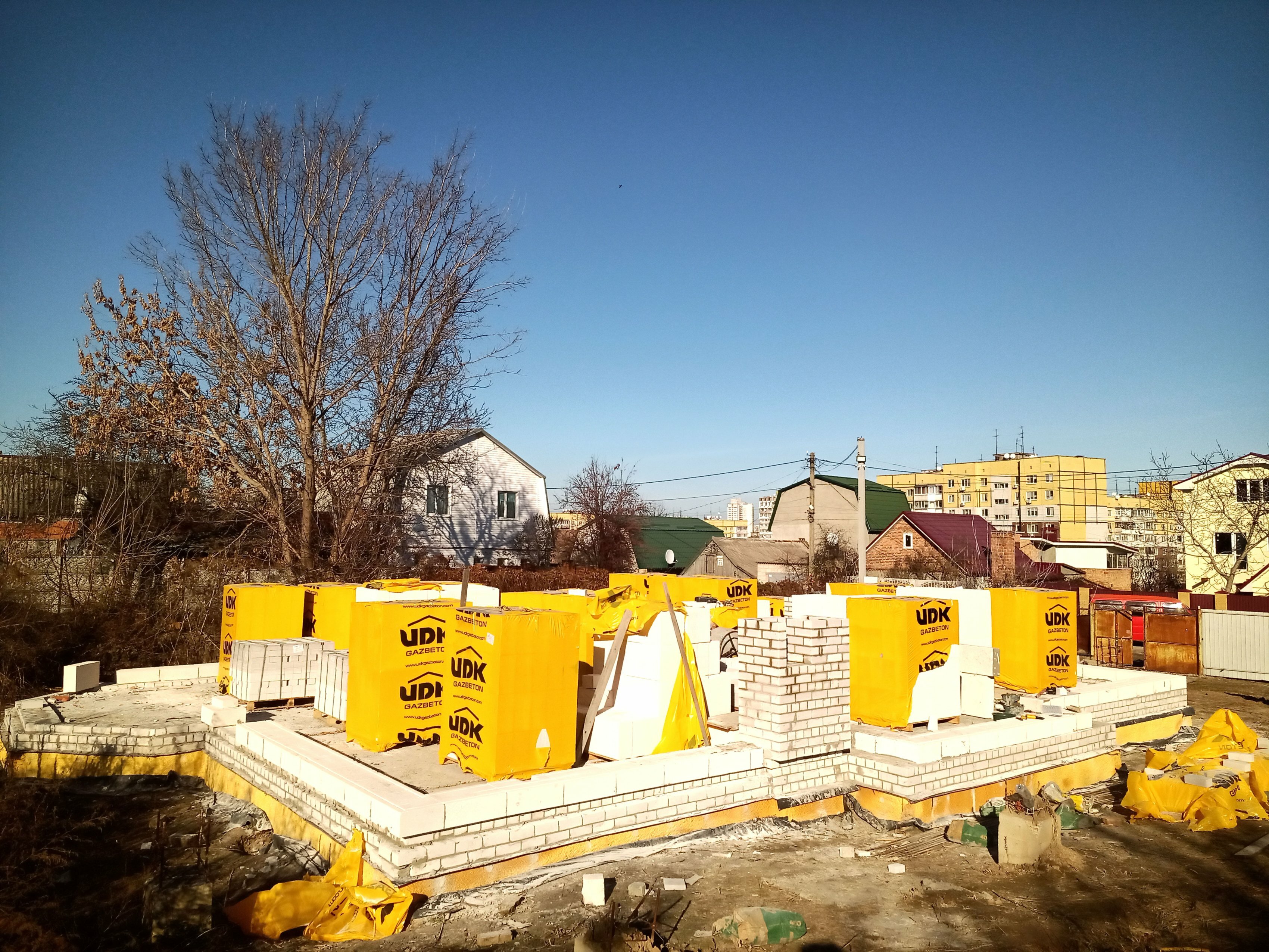

korund Опубліковано: 25 грудня 2021 Поділитись Опубліковано: 25 грудня 2021 50 минут назад, MAESTRO DNEPR сказал: Сейчас строим. Победа. Не примите за оскорбление, но ваши строители что, ездили картошку в ноябре копать? Я про то, что 1 этаж за 2 месяца.... Посилання на коментар Поділитися на інших сайтах More sharing options...
MAESTRO DNEPR Опубліковано: 25 грудня 2021 Автор Поділитись Опубліковано: 25 грудня 2021 (змінено) Смешно) ...по факту, не два месяца, а пять рабочих недель, не считая дождей... больше 100 кубов кладки плюс побочные работы, которых пока не видно... всему своё время. п.с. ...я с "патрийотами-копальщиками" не работаю, Вы меня с кем-то спутали. Змінено 25 грудня 2021 користувачем MAESTRO DNEPR Посилання на коментар Поділитися на інших сайтах More sharing options...

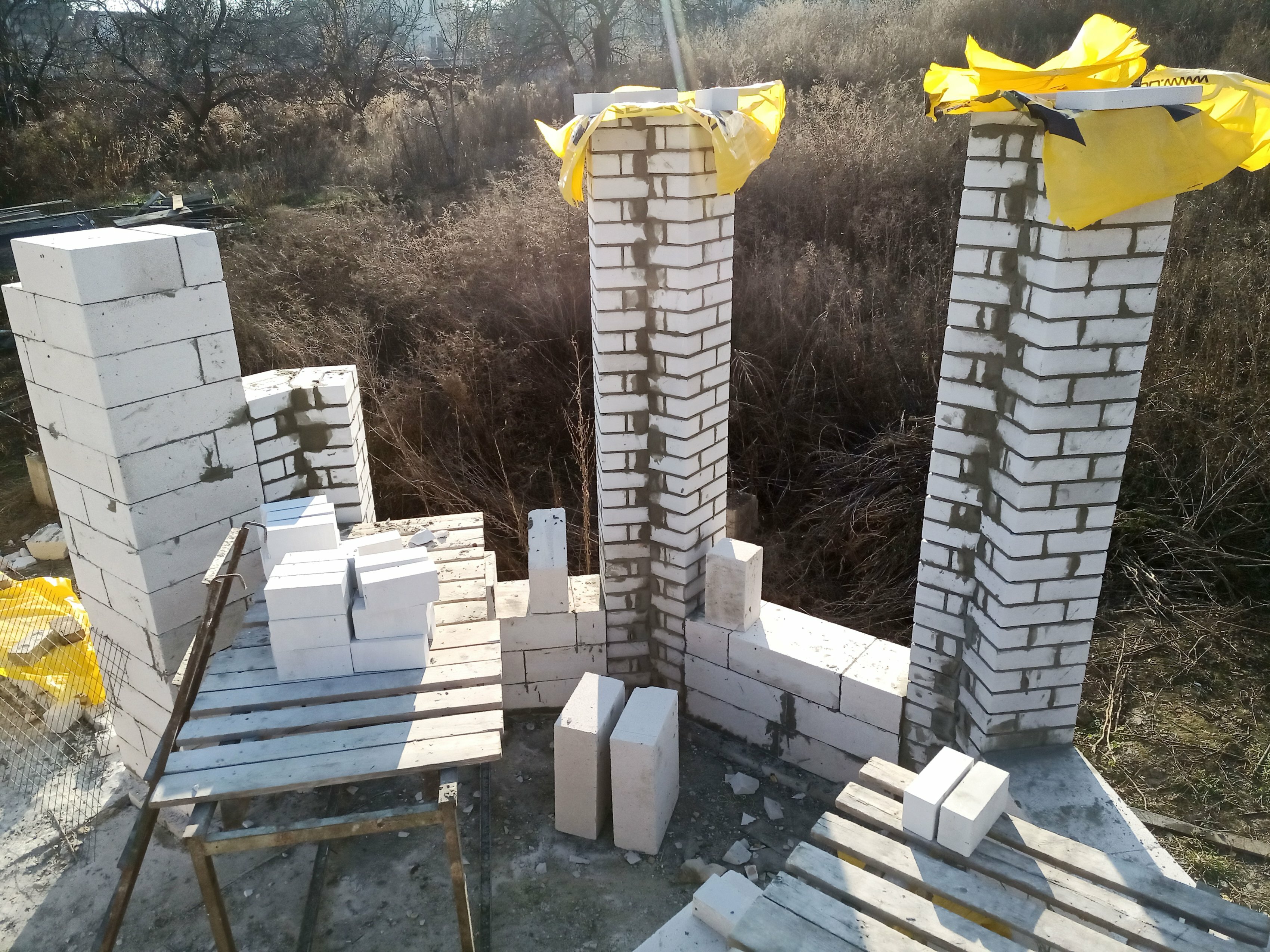

-Angel- Опубліковано: 25 грудня 2021 Поділитись Опубліковано: 25 грудня 2021 Маестро, а почему колонны из силиката? В чем смысл? Посилання на коментар Поділитися на інших сайтах More sharing options...
MAESTRO DNEPR Опубліковано: 25 грудня 2021 Автор Поділитись Опубліковано: 25 грудня 2021 По проекту все эти колонны должны быть либо монолитными, либо должны быть выложены из кирпича М300. М300 - это только облицовочный клинкер... понятно, что никто не будет из него выкладывать черновые колонны... поэтому решили заменить его на силикат М250. Необходимы ли эти колонны в тех местах, где они расположены? Да, необходимы. Чуть позже по будущим фотографиям станет понятно почему. Терпение. 2 Посилання на коментар Поділитися на інших сайтах More sharing options...

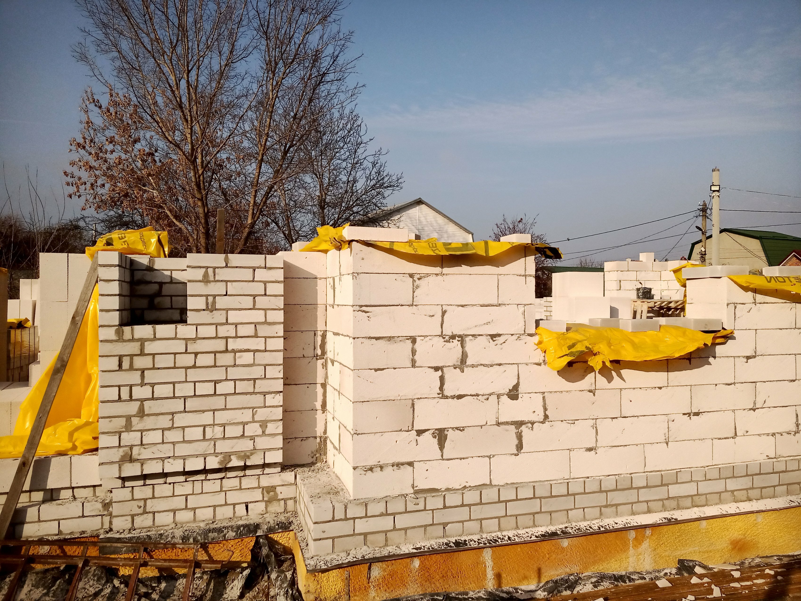

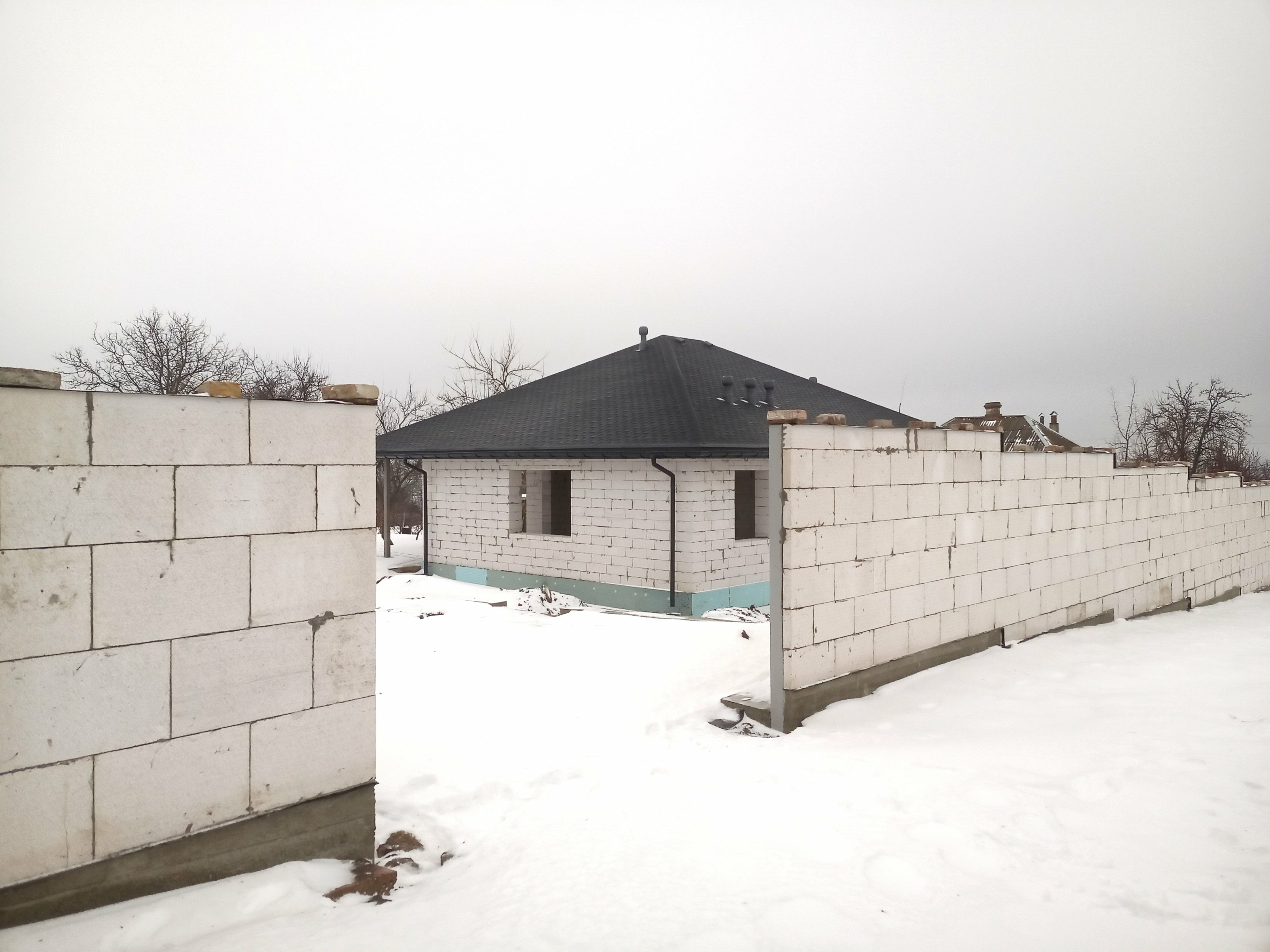

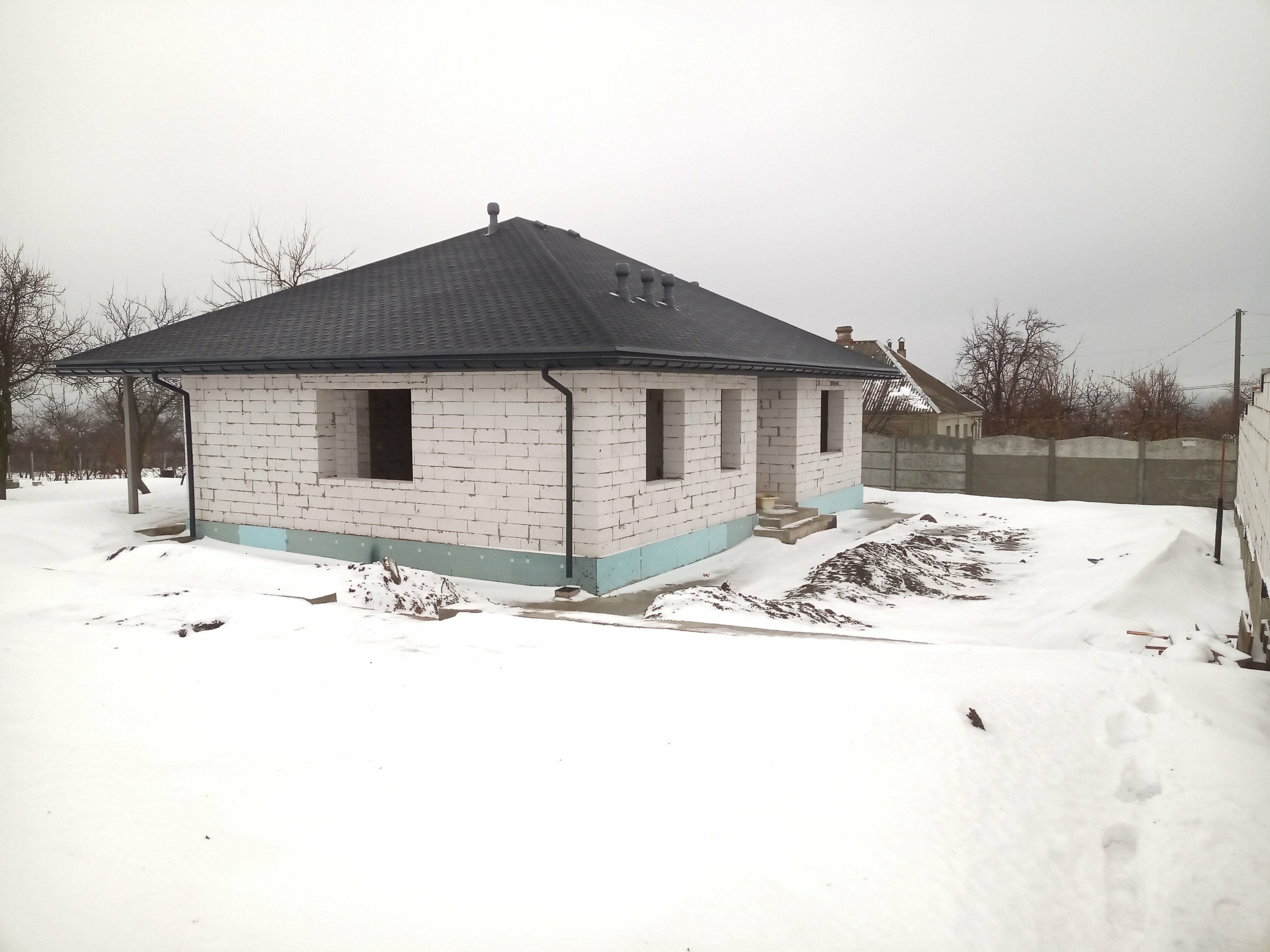

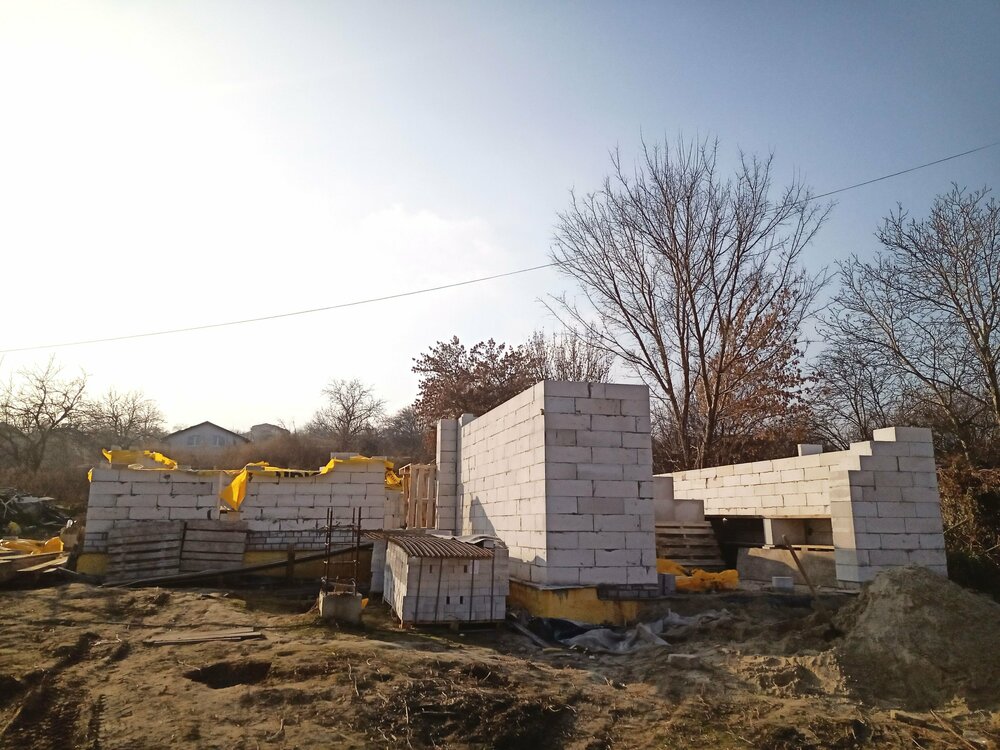

MAESTRO DNEPR Опубліковано: 3 січня 2022 Автор Поділитись Опубліковано: 3 січня 2022 Дом в Старых Кодаках. Мы на зиму не стали забивать окна плёнкой... при том, что весь двор прилично замело снегом, в самом доме снега нет вообще. 1 Посилання на коментар Поділитися на інших сайтах More sharing options...
