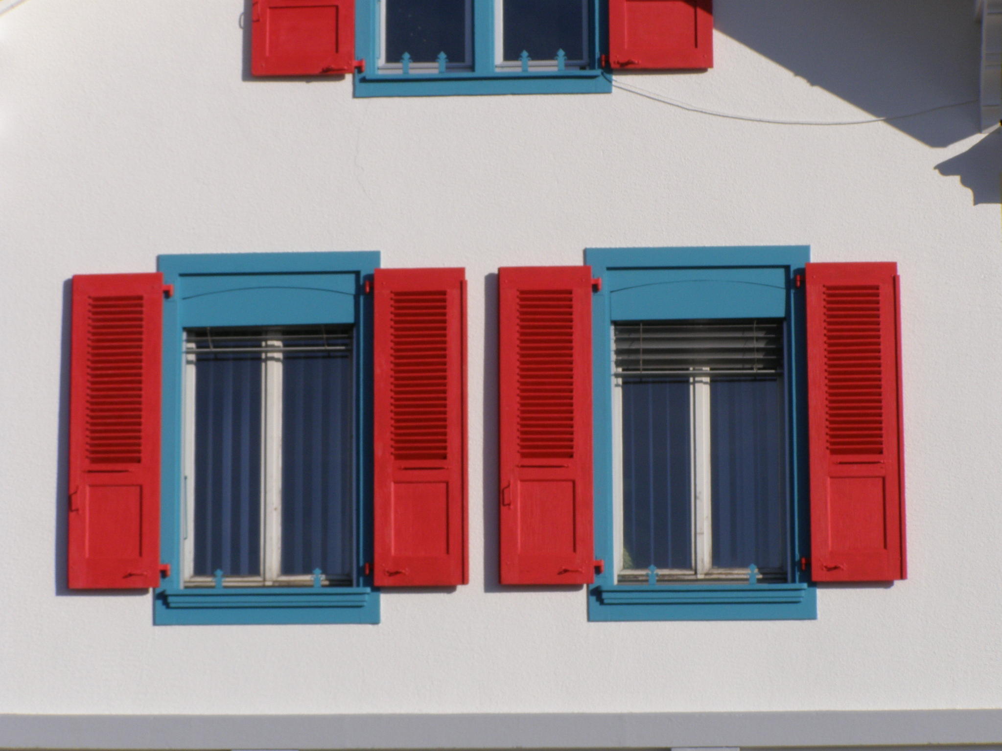

архітектор Опубліковано: 7 жовтня 2009 Поділитись Опубліковано: 7 жовтня 2009 Ольга, а не думали над сдвижными ставнями? Сверху и снизу полозья, как у шкафа-купе, подвески с роликами продаются отдельно в "Эпицентре" Посилання на коментар Поділитися на інших сайтах More sharing options...
Olga_Flower Опубліковано: 7 жовтня 2009 Автор Поділитись Опубліковано: 7 жовтня 2009 Ольга, а не думали над сдвижными ставнями? Сверху и снизу полозья, как у шкафа-купе, подвески с роликами продаются отдельно в "Эпицентре" Думали. Особенно о том, на чем они будут держаться после раздвигания в разные стороны. Вес каждой створки получится около 150 кг по словам мастера... И следует учесть, что в раздвинутом состоянии они будут находиться намного чаще, чем в закрытом. Пока мастер делал замеры, постоянно отговаривал делать ставни Типа, да поставьте вы решетки и не парьтесь! :D Посилання на коментар Поділитися на інших сайтах More sharing options...
-enjoy- Опубліковано: 7 жовтня 2009 Поділитись Опубліковано: 7 жовтня 2009 Думали. Особенно о том, на чем они будут держаться после раздвигания в разные стороны. Вес каждой створки получится около 150 кг по словам мастера... И следует учесть, что в раздвинутом состоянии они будут находиться намного чаще, чем в закрытом. Пока мастер делал замеры, постоянно отговаривал делать ставни Типа, да поставьте вы решетки и не парьтесь! :D А не думали Вы их вообще не ставить. Поддерживаю мастера. Или есть такое волшебное слово "хочется и всё"? Посилання на коментар Поділитися на інших сайтах More sharing options...

Olga_Flower Опубліковано: 7 жовтня 2009 Автор Поділитись Опубліковано: 7 жовтня 2009 А не думали Вы их вообще не ставить. Поддерживаю мастера. Или есть такое волшебное слово "хочется и всё"? Да я бы рада и без ставень обойтись, но посудите сами: 1) окна большие, кондишин мы ставить не будем. Что будет летом в южных и западных комнатах? Правильно, жара. А если есть ставни, прикрыл их немного, чтобы солнце в окно не светило, и порядок. 2) Если сильный мороз и ветер, теплопотери с окон увеличиваются в разы. Закрыл ставни, и теплопотери резко уменьшились за счет того, что ветер на стекла дуть не будет. 3) Допустим, на окнах решетки. Какой-нить завистник или шпаненок сельский кинет камушек или маленький мячик. Решетки защитят? Нет. А ставни? Да. Поскольку стекла дорогие, есть что беречь. 4) Конечно, можно поставить роллеты. Но, во-первых, это дороже. Во-вторых, они имеют свойство ломаться. У ставень намного больший ресурс надежности. Так что мне просто необходимо найти решение Над чем сейчас и ломаю голову... Посилання на коментар Поділитися на інших сайтах More sharing options...

архітектор Опубліковано: 7 жовтня 2009 Поділитись Опубліковано: 7 жовтня 2009 Думали. Особенно о том, на чем они будут держаться после раздвигания в разные стороны. Вес каждой створки получится около 150 кг по словам мастера... И следует учесть, что в раздвинутом состоянии они будут находиться намного чаще, чем в закрытом. Пока мастер делал замеры, постоянно отговаривал делать ставни Типа, да поставьте вы решетки и не парьтесь! :D Ольга, мы тоже планируем ставить ставни на боковые и фасадные окна. Думаем над системой сдвижных, у них будут металлические направляющие (чтоб колесики ездили), скрытые под деревянными горизонтальными коробами. Эти полосы на фасаде добавят интересные детали, дом будет смотреться масштабнее по отношению к человеку. Фото ниже - мой отчет о увиденных ставнях в Европе. Это классические ставни. Во франции есть много створчатые, складывающиеся гармошкой в оконный откос. Описанный раньше тип со сдвижными ставнями более современный, я видел подобное в Хорватии, но фото не сделал. 1 Посилання на коментар Поділитися на інших сайтах More sharing options...

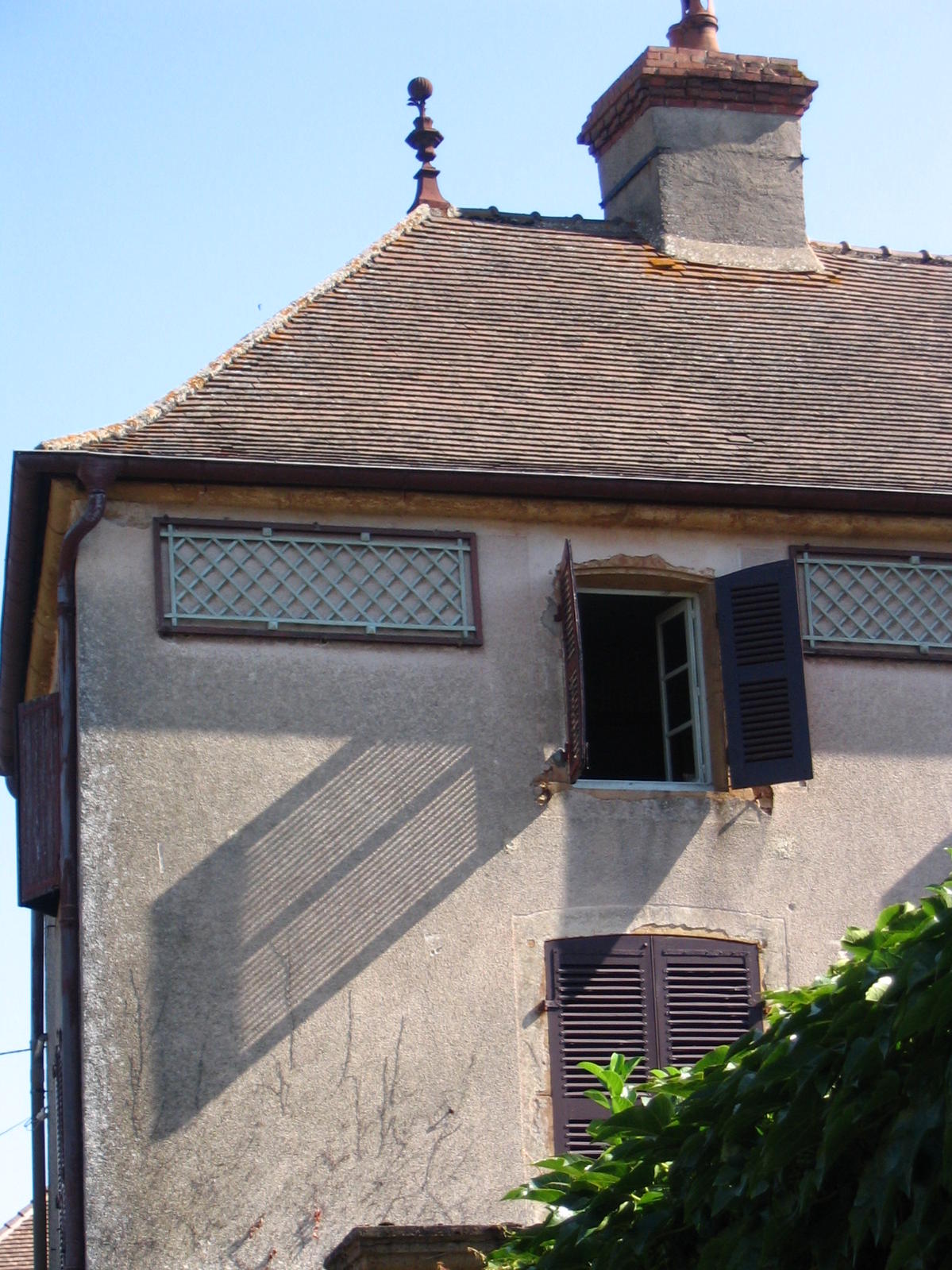

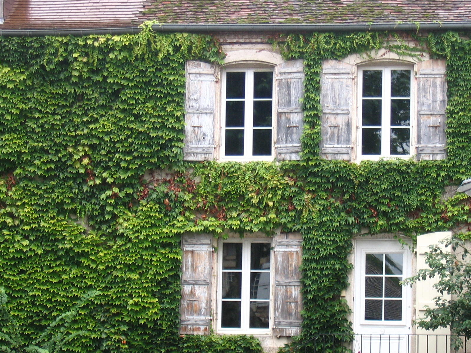

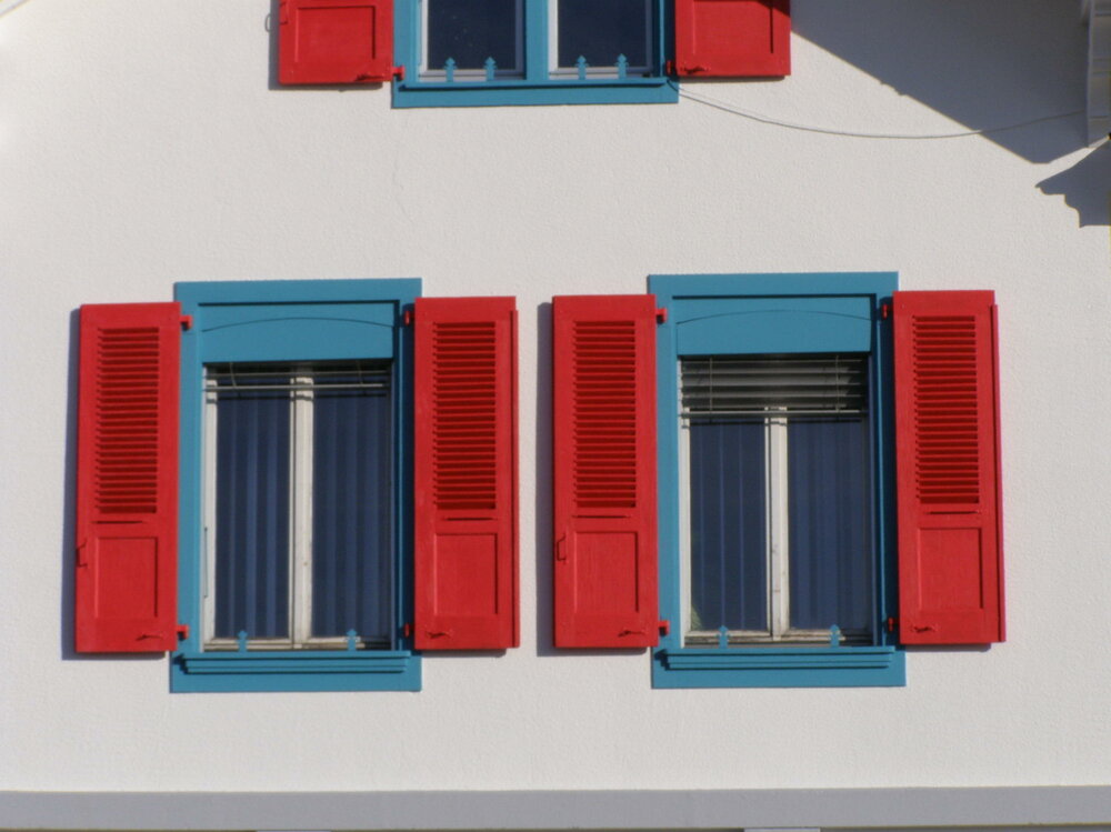

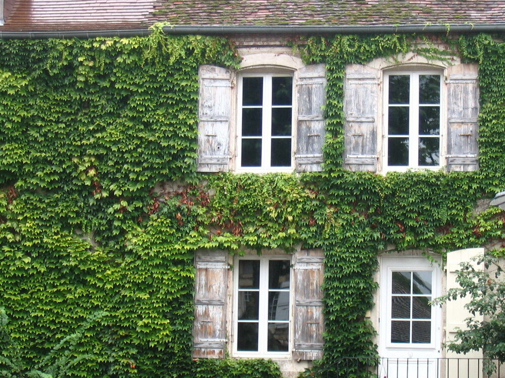

Olga_Flower Опубліковано: 7 жовтня 2009 Автор Поділитись Опубліковано: 7 жовтня 2009 Фото ниже - мой отчет о увиденных ставнях в Европе. Это классические ставни. Во франции есть много створчатые, складывающиеся гармошкой в оконный откос. А не найдется ли у Вас фото более крупное, чтобы были видны все эти крючочки, ручки и все такое, то, что делает ставни удобными. Буду безмерно благодарна В инете рылась долго, ничего толком не увидела. Сейчас даже когда фильмы смотрю и вижу там ставни, подрываюсь и пытаюсь рассмотреть детали. Но пока мало что ясно Посилання на коментар Поділитися на інших сайтах More sharing options...
korund Опубліковано: 8 жовтня 2009 Поділитись Опубліковано: 8 жовтня 2009 Да я бы рада и без ставень обойтись, но посудите сами: 1) окна большие, кондишин мы ставить не будем. Что будет летом в южных и западных комнатах? Правильно, жара. А если есть ставни, прикрыл их немного, чтобы солнце в окно не светило, и порядок. 2) Если сильный мороз и ветер, теплопотери с окон увеличиваются в разы. Закрыл ставни, и теплопотери резко уменьшились за счет того, что ветер на стекла дуть не будет. 3) Допустим, на окнах решетки. Какой-нить завистник или шпаненок сельский кинет камушек или маленький мячик. Решетки защитят? Нет. А ставни? Да. Поскольку стекла дорогие, есть что беречь. 4) Конечно, можно поставить роллеты. Но, во-первых, это дороже. Во-вторых, они имеют свойство ломаться. У ставень намного больший ресурс надежности. Так что мне просто необходимо найти решение Над чем сейчас и ломаю голову... Ольга, позвольте с Вами немного не согласиться: 1) У Вас дом в один этаж, и поддашки достаточно большие, так что летом, когда солнце будет высоко над горизонтом, солнечная инсоляция южным комнатам практически не грозит. Да и дом будет достаточно хорошо утеплен, так что летом в нем будет не жарко (если не будете окна-двери днем держать открытыми) 2)Зимой будет работать покрытие на стеклах,- оно очень сильно повышает эффективность стеклопакета. 3)Про сельских шалопаев с камушками,- их везде есть... 4) Ролеты мне тоже не нравяться,- дом будут принимать за магазин. Удачи! Посилання на коментар Поділитися на інших сайтах More sharing options...
