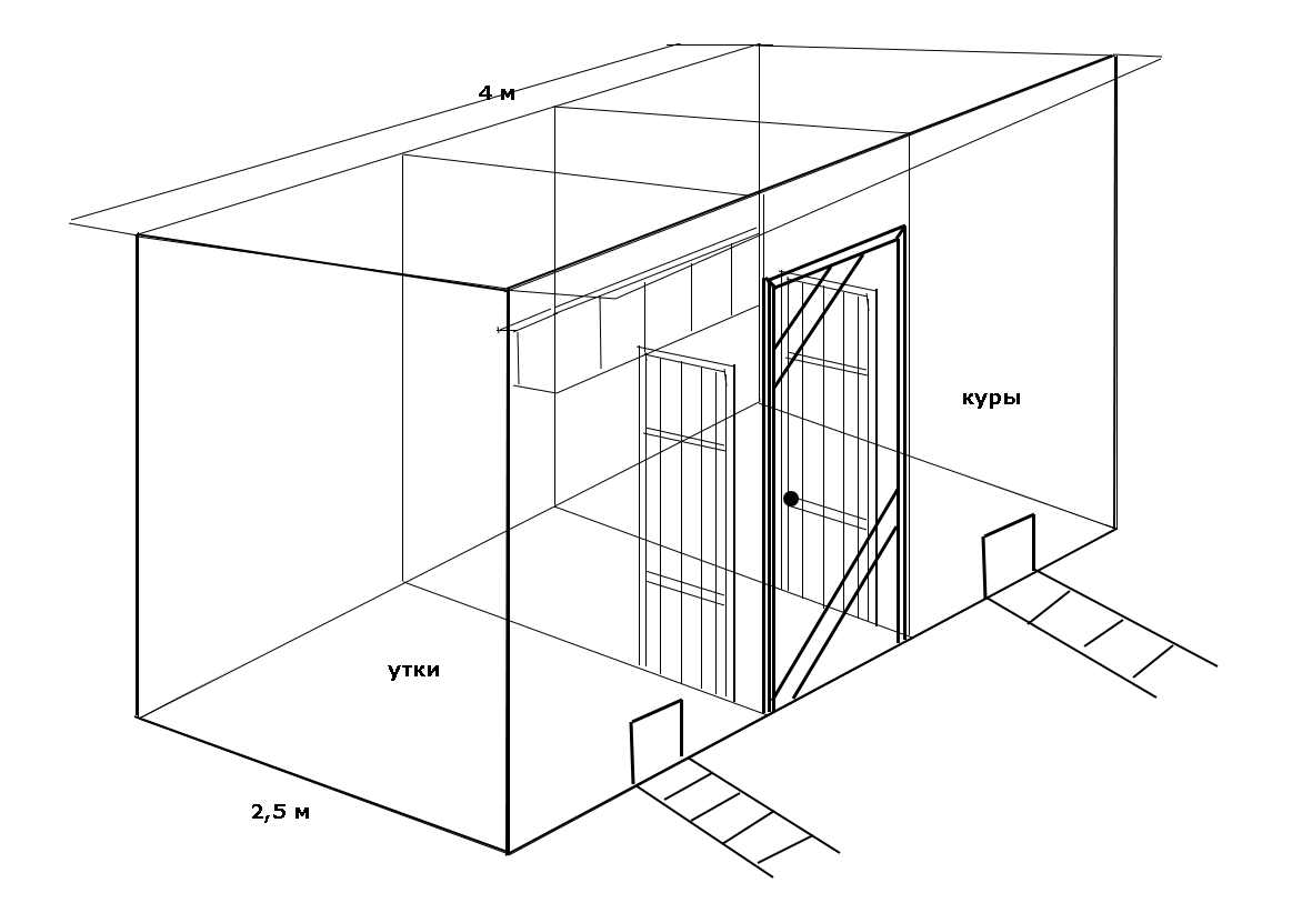

Olga_Flower Опубліковано: 5 лютого 2018 Автор Поділитись Опубліковано: 5 лютого 2018 Я тут продумываю постройку стационарного курятника на столбчатом фундаменте по каркасному методу. Может, кто знает, у кого здесь есть информативные темы строительства максимально недорогих каркасников именно на столбах? Интересны узлы крепежа полов и стен к ним. Планирую столбы кирпичные (есть много кирпича) с арматурой внутри, размеры будущего домика 2,5х4 м. Высота столбов над уровнем грунта будет не меньше полуметра. На столбы посадить на шпильки брус или толстую доску 100мм шириной в качестве основного каркаса и внутреннее наполнение брусом 50х50мм. Обшивка внутри и снаружи магнезиткой. Утепление минватой (осталось прилично). Планирую пирог стены: крашеная магнезитовая плита-ветробарьер-минвата-пленка- крашеная магнезитовая плита. Пол на лагах тоже магнезитка и отделка плиткой подешевле. Еще рассматриваю вариант наружной отделки виниловым сайдингом с имитацией блок-хауса, чтобы с домом сочеталось, но выбирать буду что дешевле. Примерную планировку прикрепляю. Коридорчик важен, чтобы хранить корм и иметь возможность изолировать травмированную или больную птицу (последнее ежегодно происходит - то вороны поклюют, то начинают куры на собственную товарку нападать, если той нездоровится или активно линяет и приобретает облезлый вид). В общем, буду благодарна за ссылки на все, что мне может помочь сделать рабочий чертеж и при этом учесть разные мелочи, влияющие на финишный прайс Посилання на коментар Поділитися на інших сайтах More sharing options...
Надежда Опубліковано: 5 лютого 2018 Поділитись Опубліковано: 5 лютого 2018 Я тут продумываю постройку стационарного курятника на столбчатом фундаменте по каркасному методу. Может, кто знает, у кого здесь есть информативные темы строительства максимально недорогих каркасников именно на столбах? Курятник и зимний тоже? Почему не хочешь воспользоваться круглогодичной температурой земли +10-12 градусов? Я бы не на столбах строила, а, наоборот, на метр в землю курятник углубила и теплую отмостку вокруг сделала. Летом в таком курятнике прохладно, а зимой не промерзнет. У меня дома есть полуподвал, поэтому в курсе, что это такое Не советую внутри курятника магнезитовую плиту, деревянные доски лучше. Тем более пол из магнезитки. Посилання на коментар Поділитися на інших сайтах More sharing options...
Olga_Flower Опубліковано: 5 лютого 2018 Автор Поділитись Опубліковано: 5 лютого 2018 Курятник и зимний тоже? Почему не хочешь воспользоваться круглогодичной температурой земли +10-12 градусов? Я бы не на столбах строила, а, наоборот, на метр в землю курятник углубила и теплую отмостку вокруг сделала. Летом в таком курятнике прохладно, а зимой не промерзнет. У меня дома есть полуподвал, поэтому в курсе, что это такое Не советую внутри курятника магнезитовую плиту, деревянные доски лучше. Тем более пол из магнезитки. Да, зимний. Практика показывает, что для кур критична температура ниже -15 (по факту легкое подмерзание гребней наблюдалось после -22), а в курятнике такого не будет никогда. Даже в том масеньком каркасном "скворечнике", который у них сейчас, в эту мягкую зиму я им дверцу на ночь не закрываю и им это явно нравится, потому что они любят выходить гулять с рассветом, а не когда я проснусь. Никаких обморожений нет, простуд нет, яйца продолжают нести исправно. Что касается столбиков, то это огромный плюс: под домом есть пространство для гуляний и купания в постоянно сухом и несмерзающемся песке (куры это дело очень уважают). Тень от солнца, козырек от дождя и снега. Быстродоступная защита от атакующих хищников, преграда от грызунов. Летом их в курятник не загонишь, будут под домиком валяться 100%. Там же и вода будет, и еда. Несутся они в первой половине дня, когда в курятнике еще прохладно. Короче, вообще не проблема эти столбы, плюсов больше. Кроме того, не надо париться в снегопады с раскопками дверей. Не надо переживать за подтопления. А еще у кур инстинкт забираться на ночь повыше и домик на ножках самое то. Посилання на коментар Поділитися на інших сайтах More sharing options...

Olga_Flower Опубліковано: 5 лютого 2018 Автор Поділитись Опубліковано: 5 лютого 2018 Тень и сухое купание можно сделать и возде курятника, а вот такое органическое удобрение из курятника с подстилкой стоит 600 у.е за тонну в расфасовке мешками Я так скромно намекну, что поголовье моих кур - до 8 штук. Сейчас 6, и мне их за глаза. Утки будут только мускусные, в основном на улице, а их половина домика будет использоваться лишь для зимовки одной-двух семей и вывода утят в холодный период. Короче, основная часть помета остается на улице. Так что продавать я точно ничего такого не буду, а вот покупать сено и стружку, а потом еще и "водограй", придется. Как придется и напрягаться в любые дожди, снегопады, таяния снегов и прочее прочее. Мне и погреба за глаза хватает, там уже пару раз даже в эту теплую зиму тающий снег замораживал дверь и приходилось помучиться, чтобы открыть. Зато без этого всего у меня и так есть помет, полностью отправляющийся на огород и при этом не содержащий никаких семян (а в случае с сеном это неизбежно). Он быстро подсыхает, вони не издает. Тут скорее встает вопрос, а нафига вкладывать бабло в птичник, который себя окупит хрен-те когда Меня единственное, что напрягает в "избушке на курьих ножках", так это ветроустойчивость при ураганных ветрах. Придется поморочиться. Остальное не парит. Добавлено через 15 минут Не советую внутри курятника магнезитовую плиту, деревянные доски лучше. Тем более пол из магнезитки. Почему? Чем ужасна магнезитка в курятнике? И разве реально на дерево клеить плитку? Мне важен "поддон" из плитки на полу, я и на стену планировала рядок делать, чтобы было такое себе корыто водостойкое. В принципе, я и ДВП могу стены зашить, но ее уже не помыть в случае необходимости дезинфекции (мало ли) Добавлено через 55 минут Нда, почитала тему "магнезитовая плита vs гипсокартон osb, etc" и вопрос о том, почему МП плохо, отпал сам собой. Складно це все (с). Придется на пол ОСП с влагозащитной обработкой и последующей укладкой плитки, на стены внутри влагостойкий гипсокартон, наверное... Посилання на коментар Поділитися на інших сайтах More sharing options...

sov1178 Опубліковано: 5 лютого 2018 Поділитись Опубліковано: 5 лютого 2018 На сейчас у меня назрели вопросы по столбам. Поскольку их высота не самая маленькая и ветер задувать под домик будет неизбежно, сколько точек состыковки столбов с обвязкой должно быть? Шпильки на каждом из столбов делать или достаточно 4 по углам? Из того, что видел/читал обычно делается одна шпилька на каждом столбе. Шпилька минимум 1/2дюйма (12мм диаметром). И какой шаг столбов будет достаточным - 1,5 м или 2 м? Обычно кол-во столбов определяют по допустимой нагрузке на грунт, расстояние между ними исходя из нагрузки на обвязку и ее сечения. Т.е. столбов должно быть достаточно, чтобы нагрузка на грунт не превышала расчетную и расстояния должны быть достаточно маленькие, чтобы прогиб обвязки не превышал допустимого. Если с нагрузкой на грунт проблем нет (курятник по идее достаточно легкая конструкция, но посчитать все же стоит), то расстояние выбирается исходя из допустимой нагрузки на обвязку/лаги пола. 1 Посилання на коментар Поділитися на інших сайтах More sharing options...

Надежда Опубліковано: 6 лютого 2018 Поділитись Опубліковано: 6 лютого 2018 Главное построить его так, чтобы срок службы был хотя бы лет 30 и все получилось удобным и функциональным. Не забудьте пленку в "пирог" каркасника. Я всё-таки буду и дальше настаивать на том, что стена в курятнике должна быть из доски, поэтому вижу "пирог" стены каркасника такой: доска-пленка-утеплитель-ОСБ-чистовой фасад. Доску перед набивкой обработайте маслом 2 раза. Если бы я сейчас приехала в Сибирь на родину, я бы увидела там все те же сарайки, амбары, хлева и курятники из дерева, которые видела и 50 лет назад ))) 5 Посилання на коментар Поділитися на інших сайтах More sharing options...

Olga_Flower Опубліковано: 6 лютого 2018 Автор Поділитись Опубліковано: 6 лютого 2018 Если каркасный курятник поднять над землей, то +10 зимой курам не светит и вода замерзнет. Если шо, у меня как раз на ножках миникурятник уже 4-й год служит. Куда менее капитальный, чем тот, который планирую сейчас. Я точно знаю, что плюсов такого решения намного больше. А воду я ставлю только на улице даже при -20. Наливаю горячую и куры успевают напиться вволю. Аналогично с кормом. В домике они кушали только при очень сильных морозах, когда была реальная угроза поморозить гребни. Вот здесь подробности: https://www.stroimdom.com.ua/forum/showpost.php?p=2876270&postcount=1044 с той разницей, что мы еще накрывали крышу металлическим коньком и старым линолеумом. Домик уже нуждается в ремонте, но еще не критично - ДСП начинает распушиваться и терять прочность и сетку внутри пора заменить. Металлическая быстро разрушается от куриного помета. Куры в нем зимуют все эти зимы. Единственное, от чего они страдают, так это от всяких хищников. Не всегда успевают удрать, когда выходят гулять на большой выгул. Добавлено через 55 минут Еще насчет воды - если есть снег, то они воду почти не пьют, им снег лопать больше по кайфу А вот ходить по нему они не очень-то любят. Хотят как белые люди гулять по чищеным дорожкам. Приходится чистить 5 Посилання на коментар Поділитися на інших сайтах More sharing options...
Надежда Опубліковано: 7 лютого 2018 Поділитись Опубліковано: 7 лютого 2018 Если шо, у меня как раз на ножках миникурятник уже 4-й год служит. Куда менее капитальный, чем тот, который планирую сейчас. Я точно знаю, что плюсов такого решения намного больше. Убедила. Тогда посоветую тебе на пол купить цементно-стружечную плиту (ЦСП) Тамак. Она выдержит и влагу, и грязь, и все остальное. Никакой плитки на неё клеить не надо, для надежности обработать гидрофобизатором. Если в наличии толстой не будет, можно взять толщину 8 мм и сделать пол в 2 слоя. Если ЦСП обшить каркасник вместо ОСБ, то в качестве чистового фасада достаточно покраски, а швы зашить деревянными планками. 1 Посилання на коментар Поділитися на інших сайтах More sharing options...
Olga_Flower Опубліковано: 7 лютого 2018 Автор Поділитись Опубліковано: 7 лютого 2018 (змінено) Убедила. Тогда посоветую тебе на пол купить цементно-стружечную плиту (ЦСП) Тамак. Она выдержит и влагу, и грязь, и все остальное. Никакой плитки на неё клеить не надо, для надежности обработать гидрофобизатором. Если в наличии толстой не будет, можно взять толщину 8 мм и сделать пол в 2 слоя. Если ЦСП обшить каркасник вместо ОСБ, то в качестве чистового фасада достаточно покраски, а швы зашить деревянными планками. Я этот вариант рассматривала, но меня оч смущает вес плит. Не знаю, будем ли мы сами строить, - посмотрим, но если сами, не хотелось бы надрываться. Я уже призадумываюсь, не будет ли вполне интересным кинуть на пол на ОСП какой-нибудь линолеум из тех, которые стойкие к износу. Не такой уж он и дорогой на каких-то 10 квадратов Змінено 7 лютого 2018 користувачем Olga_Flower Посилання на коментар Поділитися на інших сайтах More sharing options...
