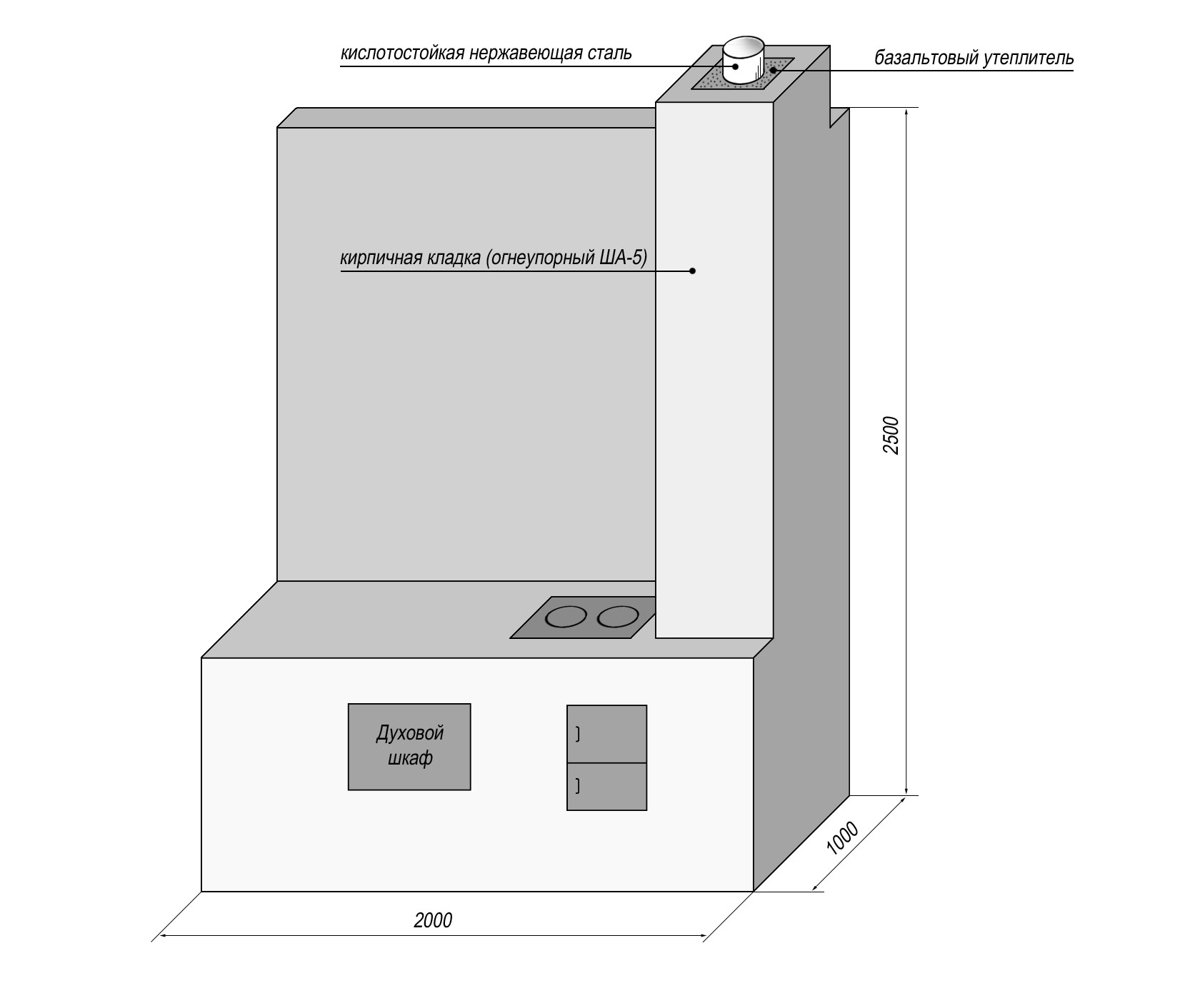

Olga_Flower Опубліковано: 18 вересня 2009 Автор Поділитись Опубліковано: 18 вересня 2009 Ольга, а какую планируете печь? Вот такую (это пока набросок, а не утвержденный мною проект, и точной сметы по ней я тоже не знаю. Знаю только, что дорого будет - большая потому что): Посилання на коментар Поділитися на інших сайтах More sharing options...

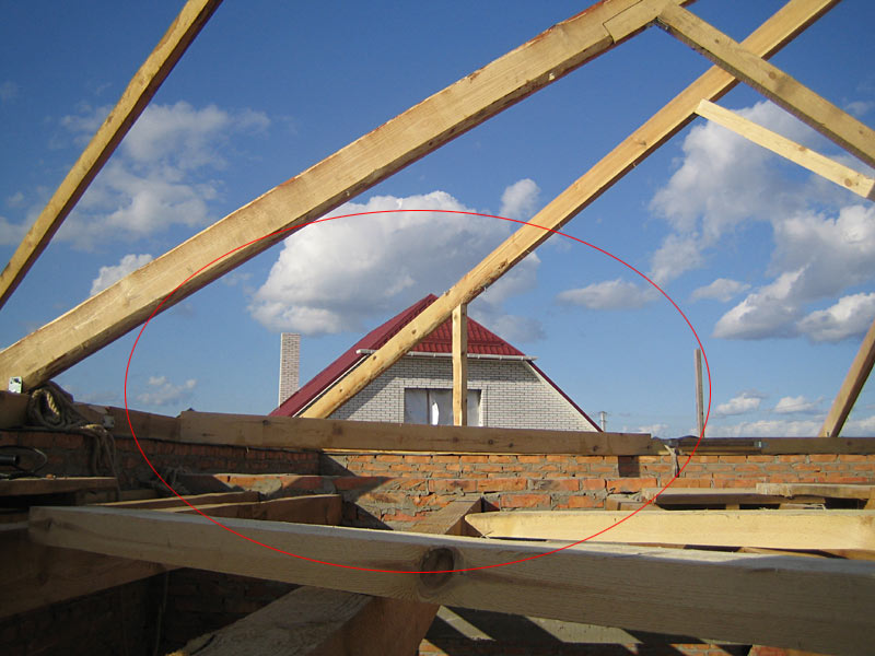

Olga_Flower Опубліковано: 18 вересня 2009 Автор Поділитись Опубліковано: 18 вересня 2009 Или так аккуратно сделали, или... - не видно гидроизоляции балок от кирпичной стены. Гидроизоляции нет. И смысла ее делать я тоже не вижу. Дом в 1 этаж. Перекрытие находится под защитой крыши, как и кирпич рядом с перекрытием. К тому же, кирпич будет защищен 50мм слоем минваты + плиткой. Никаких шансов намокнуть. Посилання на коментар Поділитися на інших сайтах More sharing options...

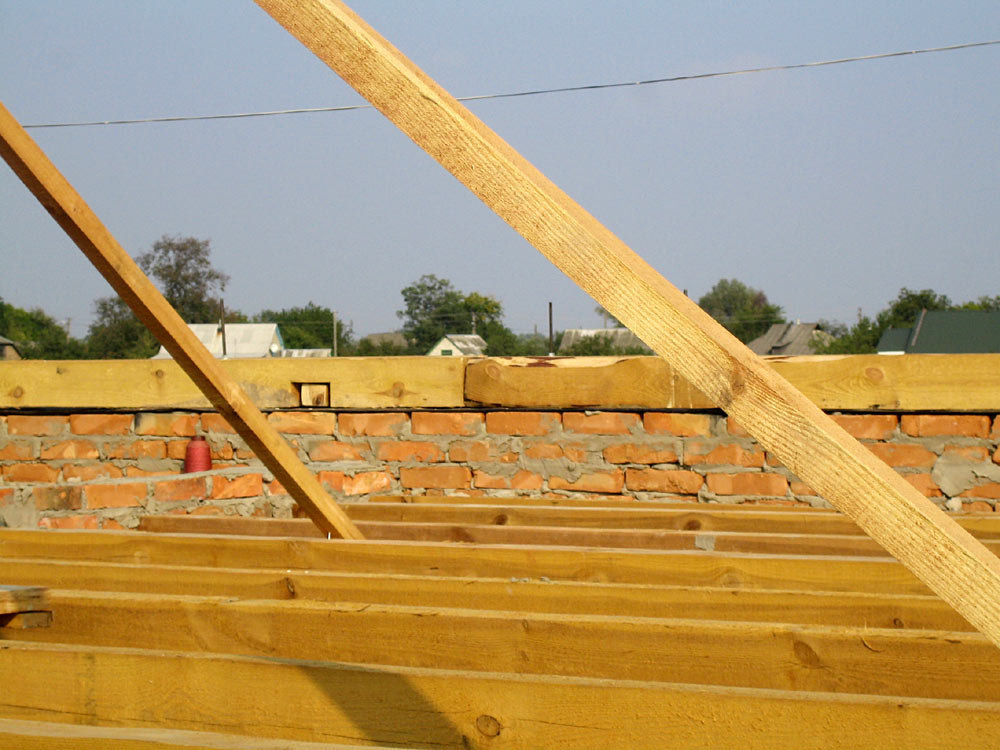

AНДРЮША Опубліковано: 18 вересня 2009 Поділитись Опубліковано: 18 вересня 2009 Спорить с вами не буду, тем более что это бесполезно - переделывать вы все равно не будете. Только во всех инструкциях по устройству деревянных перекрытий балки изолируются. Хотя бы попросите, что бы при устройстве крыши мауэрлаты положили на руберойд, а то скажут, что он под крышей и ему ничего не будет. 1 Посилання на коментар Поділитися на інших сайтах More sharing options...
Olga_Flower Опубліковано: 19 вересня 2009 Автор Поділитись Опубліковано: 19 вересня 2009 Хотя бы попросите, что бы при устройстве крыши мауэрлаты положили на руберойд, а то скажут, что он под крышей и ему ничего не будет. Ок, попрошу, я уже погуглила и необходимость гидроизоляции там объясняется разницей температур между деревянными и кирпичными стенами. В принципе, логично. Перепад температур всегда порождает конденсацию на более холодных поверхностях (в данном случае - кирпиче) . Надеюсь, замурованные концы перекрытия все же не пострадают, поскольку со всех сторон закрыты кирпичом и там не будет вольно гулять воздух. 1 Посилання на коментар Поділитися на інших сайтах More sharing options...

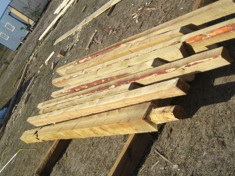

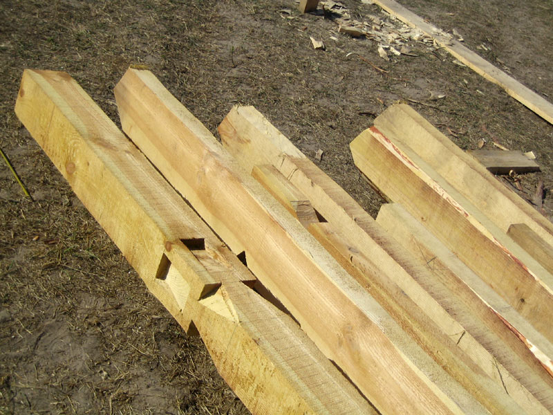

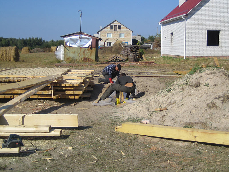

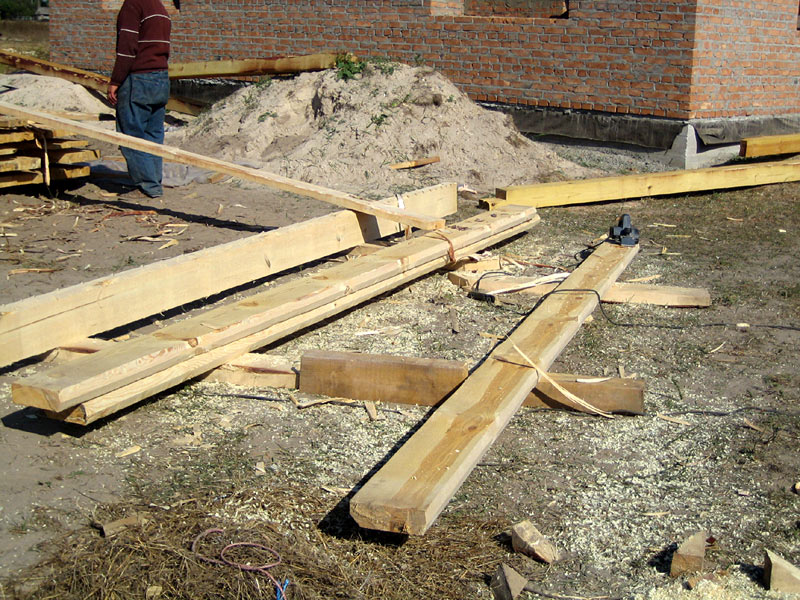

Olga_Flower Опубліковано: 22 вересня 2009 Автор Поділитись Опубліковано: 22 вересня 2009 Бригада крышников приступила к работе. Пока что готовят стропила, мауэрлат и центральную стойку, обрабатывают антисептиком. Завтра начнут монтаж. Посилання на коментар Поділитися на інших сайтах More sharing options...
Basile Опубліковано: 23 вересня 2009 Поділитись Опубліковано: 23 вересня 2009 Бригада крышников приступила к работе. Пока что готовят стропила, мауэрлат и центральную стойку, обрабатывают антисептиком. Завтра начнут монтаж. Ольга, внимательно следите, что бы на всех балках пообдирали кору до "живого" дерева а уж потом антисептиком. Посилання на коментар Поділитися на інших сайтах More sharing options...

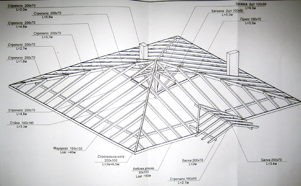

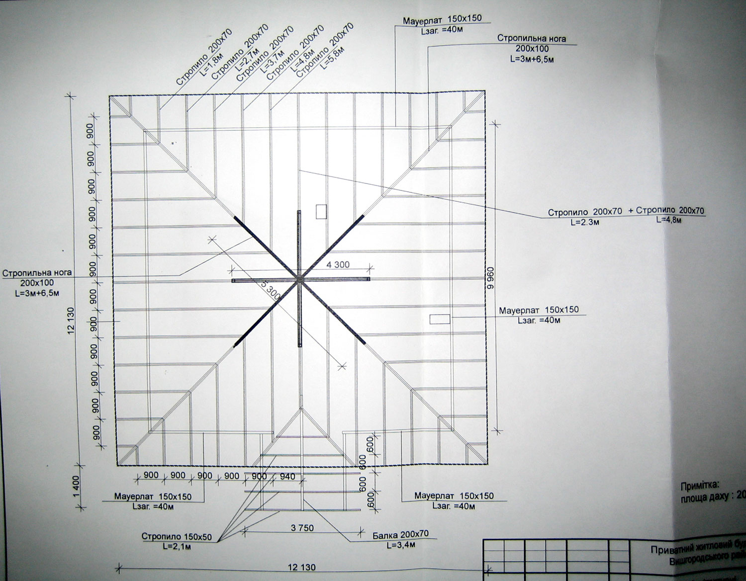

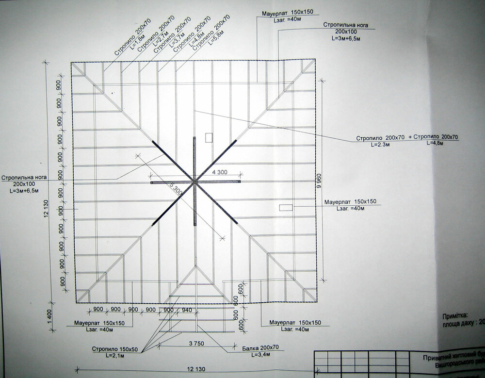

RomanT Опубліковано: 23 вересня 2009 Поділитись Опубліковано: 23 вересня 2009 Ольга, а можно Вас попросить выложить схему конструкции стропильной системы. Посилання на коментар Поділитися на інших сайтах More sharing options...
RomanT Опубліковано: 23 вересня 2009 Поділитись Опубліковано: 23 вересня 2009 Ольга, а можно Вас попросить выложить схему стропильной системы Вашей крыши. Посилання на коментар Поділитися на інших сайтах More sharing options...

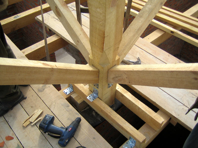

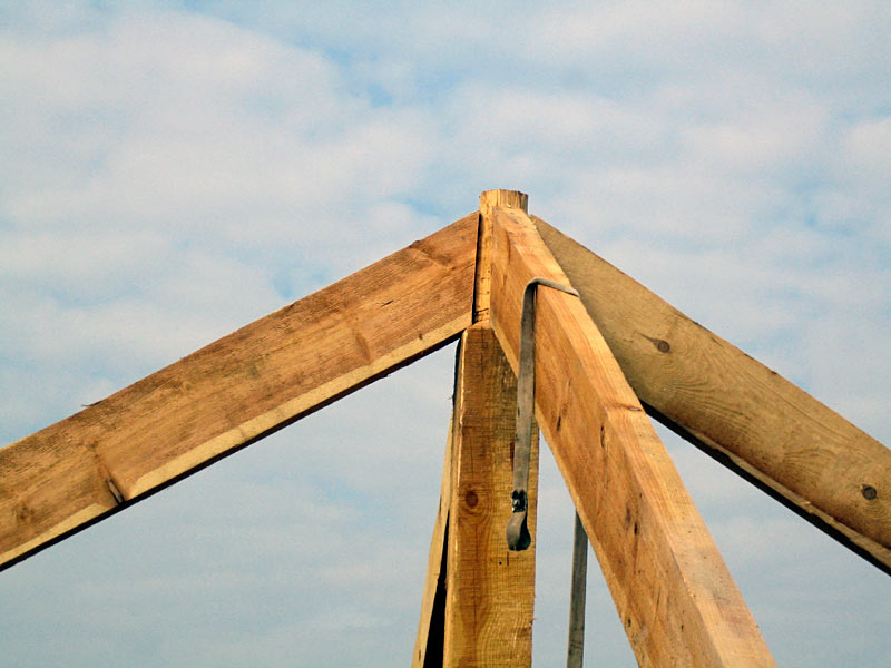

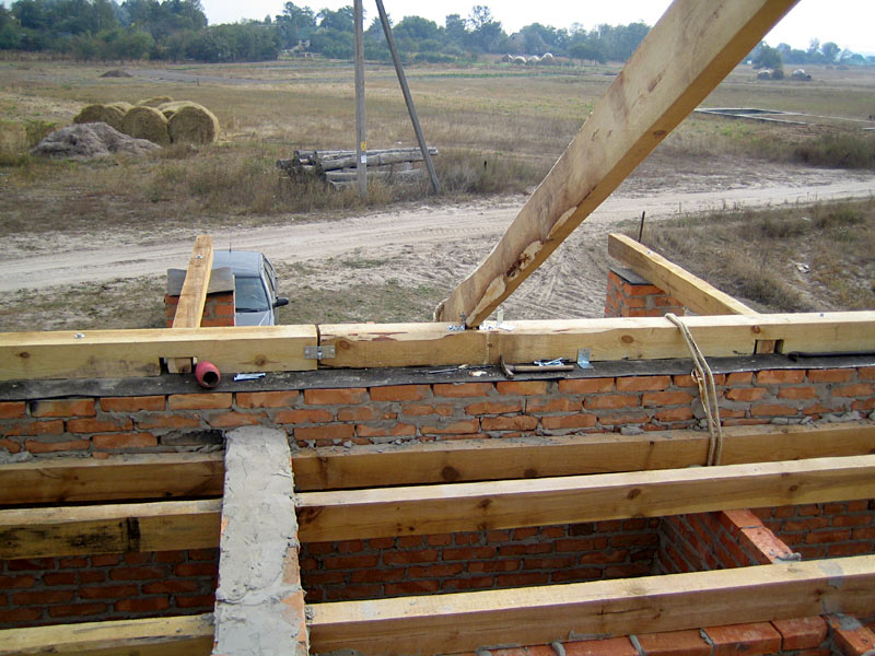

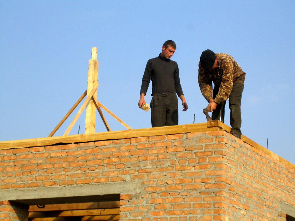

Olga_Flower Опубліковано: 23 вересня 2009 Автор Поділитись Опубліковано: 23 вересня 2009 За сегодня до моего отъезда в 16.00 смонтировали все мауэрлаты, выставили центральную стойку. Под мауэрлаты напихали несколько слоев рубероида. 1 Посилання на коментар Поділитися на інших сайтах More sharing options...

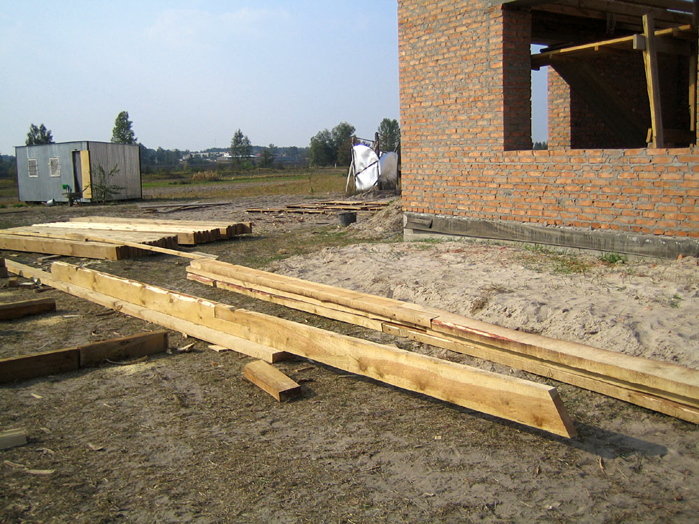

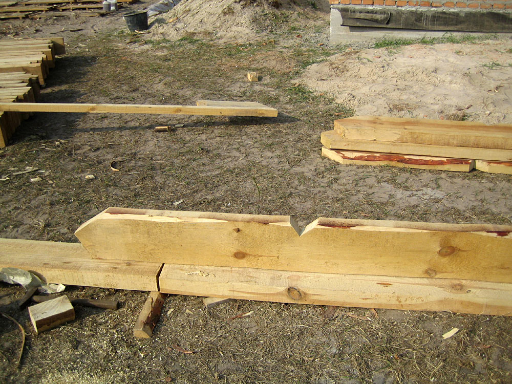

Olga_Flower Опубліковано: 23 вересня 2009 Автор Поділитись Опубліковано: 23 вересня 2009 Вот такими получились стропильные ноги, общая длина которых 9,5 м. 1 Посилання на коментар Поділитися на інших сайтах More sharing options...
Olga_Flower Опубліковано: 23 вересня 2009 Автор Поділитись Опубліковано: 23 вересня 2009 Ольга, а можно Вас попросить выложить схему стропильной системы Вашей крыши. Выкладываю. На практике будет немножко иначе (добавятся дополнительные подпорки для подстраховки от прогиба стропил, хотя на самом деле это необязательно, просто хочется перестраховаться ). 4 Посилання на коментар Поділитися на інших сайтах More sharing options...

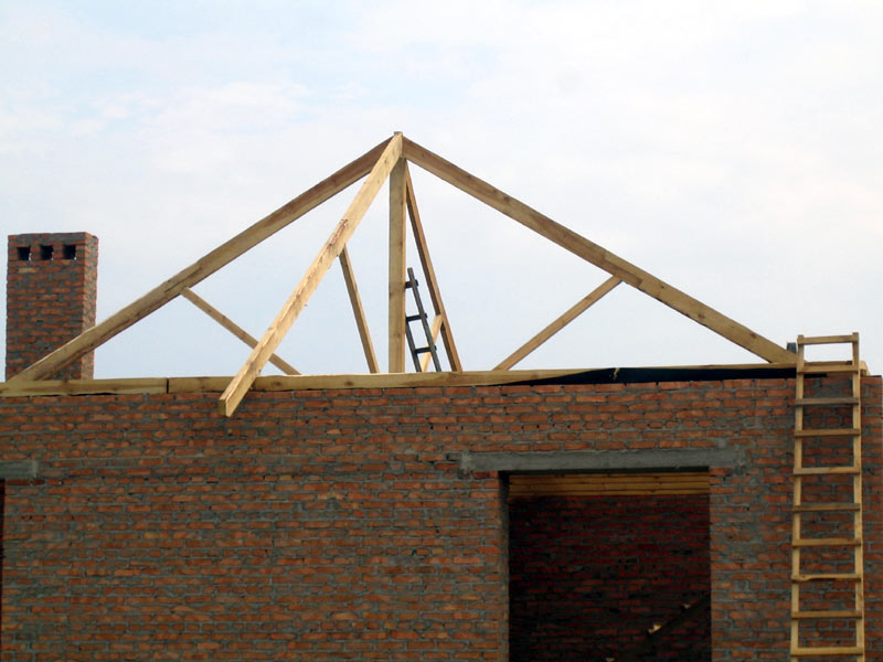

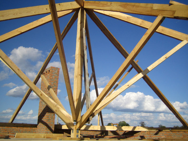

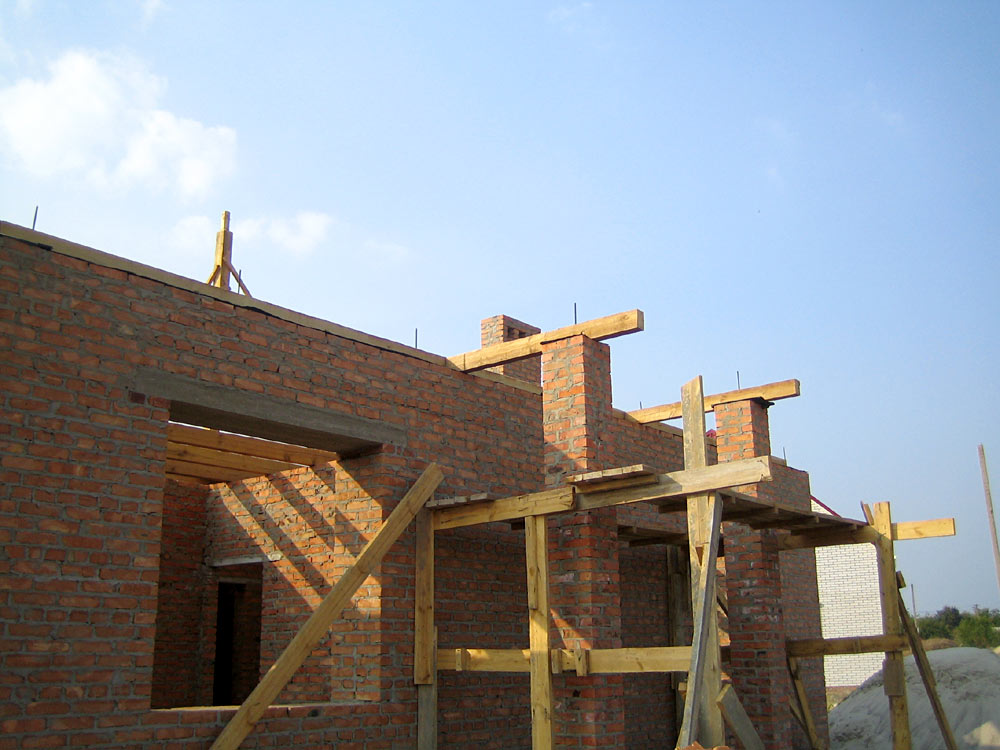

Olga_Flower Опубліковано: 24 вересня 2009 Автор Поділитись Опубліковано: 24 вересня 2009 Сегодня у нас был технадзор в лице форумчанина Сницар Олега (Snitsar) Замечания и предложения были очень дельные. По ходу дела буду комментировать, а пока не буду вдаваться в подробности, чтобы потом не повторяться. Вот фото на момент технадзора (утро): 1 Посилання на коментар Поділитися на інших сайтах More sharing options...

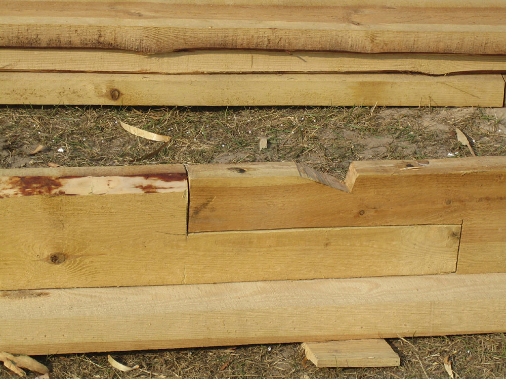

Olga_Flower Опубліковано: 25 вересня 2009 Автор Поділитись Опубліковано: 25 вересня 2009 Уже реализованы две рекомендации Олега ( Snitsar): 1) сделаны подпорки под длинные стропильные ноги таким способом, чтобы избежать дополнительной нагрузки на перекрытия. Для этого на угол дома непосредственно на кирпич (гидроизолированный) была уложена на ребро толстая четырехметровая доска, и подпорка для стропильной ноги была установлена на эту доску. 2) мастера стали делать сращивание стропил не под прямыми углами, как раньше, а косым срезом. Так надежнее. 1 Посилання на коментар Поділитися на інших сайтах More sharing options...
