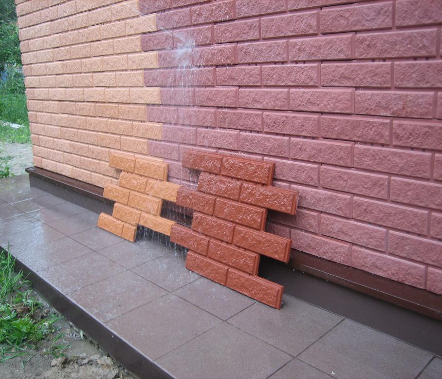

Olga_Flower Опубліковано: 23 березня 2011 Автор Поділитись Опубліковано: 23 березня 2011 какие варианты фасада рассматриваете? школа - это то, что и меня останавливает от переезда в село, где мы дачу майструем правда, хорошая она или нет, я еще не уточняла. фасад планируем такой же, как запроектирован: утеплитель минвата 5 см между деревянными брусками, к которым на саморезах будет крепиться плитка, имитирующая кирпич. Типа вот такой: (ссылка устарела) По деньгам немного дороговастенько, но плюсов много. Самый главный - ремонтопригодность. Посилання на коментар Поділитися на інших сайтах More sharing options...

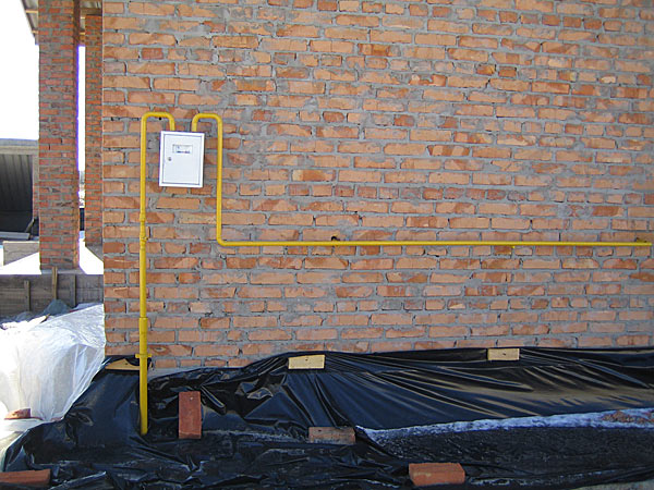

lexa_iv Опубліковано: 23 березня 2011 Поділитись Опубліковано: 23 березня 2011 Вчера закончили работы по подведению газа. Сам газ еще пока не включен, готовится документация. С нашей стороны требуется покраска труб в желтый цвет Стоимость всего подведения напишу в понедельник, так как предварительная смета оказалась чуток больше, чем выполнено работ в реальности. буду созваниваться, уточнять, проплачивать. Спасибо огромное за фотоотчет! Очень интересно. Скажите пож. вот так подводить газовую трубу под дом (и выводить из земли там где отмостка) это правильно? не было ли возражений у газовиков? Поскольку эстетично смотрится красиво. Но мне газовики в проекте сказали выводить за 2 метра от угла дома (якобы так правильно)... Спасибо ! С Ув. Посилання на коментар Поділитися на інших сайтах More sharing options...

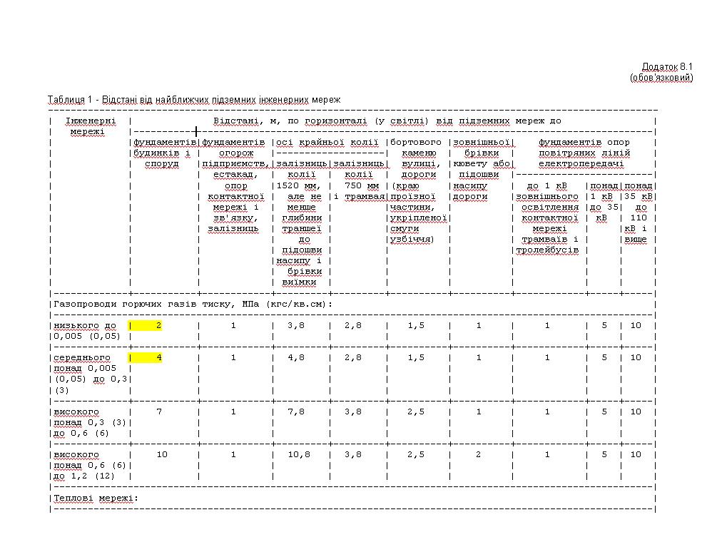

Olga_Flower Опубліковано: 23 березня 2011 Автор Поділитись Опубліковано: 23 березня 2011 Спасибо огромное за фотоотчет! Очень интересно. Скажите пож. вот так подводить газовую трубу под дом (и выводить из земли там где отмостка) это правильно? не было ли возражений у газовиков? Поскольку эстетично смотрится красиво. Но мне газовики в проекте сказали выводить за 2 метра от угла дома (якобы так правильно)... Спасибо ! С Ув. Абсолютно все проектировали и делали люди из киевоблгаза. тут нет ни капли моей фантазии. Отмостка заливалась после того, как провели трубу. Я только вручила им план дома с расстановкой котла и плиты и попросила, чтобы щиток и трубы были с северной стороны дома, которая никому кроме соседей будет не видна Посилання на коментар Поділитися на інших сайтах More sharing options...

lexa_iv Опубліковано: 23 березня 2011 Поділитись Опубліковано: 23 березня 2011 Абсолютно все проектировали и делали люди из киевоблгаза. тут нет ни капли моей фантазии. Отмостка заливалась после того, как провели трубу. Я только вручила им план дома с расстановкой котла и плиты и попросила, чтобы щиток и трубы были с северной стороны дома, которая никому кроме соседей будет не видна Спасибо! У меня стройка просто не в Киевском регионе. Но проект тоже составляли облгазовцы Видно точно где то писали, что у них по регионам разные тараканы. Сейчас специально нарыл таблицу где пишут вроде что отступы должны быть, хотя мне больше нравится как у Вас. С Ув. Посилання на коментар Поділитися на інших сайтах More sharing options...
Солнце Опубліковано: 23 березня 2011 Поділитись Опубліковано: 23 березня 2011 фасад планируем такой же, как запроектирован: утеплитель минвата 5 см между деревянными брусками, к которым на саморезах будет крепиться плитка, имитирующая кирпич. Типа вот такой: (ссылка устарела) По деньгам немного дороговастенько, но плюсов много. Самый главный - ремонтопригодность. это что-то типа вентфасада? вы уже считали сколько выходит 1 м.кв. такой констуркции? Посилання на коментар Поділитися на інших сайтах More sharing options...
Olga_Flower Опубліковано: 23 березня 2011 Автор Поділитись Опубліковано: 23 березня 2011 это что-то типа вентфасада? вы уже считали сколько выходит 1 м.кв. такой констуркции? Он не будет вентилируемым в полном смысле этого слова, поскольку стыки все между плитками будут закрыты и даже, возможно, более-менее загерметизированы (вскроем матовым лаком по окончании работ). Сверху и снизу стены тоже все закроем раствором, чтобы мышки не заводились. Но маленькие зазоры между плиткой и утеплителем внутри фасада неизбежно будут. Точную стоимость квадратного метра такого фасада не знаю. Неизвестно, сколько будет стоить монтаж. На сайте производителя плитки озвучена стоимость до 300 грн за квадрат за все, правда, там пенопласт посчитан, а не минвата. Вот ссылка: (ссылка устарела) Сама плитка - 130 грн квадрат (розница) Минвата 50 мм - примерно 17 грн за квадрат Брус 50 мм с шагом 25 см - примерно 14 грн за квадрат Крепежи для бруса и плитки - понятия не имею, сколько будут стоить. Ну пусть 20 грн квадрат. Итого по материалам имеем примерно 181 грн. Интересно, сколько потянет работа... Вроде как там не особо сложно все выглядит. Посилання на коментар Поділитися на інших сайтах More sharing options...
Olga_Flower Опубліковано: 23 березня 2011 Автор Поділитись Опубліковано: 23 березня 2011 Спасибо! У меня стройка просто не в Киевском регионе. Но проект тоже составляли облгазовцы Видно точно где то писали, что у них по регионам разные тараканы. Сейчас специально нарыл таблицу где пишут вроде что отступы должны быть, хотя мне больше нравится как у Вас. С Ув. Вообще странно все это. В Киеве газовые трубы выходят из земли тоже рядом с домами. Подозреваю, что эти нормы касаются общественных газопроводов, а не отводов тонких труб к домам. Зато у моих газовщиков тараканы тоже имеются. Не хотят гады газ врубать, пока дверь на кухню не повесим. И нафига им эта дверь, спрашивается... Если ее открыть просто, то что она есть, что ее нет - одинаково. В квартире у меня кухонная дверь остается практически не используемой - всегда нараспашку. Вот как мои газовые трубы выглядят уже в покрашеном виде. Ничо так... Осталось фасад доделать Посилання на коментар Поділитися на інших сайтах More sharing options...
Надежда Опубліковано: 24 березня 2011 Поділитись Опубліковано: 24 березня 2011 Сама плитка - 130 грн квадрат (розница) Минвата 50 мм - примерно 17 грн за квадрат Брус 50 мм с шагом 25 см - примерно 14 грн за квадрат Крепежи для бруса и плитки - понятия не имею, сколько будут стоить. Ну пусть 20 грн квадрат. Итого по материалам имеем примерно 181 грн. Интересно, сколько потянет работа... Вроде как там не особо сложно все выглядит. Забыла добавить приличную сумму на затирку швов (затирка на стыках плитки, если есть пространство между плиткой и ватой, держаться не будет) и лак в два слоя (матовый лак все равно неприятно меняет цвет плитки). На фото1 первая плитка обработана нидерландской грунтовкой, вторая - матовым лаком, третья не обработана ничем. Проверяла, как обработанная и необработанная плитка реагирует на воду. На фото2 проверяю как обработанный нидерландской грунтовкой фасад и необработанная (стоит внизу) плитка ведут себя при имитации дождя. 2 Посилання на коментар Поділитися на інших сайтах More sharing options...
Надежда Опубліковано: 24 березня 2011 Поділитись Опубліковано: 24 березня 2011 В смысле надежности и качества рассмотри для себя вентилируемый фасад из фиброцементных плит (размер 1200х1500) по 200 грн. за м.кв. В целом фасад получится дешевле и качественнее: 4 Посилання на коментар Поділитися на інших сайтах More sharing options...

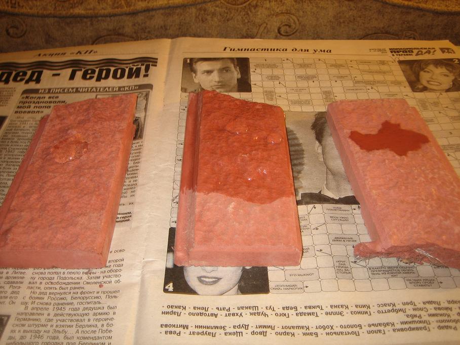

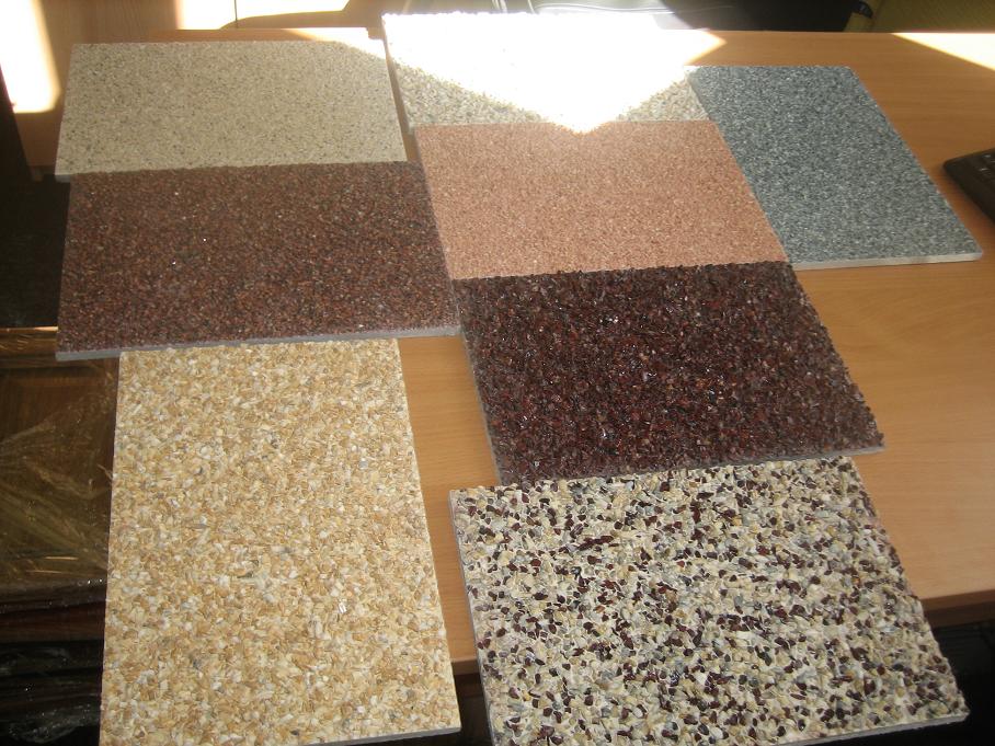

Olga_Flower Опубліковано: 24 березня 2011 Автор Поділитись Опубліковано: 24 березня 2011 В смысле надежности и качества рассмотри для себя вентилируемый фасад из фиброцементных плит (размер 1200х1500) по 200 грн. за м.кв. В целом фасад получится дешевле и качественнее: Надежда, 200 грн - это вместе с крепежом или только стоимость плиты? Что-то я в инете по ним нигде не могу цен найти. Посилання на коментар Поділитися на інших сайтах More sharing options...
Надежда Опубліковано: 24 березня 2011 Поділитись Опубліковано: 24 березня 2011 Надежда, 200 грн - это вместе с крепежом или только стоимость плиты? Что-то я в инете по ним нигде не могу цен найти. Крепить можно на рейку саморезами, только расстояние между рейками ты уже выставишь по ширине утеплителя. Цена за метр плиты. Стоимость работы по крепежу такой плиты раза в три дешевле, чем Петра под ключ. 3 Посилання на коментар Поділитися на інших сайтах More sharing options...
riselost Опубліковано: 24 березня 2011 Поділитись Опубліковано: 24 березня 2011 А по весу - метр сколько весит квадратный, долго ли рейка продержит это чудо? Крепить можно на рейку саморезами, только расстояние между рейками ты уже выставишь по ширине утеплителя. Цена за метр плиты. Стоимость работы по крепежу такой плиты раза в три дешевле, чем Петра под ключ. Посилання на коментар Поділитися на інших сайтах More sharing options...
Olga_Flower Опубліковано: 24 березня 2011 Автор Поділитись Опубліковано: 24 березня 2011 Крепить можно на рейку саморезами, только расстояние между рейками ты уже выставишь по ширине утеплителя. Цена за метр плиты. Стоимость работы по крепежу такой плиты раза в три дешевле, чем Петра под ключ. Оно, конечно, хорошо, только мне не очень симпатично то, что между плитами по технологии надо оставлять щели 3-5 мм. Более прикольно смотрится фиброцементный сайдинг под дерево. Только непонятно, сколько окрашенная акриловой краской поверхность проживет... Обещают длинную счастливую жизнь, однако реальность любит вносить свои коррективы. И интересно, насколько это удовольствие ударопрочно. В общем, спасибо за наводку, буду изучать этот вопрос более пристально. Посилання на коментар Поділитися на інших сайтах More sharing options...
Надежда Опубліковано: 24 березня 2011 Поділитись Опубліковано: 24 березня 2011 Более прикольно смотрится фиброцементный сайдинг под дерево. Только непонятно, сколько окрашенная акриловой краской поверхность проживет... Обещают длинную счастливую жизнь, однако реальность любит вносить свои коррективы. И интересно, насколько это удовольствие ударопрочно. Фиброцементный сайдинг (ФС) нужно брать неокрашенным, а потом красить силикатной (силиконовой) водоотталкиваюшей краской. Между Петрой и ФС, я бы выбрала ФС Посилання на коментар Поділитися на інших сайтах More sharing options...
