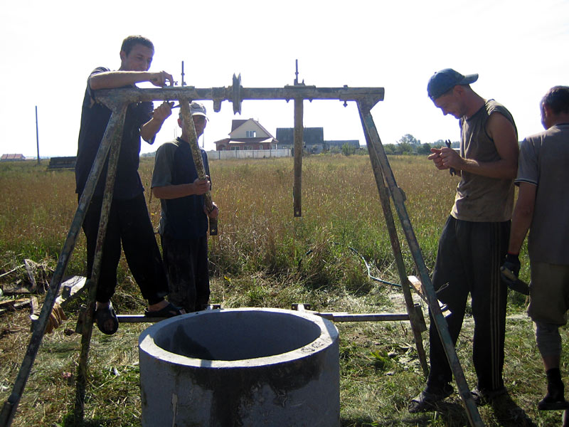

Olga_Flower Опубліковано: 15 вересня 2010 Автор Поділитись Опубліковано: 15 вересня 2010 Вчера к 11.00 утра бригада сдала мне колодец. Ребята очень понравились. Аккуратные, работают очень быстро, и при этом без спешки и потери качества. Копают мастерски. Получается идеально ровный круг, стены гладкие, как будто работала машина, а не человек с лопатой. Все продумано, даже лист металла подстилали на том месте, где из ведра в тачку песок высыпали. С листа удобнее собирать рассыпавшееся. На все про все вместе с ночевкой ушло меньше суток. Колодец получился на 10 колец, полтора из которых сейчас "скушаны" прибывшим вместе с водой песком. Их потом можно будет аккуратно откопать, если слой воды будет недостаточным для наших потребностей. А пока трогать нельзя, пусть сначала все устаканится. Работа стоила 2000 грн, кольца с доставкой - 2600. Бригада форумчанина Аргилит, 5 человек. Вот они на фото. Один из них стеснялся фотаться, но я ж подлая, все равно опубликую 3 Посилання на коментар Поділитися на інших сайтах More sharing options...
skiffman Опубліковано: 15 вересня 2010 Поділитись Опубліковано: 15 вересня 2010 Вчера к 11.00 утра бригада сдала мне колодец. Ребята очень понравились. Аккуратные, работают очень быстро, и при этом без спешки и потери качества. Копают мастерски. Получается идеально ровный круг, стены гладкие, как будто работала машина, а не человек с лопатой. Все продумано, даже лист металла подстилали на том месте, где из ведра в тачку песок высыпали. С листа удобнее собирать рассыпавшееся. На все про все вместе с ночевкой ушло меньше суток. Колодец получился на 10 колец, полтора из которых сейчас "скушаны" прибывшим вместе с водой песком. Их потом можно будет аккуратно откопать, если слой воды будет недостаточным для наших потребностей. А пока трогать нельзя, пусть сначала все устаканится. Работа стоила 2000 грн, кольца с доставкой - 2600. Бригада форумчанина Аргилит, 5 человек. Вот они на фото. Один из них стеснялся фотаться, но я ж подлая, все равно опубликую а какой диаметр колодца? Посилання на коментар Поділитися на інших сайтах More sharing options...
Olga_Flower Опубліковано: 15 вересня 2010 Автор Поділитись Опубліковано: 15 вересня 2010 Кольца колодца надо будет еще проливать водой. Они полусухого прессования и надо чтобы не связавшийся цемент вступил в реакцию с водой. Только спустя месяц активного пользования колодцем можно будет рискнуть попробовать воду. И есть еще пара нюансов: 1) до конца откачивать воду нельзя, иначе есть риск, что хлынувшая новопоступившая вода принесет с собой еще песка и дно поднимется, скушав еще немного. 2) нельзя использовать вибрационные насосы. Однако насчет колодезной воды у меня хорошие предчувствия. Песочек со дна доставали белый, чистый. Никакого запаха, нет признаков наличия железа. Есть надежда, что вода будет вполне питьевой, а если даже нет, то сантеники точно портить не будет. Посилання на коментар Поділитися на інших сайтах More sharing options...
Olga_Flower Опубліковано: 15 вересня 2010 Автор Поділитись Опубліковано: 15 вересня 2010 а какой диаметр колодца? Не помню. Сейчас он накрыт стандартной канализационной крышкой, чтобы не было соблазна ни у моей малышни, ни у прохожих туда че-нить кинуть. Померяю - отпишусь. 1 Посилання на коментар Поділитися на інших сайтах More sharing options...
salix Опубліковано: 15 вересня 2010 Поділитись Опубліковано: 15 вересня 2010 Кольца колодца надо будет еще проливать водой. Они полусухого прессования и надо чтобы не связавшийся цемент вступил в реакцию с водой. Только спустя месяц активного пользования колодцем можно будет рискнуть попробовать воду. И есть еще пара нюансов: 1) до конца откачивать воду нельзя, иначе есть риск, что хлынувшая новопоступившая вода принесет с собой еще песка и дно поднимется, скушав еще немного. 2) нельзя использовать вибрационные насосы. Однако насчет колодезной воды у меня хорошие предчувствия. Песочек со дна доставали белый, чистый. Никакого запаха, нет признаков наличия железа. Есть надежда, что вода будет вполне питьевой, а если даже нет, то сантеники точно портить не будет. Несколько раз воду придется прокачать, чтобы ушел цементный привкус у воды На дно обычно кладут дубовый круг диаметром чуть меньше и прижимают его камнем. По этим камням тоже есть целая наука, если хотите поинтересуйтесь. Считается нормальным, если уровень воды в колодце 3-3,5 круга. Сейчас самый низкий уровень поэтому может быть на круг меньше Чтобы вода была хорошей нужно чтобы ствол колодца прошел через слой глины. Иначе будет поступать в колодец верховодка. А в остальном .. Вода из колодца самая экологически полезная для человека. И если все получилось правильно, то эффект вы скоро почувствуете. 4 Посилання на коментар Поділитися на інших сайтах More sharing options...

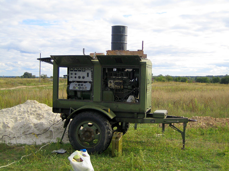

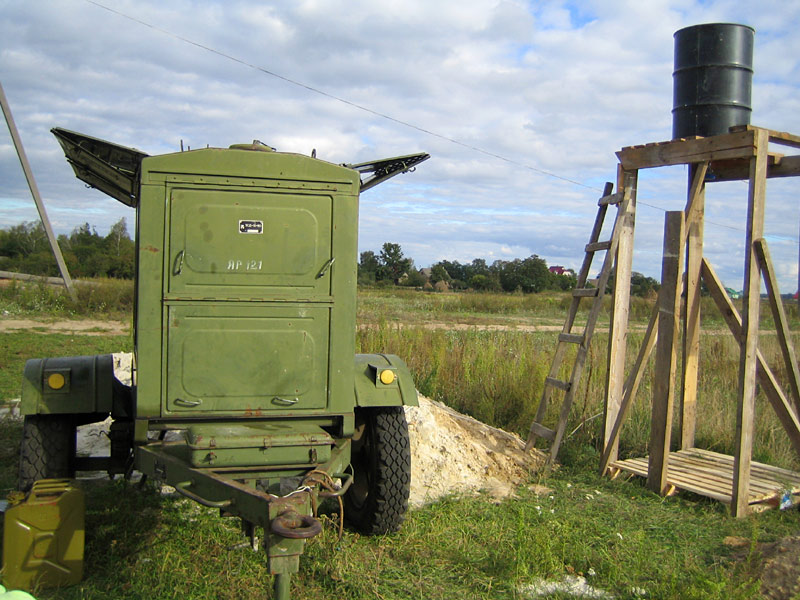

Olga_Flower Опубліковано: 24 вересня 2010 Автор Поділитись Опубліковано: 24 вересня 2010 Чей-то забросила совсем я свою веточку. Попробую наверстать. Электропроводку закончили, заплатили за работу 3300 грн, за материалы и их доставку 3350 грн. Подрозетники, монтаж щитка и прочее будем делать по окончании штукатурных работ. Штукатурные работы в процессе. Машинную штукатурку делает бригада форумчанина Сергей007. Поскольку электричества у нас нет, ребята завезли крутой девайс - военного типа дизельный генератор. Фоты кину чуть попозжа. С водой у нас тоже некоторая напряженка, но вопрос этот по идее решаемый. Поскольку решение всех проблем берет на себя исполнитель, стоимость работ повыше рыночной. Вместе с материалами, генератором, топливом и прочими расходами платим 90 грн за квадрат. Если бы не эти сложности, было бы дешевле. В понедельник штукатуры собираются сдавать объект, после чего мы сразу же заканчиваем электрику, потом будет заезжать бригада Korunda для сооружения погреба, септика, отмостки и прочих нужных и важных мелочей. Посилання на коментар Поділитися на інших сайтах More sharing options...
Olga_Flower Опубліковано: 24 вересня 2010 Автор Поділитись Опубліковано: 24 вересня 2010 Во какой девайс к нам пригнали штукатуры Дизельный генератор Посилання на коментар Поділитися на інших сайтах More sharing options...

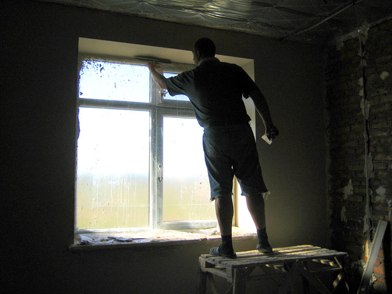

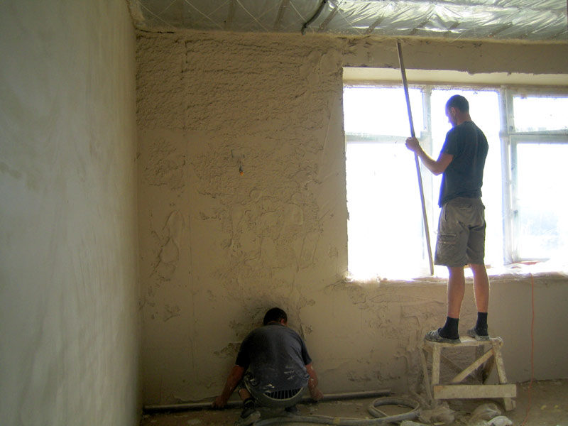

Olga_Flower Опубліковано: 24 вересня 2010 Автор Поділитись Опубліковано: 24 вересня 2010 Штукатурка в процессе. Стену качественно прогрунтовали грунтовкой глубокого проникновения Кнауф. Сеткой заштукатурили все стыки бетона и кирпича, кирпича и минваты у печи. Выставили маяки. Откосы и углы закрыли металлическим уголком и вперед. Даже с частично поштукатуренными стенами в доме уже как-то поинтереснее стало, светлее. С нетерпением жду окончания работ Посилання на коментар Поділитися на інших сайтах More sharing options...
Olga_Flower Опубліковано: 25 вересня 2010 Автор Поділитись Опубліковано: 25 вересня 2010 а какой диаметр колодца? Внутренний диаметр 80 см, наружный почти 100 см. Высота колец 70 см. 1 Посилання на коментар Поділитися на інших сайтах More sharing options...

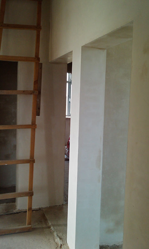

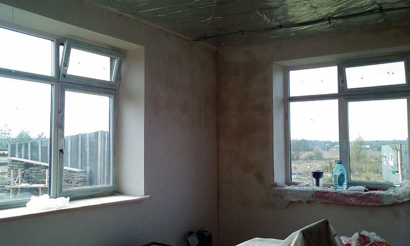

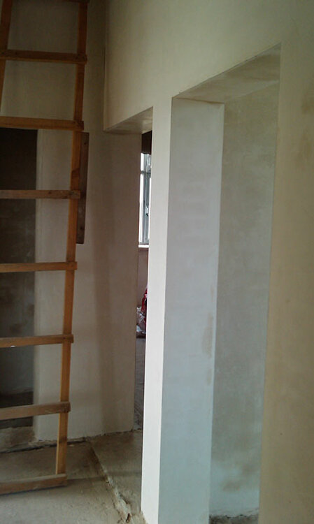

Olga_Flower Опубліковано: 17 жовтня 2010 Автор Поділитись Опубліковано: 17 жовтня 2010 Ладно, наверстываю отчетность по проделанным работам. Штукатурку нам закончили за 4,5 дня. Получилось все здоровско, ровно, гладенько. Заплатила "под ключ" 27000 грн. В цену входит буквально все, даже дизтопливо для генератора. Стены все еще сохнут. Вывешиваю фотки недельной давности, стены еще пестрые из-за непросохших участков. 2 Посилання на коментар Поділитися на інших сайтах More sharing options...

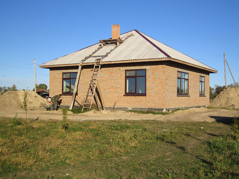

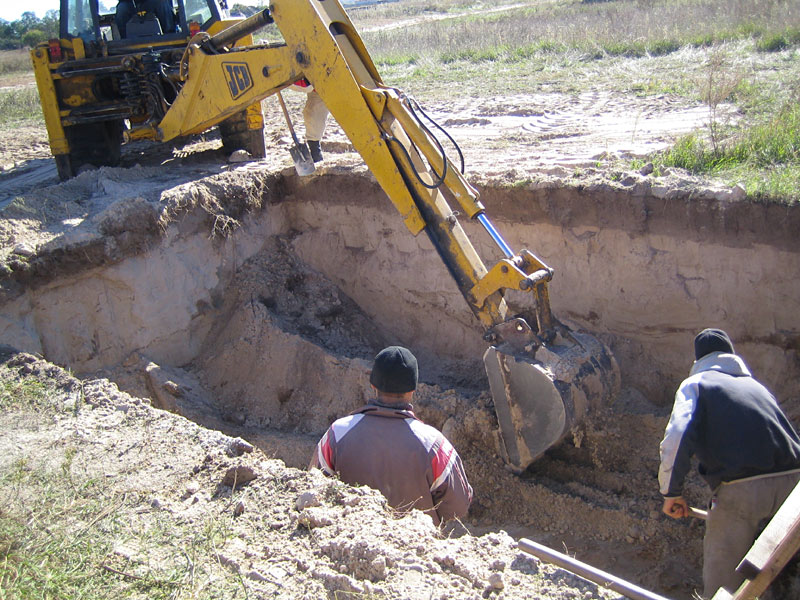

Olga_Flower Опубліковано: 18 жовтня 2010 Автор Поділитись Опубліковано: 18 жовтня 2010 В среду 13-го у нас работал экскаватор. Подготовил ямы под септик и погреб, выровнял землю вокруг дома, ликвидировав кучи, оставшиеся от выкопки фундамента. Попутно помог разгрузить кольца для септика и установить их в яму. Вынутый грунт уложил в компактные высокие кучи. Часть свежевынутой земли уйдет на засыпку погреба (он будет заглублен в почву на 160 см, а 60 см останется над поверхностью), остальное будем либо вывозить, либо че-нить придумаем ландшафтное. Посмотрим... Всего на работу экскаватора ушло 8 часов. Заплатили 2500 грн (500 - подача и 250 грн/час). Посилання на коментар Поділитися на інших сайтах More sharing options...

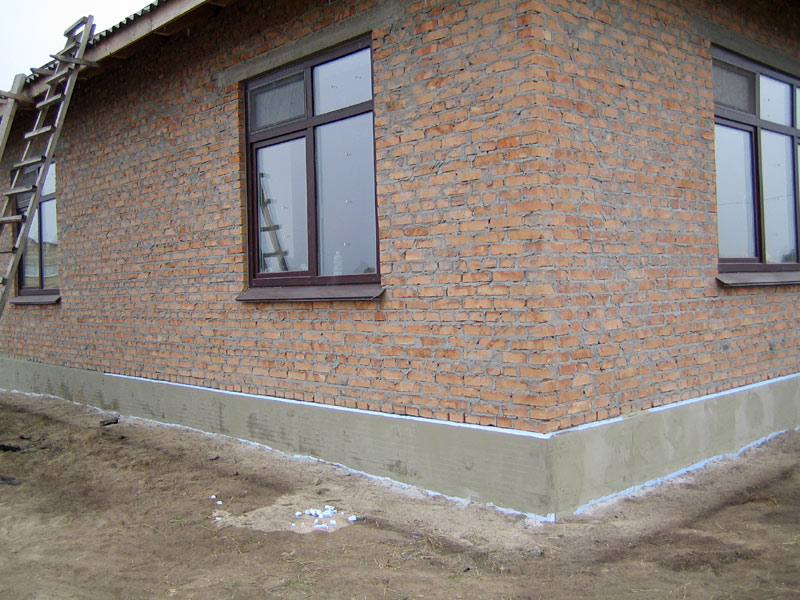

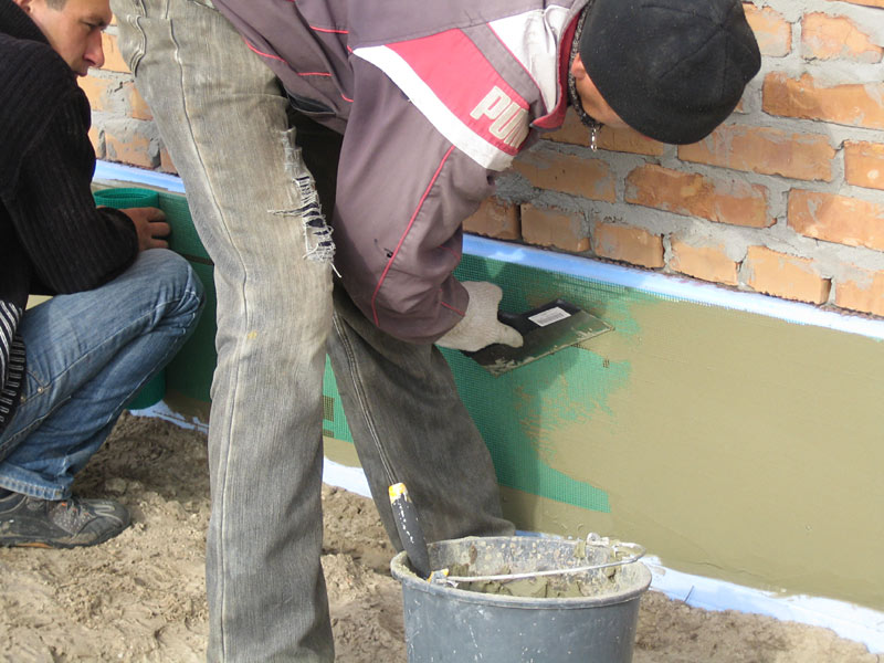

Olga_Flower Опубліковано: 18 жовтня 2010 Автор Поділитись Опубліковано: 18 жовтня 2010 Утепляем цоколь: ЭППС 50 мм клеим на церезитовский клей (по всей площади ЭППС) затем снова клей, стеклосетка щелочеустойчивая, дюбеля-грибки и поверх клей. Верх листов ЭППС тоже будет замазан клеем под углом, чтобы там не застаивалась вода. Облицовку будем делать уже в следующем году, скорее всего. На зиму цоколь защитим пленкой. После того, как будет готова отмостка, над отмосткой высота цоколя составит 30 см по всему контуру дома. Посилання на коментар Поділитися на інших сайтах More sharing options...

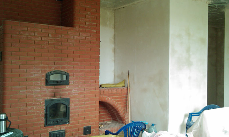

riselost Опубліковано: 18 жовтня 2010 Поділитись Опубліковано: 18 жовтня 2010 Над дверцей смотрим начинает появляться обговевший кирпич. А это печь еще наверное не сильно использовалась. Что будет дальше? Нормально ли это? Печник что-то не рассчитал, или это ошибки использования? Говорили, что хорошо сложенная печь не дымит в дом и не обжигает то самое место над дверцей... Ладно, наверстываю отчетность по проделанным работам. Штукатурку нам закончили за 4,5 дня. Получилось все здоровско, ровно, гладенько. Заплатила "под ключ" 27000 грн. В цену входит буквально все, даже дизтопливо для генератора. Стены все еще сохнут. Вывешиваю фотки недельной давности, стены еще пестрые из-за непросохших участков. Посилання на коментар Поділитися на інших сайтах More sharing options...
D@redevil Опубліковано: 18 жовтня 2010 Поділитись Опубліковано: 18 жовтня 2010 Ольга, подскажите, пожалуйста, когда Вам закончили штукатурить? Дом Ваш уже отапливается? (простите, что-то может упустила из ветки) Спрашиваю, тк собралась делать штукатурку зимой (у меня дом отапливается) и хочу понять сколько времени необходимо для полного высыхания Посилання на коментар Поділитися на інших сайтах More sharing options...

Olga_Flower Опубліковано: 18 жовтня 2010 Автор Поділитись Опубліковано: 18 жовтня 2010 Ольга, предлагаю похвастаться хлебушком из каменной хлебопечки. ) Очень я это дело уважаю. Пока рано хвастаться. Хлебопечку в печи надо будет чинить. Раствор "Вогнык", на который клали шамотный кирпич, оказался дефектным и в хлебопечи весь растрещался, хотя в топливнике, где температура несравнимо выше, все ок. Видать, мешок попался неудачный. В итоге в трещины проходит дым и я там ничего пока не готовила. Разве что после протопки подогревала всякое типа чая, кашки... Печник весной будет кладку расшивать и замазывать раствором собственного изготовления. Посилання на коментар Поділитися на інших сайтах More sharing options...
Olga_Flower Опубліковано: 18 жовтня 2010 Автор Поділитись Опубліковано: 18 жовтня 2010 Ольга, подскажите, пожалуйста, когда Вам закончили штукатурить? Дом Ваш уже отапливается? (простите, что-то может упустила из ветки) Спрашиваю, тк собралась делать штукатурку зимой (у меня дом отапливается) и хочу понять сколько времени необходимо для полного высыхания Штукатурку закончили где-то 25-26 сентября, точно не помню. До сих пор не высохла. Неделю сохла при "естественной" температуре порядка +6-10 градусов в доме, поскольку мы на участке почти не появлялись. Потом по чуть-чуть начали подтапливать. До сих пор стены еще мокрые. Топим 7-й день ежедневно, дом более-менее прогрелся до +16-18. В зале стены уже почти сухие, а там, где печь не достреливает (ванная, кухня и спальня) штукатурке еще сохнуть и сохнуть. На окнах конденсата полно, влажность высокая. 1 Посилання на коментар Поділитися на інших сайтах More sharing options...
Trast Опубліковано: 18 жовтня 2010 Поділитись Опубліковано: 18 жовтня 2010 Печник весной будет кладку расшивать и замазывать раствором собственного изготовления. А почему нельзя исправить сейчас? Я бы не ждал до весны. "Куй железо, пока горячо." Посилання на коментар Поділитися на інших сайтах More sharing options...
