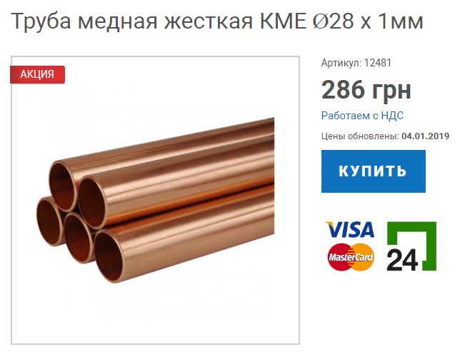

goga777 Опубліковано: 4 січня 2019 Поділитись Опубліковано: 4 січня 2019 а на крайняк все полипропиленом армированным можно? Та можно только не ориентируйтесь на наружный диаметр трубы, вам важен внутренний, то есть в итоге диаметры такие не кислые получаются. НА примере труба валтек 40 диаметра - толщина стенки - 6,7 мм внутренний диаметр = 40-6,7-6,7= 26,6 мм уточните у вашего проектировщика ОВ ВК подходит ли такое? на меди проще 35 медь это 33 мм внутренний диаметр. А для 26,6 мм можно использовать и 28 трубу (будет 26 внутренний) и ценник норм у нее и на фитинги тоже цена вполне подьемная 1 Посилання на коментар Поділитися на інших сайтах More sharing options...
Vikctor Опубліковано: 4 січня 2019 Поділитись Опубліковано: 4 січня 2019 ... можно использовать и 28 трубу (будет 26 внутренний) и ценник норм у нее и на фитинги тоже цена вполне подьемная По моему скромному опыту именно с этого диаметра по меди резко возрастает стоимость фитингов. Особенно это заметно на таких позициях как накидные гайки например. Раза в три больше стоят чем аналоги в 22-ом диаметре... В небольших простых по оборудованию топочных в СО в принципе без надобности медь выше 22-го диаметра. На водопроводе обычно и этого много. 1 Посилання на коментар Поділитися на інших сайтах More sharing options...
goga777 Опубліковано: 4 січня 2019 Поділитись Опубліковано: 4 січня 2019 В небольших простых по оборудованию топочных в СО в принципе без надобности медь выше 22-го диаметра. На водопроводе обычно и этого много. абсолютно верно. Но ТС упорно повторяет большие диаметры ) я бы в его случае все выполнил 22 трубой 2 Посилання на коментар Поділитися на інших сайтах More sharing options...
