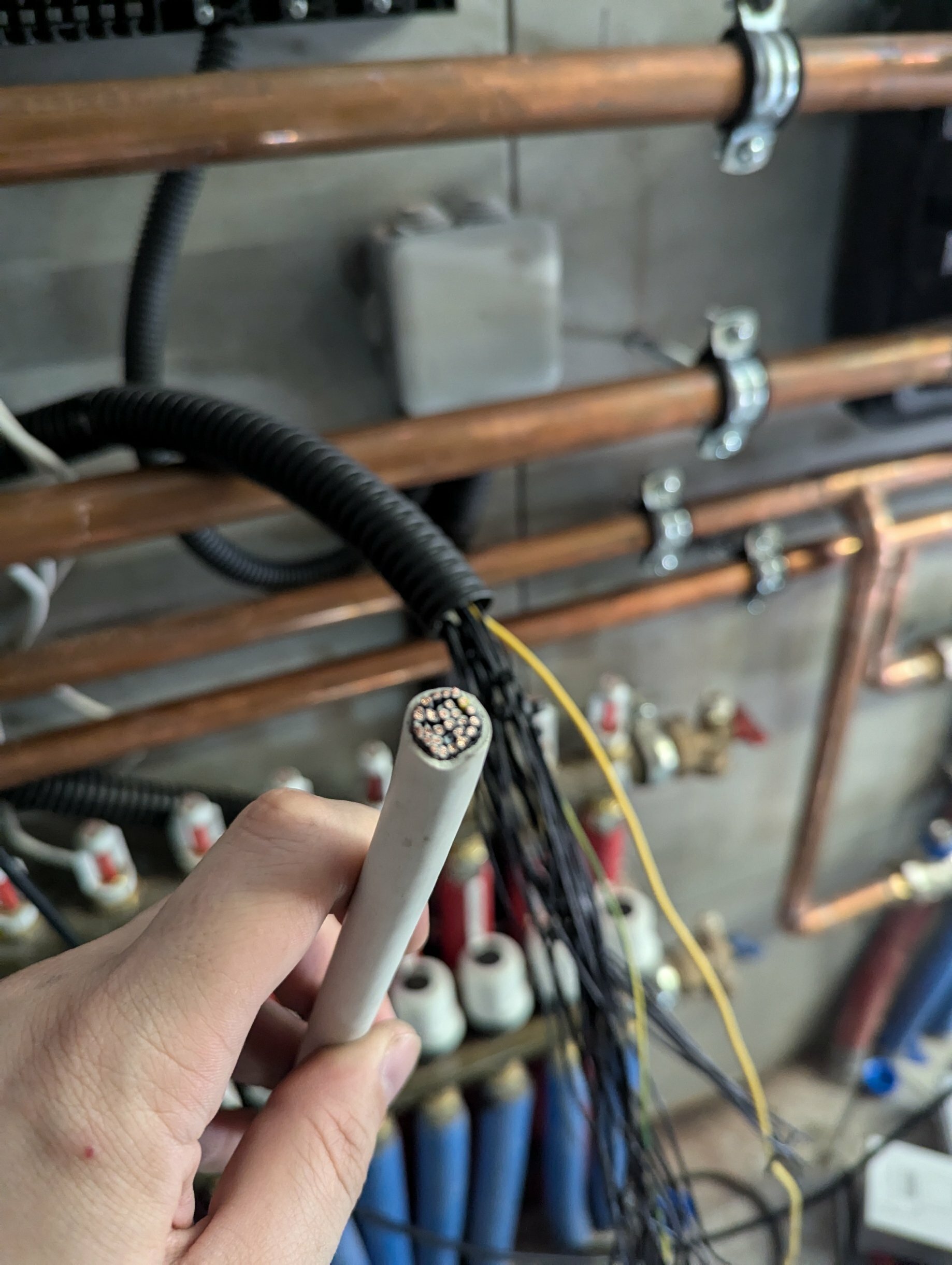

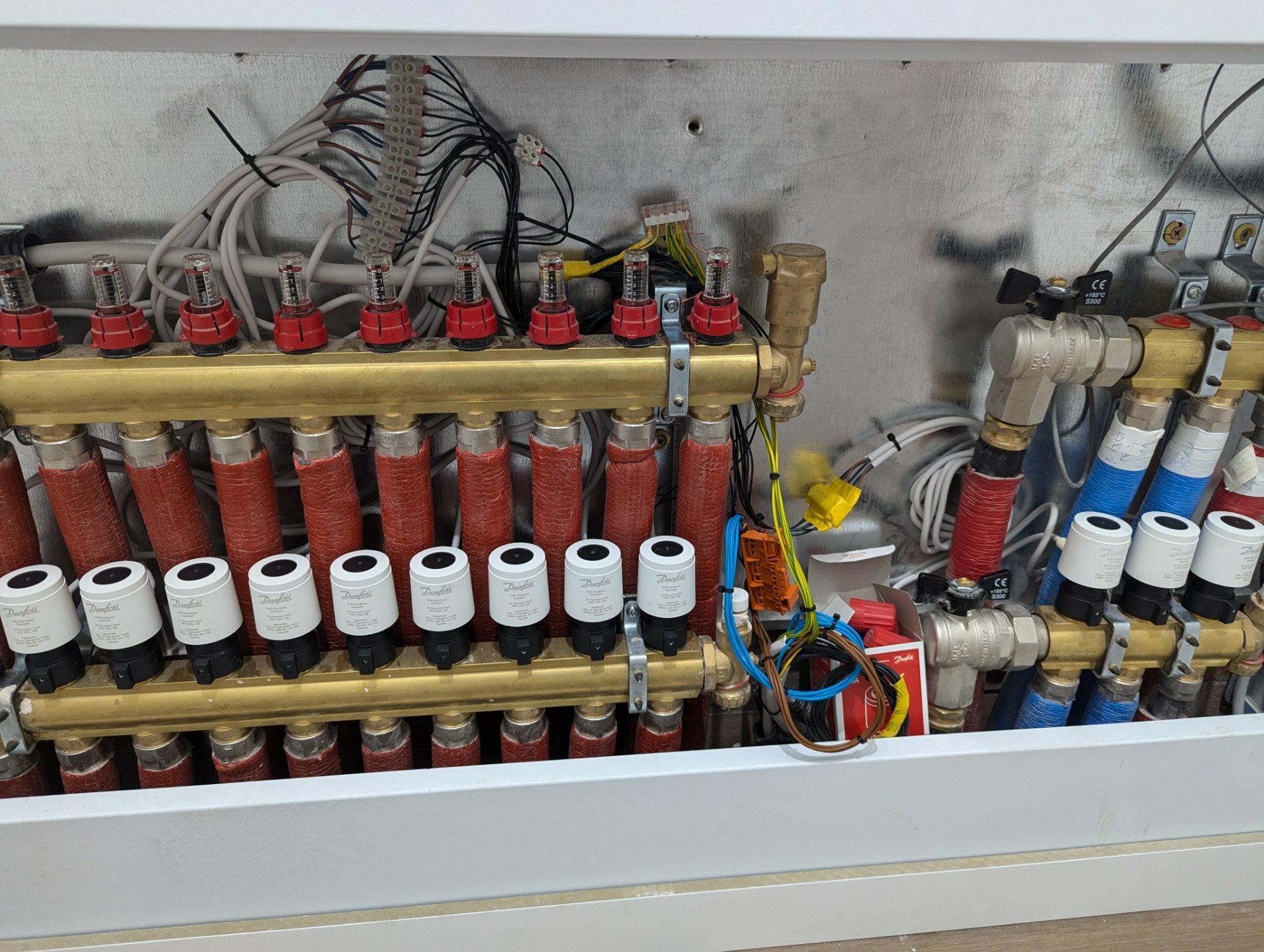

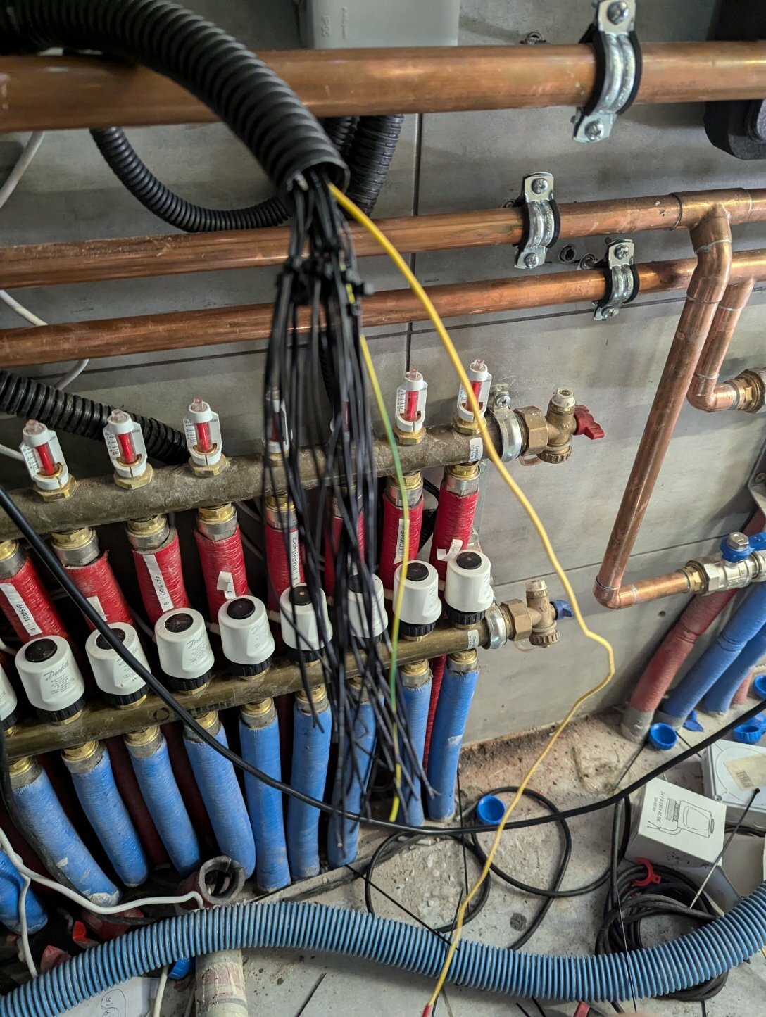

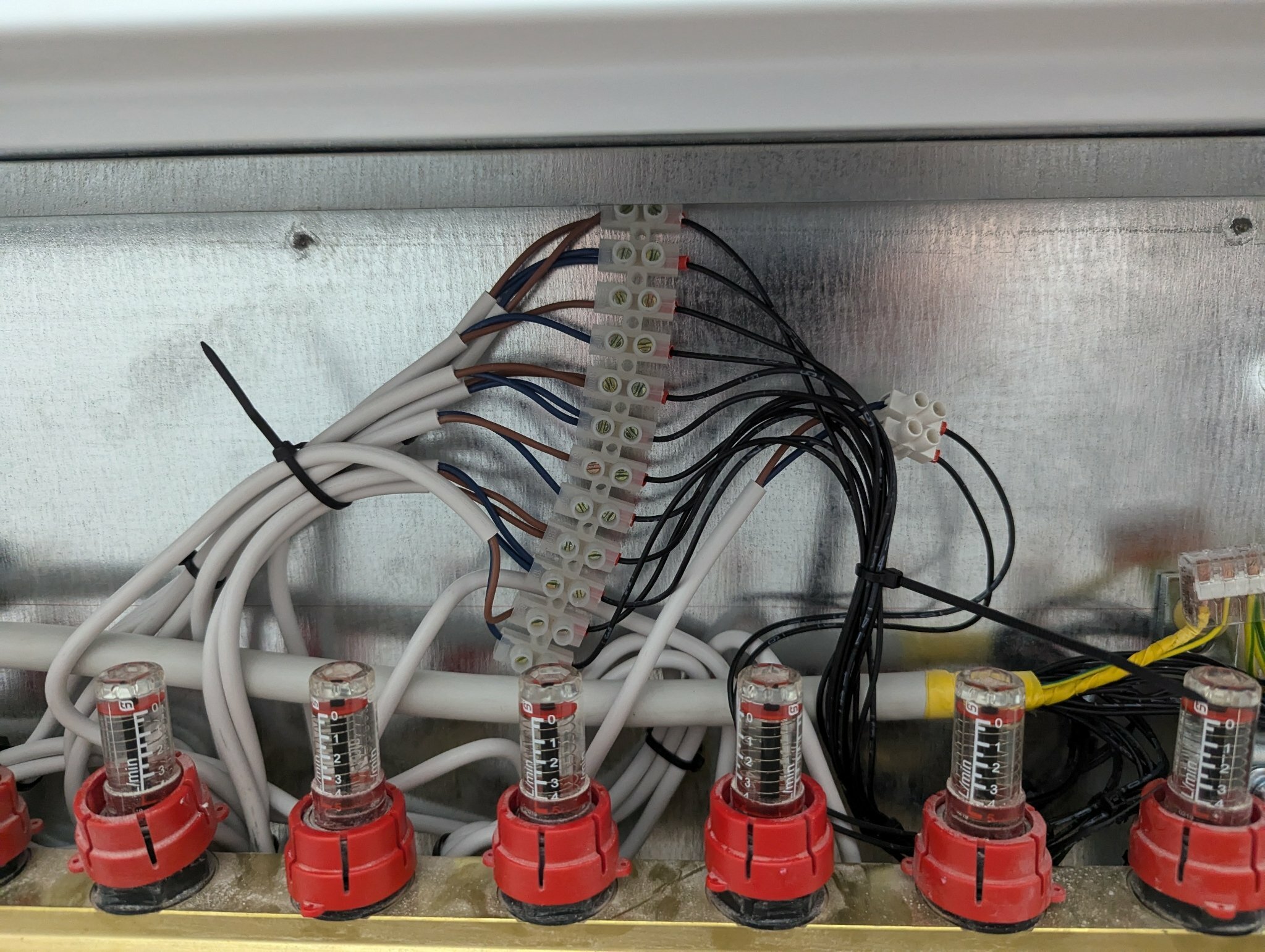

Проколупався два дні з контролером danfoss icon2. Поділюся може кому збереже час.
В чому суть проблеми - контролер має 15 каналів на приводи до теплої підлоги, при цьому всюду написано що лише 1 привід на канал і ліміт потужності 2Вт на канал. А мені треба 25 )
Перша ідея була, оскільки самі приводи 220 і вони просто вкл/викл то  взяти реле 220 та "підсилити" виходи де більше 1 треба. По факту це не працює бо, ЯК ВИЯВИЛОСЯ, контролер приблизно раз на хвилину всі виходи тестує імпульсом, на практиці ем реле робить клац-клац, твердотельне яке було в мене не детектиться контролером як підключений привід. Клац-клац раз на хвилину це фактично ліміт ресурса єм-реле за рік, що не припустимо.
Далі я почав гуглити документацію технічну для розуміння все-ж чи можна на 1 канал приєднати хоча-б 2 реле, знайшов що опір реле при 27 градусах має бути від 1.6кОм до 8кОм, що вже більше 2Вт. Опір стандартного приводу данфоса біля 6кОм, а отже таки можна 2 штуки, 3 вже ризиковано.
Далі був квест звести приводи з 2х шкафів до одного контролера. Для цього взяв 25ти жильний контрольний кабель на робочу напругу 400в, він дорогий але шесть метрів проблему вирішує - 2 жили на термостати, і залишається ще 22 на приводи (11 штук) і земля.
Вийшло навіть цивільно, але розбирати 24 чорних жили, хай і промаркованих виробником, на пари з двох сторін були трошки квестом для зору.
PXL_20240630_203125376.thumb.jpg.93d506cfb3636fbb54b3f66a2ff910a5.jpgPXL_20240630_203129640.thumb.jpg.a5d80022a5ee5d5babcdcb4191baf0bc.jpgPXL_20240630_143818890_MP.thumb.jpg.35643895f4fdd48da59d8dd4b35ec031.jpg

В 30.06.2024 в 23:28, standov сказал:
короче срань то, сьогодні прогнав діагностику, майже всі канали де по 2 головки стали раптом в помилку, почав міряти опір - опір холодних приводів в одних умовах від 3 до 6кОм, я хз чого такий розбіг по параметрам як і хз як воно визначило де по два стоїть. Доведеться купувати другий контролер та городити схему "АБО" для керування насосом та котлом з обох контролерів. Ідея налюбити долю не спрацювала.

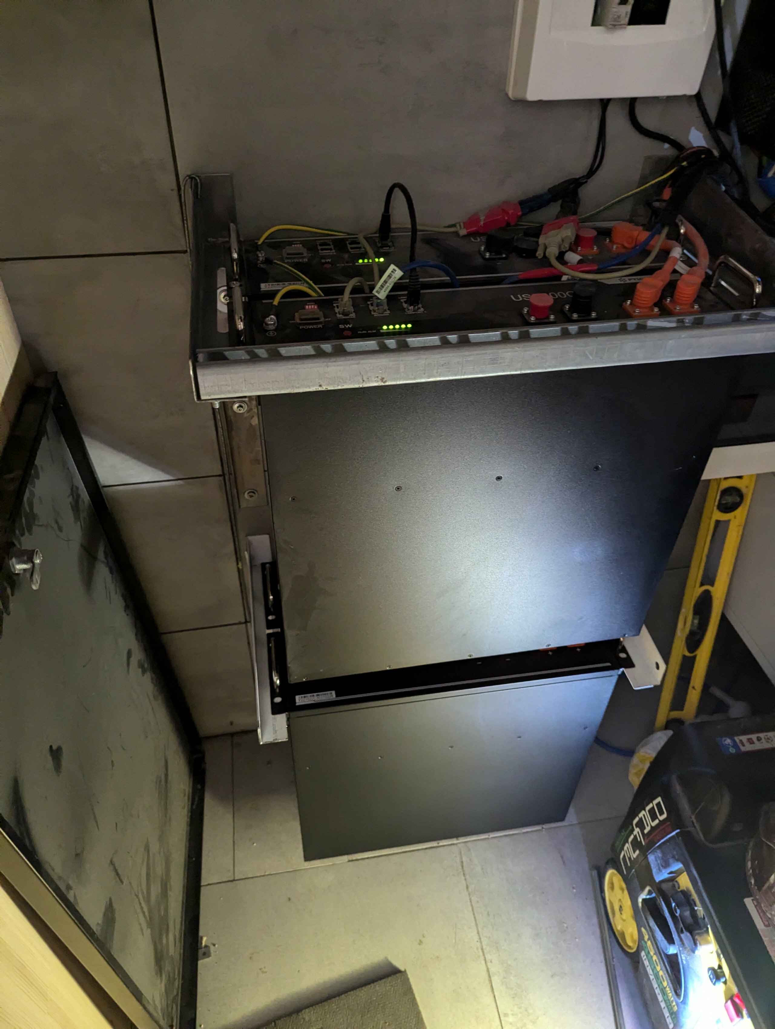

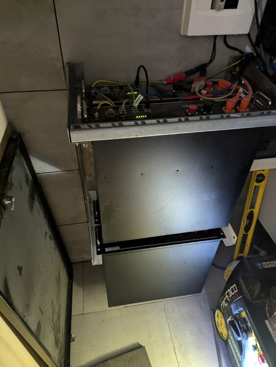

Додав ще два АКБ (по 3.5квтг), всього 14. Трошки спокійніше виходити в зиму і плюс це вже дозволить досить безпечно гратися в циклічну роботу (вдень заряджати від сонця, вночі жити з того).
Купив на nkon, без vat, під нульову разтаможку, стало дуууже вигідно.
  • Лайк 12
15 часов назад, standov сказал:
Купив на nkon
акб на прошивці 22го року, акб куплений в Україні минулого року мав прошивку "B69.13.2.0 (22-10-19)", з nkon прийшли "B69.13.1.0 (22-08-25)", воно абсолютно не принципово але явно не свіжак

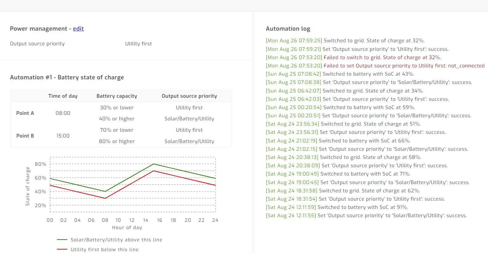

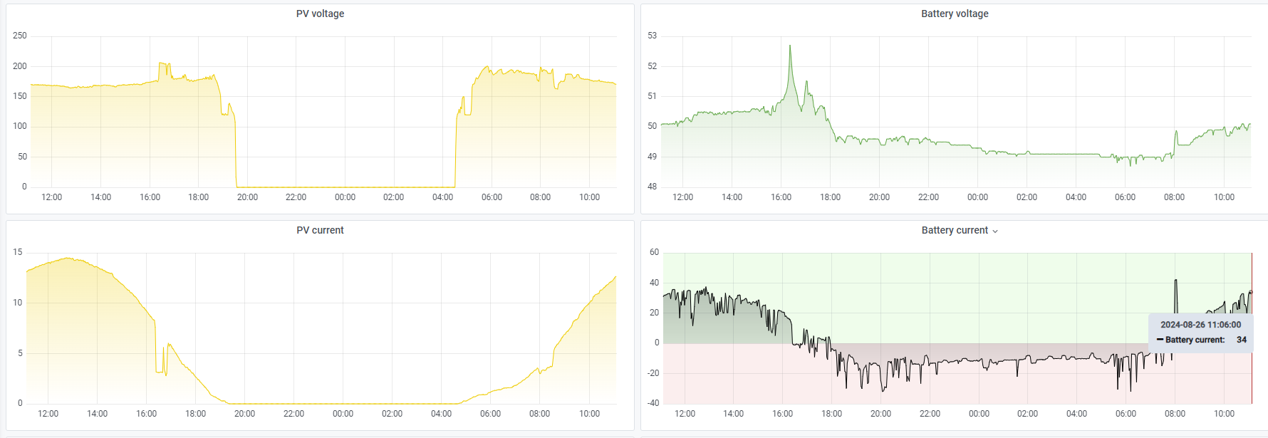

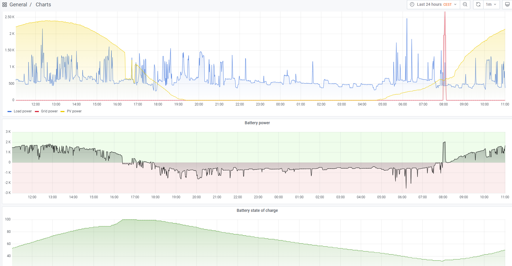

В 23.08.2024 в 21:39, standov сказал:
шось я не планував що це так швидко знадобиться. Доба експерименту (ще до блекаута), керування режимом інвертора через вбудований функціонал SolarAssistant, поки що дефолтні налаштування, але мабуть згодом все-ж підкручу на менш оптимістичні. Одна резервована фаза фактично повністю автономна (за наявності денного яскравого сонця).
На вранішній впевнений заряд (генерація більше споживання) вийшли в 8 ранку з 32% soc, на 100% заряд в 16-27 (фактично остання година коли генерація більше споживання). Отже за умови сонячного дня схема робоча, але з розрахунку на осінь треба буде підкрутити щоб воно вночі все-ж підсасувало за нічним. Ну і чекаю ще трошки панелей.
