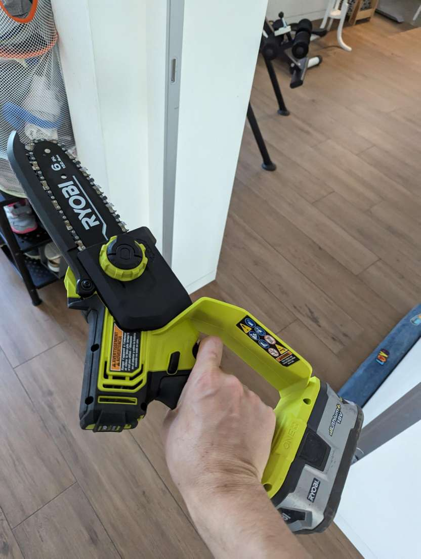

standov Опубліковано: 18 серпня 2023 Автор Поділитись Опубліковано: 18 серпня 2023 (змінено) Купив в хозяйство страшну пепяку, це явно заводський рефарб від виглядом нової але 2тис грн різниці з розницею того мають бути варті (єдине шо десь масльонку в процесі пролюбили). 6 дюймов шина, однією рукою зручно, головне шось собі не відрізати, має закривати 95% потреб, бо моя з 35шиною занадто довго розчихляти, провод ото всьо, да і явно я не займаюся валкою дерев. Змінено 18 серпня 2023 користувачем standov 5 Посилання на коментар Поділитися на інших сайтах More sharing options...
mastervovik Опубліковано: 18 серпня 2023 Поділитись Опубліковано: 18 серпня 2023 (змінено) 1 час назад, standov сказал: Купив в хозяйство страшну пепяку, це явно заводський рефарб від виглядом нової але 2тис грн різниці з розницею того мають бути варті (єдине шо десь масльонку в процесі пролюбили). 6 дюймов шина, однією рукою зручно, головне шось собі не відрізати, має закривати 95% потреб, бо моя з 35шиною занадто довго розчихляти, провод ото всьо, да і явно я не займаюся валкою дерев. В мене аналог з алі, вже майже 5 років маслає) Масльонки також нема. Скільке відсотків потреб закриває не знаю , тому що ланцюгової бензо не маю. Але березу за 2-3 захода спиляв)) Змінено 18 серпня 2023 користувачем mastervovik 2 Посилання на коментар Поділитися на інших сайтах More sharing options...
standov Опубліковано: 18 серпня 2023 Автор Поділитись Опубліковано: 18 серпня 2023 1 минуту назад, mastervovik сказал: В мене аналог з алі, вже майже 5 років маслає) Масльонки також нема. Скільке відсотків потреб закриває не знаю , тому що ланцюгової бензо не маю. Але березу за 2-3 захода спиляв)) В мене ріобівське майже все + акуми, 2 швидкі зарядки. Спочатку на цю і дивився але та шо в розниці тушка виходила як ал-ко або метабо в комлекті з акб, то-ж вже думав свічнутся на іншу екосистему, але на олкс попалася з дисконтом великим, доля залишатися на ріобі. З масльокою не зрозуміло, в ютюбе наче є а в бумажному мані жодного слова про масло, може для різних ринків по різному, бо ця схоже не американська а іспанська 1 Посилання на коментар Поділитися на інших сайтах More sharing options...

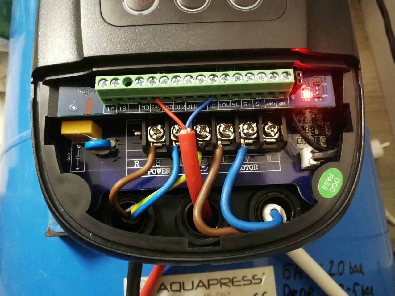

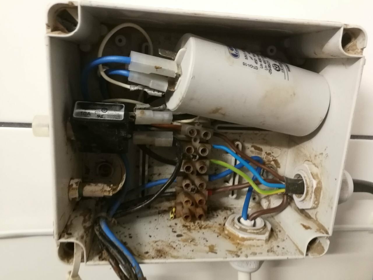

bs0d Опубліковано: 23 серпня 2023 Поділитись Опубліковано: 23 серпня 2023 Пригадую ви цікавилися, а оскільки моєї теми не існує, то "ось вам". Замовив у китайців частотник Ausenist Y620 water pump VFD 2.2kw, по ціні аж $131 + доставка, плюс "не китайський" данфос датчик окремо, підключив до свого 1ф педроли, трохи потицяв налаштувань і все готово: навіть крапельний автополив з невеликою витратою фігачить з рівним тиском в 3 бари. А ще девайс має рс485, з якого як мінімум можна знімати показники моніторінгу (read регістри перевірив особисто), а як максимум - міняти налаштування (write регістри в принципі не пробував). З очевидних мінусів наразі: коли вихідна частота відмінна від 0 - постійно волає вентилятор; зрозуміло що питання вирішується не складно, просто констатую. Загалом досвід експтуатації приблизно пару днів, тобто ніякий, і навіть про натяк на надійність не варто і казати. Для іншої спільноти запилив мікро-відео, просто щоб "довести" здатність конденсаторних 1ф двигунів працювати з пч: https://www.youtube.com/watch?v=A7AIRBzmkDs 2 1 Посилання на коментар Поділитися на інших сайтах More sharing options...
anabioz Опубліковано: 23 серпня 2023 Поділитись Опубліковано: 23 серпня 2023 1 година тому, bs0d сказав: Пригадую ви цікавилися, а оскільки моєї теми не існує, то "ось вам". Замовив у китайців частотник Ausenist Y620 water pump VFD 2.2kw, по ціні аж $131 + доставка, плюс "не китайський" данфос датчик окремо, підключив до свого 1ф педроли, трохи потицяв налаштувань і все готово: навіть крапельний автополив з невеликою витратою фігачить з рівним тиском в 3 бари. А ще девайс має рс485, з якого як мінімум можна знімати показники моніторінгу (read регістри перевірив особисто), а як максимум - міняти налаштування (write регістри в принципі не пробував). З очевидних мінусів наразі: коли вихідна частота відмінна від 0 - постійно волає вентилятор; зрозуміло що питання вирішується не складно, просто констатую. Загалом досвід експтуатації приблизно пару днів, тобто ніякий, і навіть про натяк на надійність не варто і казати. Для іншої спільноти запилив мікро-відео, просто щоб "довести" здатність конденсаторних 1ф двигунів працювати з пч: https://www.youtube.com/watch?v=A7AIRBzmkDs То Ви взяли 3фазний чи однофазний, з відео не зрозумів? Посилання на коментар Поділитися на інших сайтах More sharing options...
bs0d Опубліковано: 23 серпня 2023 Поділитись Опубліковано: 23 серпня 2023 2 часа назад, anabioz сказал: То Ви взяли 3фазний чи однофазний, з відео не зрозумів? Відповім чесно: я не шарю. Схоже він розрахований на підключення 3ф двигуна, за схемою "220-230в між фазами" (якщо така існує в принципі, повторюся: я не шарю), між двома фазами на 50гц показує 220в, для підтвердження "слів" мультиметра підкинув туди 100вт лампочку, що не вибухнула, і перехрестившись підключив дві фази на вхід пульта (див під спойлер) Спойлер Посилання на коментар Поділитися на інших сайтах More sharing options...

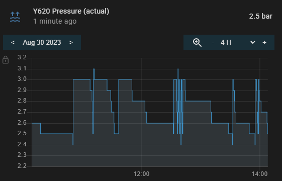

bs0d Опубліковано: 30 серпня 2023 Поділитись Опубліковано: 30 серпня 2023 (змінено) Я гідробак на 100л нікуди не прибирав. Налаштування пч 2.4 on, 3.0 off, відповідно коли бак спустили до 2.4 помивши руки, чи зливши бачок, пч увімкнувся, накачав до 3.0 і вирубився Змінено 30 серпня 2023 користувачем bs0d Посилання на коментар Поділитися на інших сайтах More sharing options...
