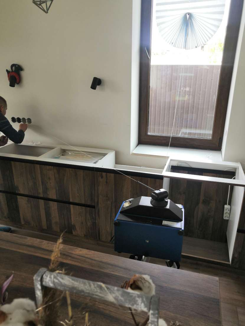

standov Опубліковано: 5 травня 2023 Автор Поділитись Опубліковано: 5 травня 2023 Інженерне диво, пепяка з верьовочкою дуже точно будує 3д карту простору. Як інженер дуже люблю таке 4 Посилання на коментар Поділитися на інших сайтах More sharing options...
outdoor24 Опубліковано: 5 травня 2023 Поділитись Опубліковано: 5 травня 2023 55 хвилин тому, standov сказав: дуже точно будує 3д карту простору а для чого? 1 Посилання на коментар Поділитися на інших сайтах More sharing options...
standov Опубліковано: 5 травня 2023 Автор Поділитись Опубліковано: 5 травня 2023 1 минуту назад, outdoor24 сказал: а для чого? столешня з КГ, на місці її нереально доробити, тож приїздить від виробника хлопчина з цією пепякою, знімає зд і передає на виробництво 3 1 Посилання на коментар Поділитися на інших сайтах More sharing options...
blacktigra Опубліковано: 5 травня 2023 Поділитись Опубліковано: 5 травня 2023 Цікаво, невже недостатньо тільки розмірів по шкалі X/Y. Вони ж не роблять її різної товщини. Чи то щоб вартість столешні виправдати? 1 Посилання на коментар Поділитися на інших сайтах More sharing options...
standov Опубліковано: 5 травня 2023 Автор Поділитись Опубліковано: 5 травня 2023 (змінено) 10 минут назад, blacktigra сказал: Цікаво, невже недостатньо тільки розмірів по шкалі X/Y. Вони ж не роблять її різної товщини. Чи то щоб вартість столешні виправдати? хз, заміри з встановленням йдуть комплексною послугою, можна замовити по розмірам яки сам даєш але тоді вони відмовляються ставити, і відповідно відповідальність ніхто брати не хоче на себе, а виріб дорогий і скорегувати "по місцю" його скоріш за все буде або неможливо або дуже важко. Плюс в мене там досить складна форма т-образна, плюс стінова панель з отворами під розетки. Тож варіант економії 1% бюджета я не розглядав Змінено 5 травня 2023 користувачем standov 1 Посилання на коментар Поділитися на інших сайтах More sharing options...
blacktigra Опубліковано: 5 травня 2023 Поділитись Опубліковано: 5 травня 2023 Якщо так, тоді це дійсно виправдано. Я не намагався порахувати чужі гроші, просто цікаво таке бачити для наче не дуже складного виробу. Посилання на коментар Поділитися на інших сайтах More sharing options...
standov Опубліковано: 5 травня 2023 Автор Поділитись Опубліковано: 5 травня 2023 1 минуту назад, blacktigra сказал: Якщо так, тоді це дійсно виправдано. Я не намагався порахувати чужі гроші, просто цікаво таке бачити для наче не дуже складного виробу. я розглядав варіант замірів кустарних але коли стало питання що наприклад треба передавати розміри 8 розеток в яких мені не зрозуміло що брати за нульову точку (що на чому стоїть) і побачивши відсутність ентузіазму в мебельщіка стосовно цієї ідеї вирішив не займатися фігнею ) Сам замір не суттєво впливає на бюджет але в нього є недолік - типу "приїхати на завтра" там такого нема, є черга яка може бути і тиждень, мені умовно пощастило що там хтось випав і раптово вікно на "через 3 дні". Воно наче так не суттєво але коли загальний термін виконання кухні вже перевалив за 4й місяць то кожний день зайвий муляє Посилання на коментар Поділитися на інших сайтах More sharing options...
Tamburello Опубліковано: 5 травня 2023 Поділитись Опубліковано: 5 травня 2023 1 час назад, blacktigra сказал: Цікаво, невже недостатньо тільки розмірів по шкалі X/Y. Вони ж не роблять її різної товщини. Чи то щоб вартість столешні виправдати? то у вас в єлфійскіх землях все ровное і перпендікулярное 1 Посилання на коментар Поділитися на інших сайтах More sharing options...
standov Опубліковано: 5 травня 2023 Автор Поділитись Опубліковано: 5 травня 2023 Погуглив раді цікавості шо то за гравіцапа - Prodim Proliner 8, точність 0.5мм на кривих поверхнях Proliner® 8-Series — М-ГРУПП (m-g.com.ua) 2 1 Посилання на коментар Поділитися на інших сайтах More sharing options...

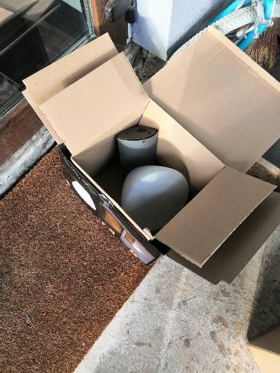

standov Опубліковано: 10 травня 2023 Автор Поділитись Опубліковано: 10 травня 2023 (змінено) В 14.04.2023 в 15:23, standov сказал: www.ebay.com/itm/143544374098 але я ще не отримав тож якщо шо рафік неувіновний. ПС. ціна вже 20 евро, я купив3 штуки за 29 ( нарешті отримав, шось якась дичина по логістиці всередині европи, чи то в них там якісь у франції страйки поштарів чи шось таке (з франції до польщі їхало 3 тижні, навіть пішки було-б швидше). То було довго але результатом задоволений. По факту все ціле, оригінальне, буду дивитися що тому магазі є ще. Самі лампи колба скло з сіліконовим кільцем під IP, нога люмюній, лампа якийсь cob прикритий пластиковим розсіювачем. Сподіваюся має прожити довго. Ітого економіка 28 евро 3 лампи + 45 евро доставка новою поштою. В нас прям цієї моделі не бачив але схожі з цієї серії близько сотні евро за штуку. Змінено 10 травня 2023 користувачем standov 6 Посилання на коментар Поділитися на інших сайтах More sharing options...
laritus Опубліковано: 11 травня 2023 Поділитись Опубліковано: 11 травня 2023 21 час назад, standov сказал: Самі лампи колба скло з сіліконовим кільцем під IP прикольно, перший раз бачу, що б скло в пухирцеву плівку запаковували (навіть середній виробник типу ксіомі пакує у пінопласт). Який там цоколь е14 (вузький) або е27 (стандартний – широкий)? 21 час назад, standov сказал: Сподіваюся має прожити довго. там IP44 зазначено, я б не розраховував (не має захисту від пилу і затоплення, враховуючи його форму, це недолік... та і без захисту від пилу, це ра***те як будиночок для дрібних комах), максімум під якимось укриттям типу скату даху, або навесу. На вулицю як мінімум IP56 і вище треба вибирати (це, якщо з розрахунком на роки), але цена на нього не вилика. Посилання на коментар Поділитися на інших сайтах More sharing options...
