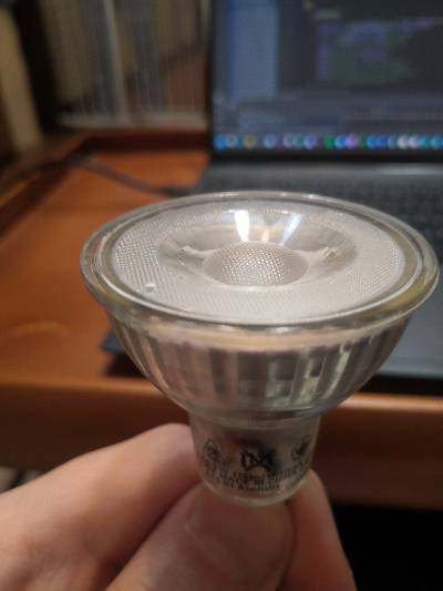

Починаю трошки підгрібати усіляке для переїзду, трошки повернутий на лампах з високим cri, раніше купав лідар ікеєвський, але ікея дуже вчасно викатила нову лінійку бюджетну (не диміруєму), бо ламп в мене багато і навіть на не дуже дорогих лідар можна поліняти на круглу суму )
 - НЕ диміруються
 - 90+ CRI (фактично на ламтесті перевірили, більше)
 - малопотужні - в мене є місце де 10 ламп на малій площі, навіть п'ятиватки будуть перебор
 - високий ресурс
 - нульові пульсації (ламптест)
 - миттеве розгорання
 - ціна 165 за *ТРИ* штуки вже через посередника
 - скляні (важкенькі)
взяв 12 штук на пробу, як буде ок то ще пару десятків затарю, ціна дуже приємна за такі характеристики, без посередників взагалі було-б фантастично

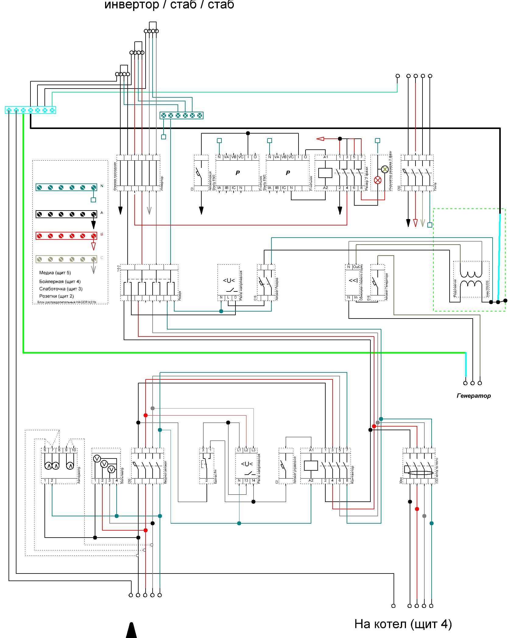

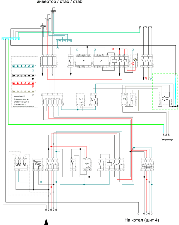

Під заміну інвертора і акб вирішив закрити питання з ВРЩ, трошки дорисовав, прикинув чого не вистачає (хто сказав упоротий?) )
  • Конфуз 1
В 18.11.2022 в 15:51, standov сказал:
Чому вирішили використати 1 3ф РН замість трьох однофазних?
1 минуту назад, blacktigra сказал:
глазастий ))
причин декілька (хз шо важніше)
1. був момент коли в мене цей врш був в невеликому боксі і під 6 посадкових мінімум було важкувато знайти місце
2. я не хотів дуже вумне реле а хотів умовно брендове без додатковух крутілок і вертелок. Це в мене ABB cm-pve
3. в мене сіп воздушка до транформатора десь метрів 150, уявити ситуацію коли є суттевий перекос між фазами коли є сенс рубити не все а окремо - досить важко
4. я хотів чесний контроль нуля, на однофазних ноль наскрізний і його контроль досить умовний виходить
5. я не вірю в "якісні реле" в РН, тому воно управляє контактором, 3 реле та 3 контактора це взагалі за межою глузду як на мене а управляти одним контактором за допомогою 3х окремих РН то взагалі якийсь абсурд
6. оскільки п3. то семантично вихід напруги з дозволеного "трикутника" то 99% аварія якась а не просто перевищення напруги десь, і тобто є сенс рубити все а вже згодом розбиратися шо і чому
12 часов назад, standov сказал:
Дякую за розгорнуту відповідь. Схоже ми майже родичі - в мене 500 метрів кабелю до ТП. :)
Багато разів в мене влітку була ситуація, коли на одній фазі вночі напруга була вища за 253В (230В + 10%) через недовантаженість ТП.
Саме на цій фазі в мене висить тепловий насос, і відповідно вночі він не міг працювати бо вимикалося РН. Довелось ставити стабілізатор, а потім РЕМ переналаштували трансформатор. :lol:
В мене ситуація трошки простіша, транс новенький, на ньому висить пару вулиць, точно знаю що у деяких є тн та котли, загрузка на транс важко сказати яка але виходячи з того що їх поставили за рік три штуки  на десяток вулиць то скоріш за все рахували по сталій ситуації. Жопа з напругою в мене зараз тільки коли після блекауту вмикають місто, десь так хвилин 15 просадка дуже велика може бути, пару разів РН рубило, але то 100% ситуація десь раніше бо така сама історія в людей на іншому боці селища. Тобто все досить індивідуально і я виходив з власної поточної ситуації)
Байпас реле поставив на випадок от такого як зараз, бо в планах подвійне перетворення стаби та інвертор з ПП, вони в теорії від 90 можуть витягувати, звичайно з просадкою потужності. Байпас би звичайно зробити було краще через контактор з механічним керуванням, але шось жаба мене відмовила
Змінено користувачем standov

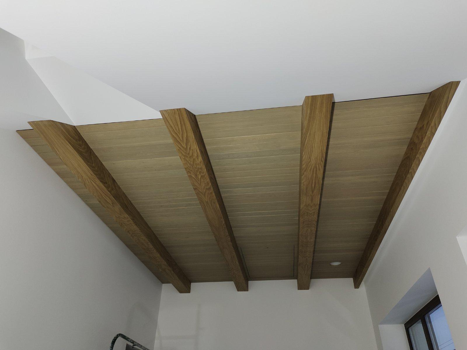

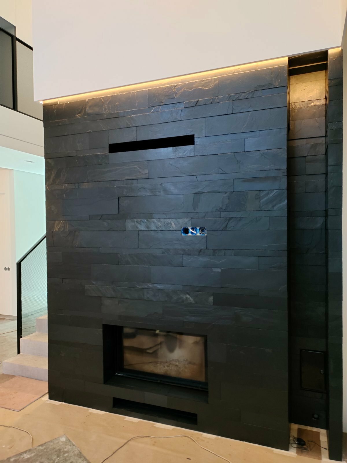

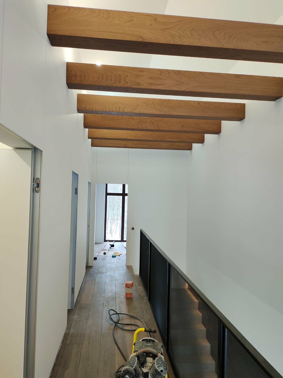

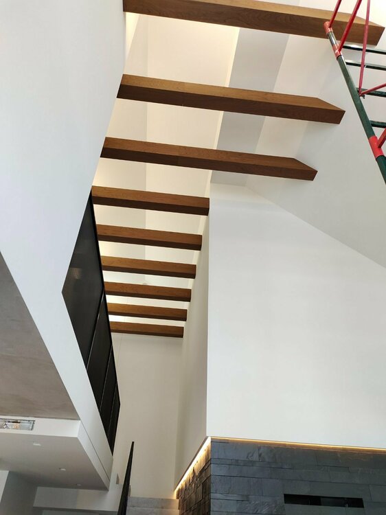

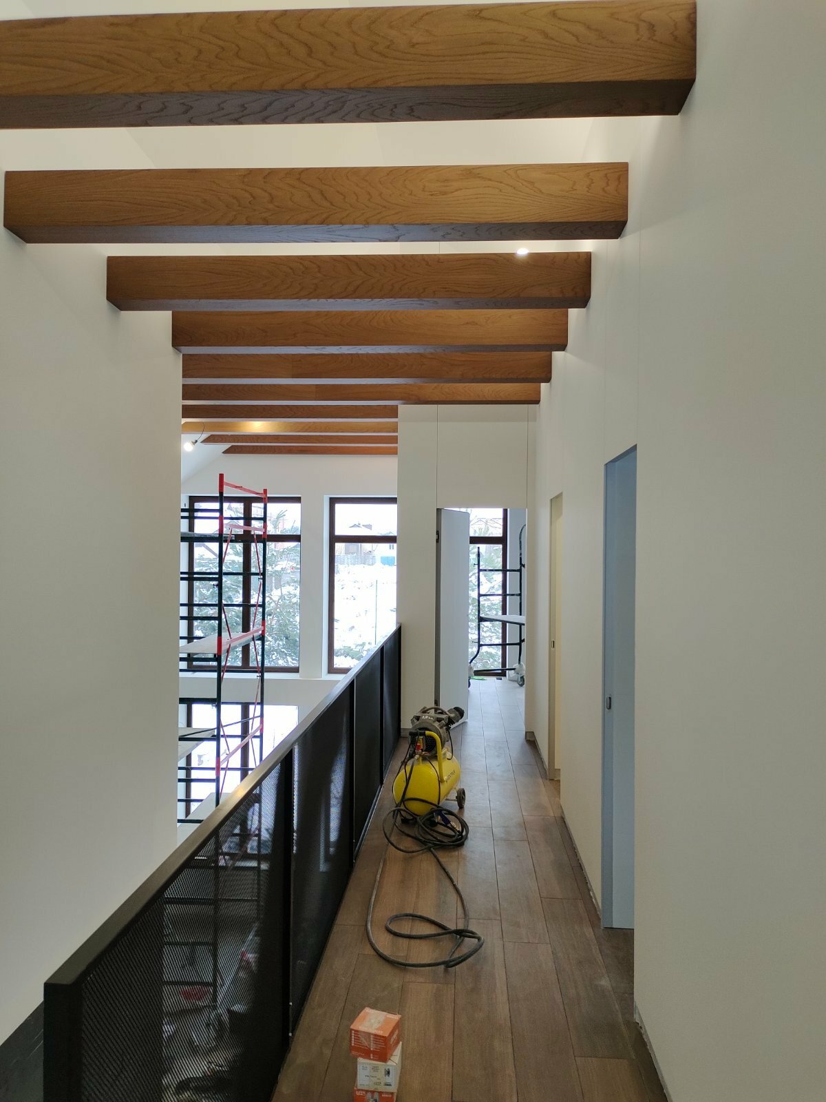

Мінімалізму сьогодні стало трохи більше, в планах ще на торець вклеїти накладку з дерева тоненьку, шоб не хапатися руками за металл але виглядає дуже графічно
  • Лайк 16

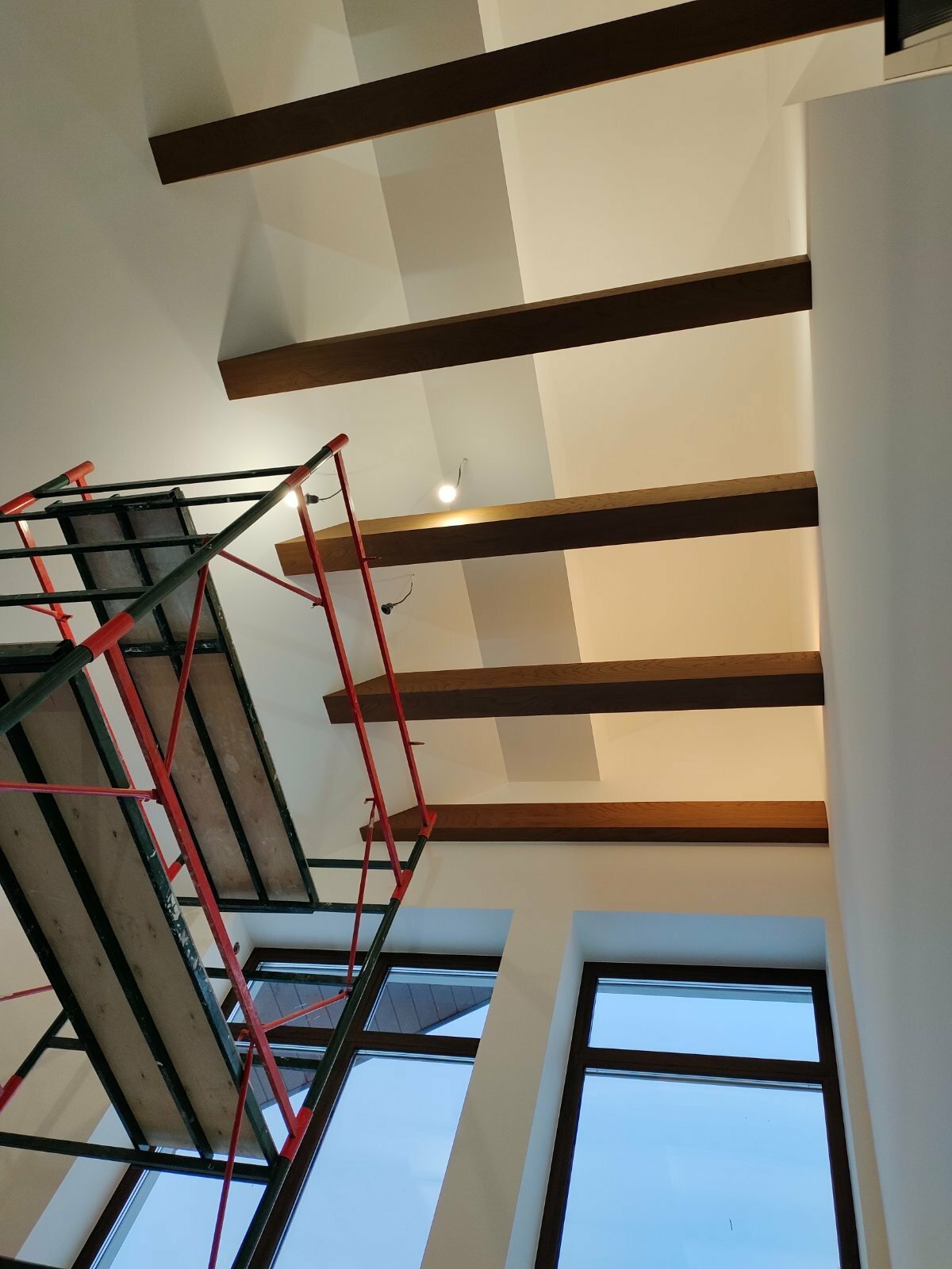

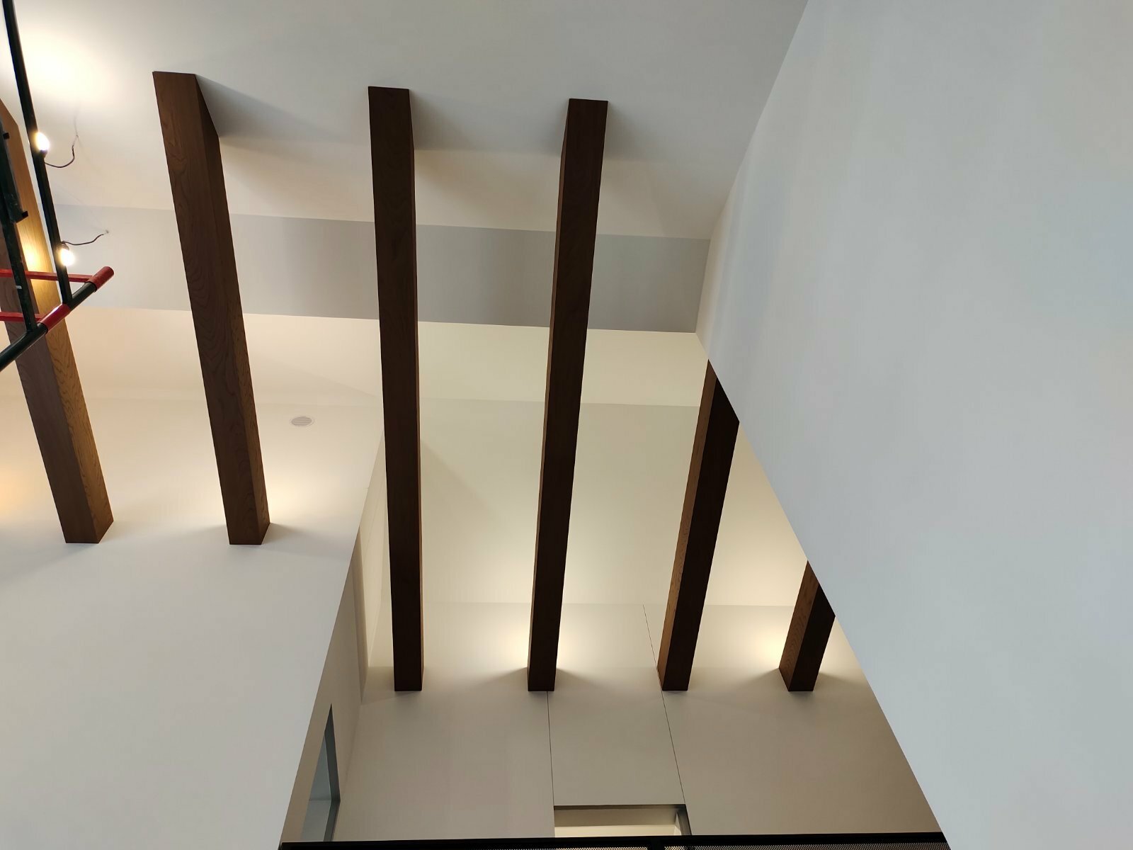

Перші балки знайшли своє місце, з технічним світлом виглядає трошки як рендер ))
  • Лайк 16

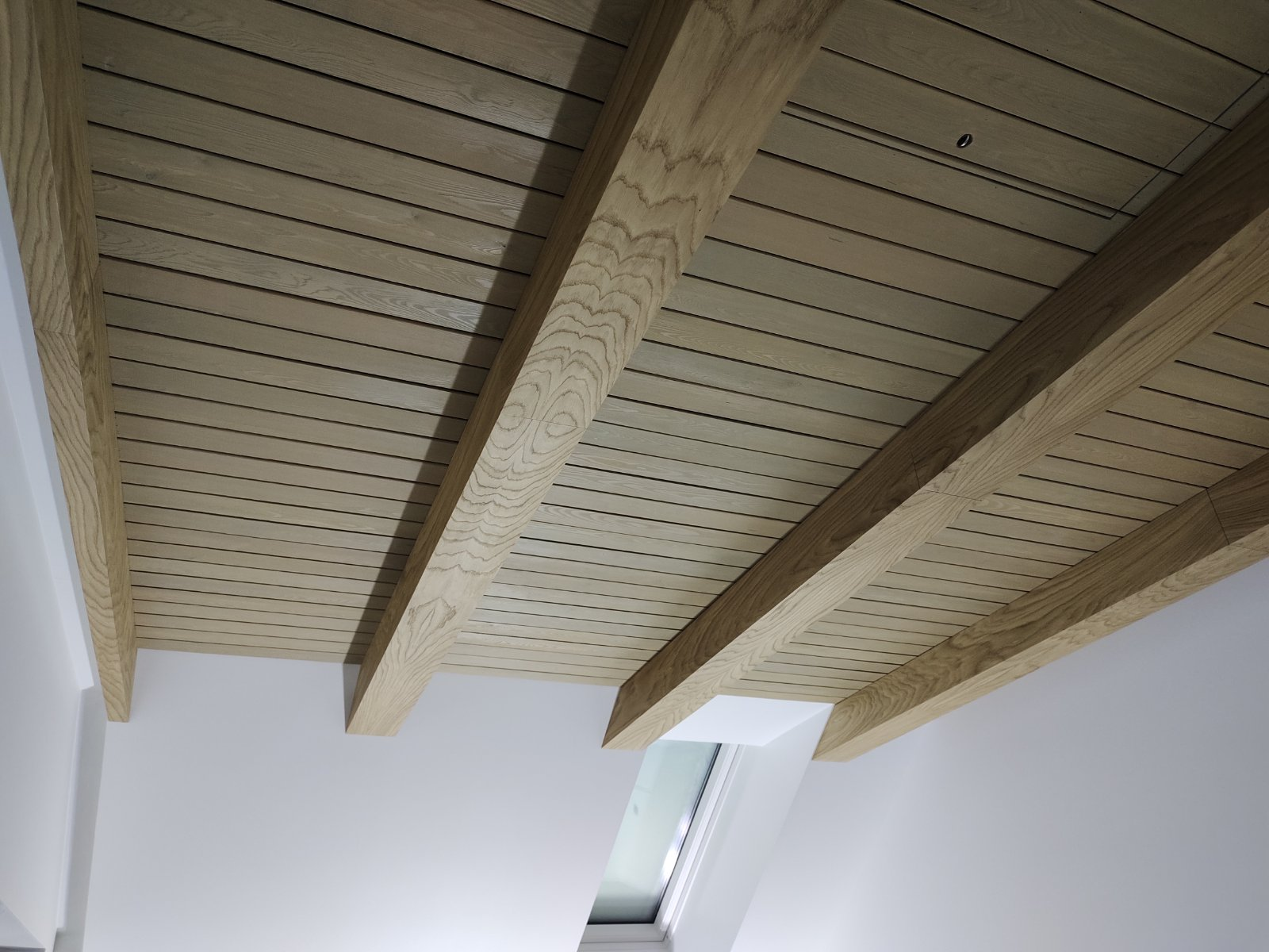

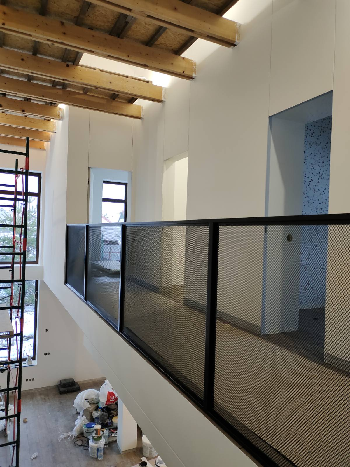

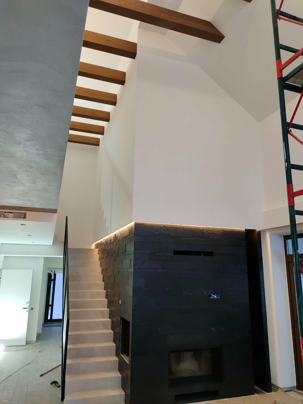

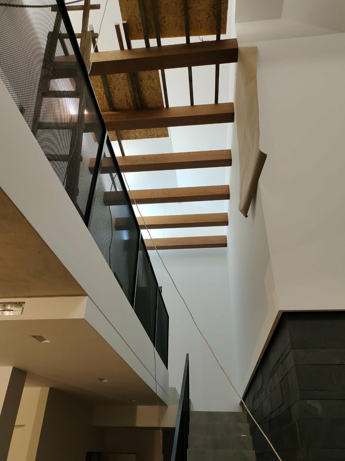

Здається перший раз на моїй пам'яті все вийшло рівно так задумано, тут ще будуть сходинки з дерева але то вже з наступних грошей, бо треба на ЗСУ залишити
viber_image_2022-12-06_15-42-28-717.thumb.jpg.6fad0a8c9ce6ace7522ccc4cad1d8aae.jpgviber_image_2022-12-06_15-41-02-814.thumb.jpg.a1204540e7658ed83603cc30cb668df9.jpgviber_image_2022-12-06_15-38-59-016.thumb.jpg.172a947ddcb242804d21ca9db0a2799f.jpgviber_image_2022-12-06_15-36-40-101.thumb.jpg.3f48f350b738070422289ee8dde8b1ba.jpgviber_image_2022-12-06_15-34-49-531.thumb.jpg.3e93763a45f475d969ec5a3497f5b8e2.jpgviber_image_2022-12-06_15-34-49-372.thumb.jpg.7ac568c8116355a519fd6db37e6844aa.jpgviber_image_2022-12-06_15-34-49-307.thumb.jpg.ad83acae760b01a3290bf8ef81812db6.jpgviber_image_2022-12-06_15-34-49-233.thumb.jpg.9e43fdc79112dcfab804d84f81f513e5.jpgviber_image_2022-12-06_15-34-49-079.thumb.jpg.818ffa83ea182162c30911f1e78f1c3e.jpgviber_image_2022-12-06_15-34-48-738.thumb.jpg.4c4602e27168c14ee84501c78e7915a8.jpgviber_image_2022-12-02_18-02-55-797.thumb.jpg.9aa329db37fceb3cc073897b9242fdb0.jpg
  • Лайк 18
41 хвилину тому, standov сказав:
Агінь!
а фальш-балки по місцю робили чи десь замовляли?
22 минуты назад, outdoor24 сказал:
дайте будь ласка контакт.
спробую дізнатися, бо то прораб десь знайшов )

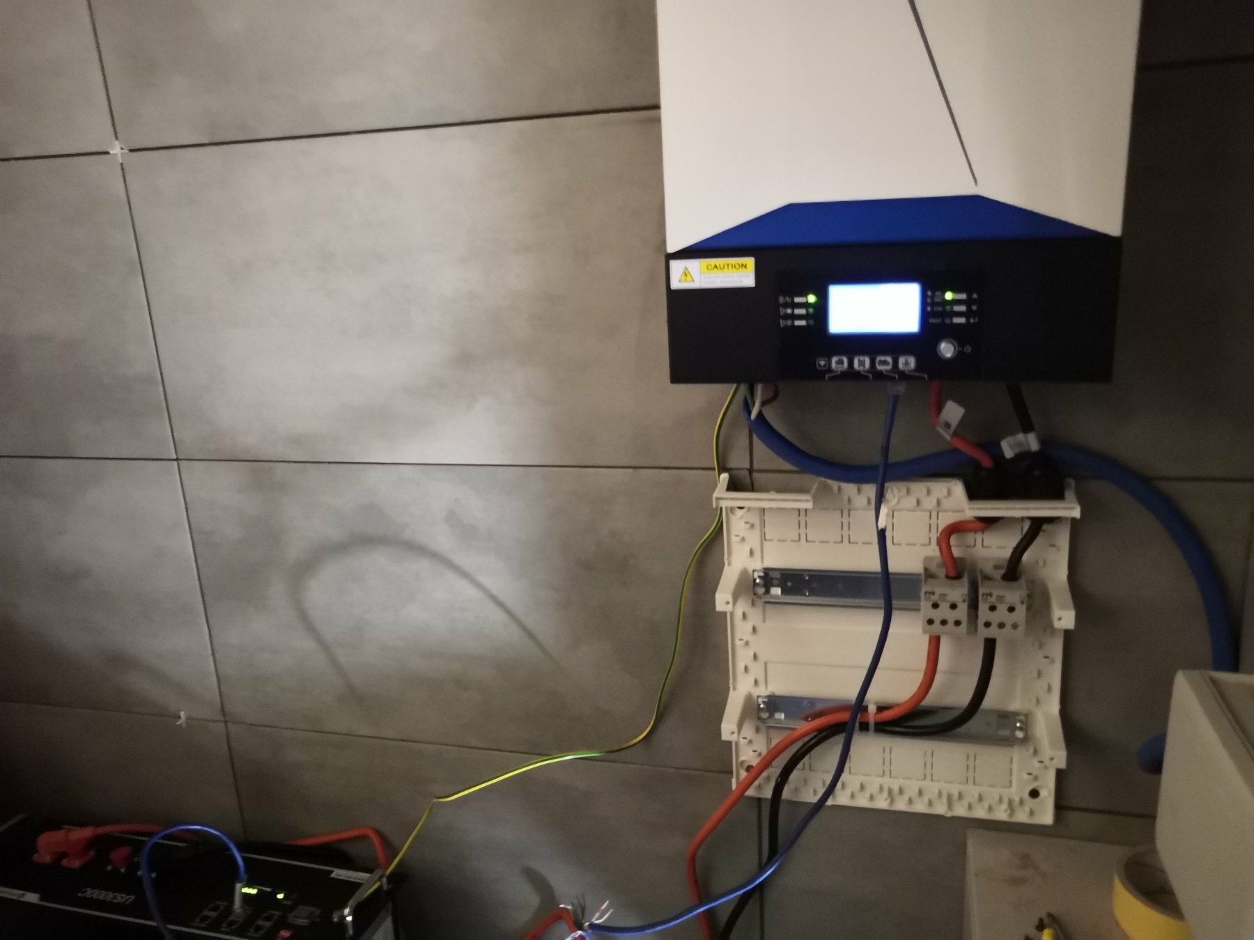

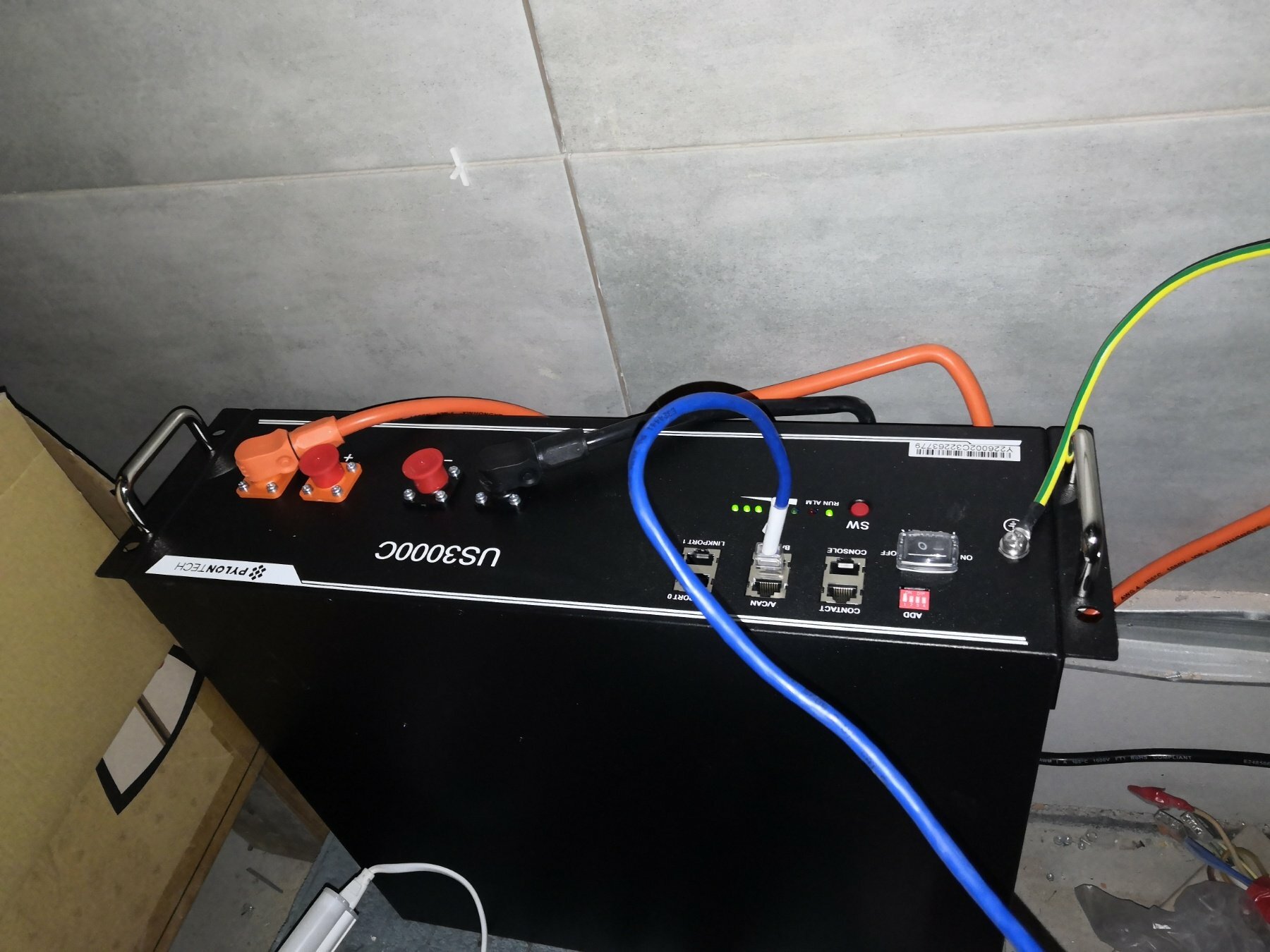

Перша ніч в будинку з лютого, діти в бабусі, дружина готує переїзд а я ставлю інвертор та батарейку.
Завелося не без приколів
- обидва комплектні інтерфейсні кабелі не підійшли, довелося гугліть робити власний
- інвертор вибивав протипожежне УЗО 300s, нагуглив то шо прикол вольтроніків - дуже пахабна робота з землею і він періодично перевіряє її наявність скидуючи туди струм. Як на мене якась дичина але скрутив УЗО
