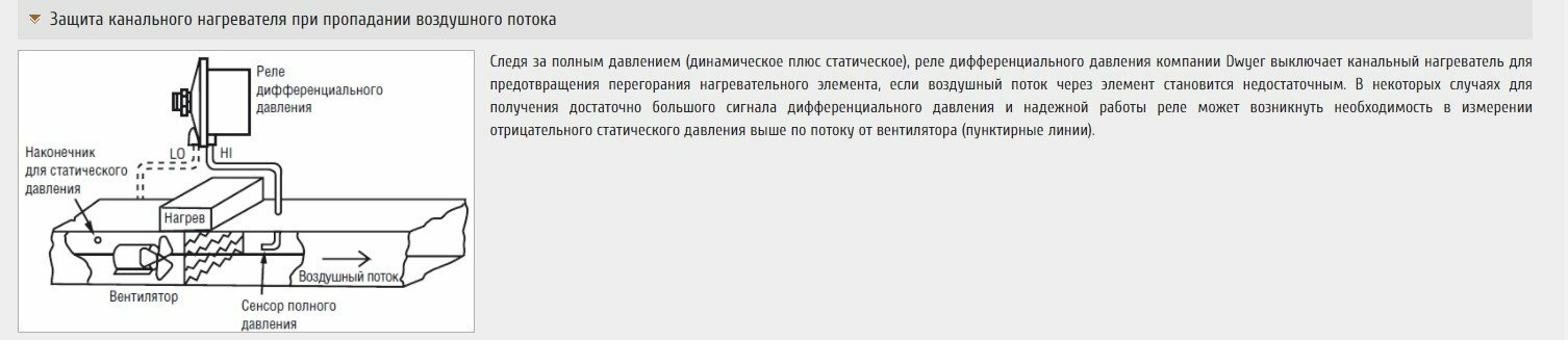

blacktigra Опубліковано: 25 серпня 2021 Поділитись Опубліковано: 25 серпня 2021 Пример с РН немного не корректен, т.к. оно меряет непосредственно напряжение. А вам нужно знать расход, но реле давления его не измеряет. Оно меряет перепад, но это косвенный параметр. В вашем случае перепад лучше измерять непосредственно на калорифере. Но тут нужно смотреть на его сопротивление при вашем расходе - может оказаться так, что оно попадет в зону нечувствительности вашего реле при нужном вам расходе. Если забьется фильтр, перепад на вентиляторе увеличится, но расход упадет. Реле будет думать что все ок, но для нагревателя желательно поддерживать расход воздуха не менее того, что указан в ТТХ для обдува греющего элемента. Важен не только сам факт работы вентилятора, но и минимальный расход воздуха. Если калорифер еще не куплен, посмотрите на модели со встроенным датчиком расхода воздуха. Тогда реле не понадобится. Посилання на коментар Поділитися на інших сайтах More sharing options...
standov Опубліковано: 25 серпня 2021 Автор Поділитись Опубліковано: 25 серпня 2021 (змінено) 3 часа назад, blacktigra сказал: А вам нужно знать расход, но реле давления его не измеряет. Оно меряет перепад, но это косвенный параметр. напряжение это есть разность потенциалов(перепад), тут я меряю разницу абсолютных давлений, пример как минимум в этом месте +- адекватный, в других чуть притянут но конкретно в этом вполне ) 3 часа назад, blacktigra сказал: В вашем случае перепад лучше измерять непосредственно на калорифере. почему? какой в этом смысл? что покажет отсутствие или наличие перепада давления на калорифере? Какое оно будет в сравнении с отрезком трубы, я меряю так как предписывают инструкции, и это абсолютно логично с тз задачи и физики. Вернее я меряю НЕ перепад, а разницу с атмосферным, но я повторяюсь, много раз ) 3 часа назад, blacktigra сказал: Но тут нужно смотреть на его сопротивление при вашем расходе - может оказаться так, что оно попадет в зону нечувствительности вашего реле при нужном вам расходе. про это был вопрос, примерно 3 часа назад, blacktigra сказал: Если забьется фильтр, перепад на вентиляторе увеличится, но расход упадет. Реле будет думать что все ок, но для нагревателя желательно поддерживать расход воздуха не менее того, что указан в ТТХ для обдува греющего элемента. Важен не только сам факт работы вентилятора, но и минимальный расход воздуха БЛИН еще раз, я меряю не перепад а разницу с атмосферным, если входной фильтр забьется то упадет и дельта с атмосферным после вентилятора, не пропорционально расходу увы (газ все-же) но упадет, и в какой-то точке реле отключится. В какой - вопрос скорее эмпирический 3 часа назад, blacktigra сказал: Если калорифер еще не куплен, посмотрите на модели со встроенным датчиком расхода воздуха. Тогда реле не понадобится. они очень дорогие, неоправданно очень дорогие, а главное в случае перегорания тена это будет головняк в адекватном ремонте, мухи отдельно котлеты отдельно Змінено 25 серпня 2021 користувачем standov Посилання на коментар Поділитися на інших сайтах More sharing options...
standov Опубліковано: 25 серпня 2021 Автор Поділитись Опубліковано: 25 серпня 2021 @blacktigra Вот "инструкция" к моей задача, 1 соску не подключаем вторую на нагреватель, у системєйра такую-же видел только там соска была между нагревателем и вентилятором. Посилання на коментар Поділитися на інших сайтах More sharing options...

blacktigra Опубліковано: 25 серпня 2021 Поділитись Опубліковано: 25 серпня 2021 2 часа назад, standov сказал: почему? какой в этом смысл? что покажет отсутствие или наличие перепада давления на калорифере? Потому что падение давления на калорифере зависит только от расхода воздуха непосредственно через нагревательный элемент и не зависит больше ни от чего. Но из-за конструкции нагревательного элемента при малых расходах воздуха перепад будет также маленьким, и поймать его будет сложно. 3 часа назад, standov сказал: В какой - вопрос скорее эмпирический Это как раз основной вопрос. А на каком вентиляторе и реле давления вы остановились? И на какой расход воздуха рассчитываете? Посилання на коментар Поділитися на інших сайтах More sharing options...
standov Опубліковано: 25 серпня 2021 Автор Поділитись Опубліковано: 25 серпня 2021 (змінено) 5 минут назад, blacktigra сказал: Потому что падение давления на калорифере зависит только от расхода воздуха непосредственно через нагревательный элемент и не зависит больше ни от чего. Но из-за конструкции нагревательного элемента при малых расходах воздуха перепад будет также маленьким, и поймать его будет сложно. я бы сказал на практике скорее невозможно, а еще воздух может быть холодным и теплым ) Судя по тому что у того-же вентса в паспорте на нагреватели номограмм по давлению не наблюдается - падение там стремится к падению в гладкой трубе, я потому и спросил "какое оно у трубы", 20па самый мелкий реле его не словит 5 минут назад, blacktigra сказал: А на каком вентиляторе и реле давления вы остановились? И на какой расход воздуха рассчитываете? я остановился на самом мелком, которое от 20па. Расход от 100 кубов Змінено 25 серпня 2021 користувачем standov Посилання на коментар Поділитися на інших сайтах More sharing options...

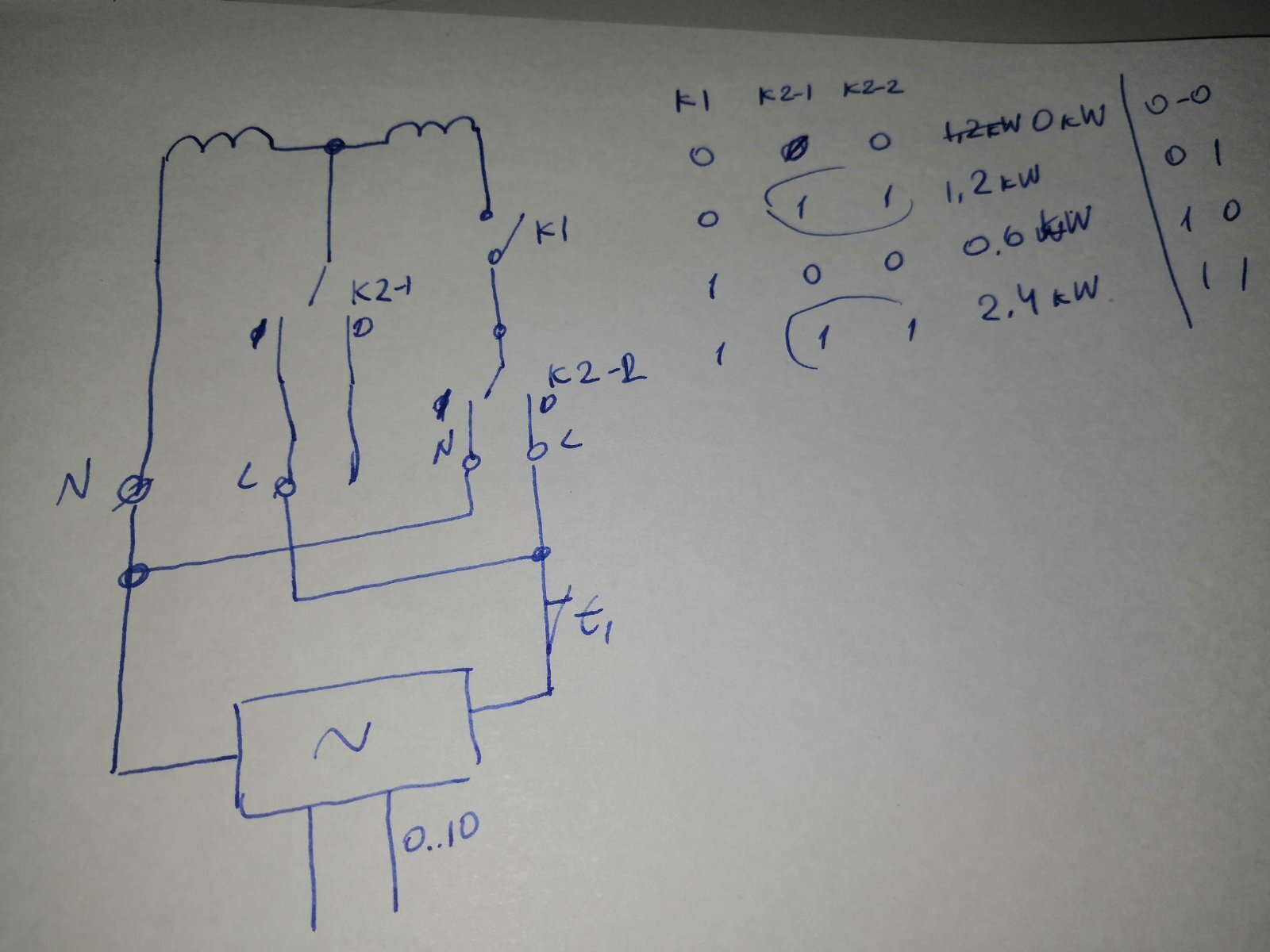

standov Опубліковано: 1 вересня 2021 Автор Поділитись Опубліковано: 1 вересня 2021 В лучших традициях названия темы - заморочился по поводу догрева вентиляции, набросал схему как из двухтенового нагревателя получить разные мощности с внешним управлением. Зачем это *в теории* нужно - на 200 диаметр маленькую мощность, как оказалось, делают только на заказ. потому решил купить 2.4 двухтеновый который позволит сделать 0.6 простой перекоммутацией. При этом есть вероятность что иногда может понадобится и больше (но это очень не точно) при этом диммеры хорошо работают в каких-то средних мощностях. Итого план - 2 контактора по сигналу от ПЛК коммутируют 3 ступени обогрева (или выключают вообще), диммер по сигналу плк будет рулить мощностью с помощью пид-регулятора по датчику температуры в установленном "диапазоне". Поскольку на ПЛК пока нет приоритетов(денег) просто возьму контакторы с ручным управлением а пид сделаю временно в опенхабе через модбас. В общем как всегда это никому не надо но так же интереснее 2 Посилання на коментар Поділитися на інших сайтах More sharing options...
Tamburello Опубліковано: 1 вересня 2021 Поділитись Опубліковано: 1 вересня 2021 а почему догрев только электричеством? Посилання на коментар Поділитися на інших сайтах More sharing options...
standov Опубліковано: 1 вересня 2021 Автор Поділитись Опубліковано: 1 вересня 2021 20 минут назад, Tamburello сказал: а почему догрев только электричеством? потому что сильно проще/дешевле как делать так и управлять, плюс у меня нет высокопотенциального источника водяного нагрева а условными 40 боюсь дела не будет (но правда не считал). Понятно что с тз экономии логичнее отоплением но уж совсем другие матзатраты на внедрение, пуск и автоматизацию Посилання на коментар Поділитися на інших сайтах More sharing options...

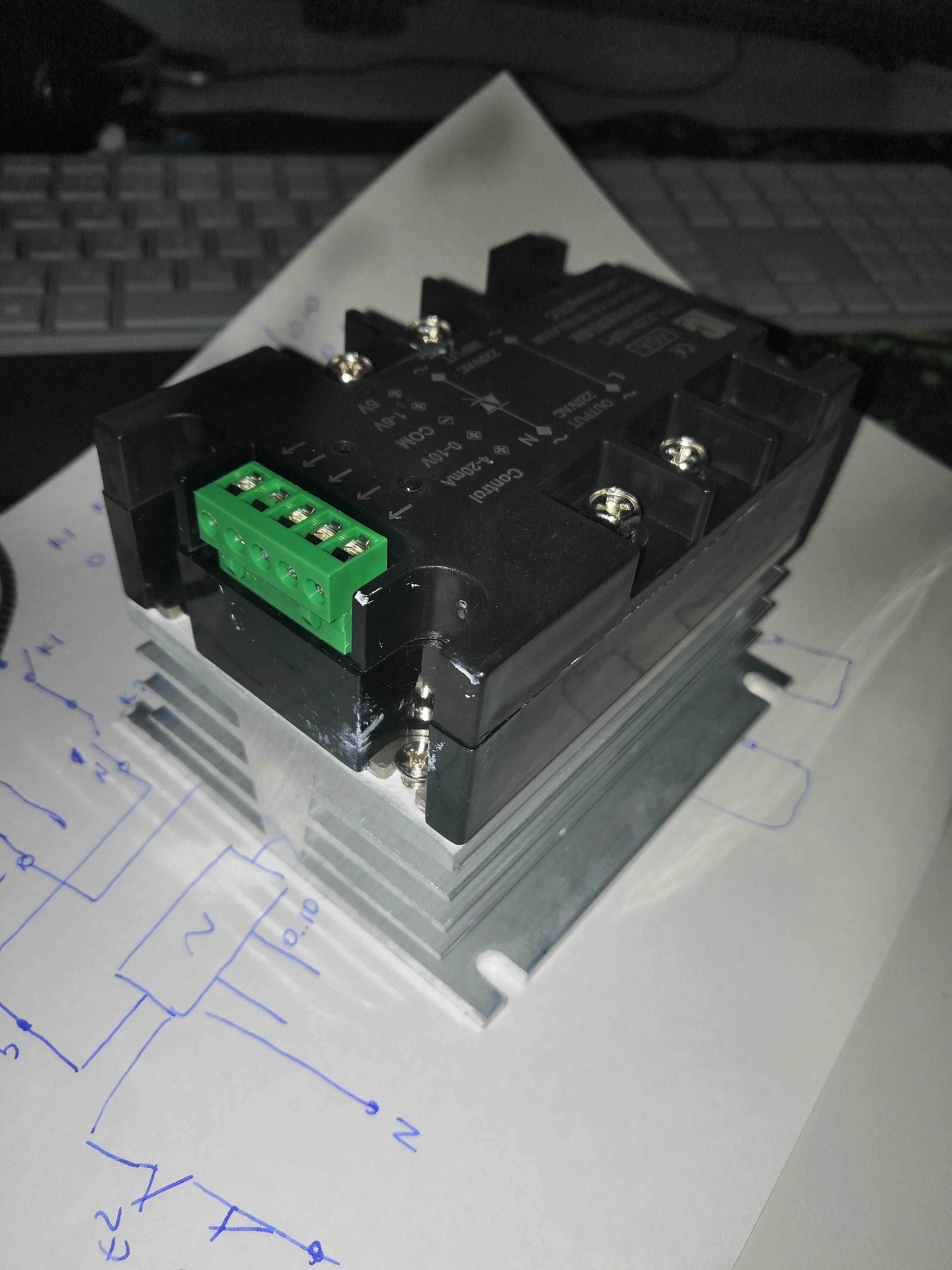

standov Опубліковано: 1 вересня 2021 Автор Поділитись Опубліковано: 1 вересня 2021 Пришла пепяка от китайських друзей, пока не проверял но выполненно удивительно круто. 40а диммер с управлением 0.10в или 4-20ма. Стала шото около 30 с радиатором 1 Посилання на коментар Поділитися на інших сайтах More sharing options...
