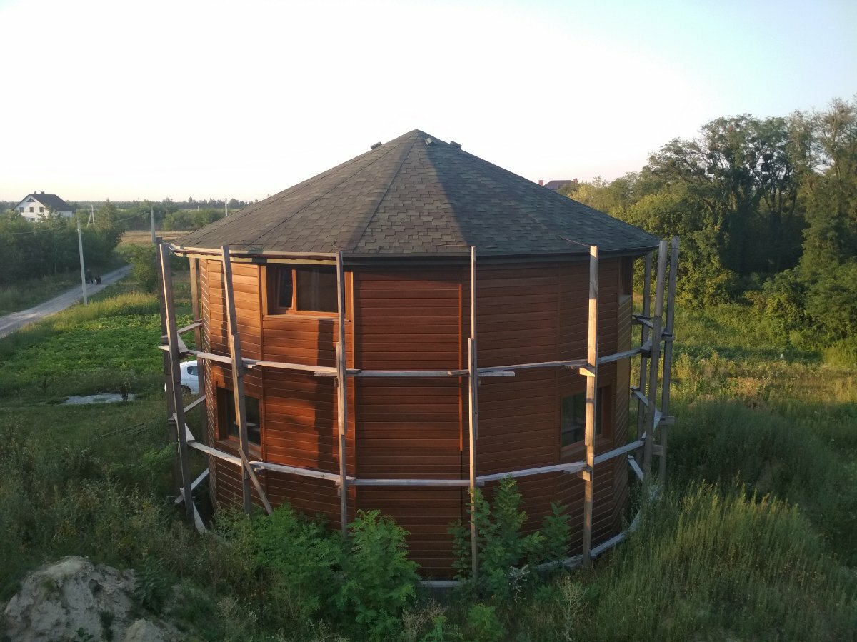

standov Опубліковано: 13 червня 2021 Автор Поділитись Опубліковано: 13 червня 2021 Мне бы вот на ту высоченную хрень заразить было бы страшно... У меня такая же до первой площадки и то не назвал бы её слишком устойчивой, корда поднимаешься/спускается... А если ещё и с грузом... Есть такое, но в любом случае это на порядок лучше лестницы Посилання на коментар Поділитися на інших сайтах More sharing options...

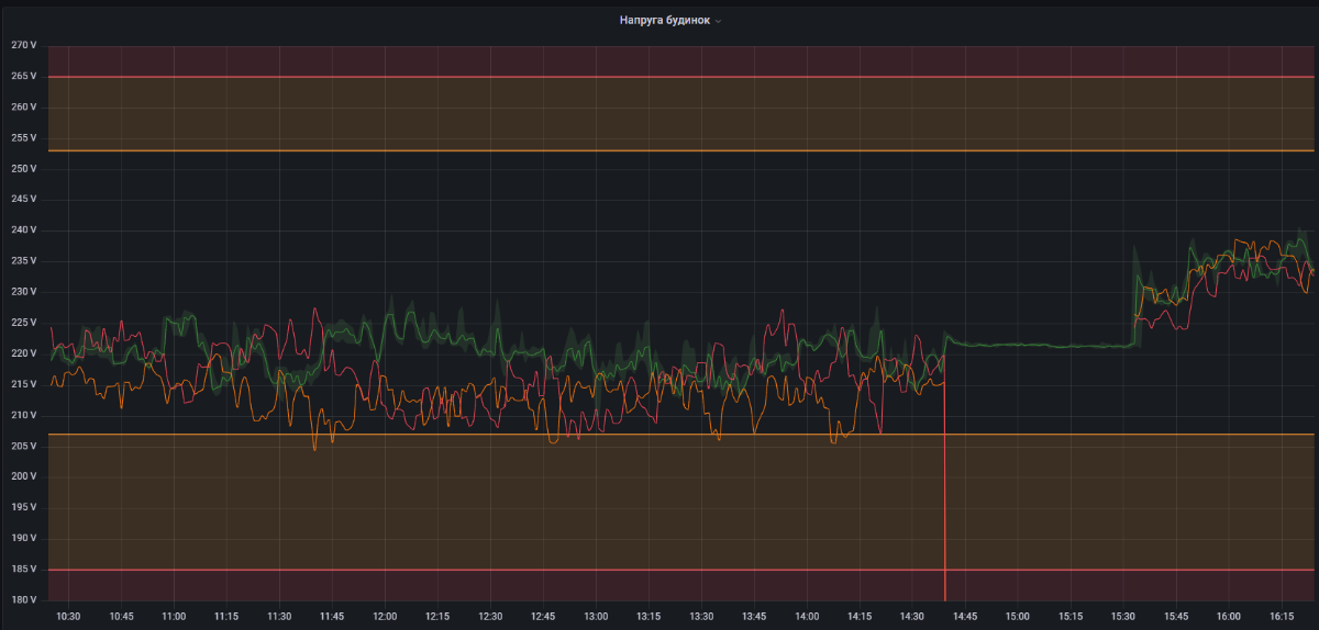

standov Опубліковано: 4 липня 2021 Автор Поділитись Опубліковано: 4 липня 2021 (змінено) наконец праздник на моей улице, вырвался из цепких лап местного "кооператива". подключил наконец гос-электрику. 21квт с ночным тарифом, автомат поставили "заказной" 36А. процедура заняла месяца два на глаз, подключали внезапно сегодня в воскресенье Змінено 4 липня 2021 користувачем standov 4 Посилання на коментар Поділитися на інших сайтах More sharing options...
standov Опубліковано: 4 липня 2021 Автор Поділитись Опубліковано: 4 липня 2021 Первый бонус - напряжение подровнялось 3 Посилання на коментар Поділитися на інших сайтах More sharing options...
Dendnepr Опубліковано: 5 липня 2021 Поділитись Опубліковано: 5 липня 2021 В 04.07.2021 в 16:02, standov сказал: автомат поставили "заказной" 36А. что значит "заказной"? и кто его заказывал? типа они сами, чтоб 40 А не ставить? мне три года назад на 19,5 кВт воткнули 40А автомат. по их табличке так было. а в этом году недавно товарищ табличку присылал, я даже тут выкладывал, так там, действительно, есть автоматы с необычными номиналами Посилання на коментар Поділитися на інших сайтах More sharing options...
standov Опубліковано: 5 липня 2021 Автор Поділитись Опубліковано: 5 липня 2021 1 час назад, Dendnepr сказал: что значит "заказной"? и кто его заказывал? типа они сами, чтоб 40 А не ставить? да, в достаточно большом количестве вы можете заказать у китайского производителя любой нужный номинал, ДТЕК, как понимаете, может выбирать очень большие количества любых номиналов, потому и ставят не стандартный ряд а по какой-то своей формуле, наверное с шагом 1А 1 Посилання на коментар Поділитися на інших сайтах More sharing options...

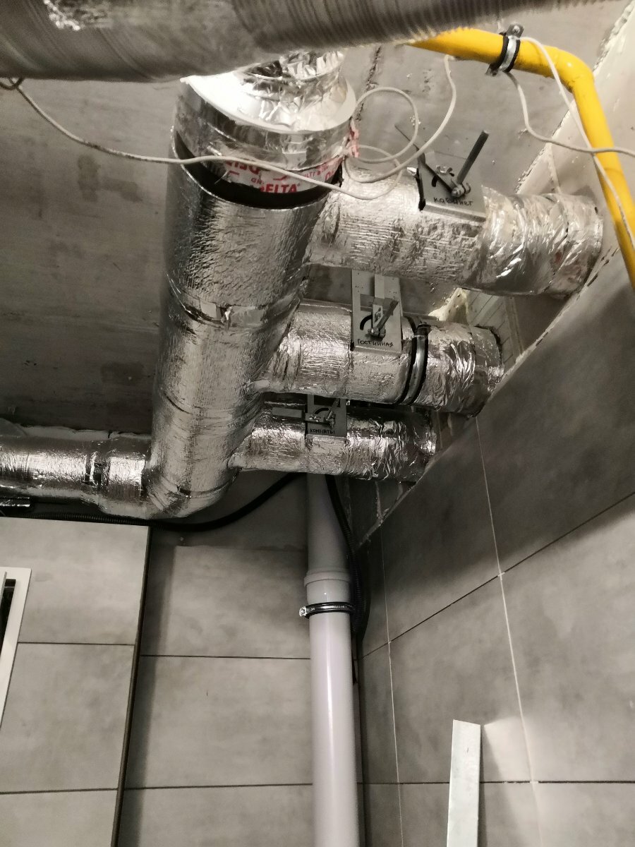

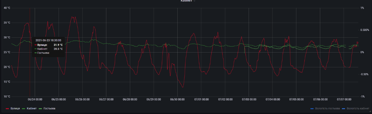

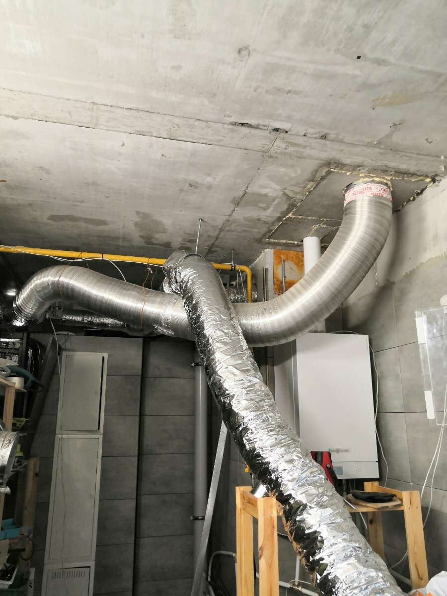

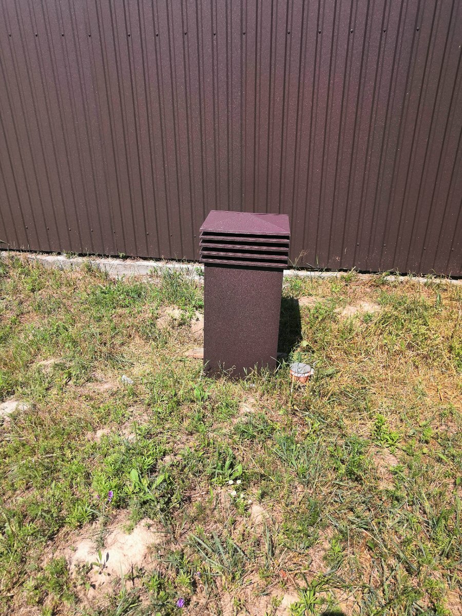

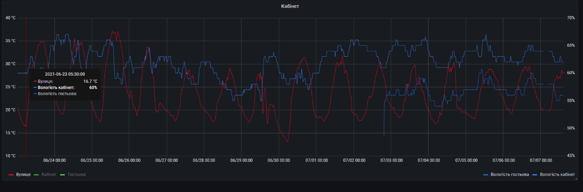

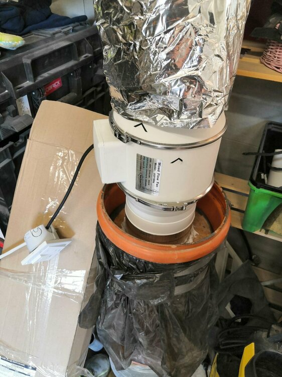

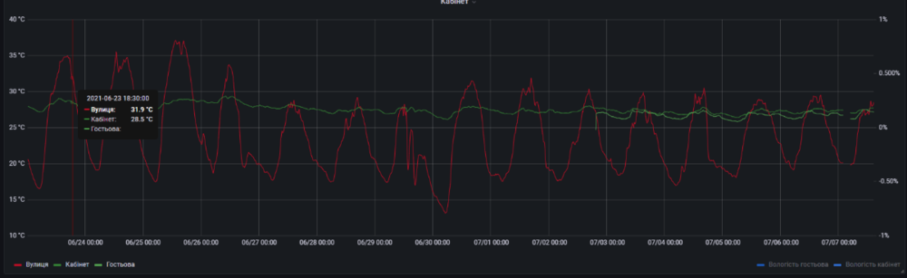

standov Опубліковано: 7 липня 2021 Автор Поділитись Опубліковано: 7 липня 2021 (змінено) По жаре запустил в тестовом режиме "вентиляцию" и ГТО. Воздухообмен реальных кубов 200 по ощущениям (померять нечем). Результаты смешанные: 1. Тмпература в помещениях на термометре не падает, по крайней мере однозначного тренда не видно 2. жить стало определенно лучше, уже не жарко, ребенок перестал по вечерам ныть что засыпать жарко и тп 3. Закрыли окна - температура точно не растет (что было до запуска) и co2 в допустимых переделах 700-800-900 по эксплуатации нюансы: 1. 150 вентилятор из эпицентра практически не работает, купил более мощный и дорогой и стало сильно лучше 2. абсолютно точно нужен фильтр на входе, бо тянет всякую летающую х-ню и оно там скапливается. Пока едет 250 f7 (да готов к падении производительности) сделал из геотекстиля в 2 слоя подобие g3 3. Конденсата за сутки на глаз получается литров 5, надо уже думать про выкачивание автоматизированное бо раз в неделю пылесосом це слишком муторно 4. есть небольшой "запах" (но вроде или принюхиваюсь или уходит) - даже сложно пояснить какой, как в бассейне но не хлор а как переувлажненный воздух 5. влажность в помещении стабильная и от ГТО не поменялась похоже 6. ветки по вентиляции я слава богу вполне угадал, вполне сбалансированно по ощущениям и неплохо управляется задвижками 7. большой косяк - не использовать гибкие утепленные подводки на выходах, везде использовал кроме двух мест и эти два места абсолютно точно шумнее всех остальных, благо они у меня "технические" и нет ни одного шумоглушителя пока. 8. вентилятор "UVS VENUS VKP 150 ts" очень по факту годный из вариантов не совсем жабных, 2 скорости но даже на максимальной тише чем карлсон из эпика, при несравнимой производительности Перед запуском промыл ГТО керхером и пакетом "активного кислорода" для бассейнов, с хлором для бассейнов решил в этот раз не связываться бо стремно и трубы жалко. Змінено 7 липня 2021 користувачем standov 8 2 Посилання на коментар Поділитися на інших сайтах More sharing options...
san6ka Опубліковано: 8 липня 2021 Поділитись Опубліковано: 8 липня 2021 Круто, и что при 28.5 совсем нежарко?🤨 Когда Вы заходите с улицы ощущается какая-то разница (обычно в доме с кондишеном реально чувствуется прохлада)? Это ожидаемый постоянный режим работы системы или температура в помещении все-таки должна понижаться? Посилання на коментар Поділитися на інших сайтах More sharing options...
standov Опубліковано: 8 липня 2021 Автор Поділитись Опубліковано: 8 липня 2021 18 минут назад, san6ka сказал: при 28.5 совсем нежарко скорее около 27. если сидеть дома то нормально-комфортно, если выйти на улицу в жару там полазить и вернуться домой то дискомфорт бо организм явно хочет остывать быстрее чем получается ) 19 минут назад, san6ka сказал: Это ожидаемый постоянный режим работы системы или температура в помещении все-таки должна понижаться? это не известно, так конечно хотелось бОльшего эффекта но по факту все пока запущего на полшишки - и воздухообмен половина и дом только частично жилой а нагрев практически штатный, потому я пока окончательные выводы не делаю. НО тут важное уточнение, это не замена кондиционера - 300-400-500 кубов кратность воздухообмена практически любой температуры недостаточно для охлаждения дома, кондей будет. Это все как способ снизить затраты на отопление/охлаждение ну и как временная мера без кондиционера Посилання на коментар Поділитися на інших сайтах More sharing options...
standov Опубліковано: 8 липня 2021 Автор Поділитись Опубліковано: 8 липня 2021 1 минуту назад, standov сказал: скорее около 27. если сидеть дома то нормально-комфортно, только что зашла жена сказала "у в доме хорошо". видимо это значит что не жарко ) Посилання на коментар Поділитися на інших сайтах More sharing options...
san6ka Опубліковано: 8 липня 2021 Поділитись Опубліковано: 8 липня 2021 12 минут назад, standov сказал: скорее около 27. если сидеть дома то нормально-комфортно, если выйти на улицу в жару там полазить и вернуться домой то дискомфорт бо организм явно хочет остывать быстрее чем получается ) Ну 27 еще норм, я правильно понимаю что это показания по первому этажу? 12 минут назад, standov сказал: это не известно, так конечно хотелось бОльшего эффекта но по факту все пока запущего на полшишки - и воздухообмен половина и дом только частично жилой а нагрев практически штатный, потому я пока окончательные выводы не делаю. НО тут важное уточнение, это не замена кондиционера - 300-400-500 кубов кратность воздухообмена практически любой температуры недостаточно для охлаждения дома, кондей будет. Это все как способ снизить затраты на отопление/охлаждение ну и как временная мера без кондиционера Ага, ну ок, я уж думала что безнадежно отстала в современных методах вентиляции/кондиционирования и это нынче полноценная замена кондишенам) 14 минут назад, standov сказал: только что зашла жена сказала "у в доме хорошо". видимо это значит что не жарко ) Хех, я сужу по коту - до кондиционеров в доме было не то чтобы прям жарко, но при этом мохнатая морда предпочитала откисать днем в тени где-то на улице, а сейчас тусит исключительно дома, на улицу до вечера уже не выгонишь 😁 Посилання на коментар Поділитися на інших сайтах More sharing options...
standov Опубліковано: 8 липня 2021 Автор Поділитись Опубліковано: 8 липня 2021 13 минут назад, san6ka сказал: Ну 27 еще норм, я правильно понимаю что это показания по первому этажу? пока по единственному да 14 минут назад, san6ka сказал: Хех, я сужу по коту - до кондиционеров в доме было не то чтобы прям жарко, но при этом мохнатая морда предпочитала откисать днем в тени где-то на улице у меня кот исключительно домашний, на улицу ни лапой, но в квартире когда біло жарко он валялся лапами вверх, сейчас спит как обычно на диване, видимо ему тоже норм 16 минут назад, san6ka сказал: и это нынче полноценная замена кондишенам) это нынче хипстерская модная фишка из серии "самый умный"(с). Скорее экперимент за относительно недорого, посмотрим еще как это зимой работает 3 Посилання на коментар Поділитися на інших сайтах More sharing options...

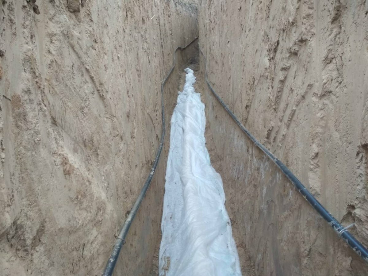

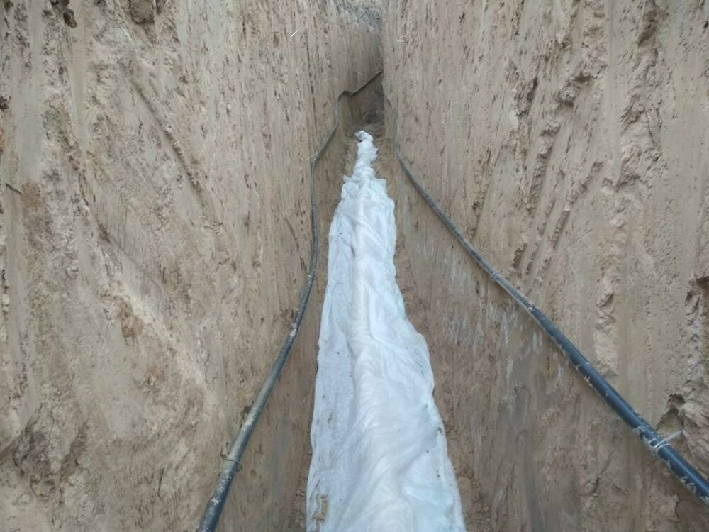

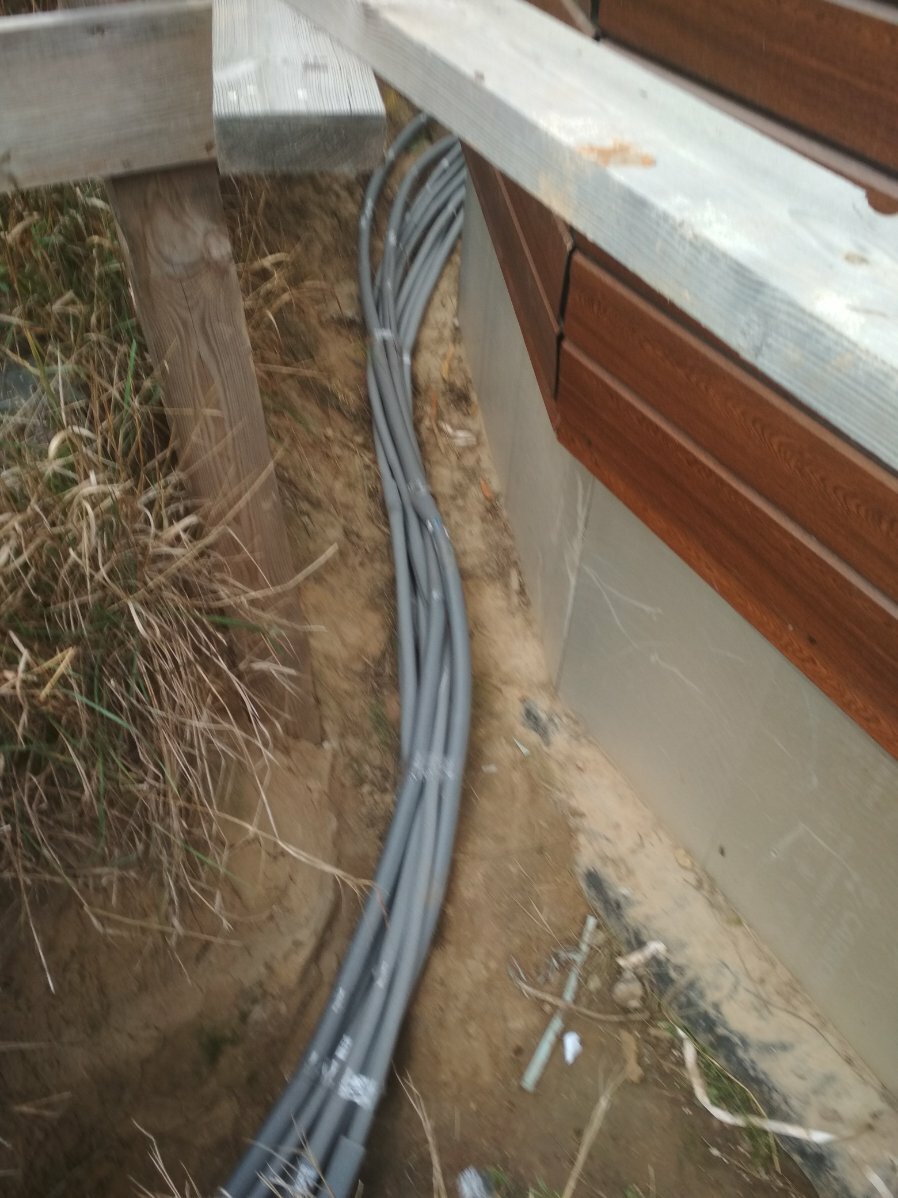

laritus Опубліковано: 8 липня 2021 Поділитись Опубліковано: 8 липня 2021 В 07.07.2021 в 15:34, standov сказал: По жаре запустил в тестовом режиме "вентиляцию" и ГТО. Воздухообмен реальных кубов 200 по ощущениям (померять нечем). Результаты смешанные: 1. Тмпература в помещениях на термометре не падает, по крайней мере однозначного тренда не видно Цитата Тихельмана - два "коллектора" 250 трубы по 7-8 метров примерно, между ними 5 перемычек 110 трубой по 9-10 метров, на перемычках ревизионные люки под керхер, в концах коллекторов емкости под конденсат, из той-же 250 трубы Не все контура работают. Правильнее реализовывать одним контуром или же (что более лучше т.к. не нужны фильтры) 32 мм ПНД трубой с незамерзайкой и тепло качать циркуляционным насосом (в доме ставится короб проще всего из пластиковых подоконников или ПВХ листов, в котором устанавливается пластинчатый теплообменник либо радиатор от авто и таким образом происходит охлаждение/нагрев воздуха при перекачке теплоносителя). Так сделал СТАНН на форумхаусе около 20-50 Вт с м.п. (уже не помню сколько петель в траншеи). Посилання на коментар Поділитися на інших сайтах More sharing options...
standov Опубліковано: 8 липня 2021 Автор Поділитись Опубліковано: 8 липня 2021 9 минут назад, laritus сказал: Правильнее реализовывать одним контуром или же (что более лучше т.к. не нужны фильтры) 32 мм ПНД трубой с незамерзайкой и тепло качать циркуляционным насосом (в доме ставится короб проще всего из пластиковых подоконников или ПВХ листов, в котором устанавливается пластинчатый теплообменник либо радиатор от авто и таким образом происходит охлаждение/нагрев воздуха при перекачке теплоносителя) что значит "правильно" или "не правильно", любое правильно должно сопровождаться экономическим обоснованием, а иначе "вода это неправильная водка"(с). То что вы предлагаете это называется "тепловой насос" это АБСОЛЮТНО другие капитальные затраты и конечно не имеет никакого отношения к ГТО (кроме того что в земле). ПС. когда же мы увидим все-же вашу стройку и все эти волшебные идеи реализованные "в металле" 😉 1 Посилання на коментар Поділитися на інших сайтах More sharing options...
standov Опубліковано: 8 липня 2021 Автор Поділитись Опубліковано: 8 липня 2021 (змінено) 23 минуты назад, laritus сказал: Не все контура работают моделирование которое вы привели имеет один большой нюанс - петля и ввод-вывод имеют один диаметр, у меня категорически не так и сопротивление плеч сильно больше сопротивления входа, и балансирование идет сильно равномернее, о чем я экспериментально убедился через прочистки в каждом плече, где давление на глаз примерно одинаковое. Ан нет, соврал, авторы моделирования тоже на это указывают. ---- Причина неравномерного распределения воздуха - одинаковый радиус продольных и поперечных труб. Для достижения равномерности требуется, чтобы суммарная площадь всех отверстий на продольных трубах была много меньше самой площади поверхности продольных труб. --- Далее они показывают что 200-110 работает 5 плеч, у меня 5 плеч но 250!-110. потому все там равномерно ) просто если вы углубитесь в теорию кондиционирования то узнаете что условных 400 кубов кратности категорически недостаточно для кондиционирования, бо теплоемкость воздуха мизерная. Кондей в помещении дает гараздо бОльшу кратность но в режиме "рециркуляции" Змінено 8 липня 2021 користувачем standov Посилання на коментар Поділитися на інших сайтах More sharing options...
laritus Опубліковано: 8 липня 2021 Поділитись Опубліковано: 8 липня 2021 18 минут назад, standov сказал: То что вы предлагаете это называется "тепловой насос" это АБСОЛЮТНО другие капитальные затраты вы не поняли :). Могли просто уточнить, о чем речь (я думал вы просто в теме) :). 28 минут назад, standov сказал: ПС. когда же мы увидим все-же вашу стройку и все эти волшебные идеи реализованные "в металле" 😉 Не вижу в своей теме смысла. Вот вам фото моего грунтового коллектора (черная ПНД труба 32 мм в одной каналье со сливом из септика, такая же только 100 м. зарыта под фундаментом цокольного этажа) и дом, чем вам это помогло (если вы не в курсе, про альтернативную систему охлаждения с помощью грунтового коллектора, циркуляционного насоса и радиатора)? Посилання на коментар Поділитися на інших сайтах More sharing options...
laritus Опубліковано: 8 липня 2021 Поділитись Опубліковано: 8 липня 2021 (змінено) 46 минут назад, standov сказал: моделирование которое вы привели имеет один большой нюанс - петля и ввод-вывод имеют один диаметр, у меня категорически не так и сопротивление плеч сильно больше сопротивления входа, и балансирование идет сильно равномернее, о чем я экспериментально убедился через прочистки в каждом плече, где давление на глаз примерно одинаковое. если бы реализация была с жидким теплоносителем по трубам в несколько мелких контуров (допустим по 50 метров), вы бы могли прокачивать теплоноситель на циркуляционном насосе затрачивая 20-40 Вт и не было бы никаких проблем с балансировкой, очисткой/обеззараживанием воздуха и пр. производными. Змінено 8 липня 2021 користувачем laritus Посилання на коментар Поділитися на інших сайтах More sharing options...
standov Опубліковано: 8 липня 2021 Автор Поділитись Опубліковано: 8 липня 2021 5 минут назад, laritus сказал: (если вы не в курсе, про альтернативную систему охлаждения с помощью грунтового коллектора, циркуляционного насоса и радиатора) еще раз, это тепловой насос ) кустарный тепловой насос, все что использует замкнутый цикл карно пусть и очень плоский бо, в данном конкретном случае используется небольшой циркуляционный насос в режиме компрессора ) Нормальное рабочее решение только другое по физическому принципу. 10 минут назад, laritus сказал: Не вижу в своей теме смысла а я вижу, мне было-бы интересно ) Посилання на коментар Поділитися на інших сайтах More sharing options...
