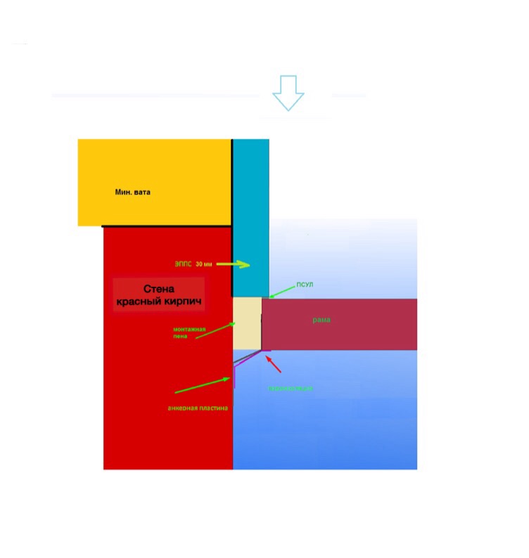

standov Опубліковано: 14 квітня 2018 Автор Поділитись Опубліковано: 14 квітня 2018 Понял, передавайте ему привет) Ну такое, недостаток вашего варианта что он ограничен 30мм стандартного перекрытия рамы, ну либо не дешёвый расширель ставить, в моем варианте ограничены только смыслом либо материалом. Но в общем такое, не претендую на последнюю истину ) Посилання на коментар Поділитися на інших сайтах More sharing options...

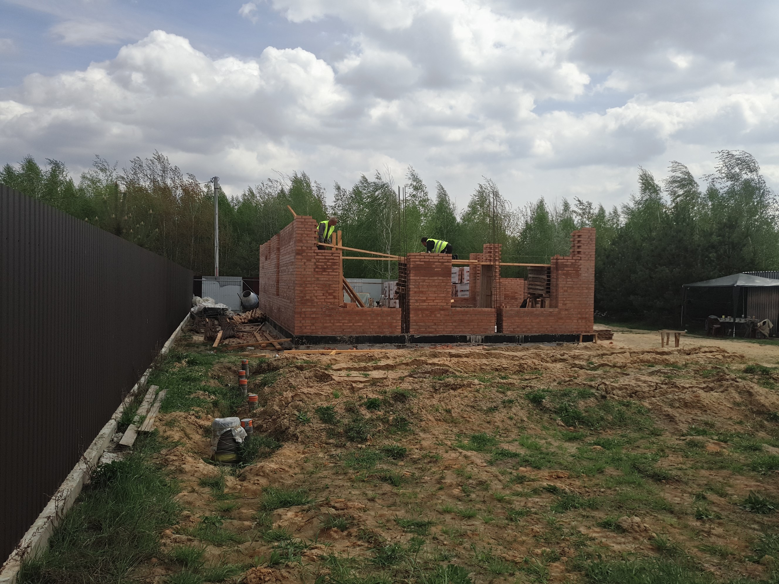

standov Опубліковано: 22 квітня 2018 Автор Поділитись Опубліковано: 22 квітня 2018 Опасения относительно скорость строительства оказали не обоснованными, стены появляются на глазах. 5 Посилання на коментар Поділитися на інших сайтах More sharing options...
bunak Опубліковано: 22 квітня 2018 Поділитись Опубліковано: 22 квітня 2018 Опасения относительно скорость строительства оказали не обоснованными, стены появляются на глазах. Красота Посилання на коментар Поділитися на інших сайтах More sharing options...
mastervovik Опубліковано: 22 квітня 2018 Поділитись Опубліковано: 22 квітня 2018 Опасения относительно скорость строительства оказали не обоснованными, стены появляются на глазах. Хорошо кладут, молодци каменьщики! Это то, о чем я не раз говорил в споре с ГБистами, заплати каменьщику за кладку как за ГБ и он тебе покладут ровней преславутого газобетона! ;) Посилання на коментар Поділитися на інших сайтах More sharing options...
standov Опубліковано: 22 квітня 2018 Автор Поділитись Опубліковано: 22 квітня 2018 Хорошо кладут, молодци каменьщики! Это то, о чем я не раз говорил в споре с ГБистами, заплати каменьщику за кладку как за ГБ и он тебе покладут ровней преславутого газобетона! ;) тьфу-тьфу пока да в режиме "дорого, быстро, ах-но" 1 Посилання на коментар Поділитися на інших сайтах More sharing options...
dushes86 Опубліковано: 22 квітня 2018 Поділитись Опубліковано: 22 квітня 2018 Интересно четверти выкладывают. Какая задумка? Что с зоной подоконника и перемычками? Вчитался в предыдущую страничку. Вопрос снят. Посилання на коментар Поділитися на інших сайтах More sharing options...
standov Опубліковано: 22 квітня 2018 Автор Поділитись Опубліковано: 22 квітня 2018 Интересно четверти выкладывают. Какая задумка? Что с зоной подоконника и перемычками? Тут выше жаркое обсуждение было ) это такая задумка аля-Терехов, "утепленные наружные четверти". В зоне подоконника теплый подставочный, перемычек на первом этаже у меня нет архитектурно, там окно примыкает к утеплителю перекрытия, по второму этажу утепленные перемычки классически. Ну и плюс 150 утепленный фасад 2 Посилання на коментар Поділитися на інших сайтах More sharing options...

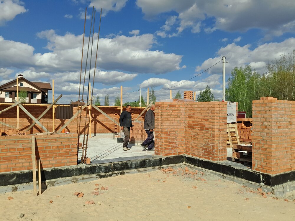

standov Опубліковано: 25 квітня 2018 Автор Поділитись Опубліковано: 25 квітня 2018 Окна "в натуре" оказались действительно чудовищно-большими ) На бумаге такого впечатления не проивзодило. Северная стена голова, остальные будут готовы до майских, а дальше льем плиту 2 Посилання на коментар Поділитися на інших сайтах More sharing options...
