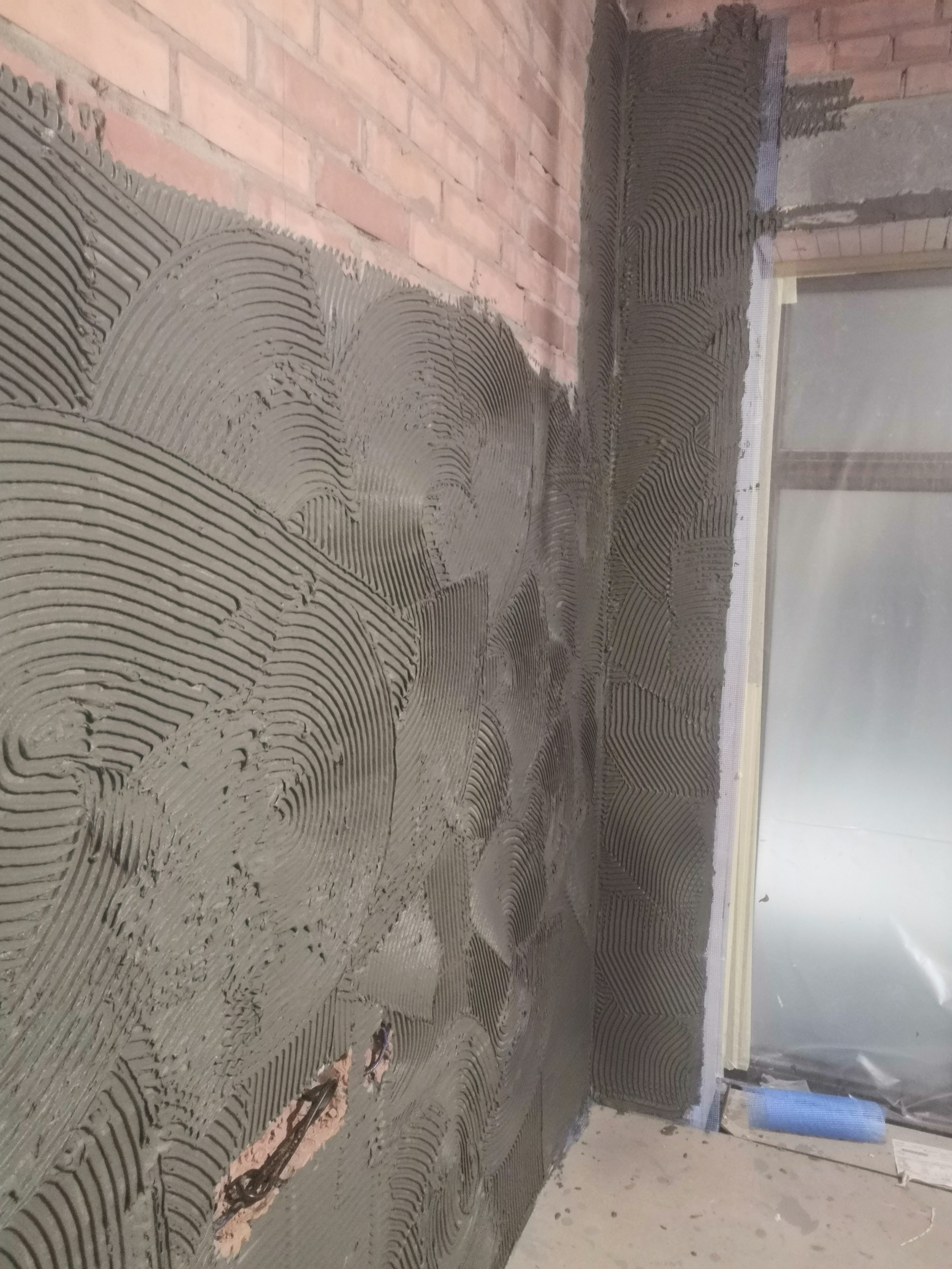

standov Опубліковано: 23 грудня 2020 Автор Поділитись Опубліковано: 23 грудня 2020 Мой прораб по внутрянке трошки упоролся, не понравился ему понимаете-ли гладкий кирпич. "Концептуальное" решение на все деньги. Не могу сказать что я одобряю этот креатив но вовлеченность в процесс уважаю ) 2 Посилання на коментар Поділитися на інших сайтах More sharing options...

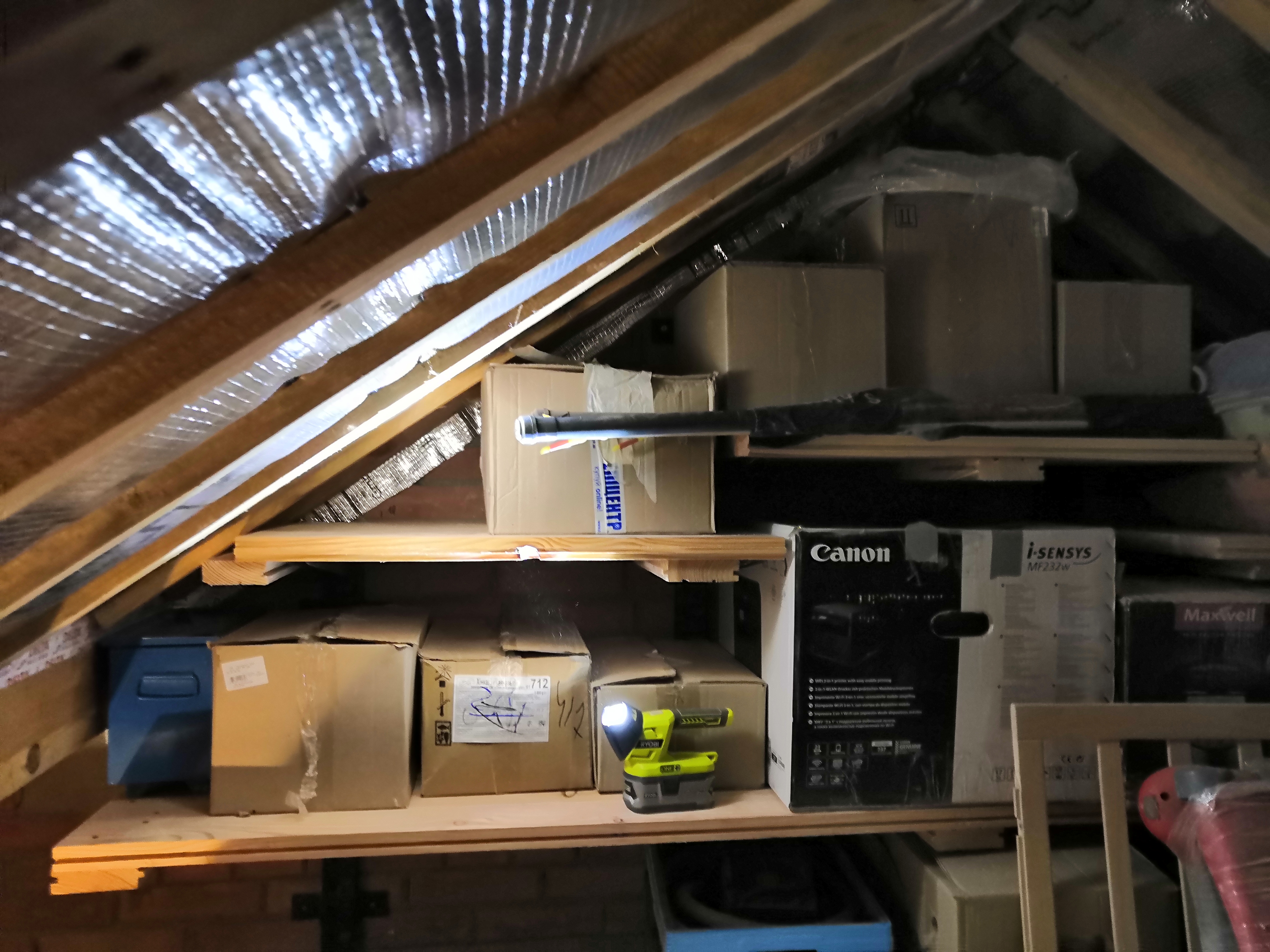

standov Опубліковано: 26 грудня 2020 Автор Поділитись Опубліковано: 26 грудня 2020 Заюзал очень бюджетные полки-кронштейны. В оригинале это под кабельные лотки но кто нам может запретить. До 50кг на один кронштейн (но по факту думаю все упирается в крепление к стене, поскольку металл толстый). Комплект на две стены (8 стоек и 16 кронштейнов) стал аж в полторытыщи, что считаю мега удачное предложение. Да оно такое брутально-индустриальное, но для чердака самое оно 10 Посилання на коментар Поділитися на інших сайтах More sharing options...
dushes86 Опубліковано: 29 грудня 2020 Поділитись Опубліковано: 29 грудня 2020 Заюзал очень бюджетные полки-кронштейны. В оригинале это под кабельные лотки но кто нам может запретить. До 50кг на один кронштейн (но по факту думаю все упирается в крепление к стене, поскольку металл толстый). Комплект на две стены (8 стоек и 16 кронштейнов) стал аж в полторытыщи, что считаю мега удачное предложение. Да оно такое брутально-индустриальное, но для чердака самое оно А что за кронштейны, и как они крепятся к направяющим? Посилання на коментар Поділитися на інших сайтах More sharing options...
standov Опубліковано: 29 грудня 2020 Автор Поділитись Опубліковано: 29 грудня 2020 А что за кронштейны, и как они крепятся к направяющим? вот исчепывающая информация с картинками pp-vkf-promin.com.ua/p578748259-stojki-kabelnye-k1154.html 3 Посилання на коментар Поділитися на інших сайтах More sharing options...

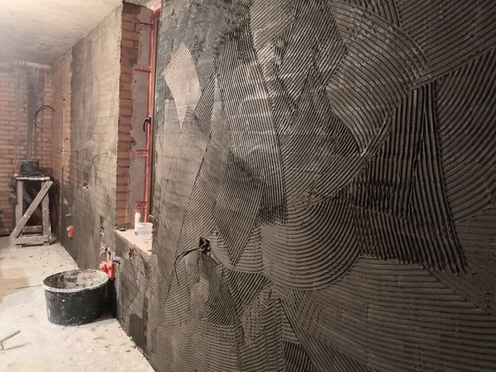

blacktigra Опубліковано: 13 січня 2021 Поділитись Опубліковано: 13 січня 2021 Я бы на месте прораба еще и по гипсу гребенкой с клеем прошелся, чтобы у краски или обойного клея адгезия лучше была. Посилання на коментар Поділитися на інших сайтах More sharing options...
standov Опубліковано: 13 січня 2021 Автор Поділитись Опубліковано: 13 січня 2021 Я бы на месте прораба еще и по гипсу гребенкой с клеем прошелся, чтобы у краски или обойного клея адгезия лучше была. Ну сарказм понятен конечно, НО вот с цементно-песчаной имеются проблемы некоторые на первом этаже, не критичные конечно да и гипс все-же адгезию лучше имеет, НО и кирпич очень гладкий и плотный, "под клинкер", там где бок шершавый там конечно без этого всего Посилання на коментар Поділитися на інших сайтах More sharing options...

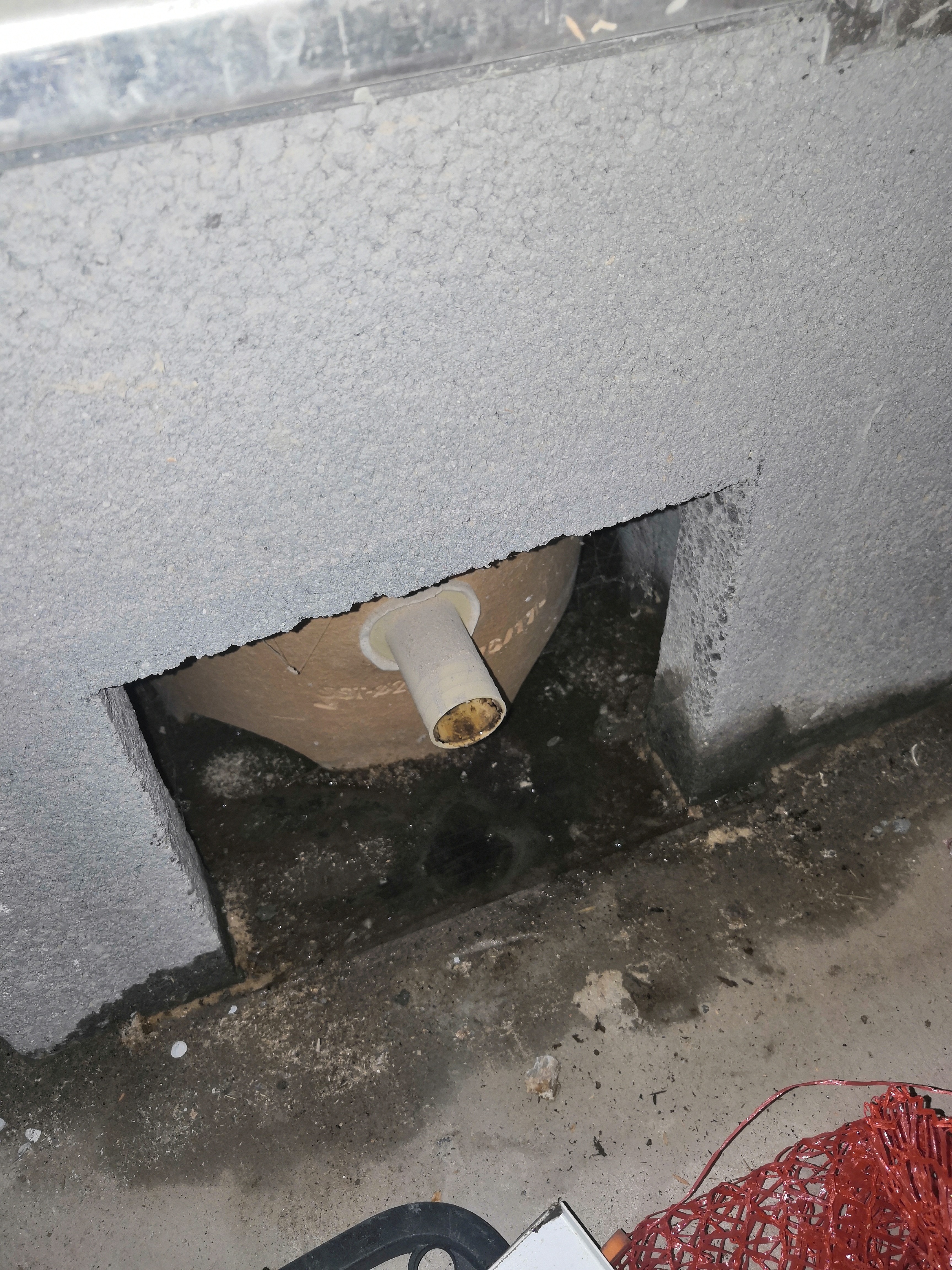

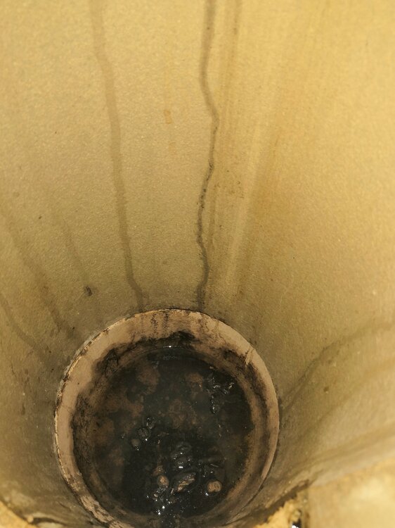

standov Опубліковано: 15 січня 2021 Автор Поділитись Опубліковано: 15 січня 2021 -10 и каминный шидель замироточил ( Пока придумал на слив воткнуть кусок шланга и загнуть его вверх, будет емкость литров 5 которую можно будет и слить. Но вообще как-то это не продумалось, я был уверен что этот сосок мне никогда не понадобится. UPD. Еще раз подумал - есть подозрение что это может быть в бОльшей степени конденсат из камер "обдува" шиделя. Сейчас мокрые работы, плачет все литрами, оно могло там сверху наверное чуток намерзнуть а потом как камин завел то потекло вниз. ну илил скорее и то и другое Посилання на коментар Поділитися на інших сайтах More sharing options...
Vikctor Опубліковано: 16 січня 2021 Поділитись Опубліковано: 16 січня 2021 -10 и каминный шидель замироточил ( Пока придумал на слив воткнуть кусок шланга и загнуть его вверх, будет емкость литров 5 которую можно будет и слить. Но вообще как-то это не продумалось, я был уверен что этот сосок мне никогда не понадобится. UPD. Еще раз подумал - есть подозрение что это может быть в бОльшей степени конденсат из камер "обдува" шиделя. Сейчас мокрые работы, плачет все литрами, оно могло там сверху наверное чуток намерзнуть а потом как камин завел то потекло вниз. ну илил скорее и то и другое Во многих темах рекомендовал застройщикам подводить на соответствующем этапе к соску 32-юю каналью и забыть об этом навсегда. Рекомендую потому, что сам лоханулся по незнанию... В итоге пришлось во-первых поставить дефлектор на дымоход сверху. Потому что после долгого либо сильного дождя затекало 150-200мл. Во-вторых под сосок за решётку установил максимальную из поместившихся пластиковых ёмкостей. Влезла на 350мл. Этого объёма хватает с запасом и не приходится опорожнять ёмкость. Скопившийся конденсат сам высыхает... Посилання на коментар Поділитися на інших сайтах More sharing options...
standov Опубліковано: 16 січня 2021 Автор Поділитись Опубліковано: 16 січня 2021 Я абсолютно был уверен что сосок в нижнем блоке выше дна и является скорее переливом, а вчера пощупал он прямо в нижней нулевой точке, не совсем понятно почему так. Ёмкость мне некуда - будет загнутый шланг, пусть внутри набирается ) Посилання на коментар Поділитися на інших сайтах More sharing options...

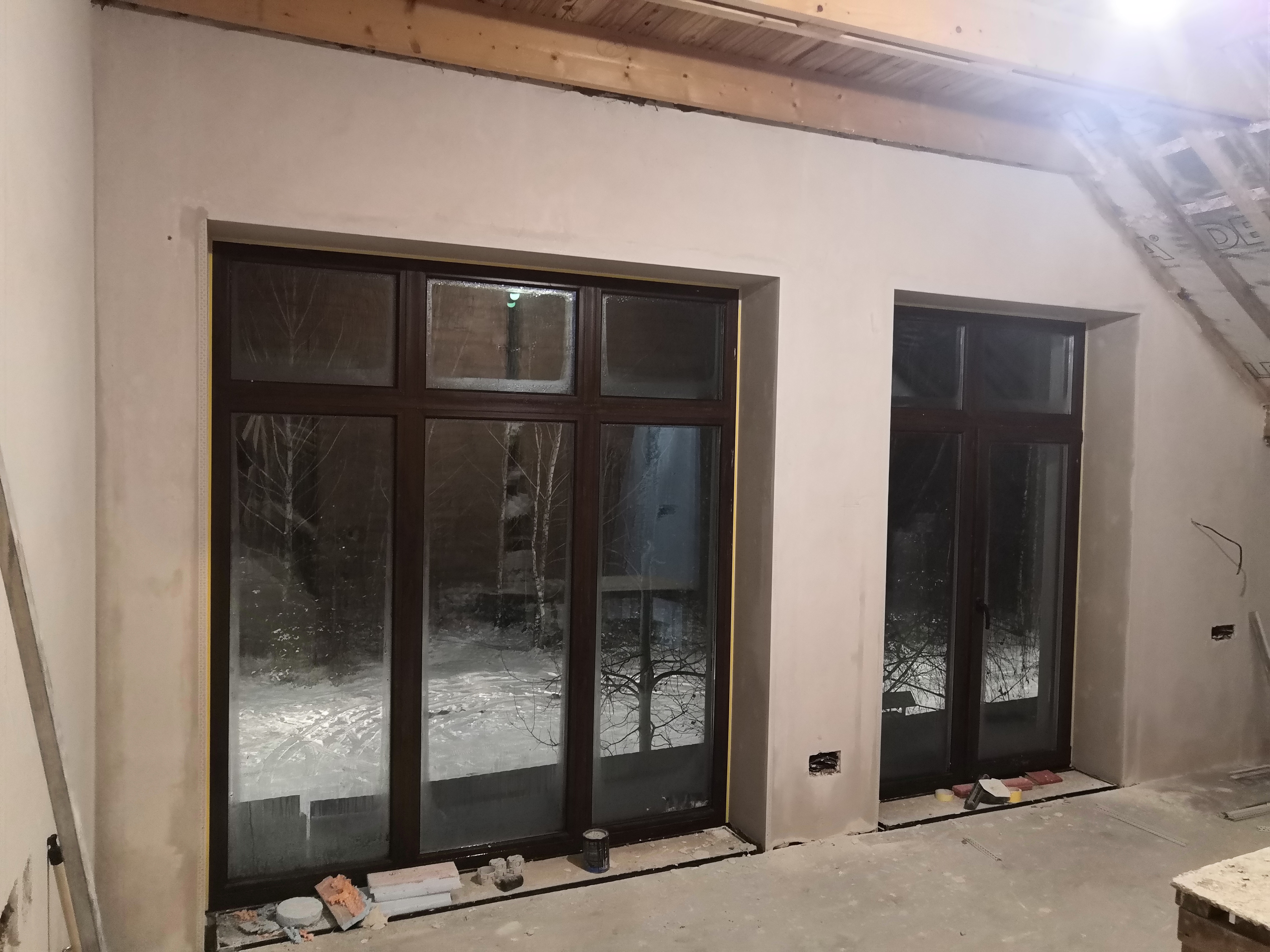

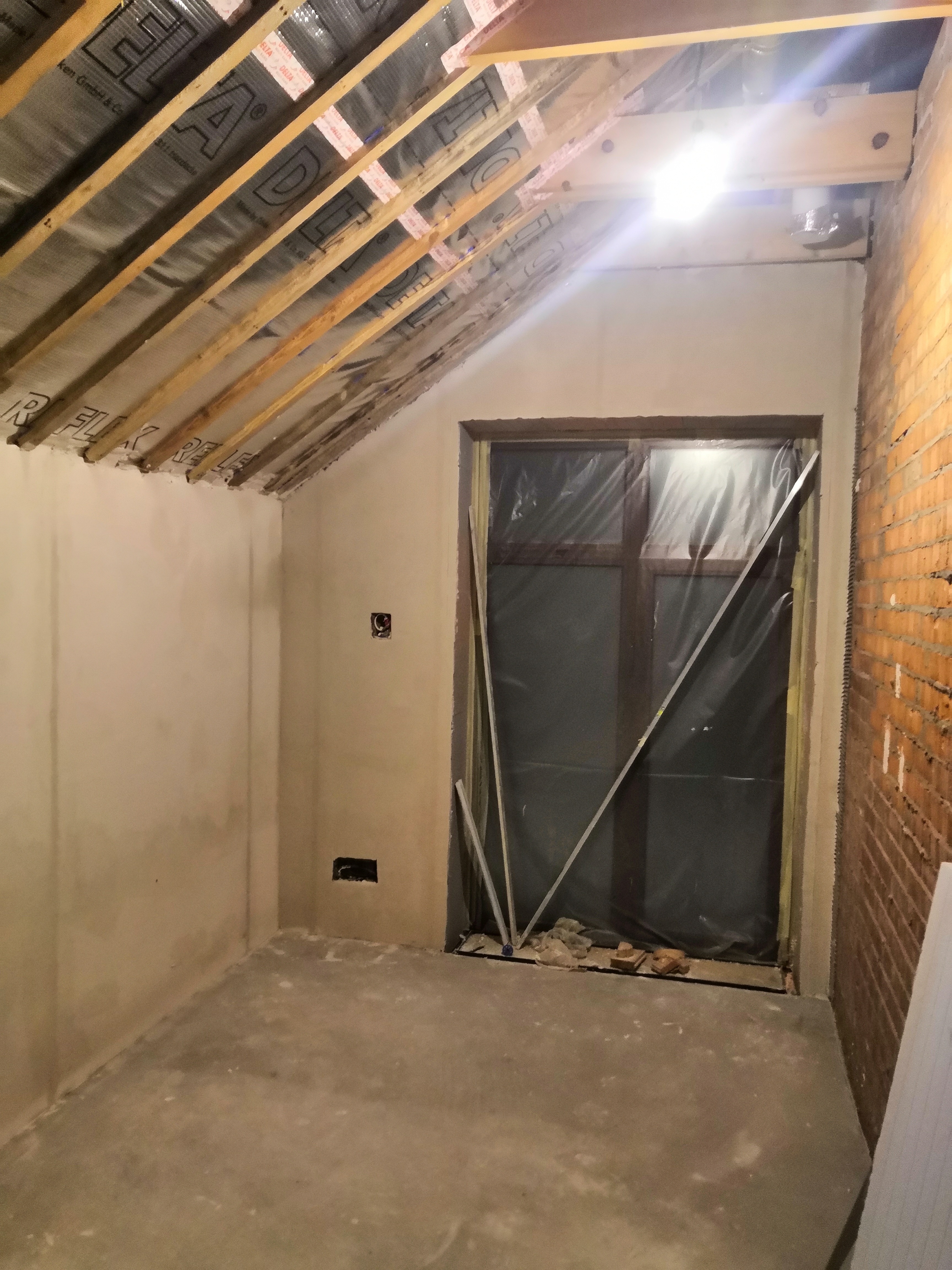

standov Опубліковано: 18 січня 2021 Автор Поділитись Опубліковано: 18 січня 2021 Штукатурочка такая что можно прямо жить. 4 Посилання на коментар Поділитися на інших сайтах More sharing options...
yurriy Опубліковано: 18 січня 2021 Поділитись Опубліковано: 18 січня 2021 Штукатурочка такая что можно прямо жить. Это точно. После штукатурки комнаты сразу жилой вид приобретают. 1 Посилання на коментар Поділитися на інших сайтах More sharing options...
JohnnyD Опубліковано: 21 січня 2021 Поділитись Опубліковано: 21 січня 2021 Это точно. После штукатурки комнаты сразу жилой вид приобретают. До того момента, пока не начинаешь жить)) 1 Посилання на коментар Поділитися на інших сайтах More sharing options...
standov Опубліковано: 21 січня 2021 Автор Поділитись Опубліковано: 21 січня 2021 До того момента, пока не начинаешь жить)) У меня сейчас в жилой комнате 1 стена без отделки) Посилання на коментар Поділитися на інших сайтах More sharing options...

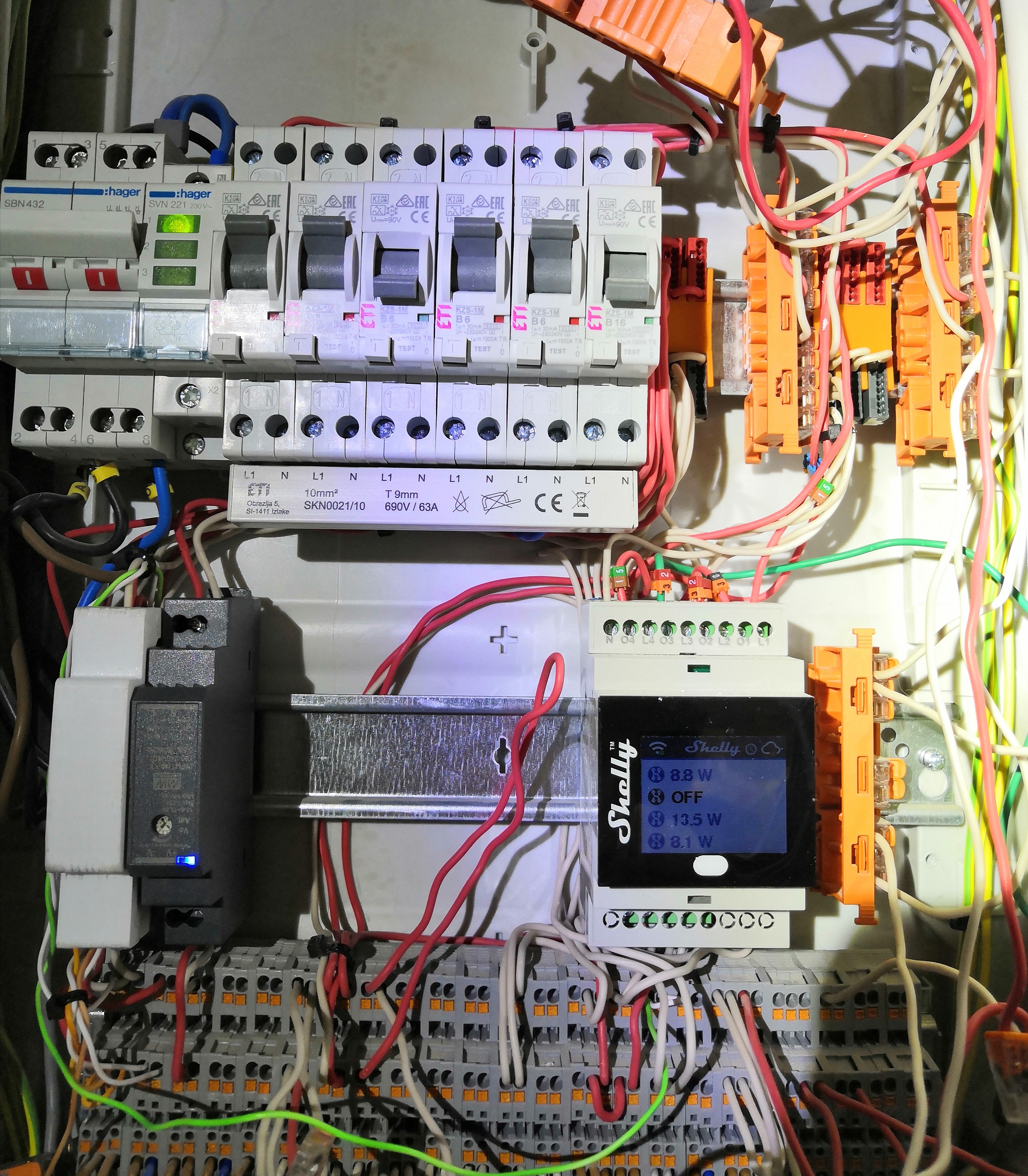

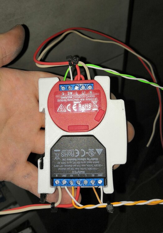

standov Опубліковано: 31 січня 2021 Автор Поділитись Опубліковано: 31 січня 2021 (змінено) Продолжаю делать тупой свет - автоматизированным. Решил попробовать ставить релюхи в напечатанные на 3д принтере держатели. В этой идее есть один изъян который всплывает в последний момент - прив вертикальной установке не доступны клеммы подключения. Пришлось расключвть на берегу, тонкого цветного провода не нашлось - решил витой парой ) нагрузка мизерная, витая 6а толстая, испытательное 2.5кв, что может пойти не так. Фото - ад электро-перфекциониста Змінено 31 січня 2021 користувачем standov 2 Посилання на коментар Поділитися на інших сайтах More sharing options...
