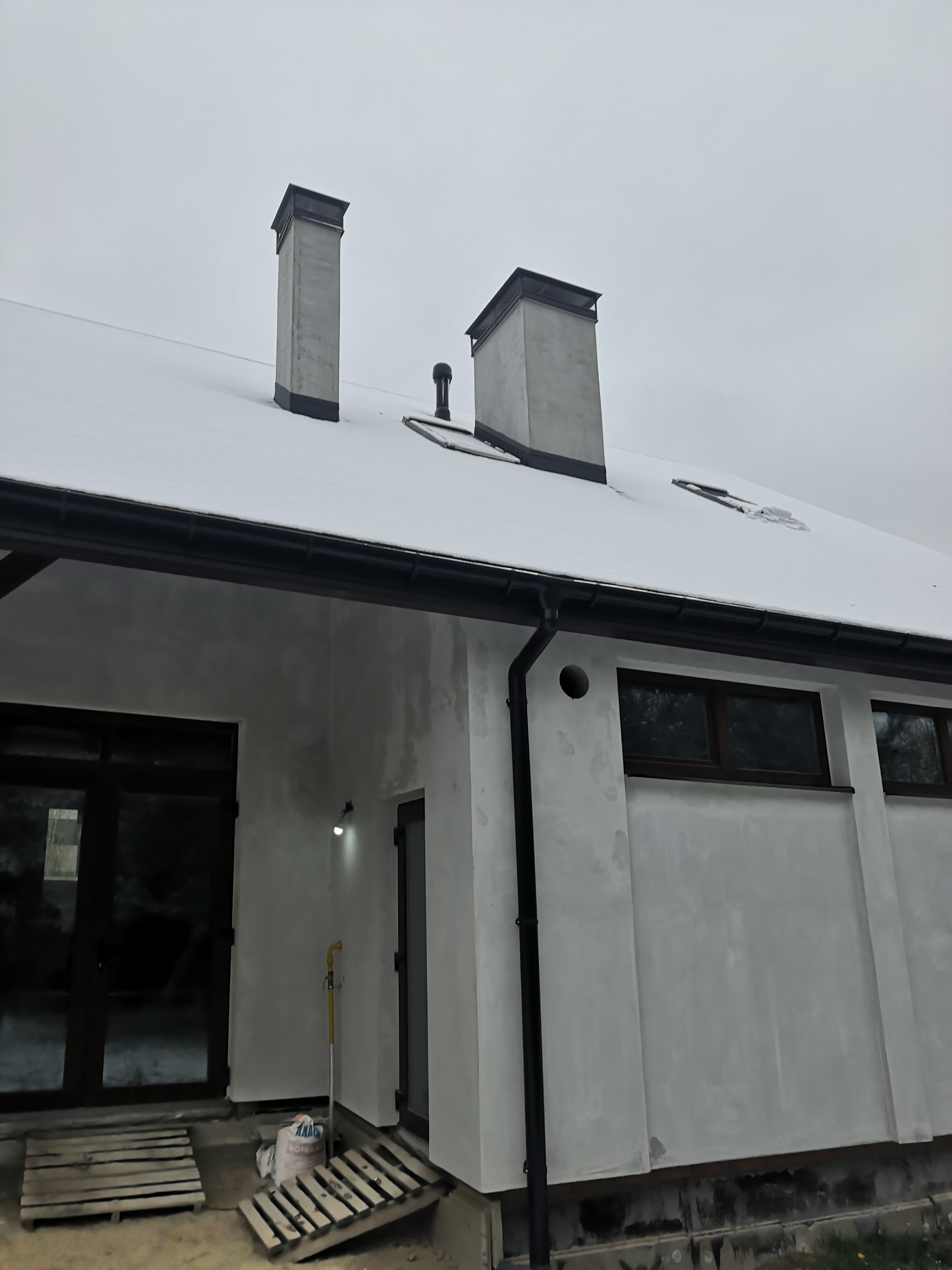

Лишний раз сказать спасибо @#roofinspector у меня самая белая крыша в округе

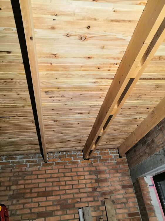

Стал вопрос - нужно ли обрабатывать дерево на перекрытие между мансардным и *теплым* чердаком по затяжкам стропил. Конденсации нет, влажности особой тоже. Дерово получается будет напрямую торчать в жилые комнаты (спальни). Я склоняюсь к тому что нет, тем более что лиственница, но конечно лишнее мнение не помешает.
Моя аргументация простая:
1. условий для грибка вроде как нет
2. Дерево выходит в спальни и лишние испаряющиеся фунгициды - ну хз
3. антиперены это пожалуй единственное что было-бы полезно НО помазать кисточкой это какой-то самообман как по мне, тем более что даже производители говорят про 3-5лет
Я бы ничем не обрабатывал. Есть акриловые лессирующие лаки, чтобы не потемнело со временем.

нет, затяжки из струганной елки. лиственница 2 сорта ) будет настил

потемнение мне до лампы, это технический настил по нему будет чистовой доской подшиваться снизу

да, затяжки элементы интерьера но они будут закрываться декоративными коробами. вопрос не про вскрытие затяжек а про настил по ним, вскрывать сугубо с точки зрения огнебиозащиты, декоративку не обсуждаем.
Я тоже склоняюсь к тому что оно нафиг не надо, но решил собрать еще мнений.
Вопрос возник больше по инициативе прораба - у него в голове установка "дерево - надо обработать" плюс конечно лишние работы в смете, я его отговариваю но он не так что-бы прямо безаговорочно согласен, но жить то не ему

А обшивка затяжек будет ведь тоже из дерева? И ее тоже импрегнировать? А потом еще чем-то красить поверх? :)
ну это да, вопрос хороший )

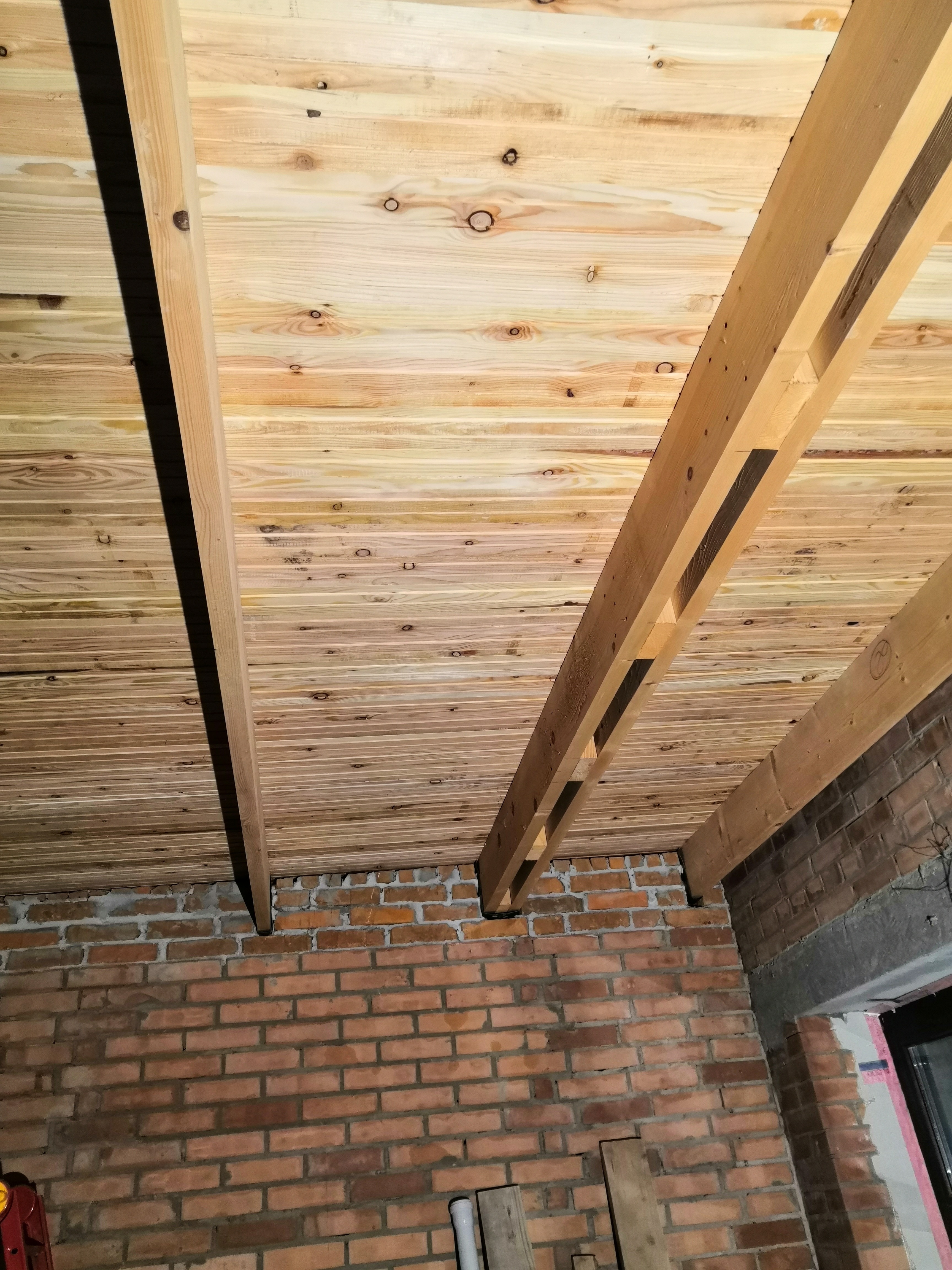

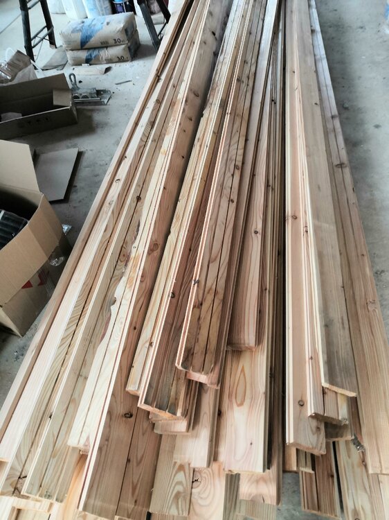

Как оказалось, в окресностях Киева заказать лиственницу технического сорта (2, С) можно только длиной 3 метра, а мне надо 4. Пришлось заказать напрямую из ивано-франковска. С доставкой получилось еще и дешевле Киевской 3м, при том что толще. В общем дерево весьма годное как под задачу, плотное, тяжелое, ровное. Ну да сорт 2 далек от эстетики, но мне и не надо.

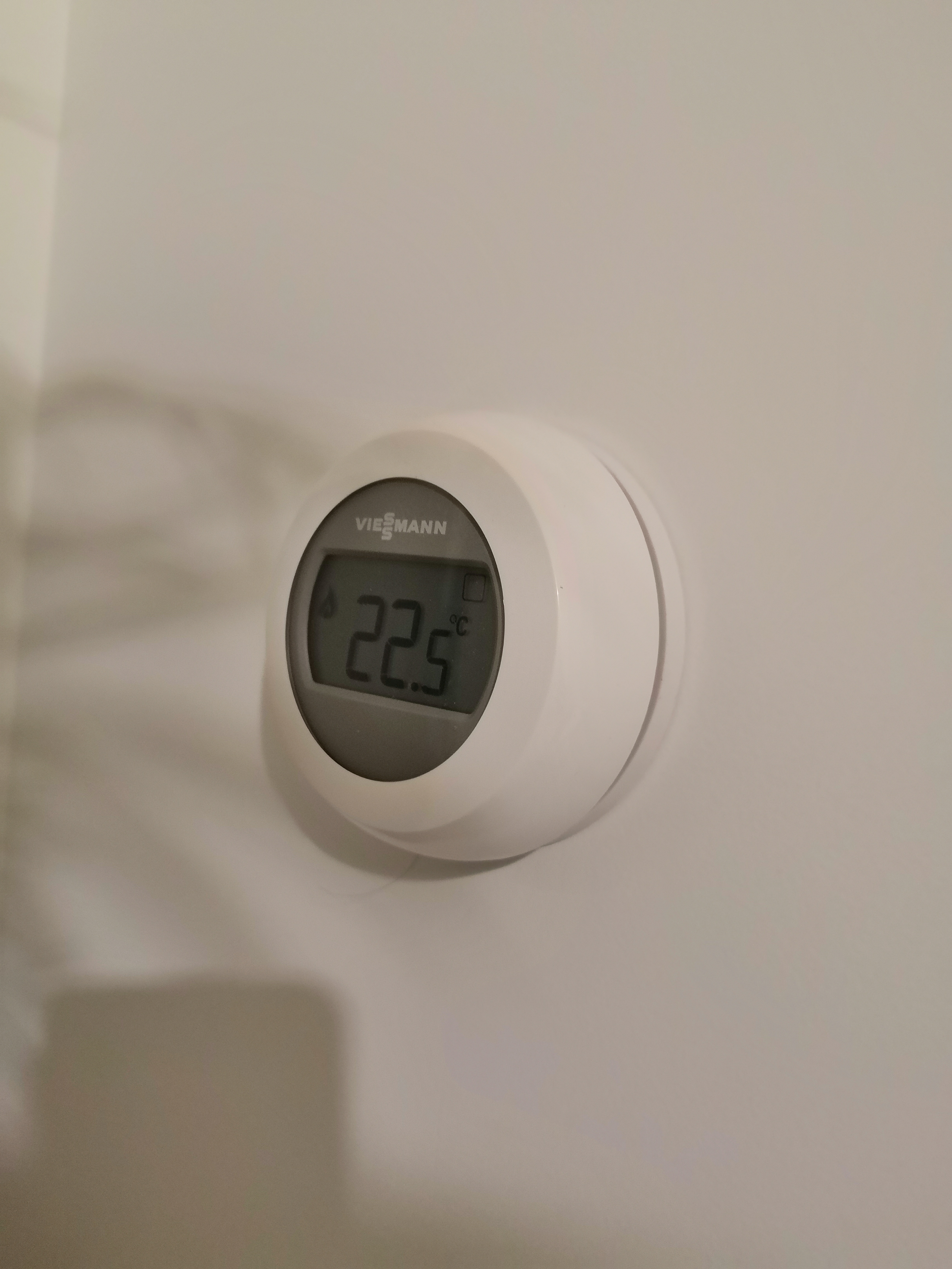

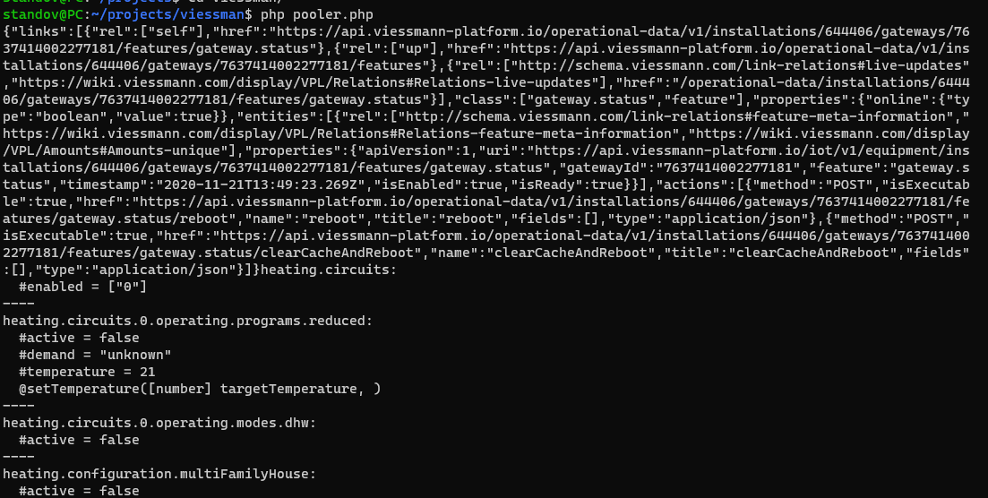

Поставил также 1 термостат висман - опентерм на газовый котел, бо достало каждый день бегать делать +-1 градус на котле, поигрался с его публичным АПИ - данные наружу отдает, снаруж конфигурируется но н совсем те что нужны, вероятно без опентерм шлюза не обойдется.
Посмотрел на дерево и отказался от пропитки окончательно
А что за задача, что только лиственница?
Настил на террасу?
Настил на террасу?
приехали ) я же выше писал, вы отвечали ) задача настил на чердаке, который "торчит" в спальни и "не сосна"

Если честно, глядя на доску - сосна сосной. Имитация бруса бы вполне подошла, и монтировать легче. Она есть клееная, без сучка. Сучок, падла, желтеет со временем.

нит! это будет именно настил *над* затяжками. снизу настил будет подшиваться через зазор декоративной доской *между* затяжек.
Вопрос не во внешнем виде а в эксплутационных качествах.
1. Я не хочу спать под хруст сосны которую коробит от малейшего дуновения
2. Я не хочу ее нюхать следующие 20 лет, а пахнет сосна дай боже )
модрына примерно по 380грн с учетом доставки из франека

запах древесины сосны да, уж очень он ядерный. я не большой сторонник эко-срубо-тематики в тч по причине слишком назойливого запаха. Пожить пару дней в эко-отеле оно может и забавно а так что-бы на постоянку то хочется чего-то более нейтрального. А практически куб сосны в спальнях это будет нифига не нейтрально а городить какие-то пленки как-то тоже не комильфо если просто можно взять не такое пахнущее дерево, лиственница практически не пахнет сама по себе.

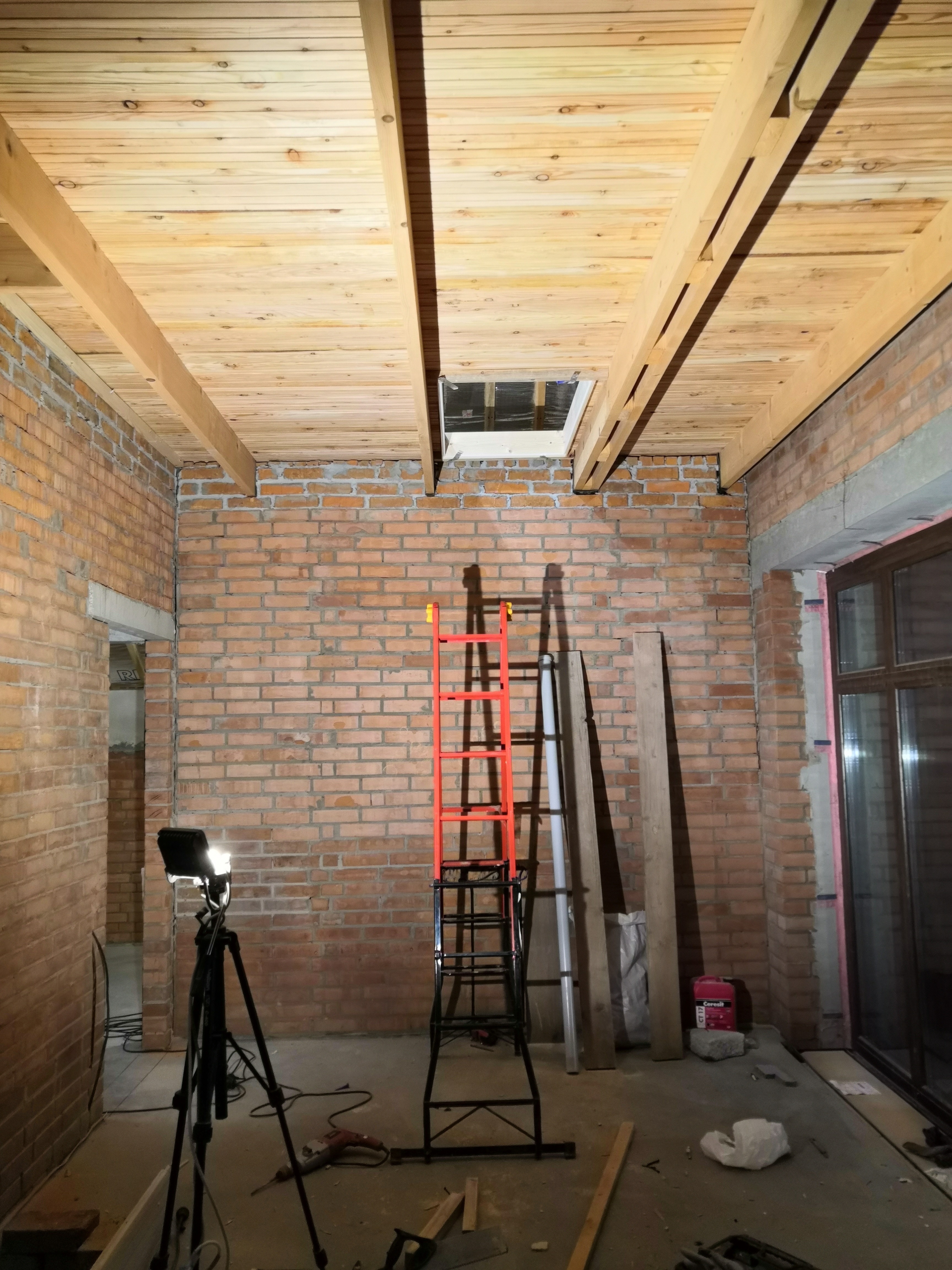

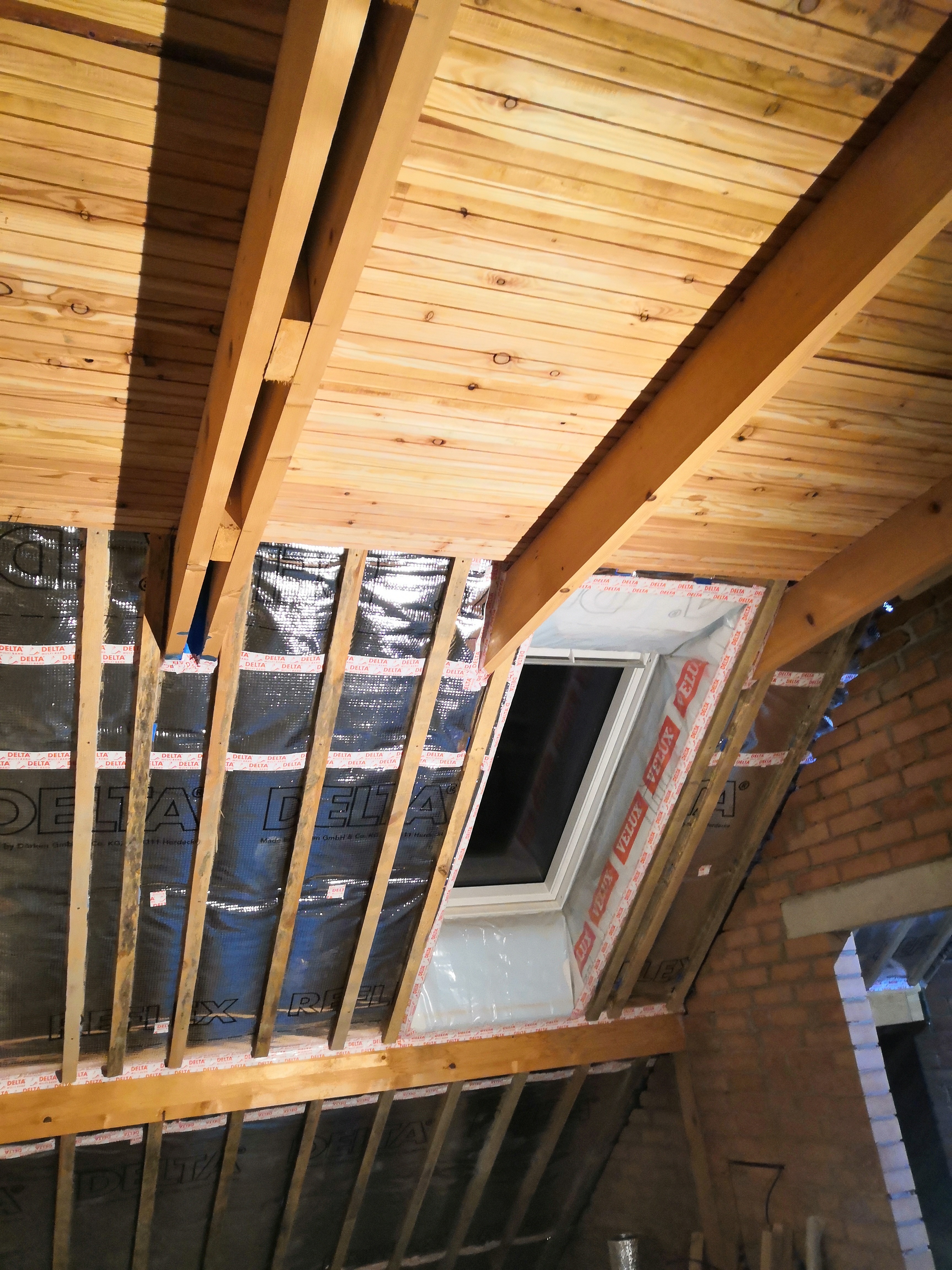

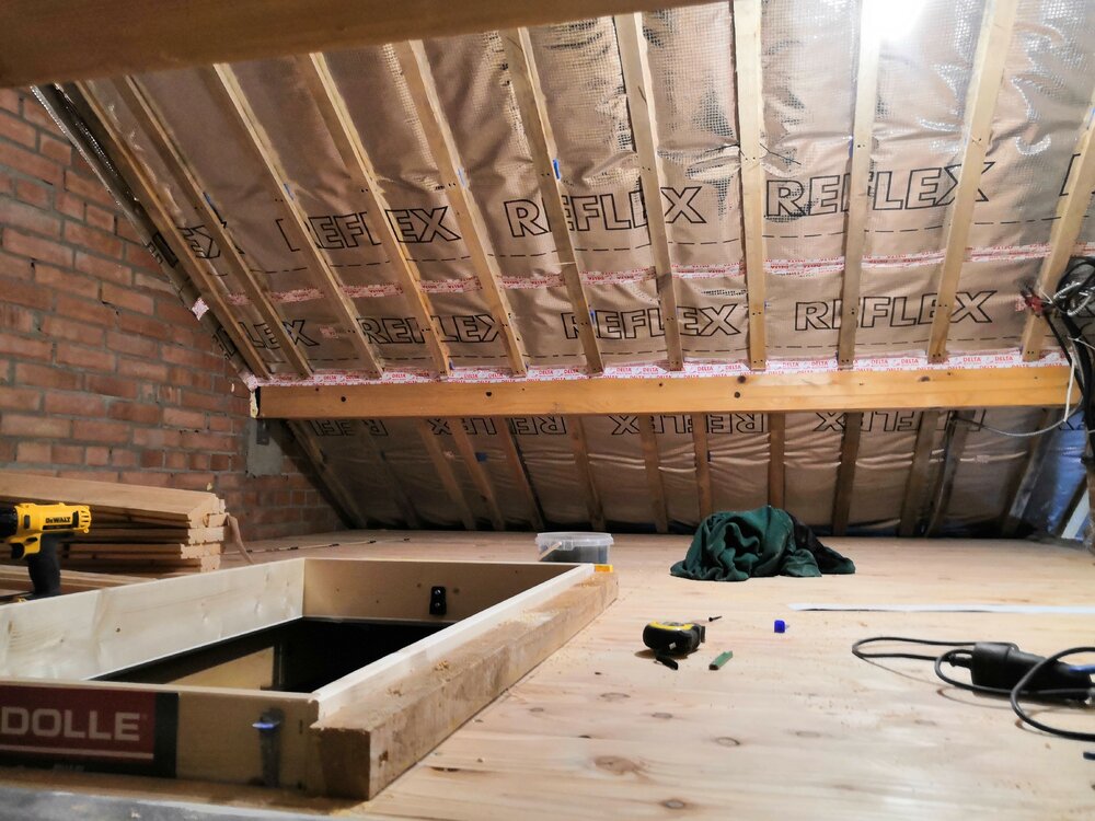

Первая комната для домового практически готова. Лиственница все-же клевый материал.

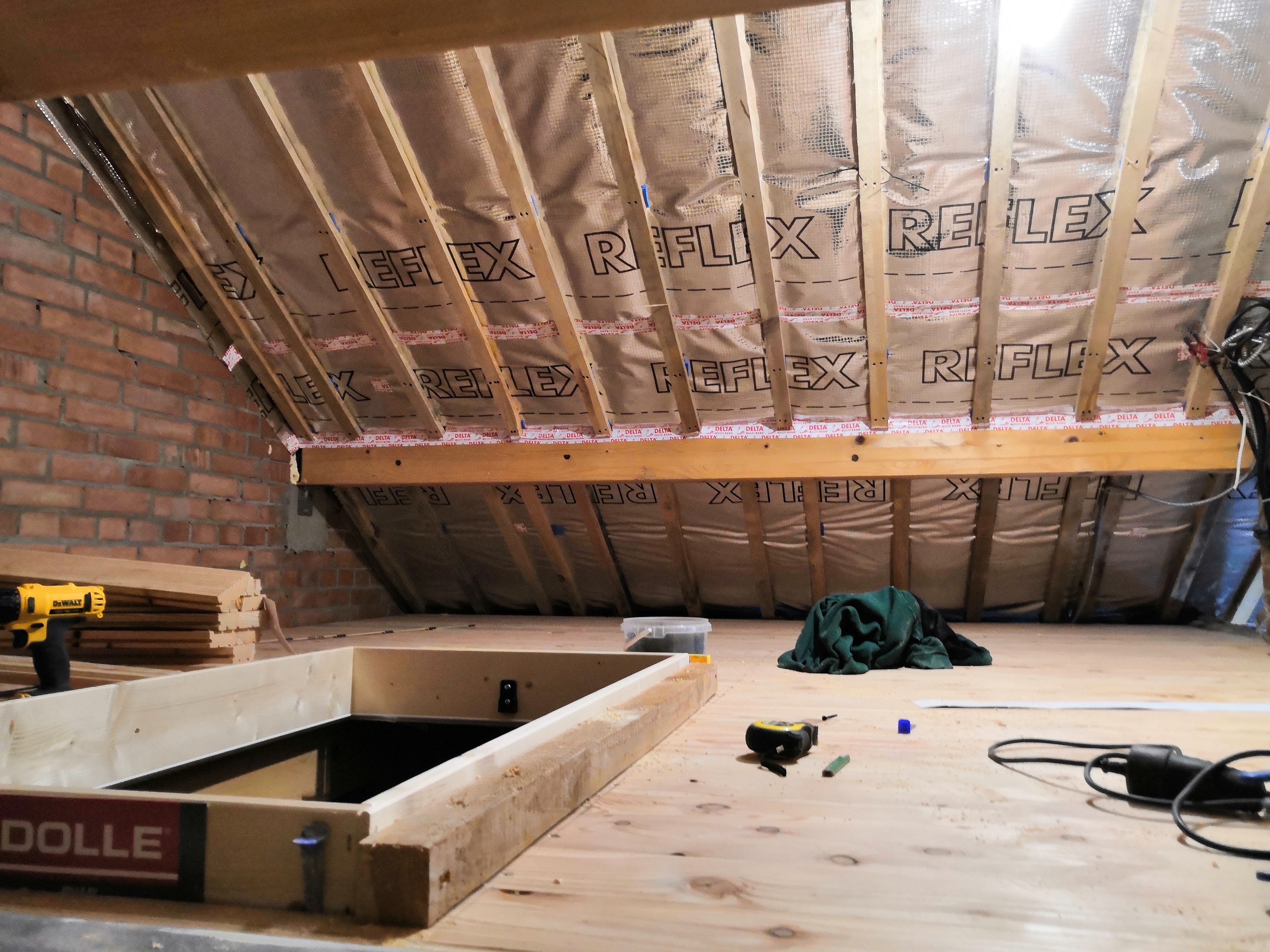

Начал ставить первый люк, планировал покупать velux но оказалось что их перестали завозить в Украину. Посоветовали посмотреть Dolle, мол практически близнец. Оказалось вполне годно, особенно если сравнивать с колхозным исполнением у факро, по крайней мере дешевые модели. Пришлось правда докупать доп-секции, чистый потолок получился 310
  • Лайк 7
А чего не захотели постелить пропилами вверх? На втором этаже получился бы готовый потолок. Сверху потом ОСБ или фанерой застелить, и готовый пол.
Если бы я рассматривал мысль постелить фанеру или ОСБ я бы в принципе все это не затеивал ) это тараканы которых надо увАжить.
Отделка стен будет но будет ещё одна чистовая подшивка потолка планкеном с зазором 4см, который скроет все не аккуратные примыкания. Так если говорить в теории то конечно настил рановато, но на практике набралась куча вещей в жилом доме которые лежат на стройке и через них все прыгают и совают их туда-сюда. Остро нужен склад того что там дальше будет жить,
