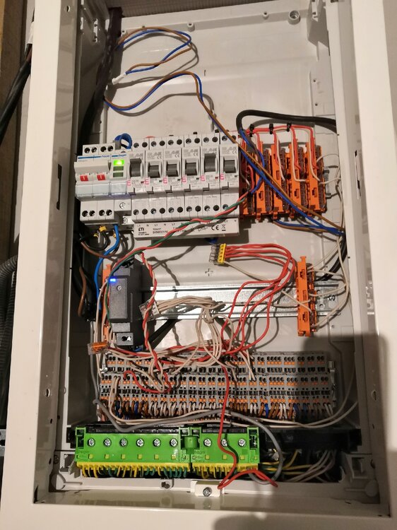

standov Опубліковано: 24 листопада 2019 Автор Поділитись Опубліковано: 24 листопада 2019 Спрашивали как будет выглядеть разводка шкафа света, это конечно я несколько наколхозил (мягко сказано) но думаю суть будет понятна - набирается "матрица" на вагах в держателях, далее по мере багацтва ваги вынимаются и заменяются din-димерами. Держатель ваги 18мм шириной позволяет скомутировать две лампы и два выключателя. Пока закомутировал весь свет 1 этажа на 1 выключатель. 4 1 Посилання на коментар Поділитися на інших сайтах More sharing options...

mrigi Опубліковано: 6 грудня 2019 Поділитись Опубліковано: 6 грудня 2019 Это колхоз какой то. Который кстати как то совсем неудобно собирать))Собирать достаточно удобно. Отдельно на раме из дин-реек собирается начинка, а потом готовый щит крепится в нишу на анкера или изоляторы. Имхо, выглядит ничем не хуже короба со снятыми пластронами. Глядя на саморезы по пластику в готовых щитах, то ещё вопрос - что колхознее: ширпотребный пластик или металлическая сборка на болтах. Вот к примеру фото: Стоимость щита: 2 метровые рейки, 9шт полуметровых, 18 болтов с гайками, 6 анкеров, 1 дверца (нет на фото). Итого баксов 30. 3 Посилання на коментар Поділитися на інших сайтах More sharing options...
digor_ua Опубліковано: 6 грудня 2019 Поділитись Опубліковано: 6 грудня 2019 Собирать достаточно удобно. Отдельно на раме из дин-реек собирается начинка, а потом готовый щит крепится в нишу на анкера или изоляторы. Имхо, выглядит ничем не хуже короба со снятыми пластронами. Глядя на саморезы по пластику в готовых щитах, то ещё вопрос - что колхознее: ширпотребный пластик или металлическая сборка на болтах. Вот к примеру фото: Стоимость щита: 2 метровые рейки, 9шт полуметровых, 18 болтов с гайками, 6 анкеров, 1 дверца (нет на фото). Итого баксов 30. а закрыть его крышкой чтоб красиво, недорого и безопасно как? Посилання на коментар Поділитися на інших сайтах More sharing options...
mrigi Опубліковано: 6 грудня 2019 Поділитись Опубліковано: 6 грудня 2019 а закрыть его крышкой чтоб красиво, недорого и безопасно как?Конкретно этот щит закрывается деревянной дверцой 2.4м высотой и 50см шириной, пропитанной огнебиозащитой и покрашенной краской на водной основе (не горит). Снаружи всё красиво. Смысла в пластронах я не вижу от слова совсем, поэтому меня это не интересует. Но при желании их добавить не большая проблема. 1 Посилання на коментар Поділитися на інших сайтах More sharing options...
standov Опубліковано: 6 грудня 2019 Автор Поділитись Опубліковано: 6 грудня 2019 я дико извиняюсь но у вас модульки внутри не на 10 баксов, ладно бы экономили "на всем", но неужели нормальный большой металлический щит, например univers, кардинально повлияет на общую смету? Пластрона нет и не будет, стена должна быть капитальная сзади (не гк). Не нравятся пластиковые "бытовые" щиты берите другие, как спорт по принципу что еще можно сделать из буханки хлеба конечно зачет, но смысл не улавливается 1 Посилання на коментар Поділитися на інших сайтах More sharing options...
mrigi Опубліковано: 6 грудня 2019 Поділитись Опубліковано: 6 грудня 2019 смысл не улавливаетсяКак минимум потому что я не знаю куда этот щит разрастётся дальше. Я конечно оставил две рейки под резервное снабжение, но этого скорей всего будет мало. А что потом делать, если места не хватит? Плюс ниже ещё будет блок слаботочки, тоже пару реек. А так тут ещё два таких щита может влезть, нет искуственных ограничений и стеснения в плане места. Плюс я хотел цельную ГЗШ по всей высоте, а не маленьким блоком где-то в углу. Так удобнее, когда PE можно подключить на любом ряду. В стандартных корпусах выбора нет, доп. расходы. Собственно, моя ниша под электрику была заложена ещё на этапе проектирования дома и до сих пор меня более чем устраивает. Univers на 156 модулей, во первых он маленький, во вторых $300 - да, это ощутимая часть стоимости щита. Если щит на фото вышел где-то $1300, то это 23% надбавка. Не мало. Как вы сказали - я не вижу смысла платить за вещи, которые мне не нужны. Так и тут, я не вижу что мне даёт заводской ящик кроме дополнительного мазохизма. Вместо того чтобы планировать задачи пришлось бы ломать голову как это втиснуть в жесткие рамки. А так, почти бесплатный шкаф на модулей 500. Посилання на коментар Поділитися на інших сайтах More sharing options...
Energon Опубліковано: 6 грудня 2019 Поділитись Опубліковано: 6 грудня 2019 Ну тут минусов тоже как бы два основных. Это отсутствие пластронов, электро безопасность при этом страдает капитально. И отсутствие двери как таковой, ребенок откроет и .... Ну это я написал Имхо)) А так да места действительно много, есть где развернуться. 2 Посилання на коментар Поділитися на інших сайтах More sharing options...
standov Опубліковано: 6 грудня 2019 Автор Поділитись Опубліковано: 6 грудня 2019 Ну хорошо что установили что дело в деньгах, все остальное притянуто за уши. В общем-то денежный вопрос бьёт любой другой Посилання на коментар Поділитися на інших сайтах More sharing options...
dushes86 Опубліковано: 6 грудня 2019 Поділитись Опубліковано: 6 грудня 2019 Ну хорошо что установили что дело в деньгах, все остальное притянуто за уши. В общем-то денежный вопрос бьёт любой другой Изначальный посыл был о "моветоне" использования заводских ящиков. Думаю, если бы допысувачь не бросался пышными фразами, а просто предложил свое видение того, как наколхозить "дешево и сердито", шуму было бы куда меньше. 2 Посилання на коментар Поділитися на інших сайтах More sharing options...

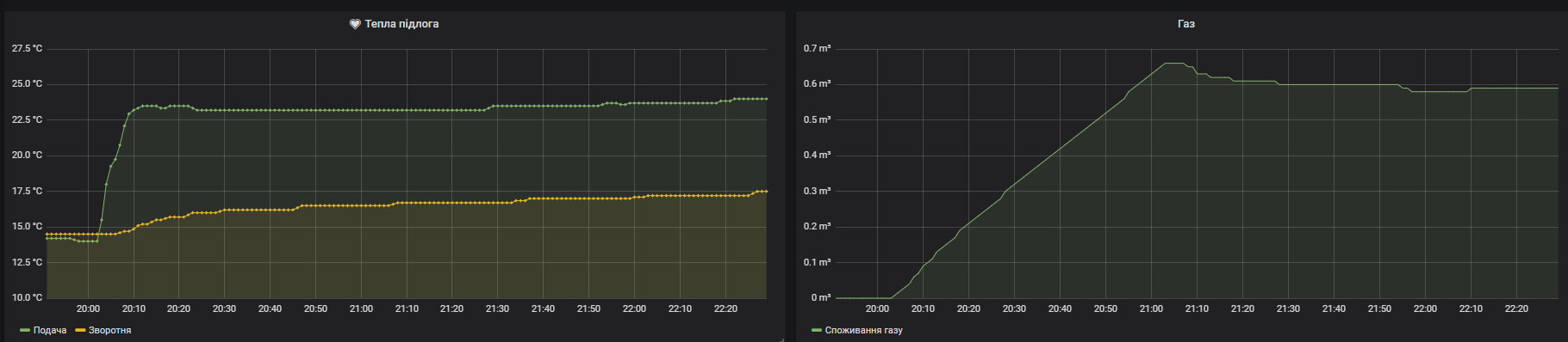

standov Опубліковано: 16 грудня 2019 Автор Поділитись Опубліковано: 16 грудня 2019 Спустя 9 месяцев мне наконец дали газ. 40тыс - разрешение на врезку в частный газопровод среднего давления 30тыс - конденсационник 35квт 65тыс - работы, проекты нестандартного подключения, интерес посредника. Но конечно с электрикой по "моще" не сравнить. Пока не очень понятно с работой котла - почему-то при 20гадусах уставки он в 14 так и не запустился, возможно надо читать мануал. Но при 25 агонь, текущее потребление потребление 0.6 куба в час на моем недоутепленном доме 2 Посилання на коментар Поділитися на інших сайтах More sharing options...
