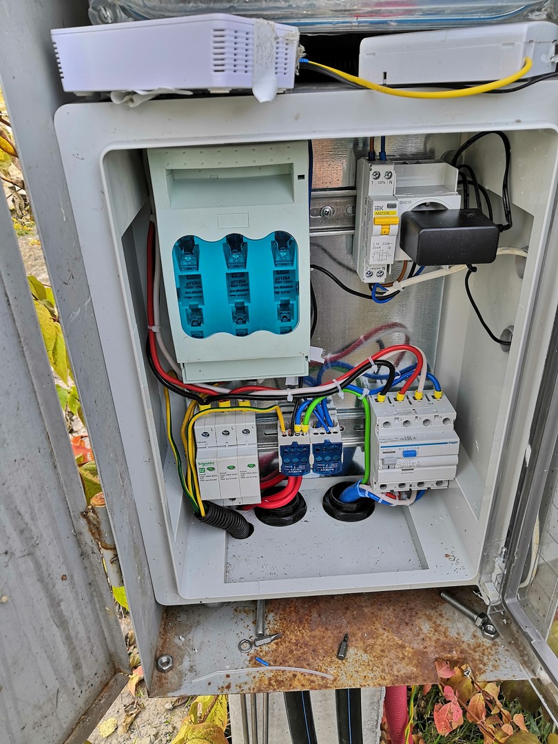

standov Опубліковано: 12 жовтня 2019 Автор Поділитись Опубліковано: 12 жовтня 2019 (змінено) Трошки упоролся по любимой теме, раз уж дошло до электрокотла - решил обвязать "по красивому" ввод и "главный" щит. В щит на столб - УЗИП(2 класса) + плавкие (приоритет безопасности) + противопожарное УЗО. По УЗИПу долго думал - значально планировал 1+2 но все-же очень дорого за статистику, поскольку громоотвода у меня нет, прям так что-бы шарахало не припомню - решил ограничится 2м классом шнайдера. По приоритету безопасности плавких - в общем-то смело можно было-бы ставить на приоритет бесперебойной НО планируется инвертор с банками потому фаза резервируется в любом случае. В первый щит в доме поставил трехфазное реле напряжения с контролем нуля ABB, имел печальный опыт в позапрошлом доме с отгоранием нуля на вводе, лишним точно не будет, минус этого реле кроме цены - отстутствие ругулировок и то что оно высокое габаритно. Реле, на 63а пускатель, через 2а автомат, далее узо котловое (уходит линия на щит бойлерной-котла, там аватомат котловой). Схема проектируется на инвертор и 2 стаба. Мимо инвертора/стабов идут котел и электроплита, но реле напряжения общее на все. Запустили котел - ситуация странная, днем котел вошел в какой-то страный режим - 2квт и все, при этом делает вид что до 9 греет но счетчик "холодный" и потребление в сервисном меню пишет "2квт". Грешу на то что я когда делал электрику 3-4 раза рубил автомат и котел "решил" что проблемы по питанию. Потом вдруг начал набирать установленную мощность. Хз Змінено 12 жовтня 2019 користувачем standov 2 1 Посилання на коментар Поділитися на інших сайтах More sharing options...
StNick Опубліковано: 13 жовтня 2019 Поділитись Опубліковано: 13 жовтня 2019 Получается суммарно сам котел защищен Только УЗИПОм? Посилання на коментар Поділитися на інших сайтах More sharing options...

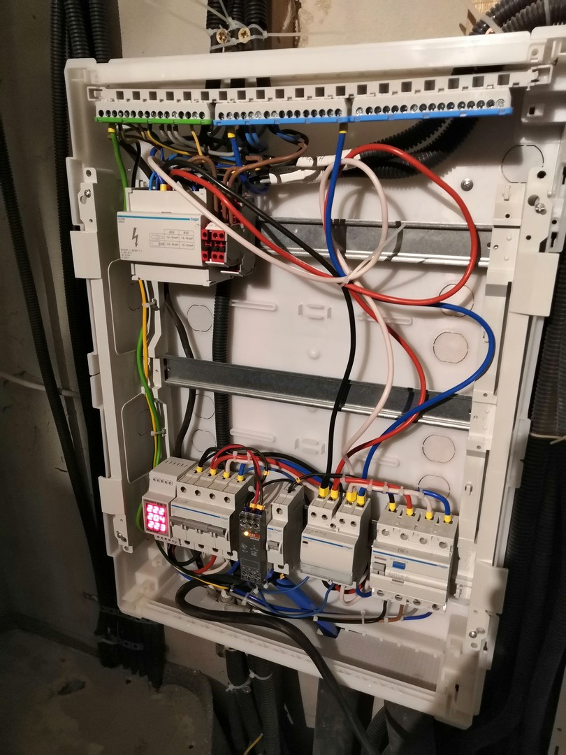

standov Опубліковано: 13 жовтня 2019 Автор Поділитись Опубліковано: 13 жовтня 2019 Получается суммарно сам котел защищен Только УЗИПОм? Нет конечно, котел идёт только мимо стабилизаторов, все остальное общее Автомат на столбе - узип - УЗО противопожарное, автомат в доме(общий), реле напряжения, УЗО котла, автомат котла. Это линия до котла "получается" 1 Посилання на коментар Поділитися на інших сайтах More sharing options...

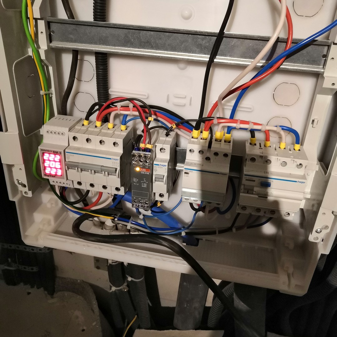

Vikctor Опубліковано: 13 жовтня 2019 Поділитись Опубліковано: 13 жовтня 2019 ...поставил трехфазное реле напряжения с контролем нуля ABB... Судя по фото на одной из фаз уже сейчас напряжение 206В. Зимой легко просядет до 180-190В и общее реле радостно обесточит весь дом... Когда у меня зимой одну фазу отрубало РН, то это было неприятно конечно (мой комп на ней), но домашние этого практически не замечали. Посилання на коментар Поділитися на інших сайтах More sharing options...
standov Опубліковано: 13 жовтня 2019 Автор Поділитись Опубліковано: 13 жовтня 2019 Судя по фото на одной из фаз уже сейчас напряжение 206В. Зимой легко просядет до 180-190В и общее реле радостно обесточит весь дом... Когда у меня зимой одну фазу отрубало РН, то это было неприятно конечно (мой комп на ней), но домашние этого практически не замечали. Не исключено, но прошлой зимой таких фокусов на наближалось, я то живу на соседней улице, есть статистика. 200 это у меня под 9квт просело, на этой тпхе есть вероятность что я один такой, у нас кооператив и нет дурных по 2грн топить Посилання на коментар Поділитися на інших сайтах More sharing options...
StNick Опубліковано: 13 жовтня 2019 Поділитись Опубліковано: 13 жовтня 2019 Нет конечно, котел идёт только мимо стабилизаторов, все остальное общее Автомат на столбе - узип - УЗО противопожарное, автомат в доме(общий), реле напряжения, УЗО котла, автомат котла. Это линия до котла "получается" Ну от плохих последствий для оборудования тут это РН и узип, маловато... Мозги бы котла изолировать от наших галимых сетей Посилання на коментар Поділитися на інших сайтах More sharing options...
standov Опубліковано: 13 жовтня 2019 Автор Поділитись Опубліковано: 13 жовтня 2019 Ну от плохих последствий для оборудования тут это РН и узип, маловато... Мозги бы котла изолировать от наших галимых сетей У протерма мозги накинуты прямо параллельно первой фазе на клеммах, как гарантия закончится - проброшу их с инвертора. Вообще теоретически там импульсный БП - они обычно устойчивы Посилання на коментар Поділитися на інших сайтах More sharing options...
StNick Опубліковано: 13 жовтня 2019 Поділитись Опубліковано: 13 жовтня 2019 У протерма мозги накинуты прямо параллельно первой фазе на клеммах, как гарантия закончится - проброшу их с инвертора. Вообще теоретически там импульсный БП - они обычно устойчивы Может онлайн упс взять? С двойным преобразованием, или тот же стаб Вольтер Еталон Посилання на коментар Поділитися на інших сайтах More sharing options...
standov Опубліковано: 13 жовтня 2019 Автор Поділитись Опубліковано: 13 жовтня 2019 Может онлайн упс взять? С двойным преобразованием, или тот же стаб Вольтер Еталон Первая фаза планируется инвертор с АВР. На 2-3 фазе стабы да. Но все это мимо котла. Двойное преобразование это замечательно но у них кпд не фонтан, шибко жирно на котел. Я не вижу никакого смысла выкидывать бабло при цене котла условные 500 баксов, который резервный 1 Посилання на коментар Поділитися на інших сайтах More sharing options...

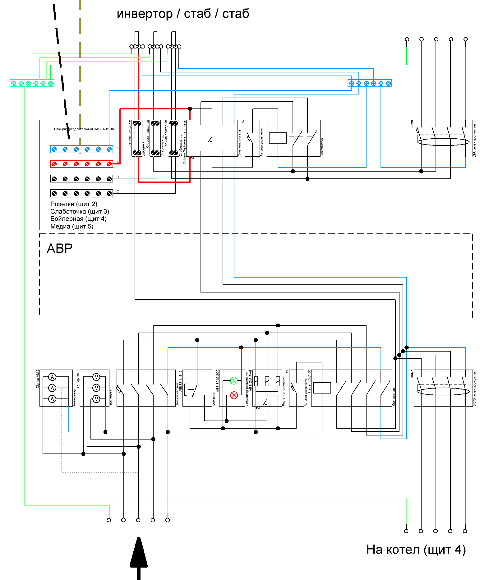

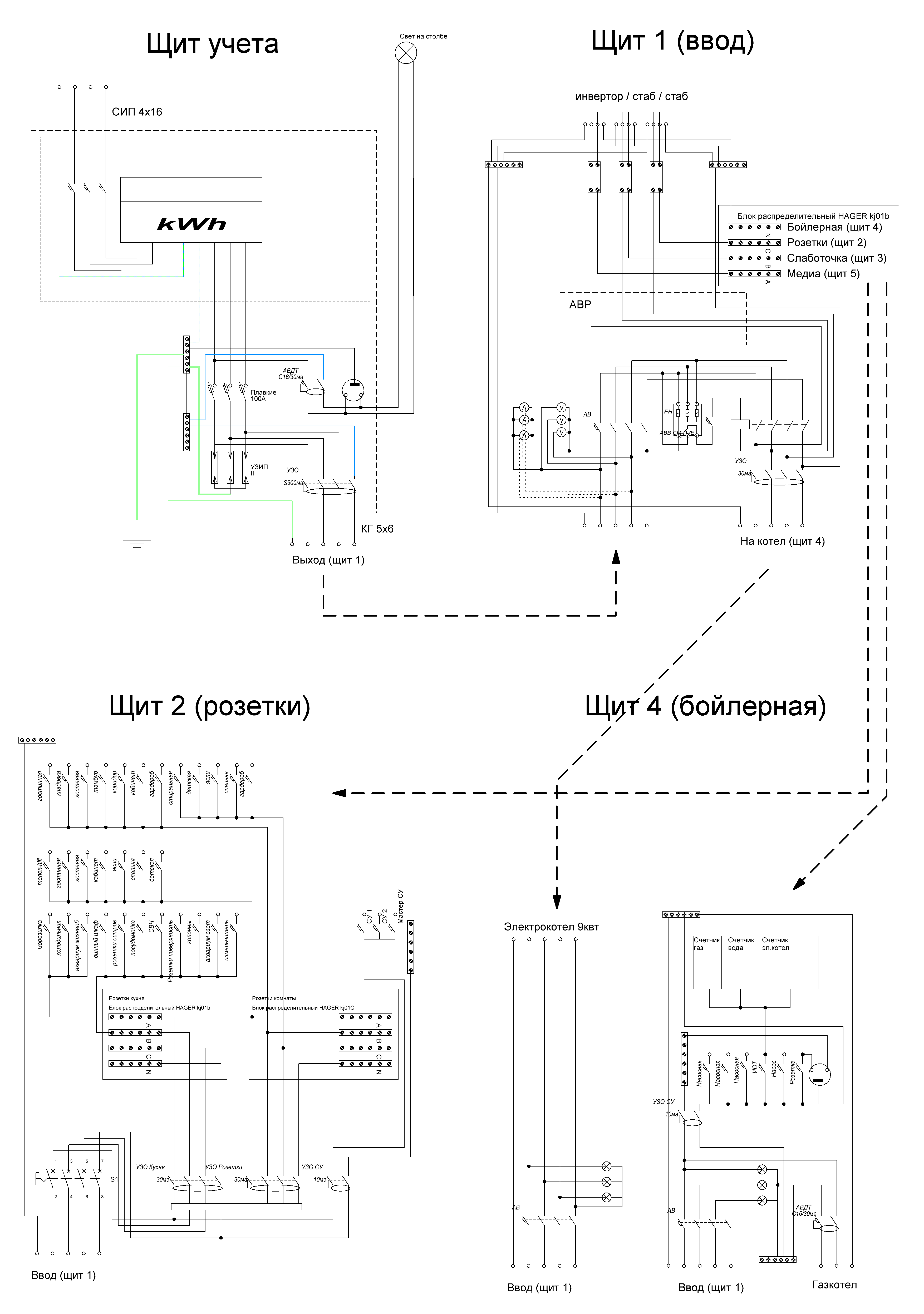

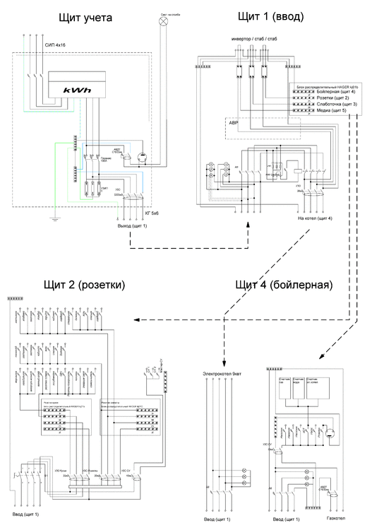

standov Опубліковано: 21 жовтня 2019 Автор Поділитись Опубліковано: 21 жовтня 2019 Продолжаем упарываться по электрике. Человек попросил мою схему и я понял что она у меня по бОльшей части в голове, вообще не порядок и через год хрен че вспомню. Решил зарисовать. Некоторые вещи показаны условно, из 6 щитов отрисовал 4 просто потому что оставшиеся два очень очевидные. Напомню концепцию 1. резервирование 1 фазы (но не котла) 2. Перекоммутация потребителей по фазам 3. узип, противопожарное, реле обрыва нуля, умные счетчик вот это все 4. модульность (на все сразу нет денег) 5. Понятная селективность (без автоматов на автомат) 1 Посилання на коментар Поділитися на інших сайтах More sharing options...

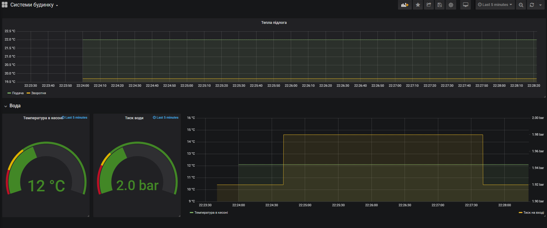

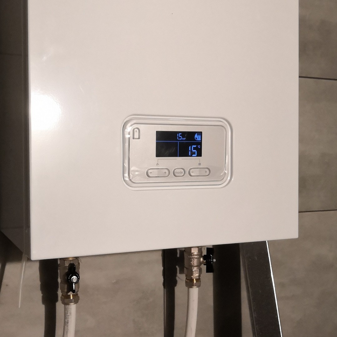

standov Опубліковано: 27 жовтня 2019 Автор Поділитись Опубліковано: 27 жовтня 2019 Зима близко, утепления кровли нет, котел на одном крыле, вода непонятно как перезимует. Решил внести трошки айтишного задротства в стройку 5 Посилання на коментар Поділитися на інших сайтах More sharing options...
xPavelx Опубліковано: 27 жовтня 2019 Поділитись Опубліковано: 27 жовтня 2019 Зима близко, утепления кровли нет, котел на одном крыле, вода непонятно как перезимует. Решил внести трошки айтишного задротства в стройку А можно чуть детальней. Что за датчики и как это все попадает на красивую панельку что на фото? Посилання на коментар Поділитися на інших сайтах More sharing options...
standov Опубліковано: 27 жовтня 2019 Автор Поділитись Опубліковано: 27 жовтня 2019 А можно чуть детальней. Что за датчики и как это все попадает на красивую панельку что на фото? Это счётчик smart-mac d105 (наш, украинский) к нему подключены 3 датчика температуры и 1 давления. Он по вайфаю через инет(mqtt) отправляет данные на мой "умный дом" который у меня дома. Умный дом дома это openhab + mqtt. Графики рисует графана по данным из influxdb опенхаба. Как-то так хитрожопо оно все и работает. Пс у smart-mac есть свой "облачный" сервис с красивыми графиками но он немножко платный и немножко не умный 1 Посилання на коментар Поділитися на інших сайтах More sharing options...

loader Опубліковано: 28 жовтня 2019 Поділитись Опубліковано: 28 жовтня 2019 Это счётчик smart-mac d105 (наш, украинский) к нему подключены 3 датчика температуры и 1 давления. Он по вайфаю через инет(mqtt) отправляет данные на мой "умный дом" который у меня дома. Умный дом дома это openhab + mqtt. Графики рисует графана по данным из influxdb опенхаба. Как-то так хитрожопо оно все и работает. Пс у smart-mac есть свой "облачный" сервис с красивыми графиками но он немножко платный и немножко не умный Нахера это все в доме. Ещё и облако. Умного дома все равно не будет, только приблуда безтолковая которая ест время. :D Посилання на коментар Поділитися на інших сайтах More sharing options...
standov Опубліковано: 28 жовтня 2019 Автор Поділитись Опубліковано: 28 жовтня 2019 Нахера это все в доме. Ещё и облако. Умного дома все равно не будет, только приблуда безтолковая которая ест время. :D плохо читали, а умный дом есть он не может не есть )) Посилання на коментар Поділитися на інших сайтах More sharing options...

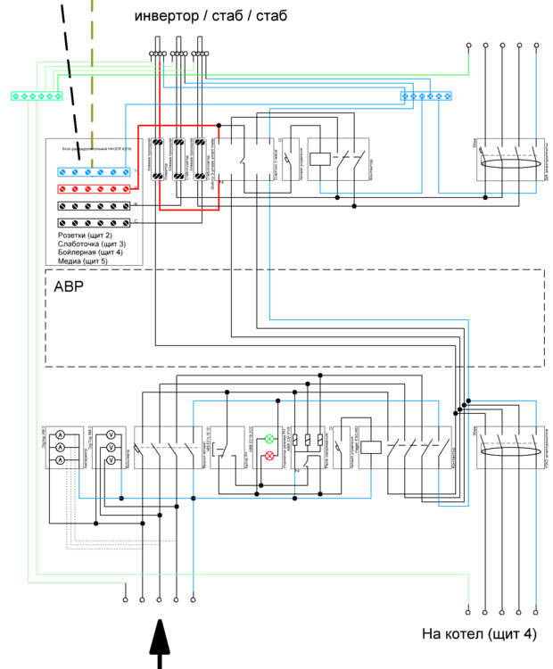

standov Опубліковано: 12 листопада 2019 Автор Поділитись Опубліковано: 12 листопада 2019 В минуты натхнення дорисовал и чуть переосмыслил щит ввода электрики в дом, все несколько замудрено но идея резервирования того что нужно, отключаемых фаз внешним управлением, ограничение мощности эл-котла по запросу. Реализовано процентов на 70, остальные 30 будут вместе с инвертором не скоро. АВР показан условно, критика конструктивная приветсвуется 1 1 Посилання на коментар Поділитися на інших сайтах More sharing options...
