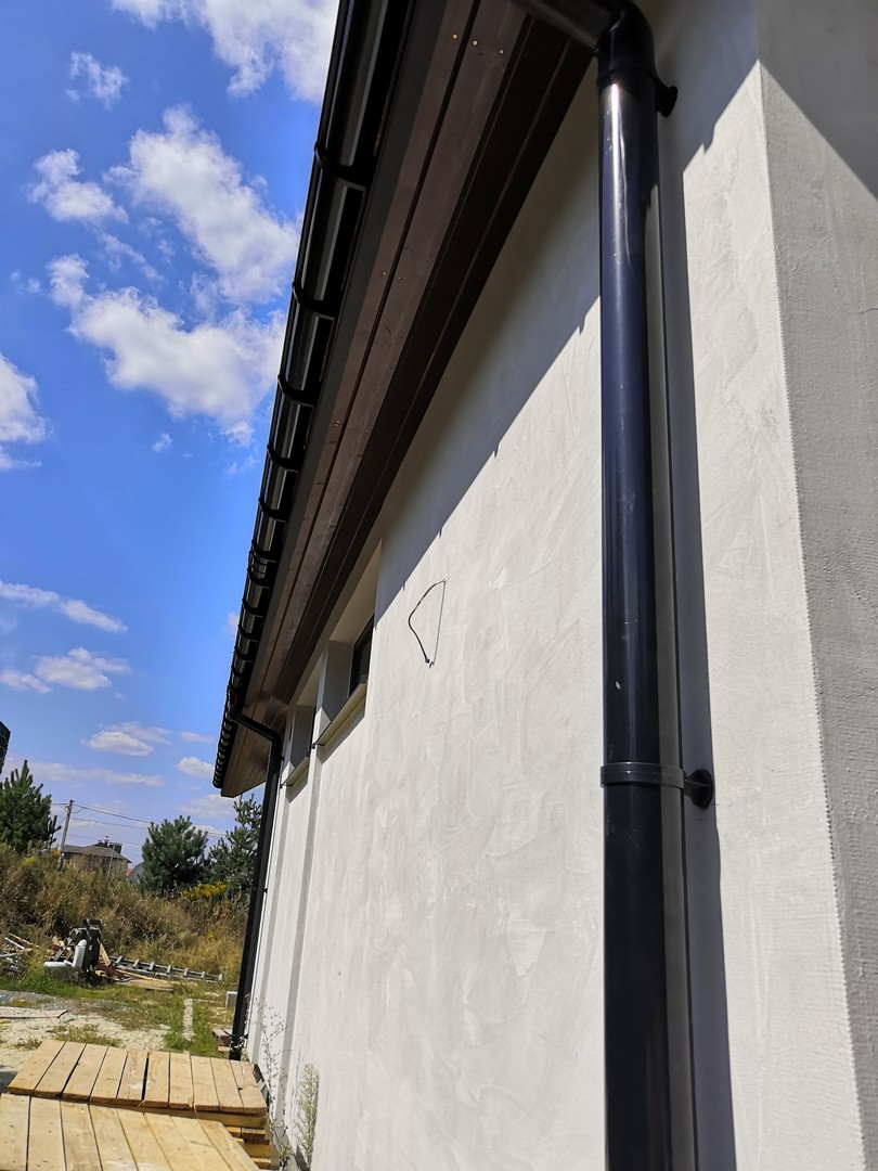

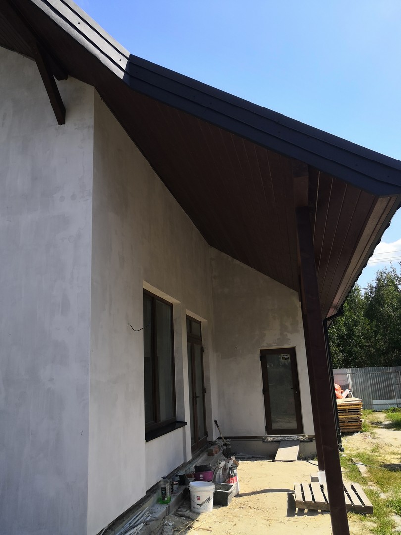

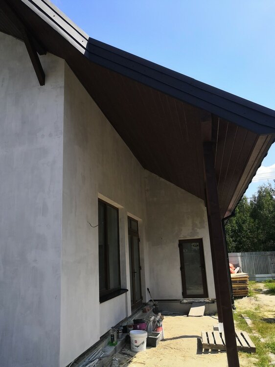

standov Опубліковано: 26 серпня 2019 Автор Поділитись Опубліковано: 26 серпня 2019 Последовательность вероятно немного странная но закончили подшивку кровли, водосточку, отливы. Из черной водосточки остановились на пластиковой галеко - у меня опыта сравнения нет но понравилась, толстые стенки, резинки из какого-то странного материала, и крашенніх люмуниевых отливах. Подшивка смерека-вагонка в два слоя крашенная тиккуриловским антисептиком, под подшивкой сетка от насекомых - пока это максимум фасадных работ, штукатурка и вентфасады декоративные панели ждут далеких времен 7 Посилання на коментар Поділитися на інших сайтах More sharing options...

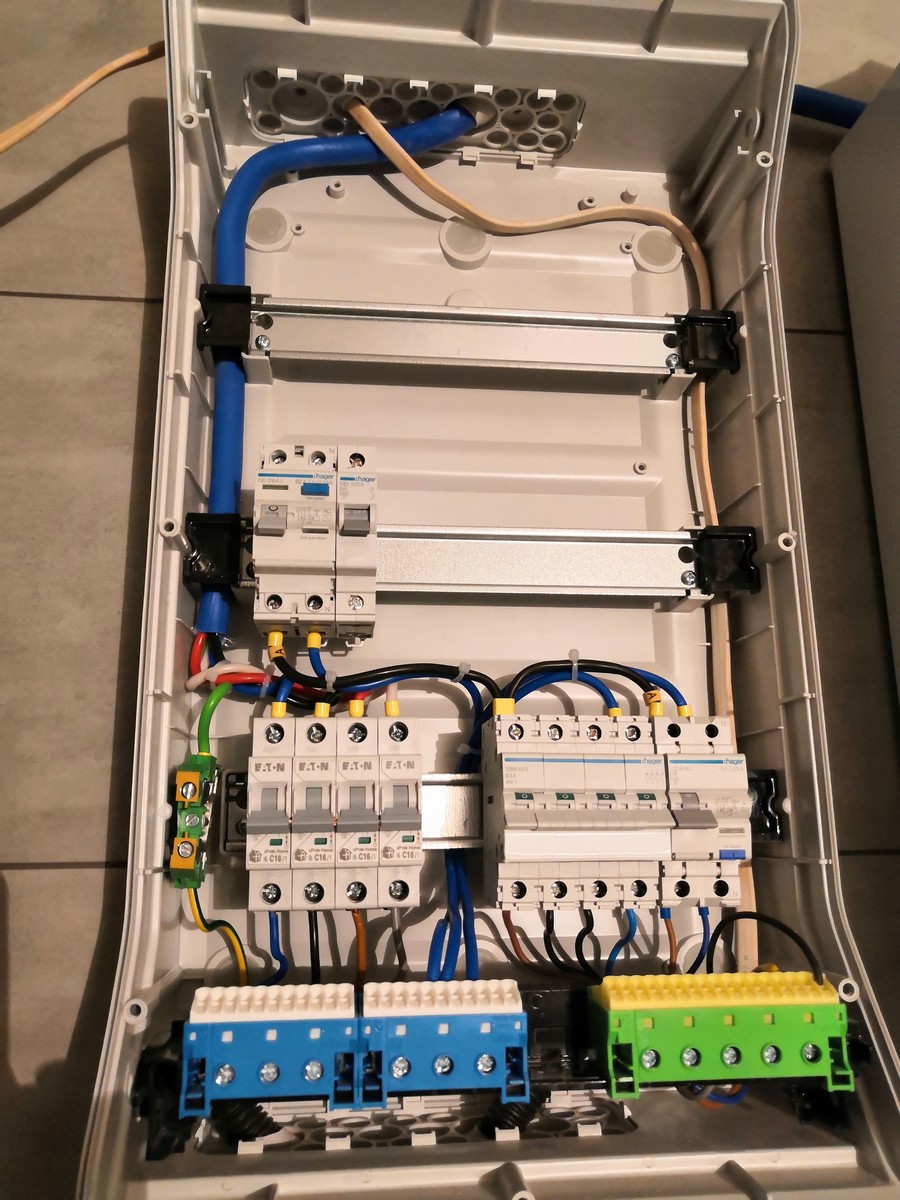

standov Опубліковано: 7 вересня 2019 Автор Поділитись Опубліковано: 7 вересня 2019 Подключение газа идёт к финишному этапу - всю наружку сделали, в трубу врезались, по топочной трубу бросили. Ждём готовности документов и буду пускать тепло в теплый пол. Пока озадачился организацией постоянного ввода электрики вместо времянки, первым делом решил сделать приличное заземление, у меня оно заводится в ящик на столбе и на данный момент сделано ресовцами абсолютно пахабное. Купил у все знают кого 3 комплекта модульных из нержавейки, план был из них сделать две нитки по 9 метров, НО легендарный ворзельский грунт и дохловатый перфоратор псдедаои выбор в пользу 3х ниток 6/4.5/4.5м больше просто физически не шло и к тому моменту были безнадежно расклепаны все три насадки ) В новой линии купил 8мм прут из нержавейки и свёл все нитки в одну "звездой". Промерял мультиметром между нитками - 80ом, методом галимой математики с поправкой на "экранировку" думаю ом на 20 в жару могу рассчитывать. К слову сопротивление между ниткой и ресовским "заземлением" больше килоома ) фоточек пока нет Посилання на коментар Поділитися на інших сайтах More sharing options...
shneider_vova Опубліковано: 8 вересня 2019 Поділитись Опубліковано: 8 вересня 2019 А между нитками сколько по горизонтали? Чего бы не вызвать специально обученого человека с прибором и за 300-400 грн узнать точное сопротивление? Не может быть в плотном грунте с такой конфигурацией заземлителей сопротивление 20 ом, должно быть меньше Посилання на коментар Поділитися на інших сайтах More sharing options...
razzil Опубліковано: 8 вересня 2019 Поділитись Опубліковано: 8 вересня 2019 А за 1000грн можно сам прибор купить, и быстренько окупить)) Посилання на коментар Поділитися на інших сайтах More sharing options...
standov Опубліковано: 8 вересня 2019 Автор Поділитись Опубліковано: 8 вересня 2019 А между нитками сколько по горизонтали? Чего бы не вызвать специально обученого человека с прибором и за 300-400 грн узнать точное сопротивление? Не может быть в плотном грунте с такой конфигурацией заземлителей сопротивление 20 ом, должно быть меньше Человека вызову потом, сейчас мне эти знания лишние) 20 это не растекание это мультиметром) чисто "какие-то цифры в какой-то корреляции с нужными") Посилання на коментар Поділитися на інших сайтах More sharing options...
razzil Опубліковано: 8 вересня 2019 Поділитись Опубліковано: 8 вересня 2019 Кстати насчет измерения заземления. А если взять нагрузку, чайник например. И измерить ток при чайнике включенном в розетку. Потом вместо нуля подключить на заземление, осторожно естественно и снова измерить ток. Если будет не сильно меньше, значит с заземлением все в порядке? Есть смысл в таком колхозном методе? Посилання на коментар Поділитися на інших сайтах More sharing options...
standov Опубліковано: 8 вересня 2019 Автор Поділитись Опубліковано: 8 вересня 2019 Кстати насчет измерения заземления. А если взять нагрузку, чайник например. И измерить ток при чайнике включенном в розетку. Потом вместо нуля подключить на заземление, осторожно естественно и снова измерить ток. Если будет не сильно меньше, значит с заземлением все в порядке? Есть смысл в таком колхозном методе? есть такой метод - лампа накаливания, чайник, но уж слишком они стремные, я считаю себе вполне мамкиным специалистом в электрике но как-то такие вот методы немного глаз подергивается. Есть мнение что мой метод тоже вполне дает ответ "нормално"/"не нормально" ) Если на напряжении вольтметра сопротивление терпимое то на рабочем должно быть как минимум не хуже, это будет в точности эксперимент с чайником просто на другом напряжении Посилання на коментар Поділитися на інших сайтах More sharing options...
ProElectro Опубліковано: 9 вересня 2019 Поділитись Опубліковано: 9 вересня 2019 та заміряйте вже нормальним прибором тей контур, ви ж для себе робите) зав'язуйте гадати з мультиметром, лампочками і чайниками) 1 Посилання на коментар Поділитися на інших сайтах More sharing options...

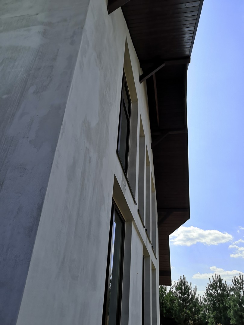

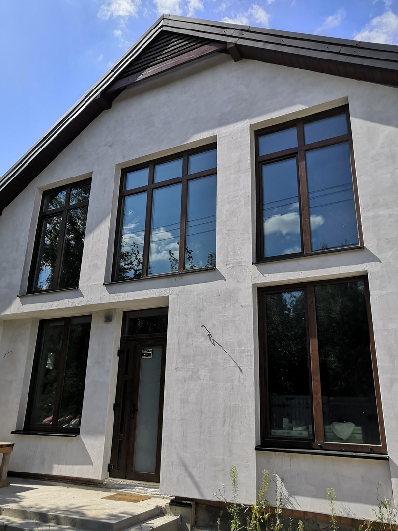

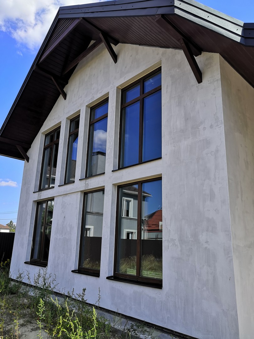

oliinik Опубліковано: 12 вересня 2019 Поділитись Опубліковано: 12 вересня 2019 Не вмію вставити цитату, хочу запитати по 226 допису. Заштукатуривши теплий відкос, ви його відразу втратили, монтувати вікно потрібно було безпосередньо в еппс. Хай поправлять мене спеціалісти. Посилання на коментар Поділитися на інших сайтах More sharing options...
standov Опубліковано: 13 вересня 2019 Автор Поділитись Опубліковано: 13 вересня 2019 Не вмію вставити цитату, хочу запитати по 226 допису. Заштукатуривши теплий відкос, ви його відразу втратили, монтувати вікно потрібно було безпосередньо в еппс. Хай поправлять мене спеціалісти. Почему? Толщина штукатурки мизерная, функция теплого откоса не сделать теплоее окно (это почти невозможно) а сместить изотерму в стене, тем самым уменьшить потери на градиенте и убрать эффекты уонденсации, на этот процесс влияние штукатурки минимальное по моему представлению Посилання на коментар Поділитися на інших сайтах More sharing options...

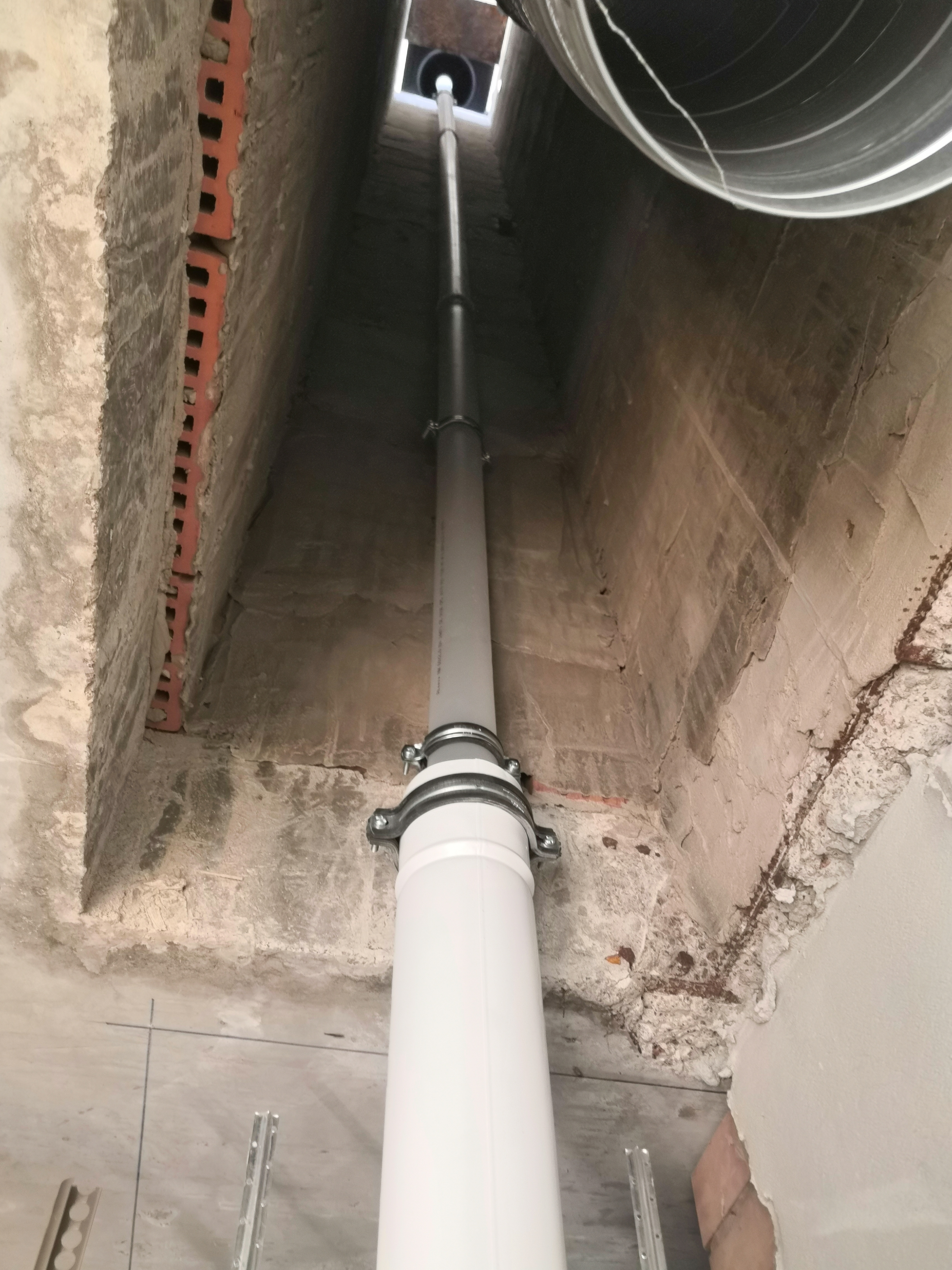

standov Опубліковано: 27 вересня 2019 Автор Поділитись Опубліковано: 27 вересня 2019 "Неожиданно" возникла не оч приятная ситуация, у меня вентканал с трубами выхлопа спускается непосредственно в бойлерную, прямо под ним висит газовый котел и вот накрывка канала пропускает осадки (думаю зимой будет еще активнее) и они благополочно капают на котел. Думаю как чем заделать открытый проем, исходя из предпосылок что влага там будет в том или ином виде всегда и с-но ГК не подходит. Магнезит? Посилання на коментар Поділитися на інших сайтах More sharing options...
Сарочка Опубліковано: 27 вересня 2019 Поділитись Опубліковано: 27 вересня 2019 "Неожиданно" возникла не оч приятная ситуация, у меня вентканал с трубами выхлопа спускается непосредственно в бойлерную, прямо под ним висит газовый котел и вот накрывка канала пропускает осадки (думаю зимой будет еще активнее) и они благополочно капают на котел. Думаю как чем заделать открытый проем, исходя из предпосылок что влага там будет в том или ином виде всегда и с-но ГК не подходит. Магнезит? Простоит не сильно дольше чем ГК. Убрать проникновение осадков сверху однозначно. Чем бы вы не закрыли, стойким к воде,при скоплении влаги и плюсовой температуре пойдёт грибок. Тоже вариант плохой. Поэтому вариант чем прикрыть поток равнозначен варианту - приклеить при аппендиците на живот пластырь. ПС А если конденсат \ осадки собирать и отводить? Посилання на коментар Поділитися на інших сайтах More sharing options...
standov Опубліковано: 27 вересня 2019 Автор Поділитись Опубліковано: 27 вересня 2019 ПС А если конденсат \ осадки собирать и отводить? ну я немного не правильно выразился, да конечно то что там будет собираться отводить в нужном мне месте, но все равно подмокать будет. Сверху не реалистично изолировать, на то оно и канал, все равно будет косой дождь залетать, снег наметать. там площадь канала больше полуметра квадратных, вероятность что туда будут залетать осадки практически 100%. Не будут только если его заделать наглухо, тогда зачем он мне такой. Дкмаю буд что-то колхозить из пластика, с уклоном и дырдочкой Посилання на коментар Поділитися на інших сайтах More sharing options...

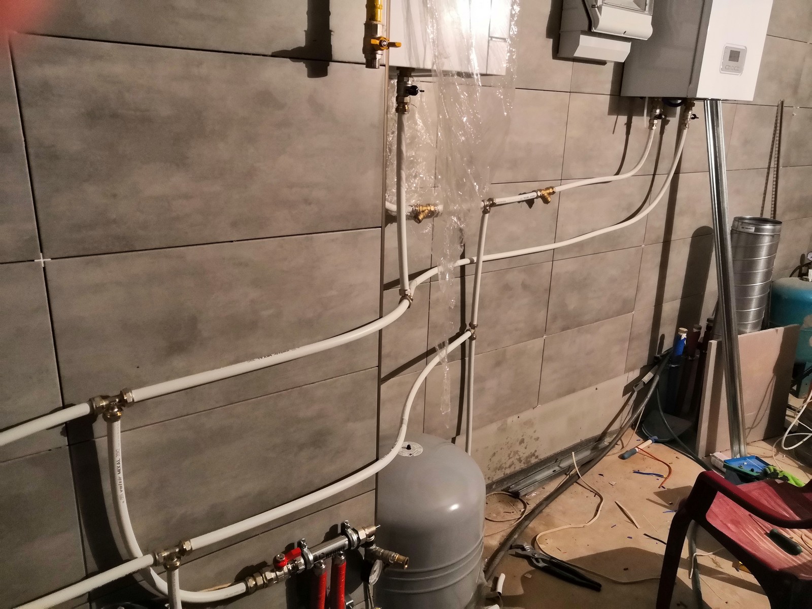

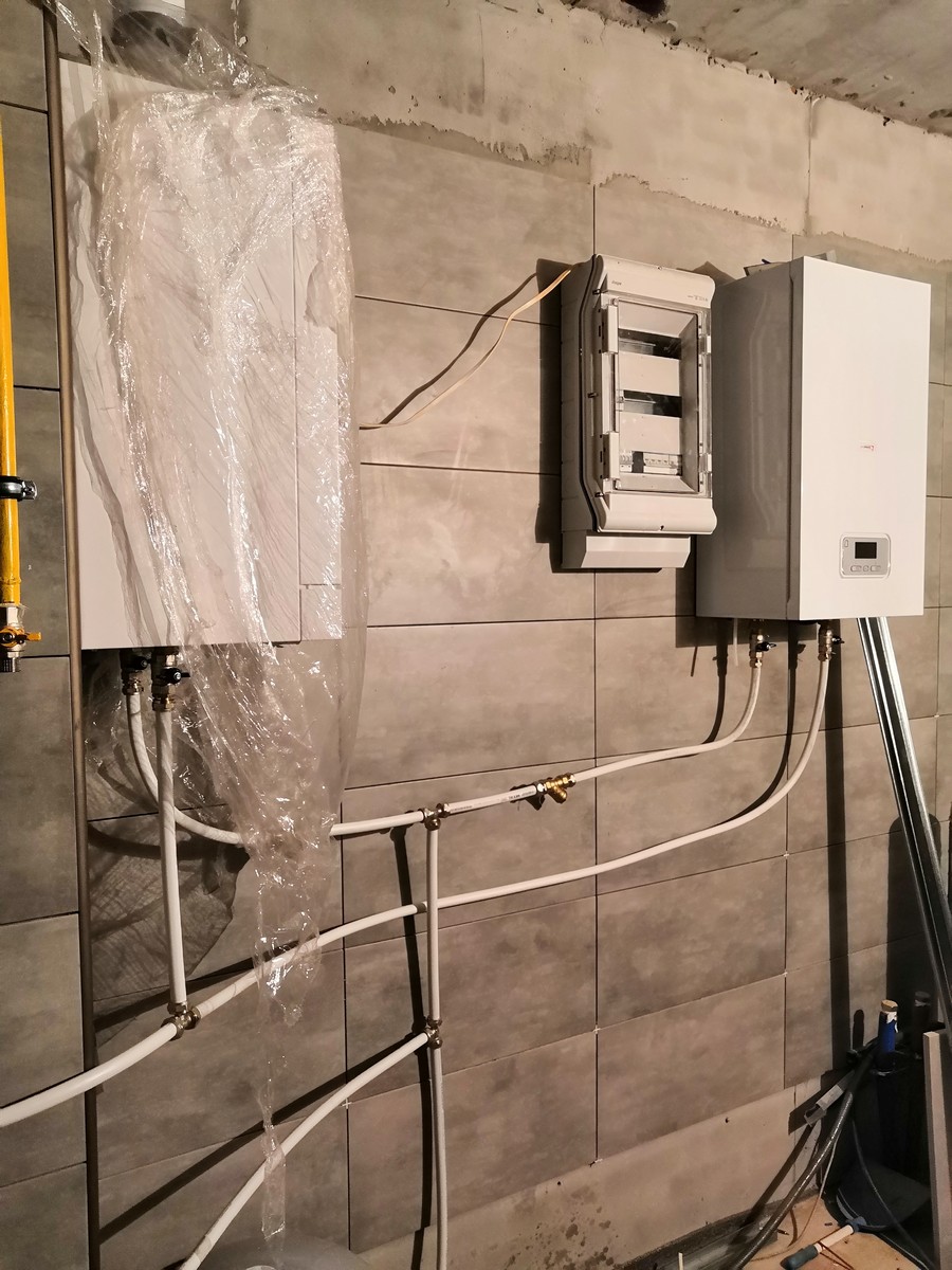

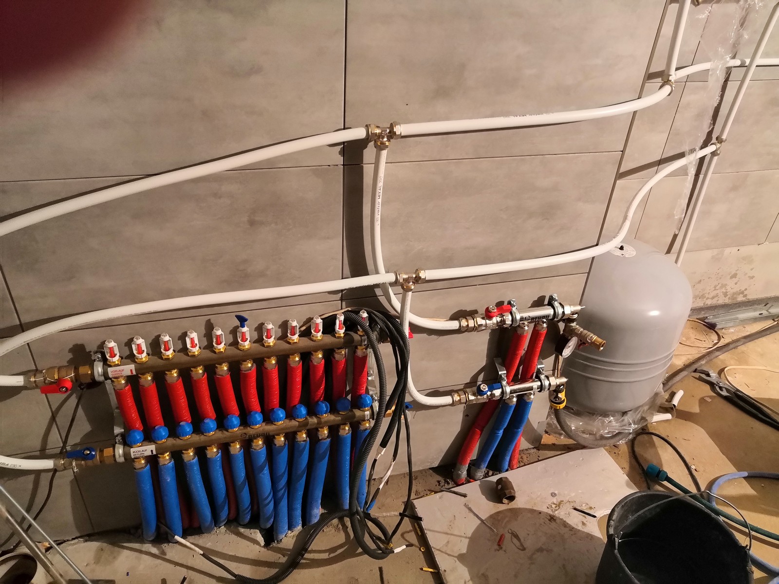

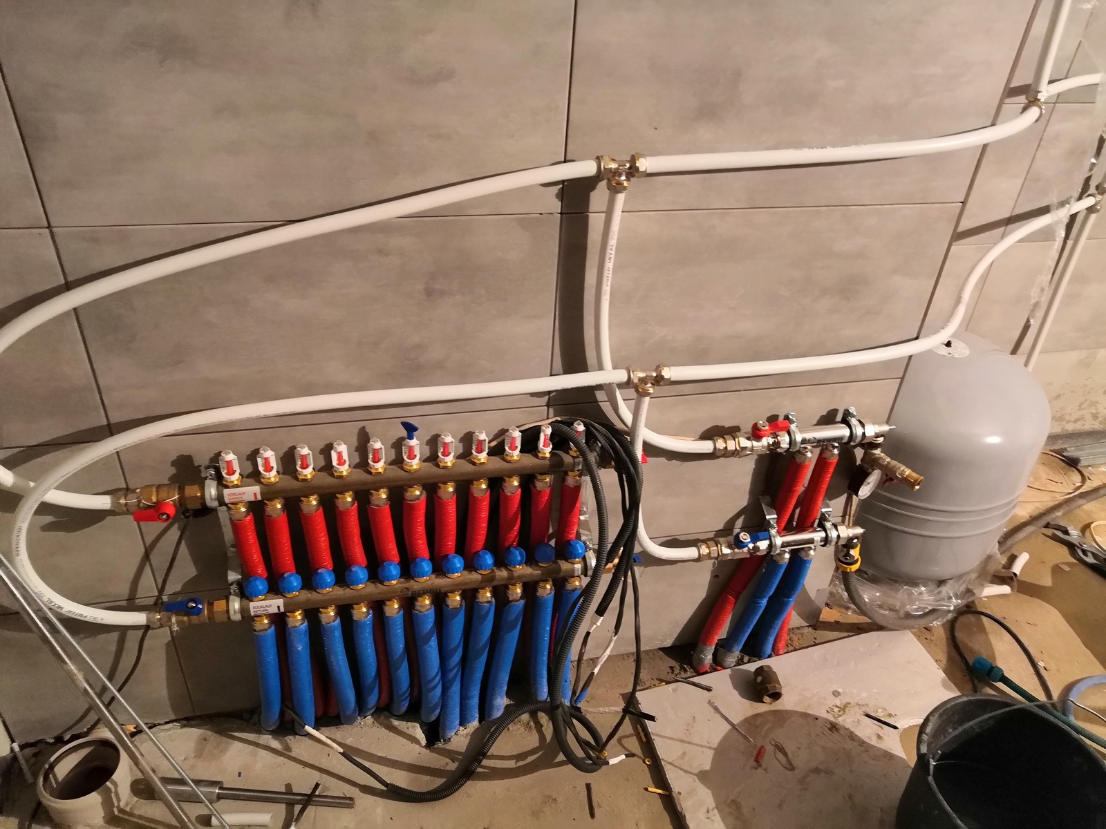

standov Опубліковано: 5 жовтня 2019 Автор Поділитись Опубліковано: 5 жовтня 2019 С одной стороны конечно такое рукожопство показывать стыдно, а с другой хули нам ) Задача стояла быстро и дешево сделать временное "отопление" шоб все нафиг не замерзло за зиму. Полипропилен я не умею и пока научусь и все такое будет не быстро, на рехау конечно было-бы супер-быстро и качественно, тем более что инструмент есть, но цена 20х фиггингов удручает. Собрал на обжимных и 20-2 МП трубы из эпицентра. На соплях конечно, 5-6бар даже не буду пробовать давать, даже на 2 подкапывает пару соединений на нитке, надеюсь зиму протянет. Заполнял ТП вроде по инструкции но что-то подозрительно мало воды вошло, но воздуха вроде тоже нет. Схема простая - 2 котла в параллель, на обратках грязевики и расширительный, параллельно же уходят на 2 коллектора 1ТП 1радиаторы, насосы только котловые, думаю 100вт из 30квт газового будет продавливать и так в режиме "абы не замерзло", радиаторы придется вероятно зажимать по максимуму шоб ТП хочть как-то циркулировал. В общем дурная голова и все такое. В стране жестокий дифицит четырехполюсных автоматов, а без оного котел не подключат, пришлость шпилькой соединять 4 однополюсных. Электрокотел 4х полюсные узо+автомат, газовый - диф. 2 1 Посилання на коментар Поділитися на інших сайтах More sharing options...
digor_ua Опубліковано: 5 жовтня 2019 Поділитись Опубліковано: 5 жовтня 2019 С одной стороны конечно такое рукожопство показывать стыдно, а с другой хули нам ) Задача стояла быстро и дешево сделать временное "отопление" шоб все нафиг не замерзло за зиму. Полипропилен я не умею и пока научусь и все такое будет не быстро, на рехау конечно было-бы супер-быстро и качественно, тем более что инструмент есть, но цена 20х фиггингов удручает. Собрал на обжимных и 20-2 МП трубы из эпицентра. На соплях конечно, 5-6бар даже не буду пробовать давать, даже на 2 подкапывает пару соединений на нитке, надеюсь зиму протянет. Заполнял ТП вроде по инструкции но что-то подозрительно мало воды вошло, но воздуха вроде тоже нет. Схема простая - 2 котла в параллель, на обратках грязевики и расширительный, параллельно же уходят на 2 коллектора 1ТП 1радиаторы, насосы только котловые, думаю 100вт из 30квт газового будет продавливать и так в режиме "абы не замерзло", радиаторы придется вероятно зажимать по максимуму шоб ТП хочть как-то циркулировал. В общем дурная голова и все такое. В стране жестокий дифицит четырехполюсных автоматов, а без оного котел не подключат, пришлость шпилькой соединять 4 однополюсных. Электрокотел 4х полюсные узо+автомат, газовый - диф. шото как то рано стройка перешла в фазу "хер с ним" :D а вобще конечно красиво, но почему нельзя сразу нормальную ситсему спаять на той же меди, ну по времени может недельку другую заняло бы, так его ж потом переделывать не надо кстати, а зачем четырех полюсный автомат? мои клоуны с гарантийки протерма чудно подключили с трехполюсным автоматом да и то, 3полюсный автомат возле котла то больше моя инициатива была Посилання на коментар Поділитися на інших сайтах More sharing options...
standov Опубліковано: 5 жовтня 2019 Автор Поділитись Опубліковано: 5 жовтня 2019 шото как то рано стройка перешла в фазу "хер с ним" а вобще конечно красиво, но почему нельзя сразу нормальную ситсему спаять на той же меди, ну по времени может недельку другую заняло бы, так его ж потом переделывать не надо нее, тут не хер с ним, электрику я собираю например дорого-бахато-аккуратно. Штатная система отопления это не недельку а главное это порядка 3-4к евро (2 бака, 3 насасные смесительные и тд и тп) чего я сейчас не могу себе позволить аж никак, тут 1кгрн чисто не разморозить трубы и возможно комфортнее работать. Добавлено через 1 минуту кстати, а зачем четырех полюсный автомат? мои клоуны с гарантийки протерма чудно подключили с трехполюсным автоматом да и то, 3полюсный автомат возле котла то больше моя инициатива была протерм на гарантию ставит при условии "разрыва нуля" в зоне <50см. Да я и сам люблю ноль равать при любой возможности )) Посилання на коментар Поділитися на інших сайтах More sharing options...
digor_ua Опубліковано: 5 жовтня 2019 Поділитись Опубліковано: 5 жовтня 2019 нее, тут не хер с ним, электрику я собираю например дорого-бахато-аккуратно. Штатная система отопления это не недельку а главное это порядка 3-4к евро (2 бака, 3 насасные смесительные и тд и тп) чего я сейчас не могу себе позволить аж никак, тут 1кгрн чисто не разморозить трубы и возможно комфортнее работать. ну если так, то ок но нет ничего более постоянного чем временное протерм на гарантию ставит при условии "разрыва нуля" в зоне <50см. Да я и сам люблю ноль равать при любой возможности )) та ну нет в инструкции такого эт сами гарантийщики шото уже чешут, сами не ведая что как варинат можно позвонить другим а вобще, протерм такая штука что можно попробовать самому ее включить и пшли они те гарантийщики, ибо в моем случае они мне больше мозго пролюбили, чем пользы принесли и гарантия у протерма на один год (один сезон), опять же... 1 Посилання на коментар Поділитися на інших сайтах More sharing options...
